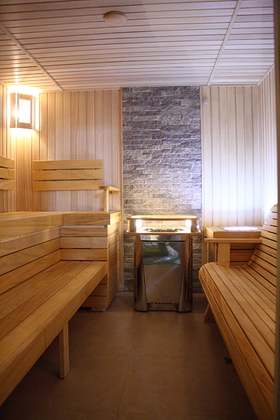

Наконец-то и мы сделали сауну в цокольном этаже с электрической каменкой.
Купил 20 кг камней для каменки, акуратно заложил между и сверху тэнов.
Как правильно плескать воду с ароматизатором и сколько..?
Какой лучше ароматизатор что-бы не во вред тенам, где взять/купить..?

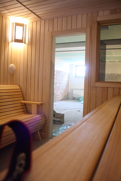

В этом году хочу к дому пристроить сауну, каменка дровяная. Обращаюсь с вопросом по поводу притока-оттока воздуха в парилке (писал ранее). Прочитав ветку я понял что приток и отток должен быть в соседнее помещение. Есть смежное помещение (вход в сауну через с/у) площадь 4 кв.м., там же душевая, само помещение под сауну почти 6 кв.м.
Вопрос:
1. Может ли повлиять влажный воздух, который будет поступать из душевой, на ощущения во время парения или этого не почувствуется?
2. Критично что размер сауны больше чем соседнее помещение через которое производится приток-отток? Достаточно или все же будет душновато?
3. Может приток-отток на улицу? Или будет зимой холодно?
4. Еще один вариант приток-отток в большее помещение (пристройка - вход в дом, корридор, лестница на второй этаж), так делается?
sergeig7, если сделать принудительную вентиляцию в душевой с притоком из теплых помещений дома, то вентиляцию парилки реально закольцевать на душевой.
1.Влажность душевой не будет сказываться на парении, тем более она (душевая) будет вентилироваться.
2.Не критично при наличии принудительной вентиляции.
3.На улицу будет холодно.
4.На лестницу, будет весь дом в запахах сауны.

Красиво!
Но, красивая скамейка справа - ИМХО, абс. не функциональна - сидеть на ней никто не будет, т.к. ногам будет холодно, лежать на ней неудобно,да и сидеть "с ногами" тоже не очень. Но, красиво! :beer:
ИМХО, ее бы в предбанник...
ЗЫ. Где-то читал, чтобы было комфортно в парилке ноги должны располагаться на уровне и выше камней засыпки.
Ага, заказчик ещё собирается через стекло телевизор смотреть. :)
Да, так обычно бывает когда народ не знает, что нужно делать в парилке. А когда парятся по настоящему и три часа пролетают как один миг и даже водка не нужна, то начинают прозревать, что баня это хорошо и полезно, особенно для здоровья, а не для проведения досуга;)
