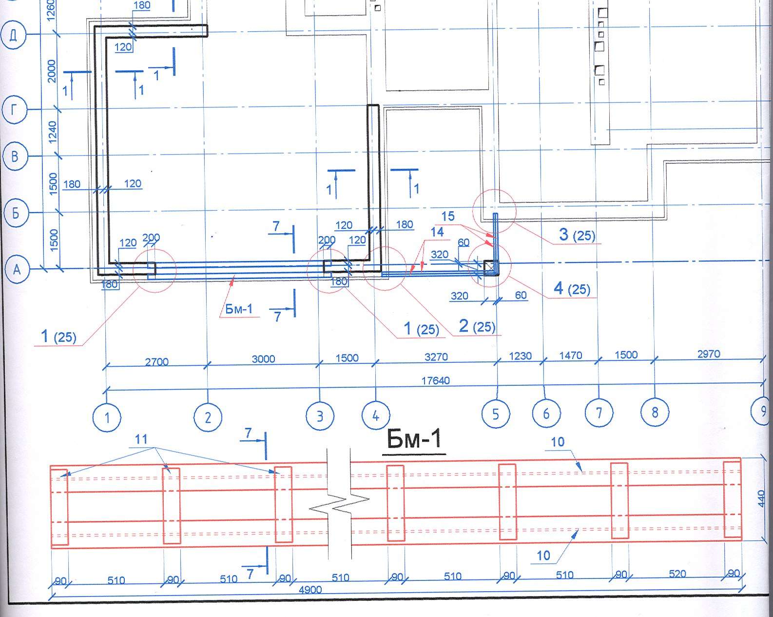

Все-таки я не понимаю, как может внешняя стена, по идее выполняющая несущую функцию, "висеть" на плите.

А как вы думаете, если левую наружную стену кабинета продлить, чтобы кабинет был размером таким же, как гараж, станет лучше с точки зрения улучшения опорности?

Ну какая она несущая? Несущая стена на первом этаже - понятно, на нее плиты и второй этаж опираются. А на втором?
Под стеной балка есть? Посмотрите номер балки и проверте можно ли ее купить реально. Т.к я в живую на объекте балки 6м видел, а вот в прайсах заводов - нет :(

На нее плиты чердака и крыша опираются, я так понимаю.
Все балки, которые заложены в чертежах, есть в наличии. У меня уже даже прайсы на все элементы строительства есть. Жаль только, что они теряют актуальность раз в 2 недели :(

Так скажите какая там балка, интересно ведь.

Балка в том месте длиной 4900. ГоСТ балки 2602-83. Не знаю, какую еще характеристику нужно привести. Насколько я понимаю, она перекрывает не всю стену. На чертеже это выглядит вот так:
Это балка не ЖБ, а сборная из 2-х двутавров. С такими проблем нет. И не под стеной, о которй речь, а над воротами.
Я думал у вас перпендикулярно этой (есть еще одна под стеной).
А стены 2-го этаже из чего?
Сделать еще и длинную жб балку под стеной? :)

Стены, скорее всего, будут в полтора пустотелых кирпича+облицовочный или поротерм 38+облицовка..
Рассматривала планы, таки Вы правы - перпендикулярно этой балке под наружной стеной такая же, из двух частей, только длинее :) Надеюсь, этого достаточно ...
