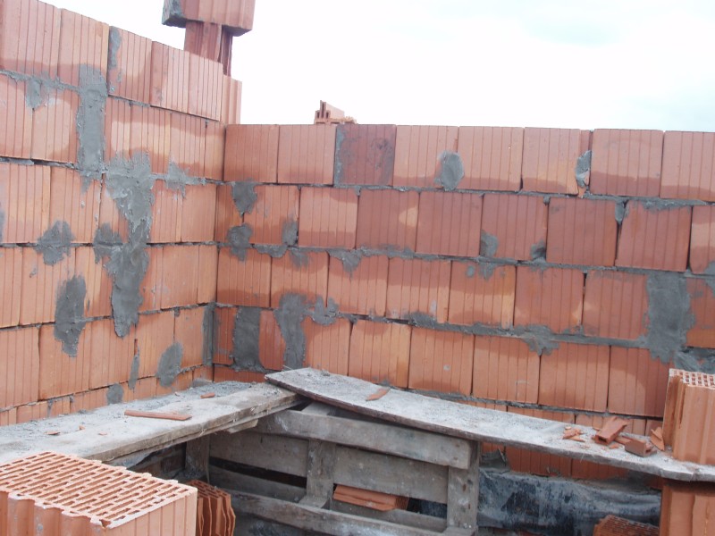

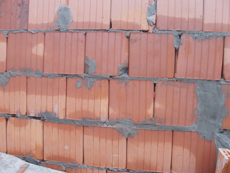

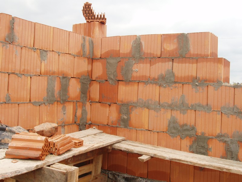

Вот таким получился гаражик из колото-битого Поротерма. Если не обращать внимание на то ,что он сплошняком в цементных латах, обращают на себя внимание швы кладки "недетской толщины". :lol:

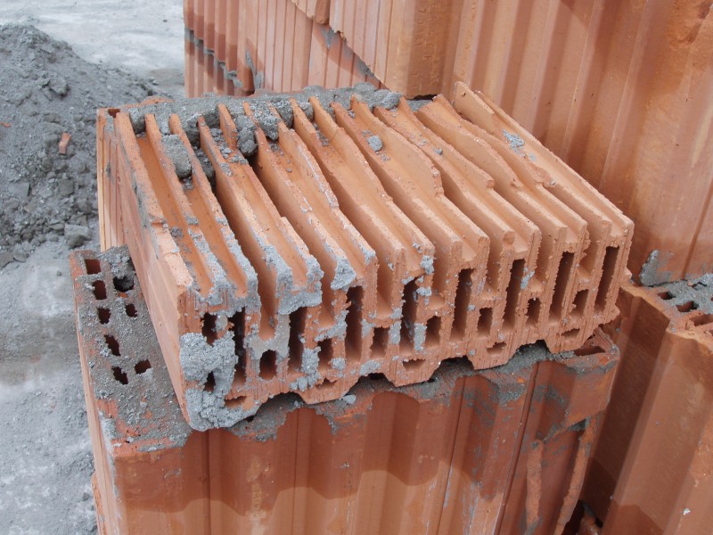

Примерно вот так выглядит резанная болгаркой Поротермина. Кстати, перлитово-цементный раствор получился достаточно густым, особо в щели не заваливался. На картинке - блоки с разобранного участка стены.
