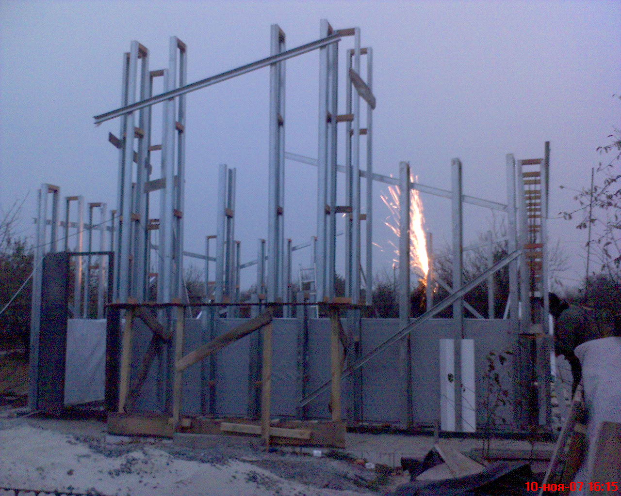

Хочу поделиться опытом экспериментального строительства.
Заказчик обратился по поводу строительства дачного домика общей площадью 72 м2 (один этаж и мансарда, 6 на 6 внутри) и высказал малореальные на первый взгляд пожелания:
- дом должен быть крепостью (каркас и пенобетон не подходят);
- дом должен быть теплым и пригодным к постоянному проживанию (т.е. соотв. современным нормам теплоизоляции);
- дом должен быть долговечным;
- необходимо вложиться в 15000 у.е. с минимальной внутренней отделкой.
В результате размышлений на данную тему пришло интересное, на мой взгляд, решение по конструкции стены: изготовить легкий каркас для монтажа наружной и внутренней облицовки , закрепить внутри утеплитель и использовать это как несъемную опалубку.
В общем взялся я за строительство, основной мотив – если получится, то будет наглядный пример для следующего заказчика, так как до этого занимались преимущественно крышами, а «вырасти» хочется .
Что сделано:
- фундамент столбчатый, 1.2 м - заложение, 6 м2 – площадь подошвы, поверху – фунд. балки, монолитный ж/б (15 дней, прибл. 3000 у.е. с гидроизоляцией и отмосткой, плюс осталось материалов прибл. на 3-4 м3 бетона)

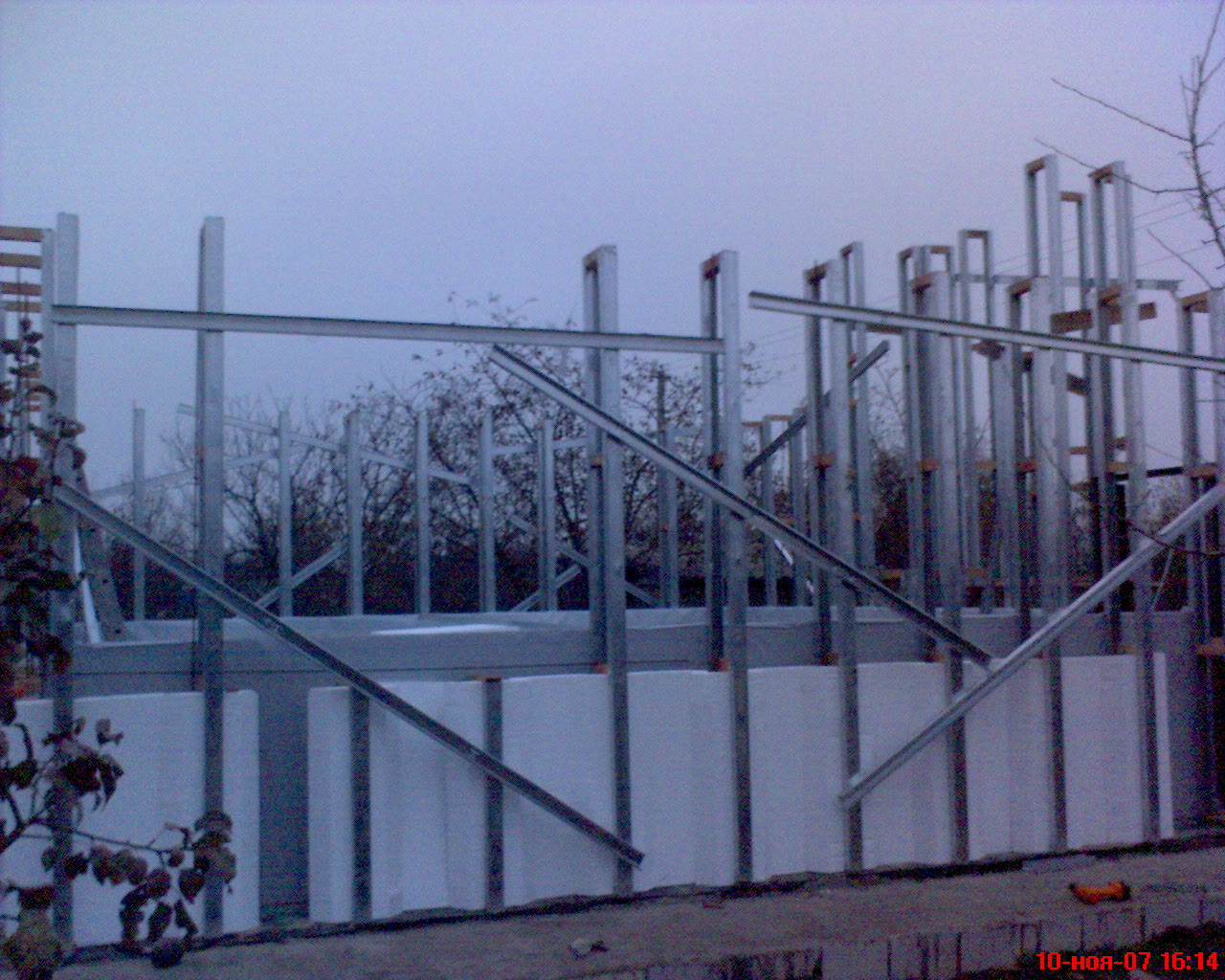

- 3.11.07 начали возведение стен. Вот вчерашние фотки:
Состав стены будет следующим:

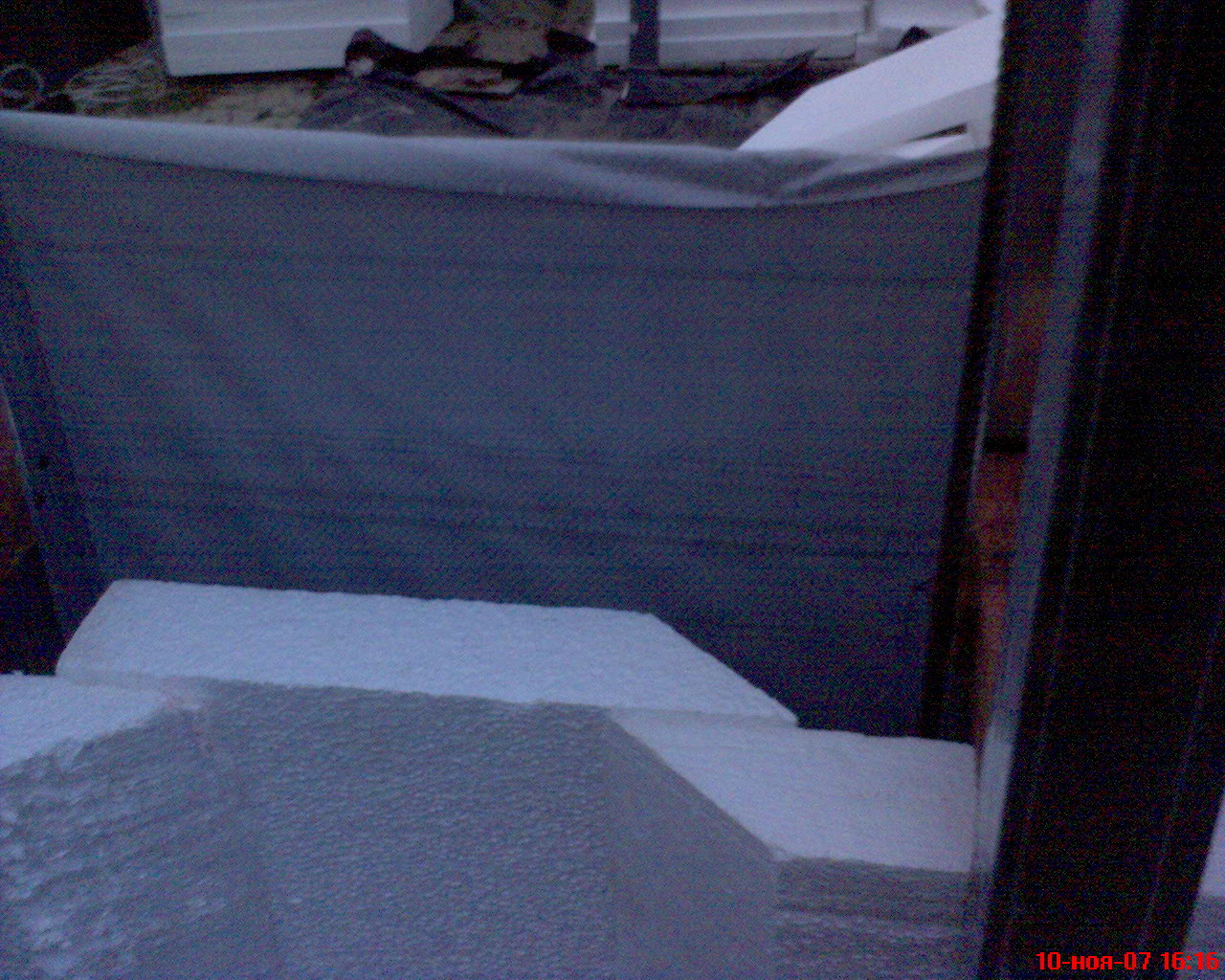

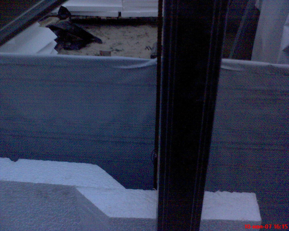

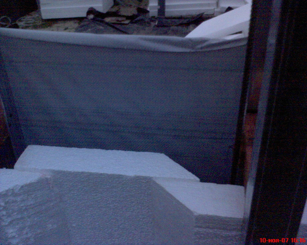

- гипсокартон стеновой;
- ж/б толщиной от 5 до 15 см (через каждые 60 см пилястры утолщающие стену, по СНиП ,названия не помню);
- пенопласт ПСБС 25, 10 см;
- далее предполагается защита пенопласта, предположительно вата, 5 см;
- наружная облицовка (сайдинг или магнезитовая или ей подобная плита порезанная на формат120/60 и смонтированная с перевязкой).
В график работ пока вкладываемся, в стоимость тоже, качество поверхностей можно будет предварительно оценить после бетонирования первого ряда.

это что за замануха такая? защита от чего?
и не очень понятно почему не размокнет гипсокартон от контакта с бетоном.
и как будет пенопласт прикреплен к бетону? сайдингом прижат?
:o зачем? это что то удешевит? пенопласт 10 см, бетон 15 . + куча гемороя по работе. купи блоки полистирольные и не парься, а потом облицуй изнутри ГКЛ. а зачем пенопласт укрывать ватой? а вату давайте потом пенобетоном закроем :-D
Защита пенопласту нужна, прежде всего от птиц и мышей, так как штукатурить его точно не будем. Вата кажется наиболее приемлемой, потому что это еще и дополнительный слой изоляции. Гипсокартон не размокает потому что на нем пленка - гидробарьер. Пенопласт к бетону специально крепить не предполагается - во первых в него заливается бетон, во вторых он закреплен в каркасе половина которого замонолититься в стене. Расстояние от наружной облицовки до пенопласта от 5 до 15 сн на фотке видно, вата влезет ( вата кстати не окончательный вариант, пока думаю).
- на то что пенопласт "приклеится" к бетону - даже не расчитывайте. Проверено лично - заливал пороги и решил проэкспериментировать - очень легко отрывается.
задумка вообще мне нравится - только второй этаж городить на стену "местами 5 см толщиной" стремно без расчета конструктора. ИМХО лучше бюджет запланированный на доп.утепление ватой - потратили бы на расчет конструктива. 8)
ДАааааа, фантазия у Вас работает ,....не в ту сторону, уж не обижайтесь, право. Но в самом деле, защищать 10 см пенопласта, 5 см минваты - маразм, тем более если фасад будет защищен сайдингом. Вызывает сомнения и гидроизоляция гипсокартона,-какой микроклимат будет в помещеннии укутаном полиетиленом? Не понятно назначение утолщений в стене, неужто ради того чтоб потом между ними минвату всунуть???? Прочность стены и так избыточна, зачем еще и "(через каждые 60 см пилястры утолщающие стену,)". Ну и последнее: каркас необходимо было спроектировать и выполнить так, чтоб не замоноличивать его в стене, уж больно растратно, тем более если Вы планируете свою "технологию" на поток поставить. Да, еще не описан такой вопрос как армирование стены. Как? Сколько?

Пенопласт приклеится к бетону а отрывать его никто не будет, кроме того он и без бетона жестко стоит в каркасе (он к нему прикреплен до бетонирования).
Стена 15 см железобетон, на верх 5 этажей ставить можно, вообще утолщения до 15 см приняты из тех же соображений что и толщина термоблока: как наш СНиП, так и "их" ИСО определяют толщину неармированного или армированного конструктивно бетона как 1/20 от высоты свободно стоящей стенки. То есть при высоте этажа в 3м, толщина стены должна быть не менее 15 см.
Гипсокартон пока не размокал, с ним есть другие нюансы, но и они устраняемы -эксперимент все таки :cry:
Полиэтилен не использовали, гидробарьер помехой никак не станет, хоть и лишний он там.
Каркас в стене остается как основа для наружной облицовки (и внутренней)
А армирование конструктивно, впринципе в данном случае оно вообще не нужно, но учитывая что арматура уже была, заложили ее в каждую пилястру по пруту, + на перемычки и эркер пойдет.

Что я думаю. Каркас для гипсокартона и есть армирующая сетка. То есть смело замоноличивать и не тыкать туда арматуру вообще. Для пятиэтажки надо считать а для дома - за глаза.
Да Вы милейший, думаете что говорите, по Вашему ГЛАДКИЙ, ТОНКИЙ, НЕ ПОНЯТНО ИЗ ЧЕГО СДЕЛАННЫЙ профиль может служить арматурой.??? Фиг. В бетоне работать не будет АБСАЛЮТНА :evil:
mikhail, уверяю Вас что ласточки из-под сайдинга ничего выдернуть не смогут, а потому бросьте Вашу глупую (уж не обессудьте) затею с защитой пенопласта минватой, ну право, от Лукавого это... Когда я выразился по поводу Вашей фантазиии....не обидеть хотел, а внести конструктивные предложения, потому как являюсь сторонником монолитного строения малоэтажных домов (правда из керамзитобетона) И в Вашем видении технологии монолитного домостроения вижу явные недостатки , исправив которые , только выиграете. теперь по порядку:
1. Как-то Вы умалчиваете о гипсокартоне, как он себя ведет? В чем собственно нюансы? Какой гидробарьер используете, если не полиэтилен??? Отсюда сразу и предложение : используйте вместо него листы ЦСП, (конструктивно прочнее, удобнее и надежнее делать из него несьемную опалубку, отпадает потребность в барьерах всяких, по цене думаю тоже на одно выйдет, внутреннюю поверхность стены все равно шпатлевать надо: что ГК, что ЦСП.
2. Не заморачивайтесь месными утолщениями, и хоть они и являются по-сути ребрами жесткости, эфективность их в данном случае сомнительна( особенно без нормального армокаркаса) - отсюда вывод: делайте стену одинаковой толщины (15 см) и будет вам счастье.
3. Вопрос армирования рассмотреть не замедлительно, это не шутки. У нас пол- Украины сейсмические районы, тут важнее перебдеть. Армокаркас-колона по углам , межде окнами-дверями, горизонтальное армирование через каждые......тут впрочем считать надо, но все-равно без него не обойтись.
4. Пенопласт к бетону толком не приклеивается, это 100%..., а потому после монтажа , кое-где пройтись дубелями-зонтиками однозначно. Примите как аксиому. Можно также и до заливки эти дубеля понатыкивать, а после того как бетон схватиться - добить :evil:
