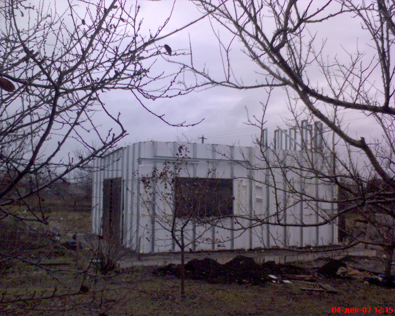

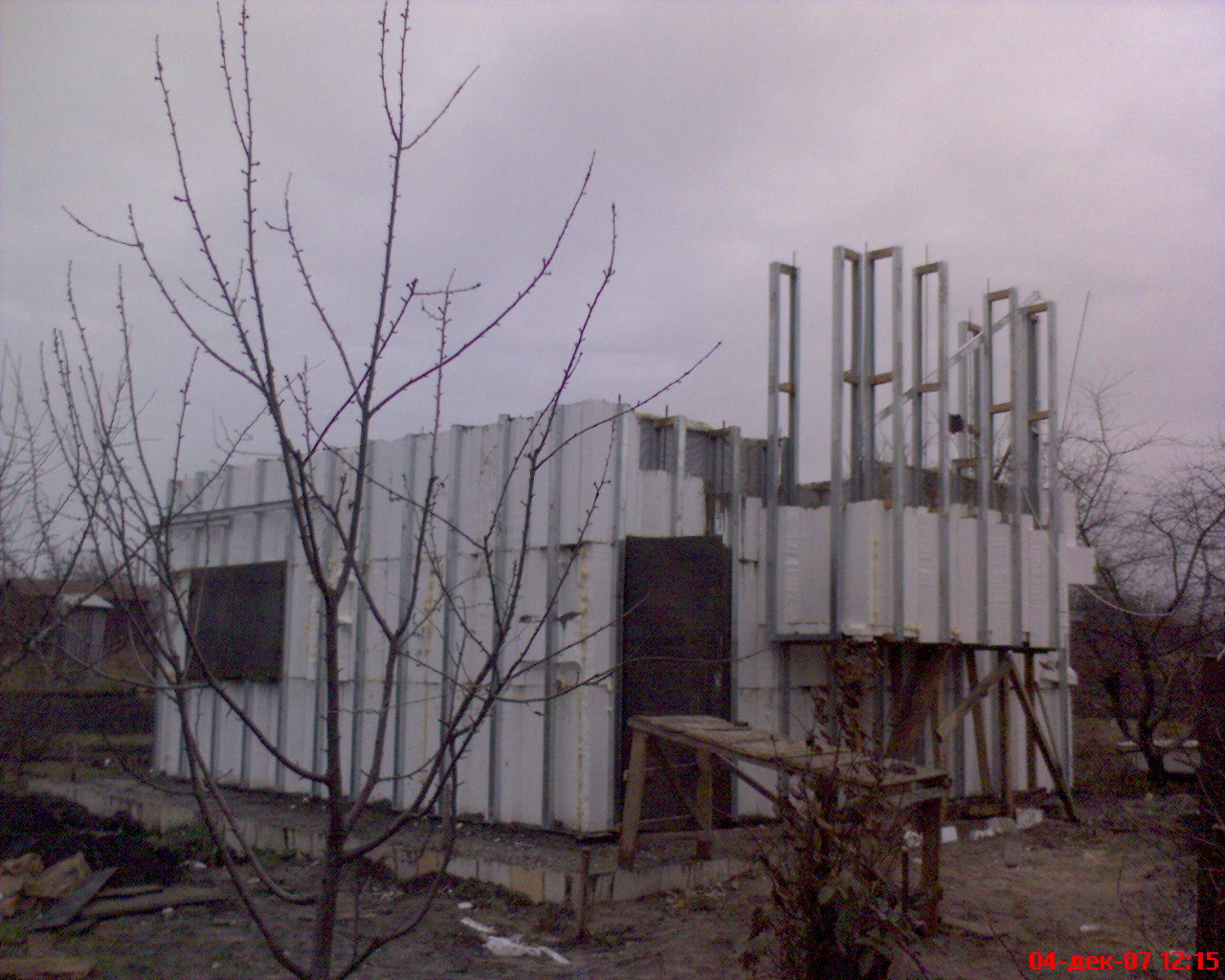

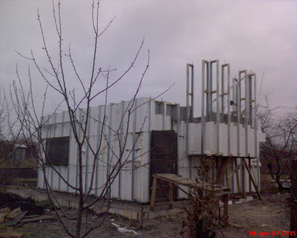

Возвращаясь к своей стройке - на некоторое время работы возобновил, но с прошлой пятницы опять остановка. Во первых подтягиваем работы на другом объекте, во вторых финансирование временно приостановилось.
Как видите стены первого этажа почти закончены, остался эркер лестницы, и выровнять поверху монолит стены, балки межэтажного перекрытия уже положены.
Работы велись около 25 дней, приобретенный опыт показывает возможности сокращения трудоемкости...
В общем технология пока оправдывает ожидания.
