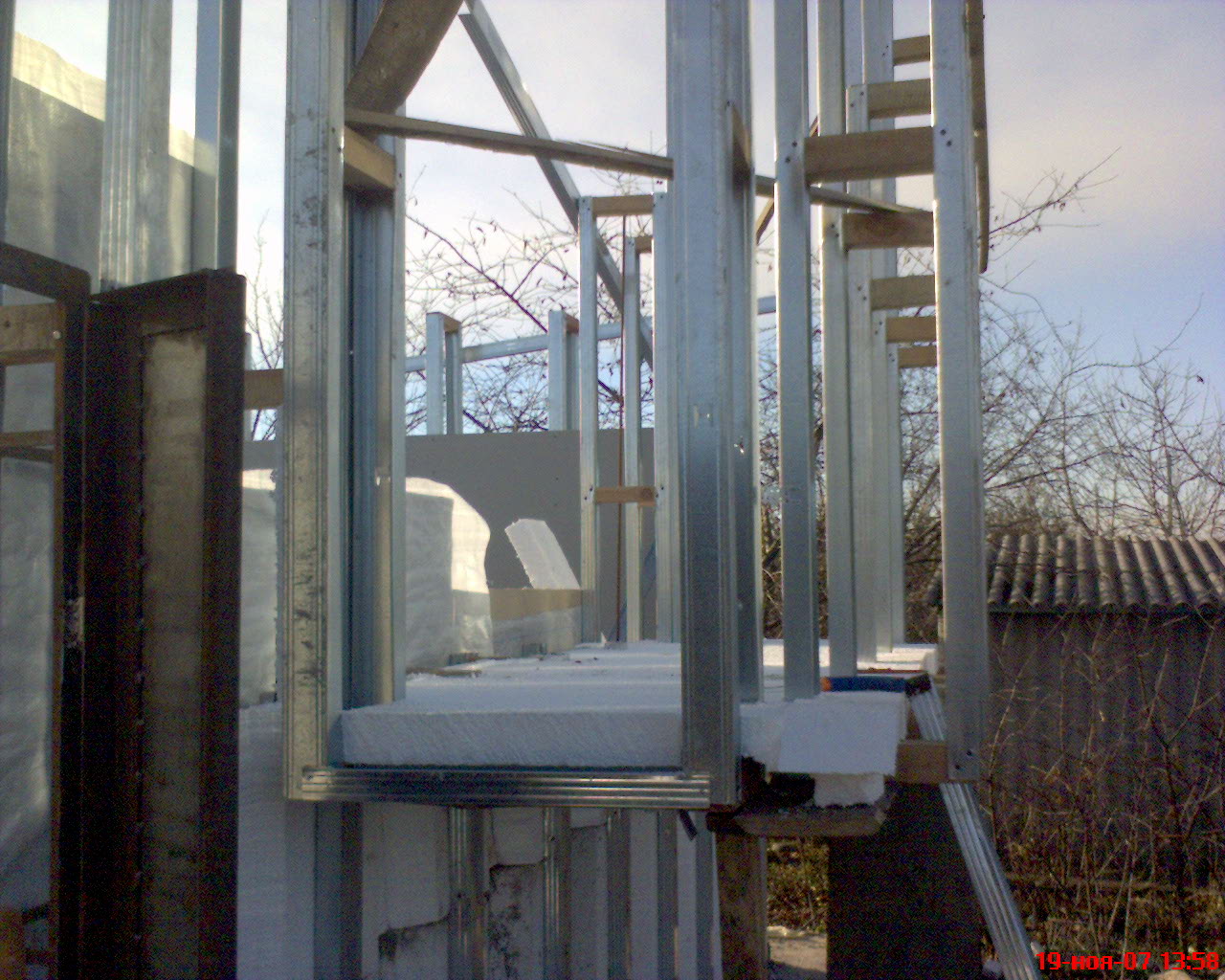

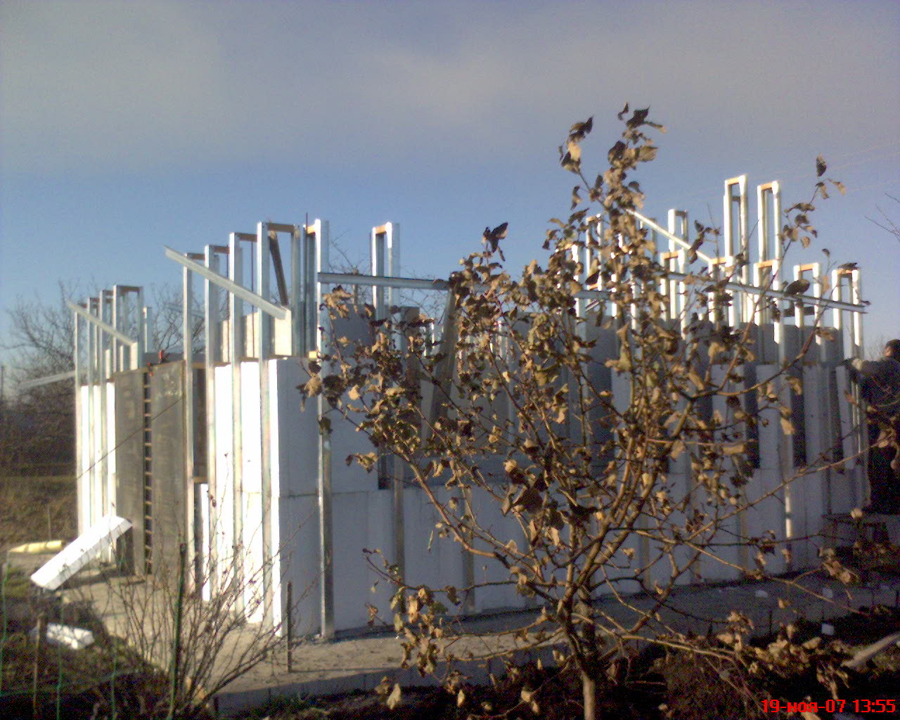

Попытаюсь по ответить по порядку от последнего сообщения:
- армирование только конструктивно, Alexander Pryakha хорошо объяснил, поэтому же и толщина стенки 15 см;
- 2ksi81 наверное забыла уже за этот форум, я поднял ее (тему) так как она наиболее подходит, да и вопрос стоимости постройки под ключ всегда актуален;
- ни в коем случае не обижаюсь, но не согласен! вы наверное не жили в доме с пенопластовым утепленим, когда в нем поселяется живность, есть только одна мысль: избавиться от пенопласта максимально быстро. По нашему ДБН пенопласт необходимо штукатурить цементно-песчаным раствором слоем не менее 3см по мет. сетке;
- гипсокартон самое слабое звено, не выдерживает нагрузки, необходимо замедлять бетонирование и вводить быстрые ускорители твердения;
- с керамзитобетоном попроще будет - он легче, но у нас и дорог, а по чем Вам обходится?
- ЦСП однозначно лучше но и в два раза дороже, а у нас лимит стоимости :(
- стена в 15 см по толщине - это перерасход прим. в 9м2 бетона, а у нас лимит стоимости :o
- армирование, см вначале :-D
- пенопласт в моем случае закреплен в каркасе - сцепление с бетоном особо и не нужно, и дюбеля тоже не нужны, проверял уже - захочешь, не вырвешь;
- вообще то профиль тоже можно считать за армирование - во первых он перфорированный, во вторых какое то сцепление с бетоном даже у гладкого есть, а площадь контакта там большая, но это не принципиально .

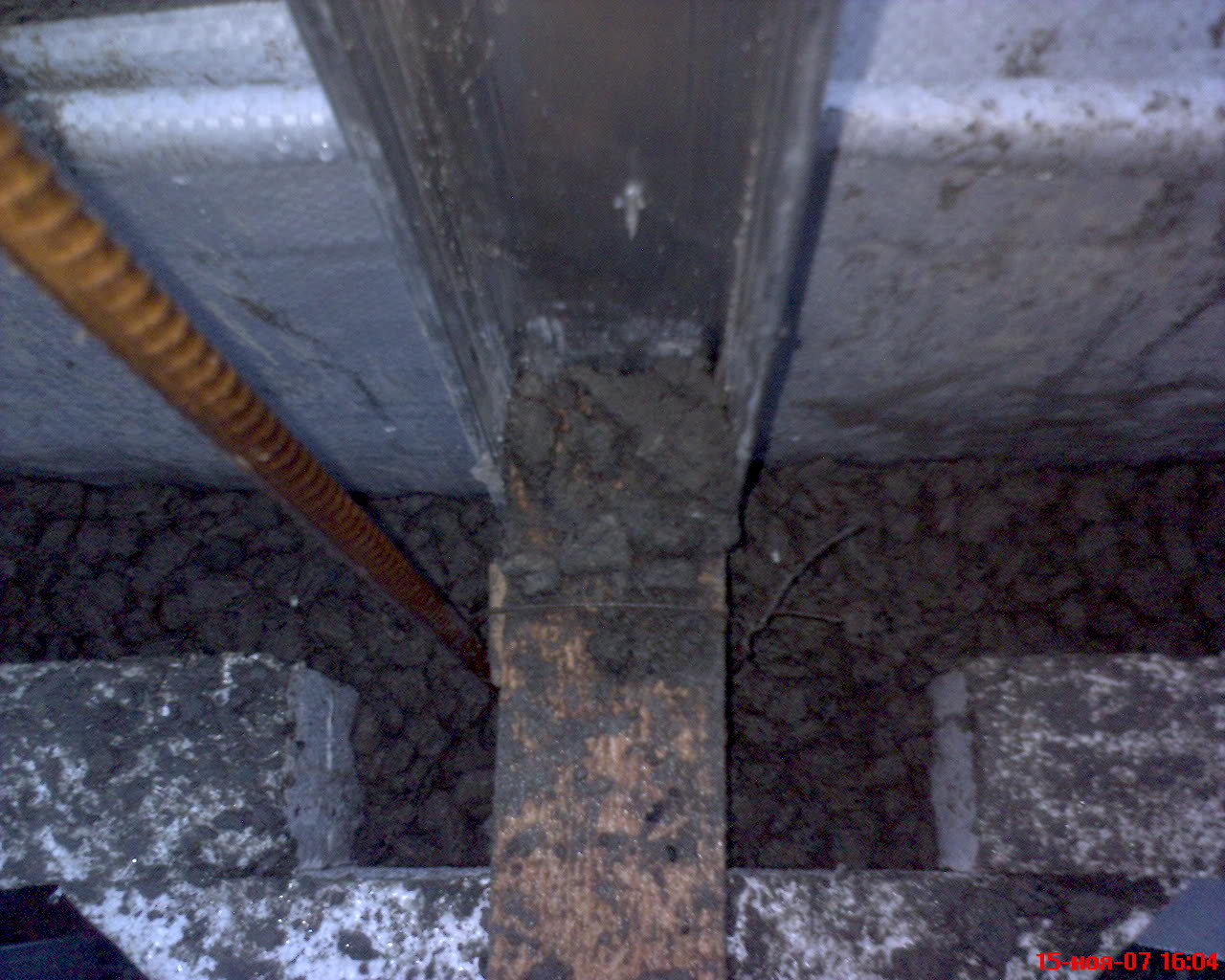

Стройка после небольшого перерыва продолжается. На примерно 15 день начали бетонирование второго ряда, стройка ведется силами 2-х человек. прблемы есть - прежде всего бетон крупнопористый, не получается нормально уплотнять. Надо делать его совсем литьевым, с суперпластификатором, может даст кто нибудь наводку (только не на Эпицентр... :-D) и ускоритель не вызывающий коррозию арматуры, а то из-за медленного бетонирования задержка получается.
Вообщем буду благодарен... :oops:
Какой бетон используете: песок, щебень, их фракции? Сами мешаете, я так понимаю? Почему бетон у Вас КРУПНОПОРИСТЫЙ? :o Не понимаю. Пластификаторами не заморачивайтесь, попробуйте использовать Фибру. Ну и конечно вызывает недоумение тот факт, что Вы судя по всему, не используете вибратор, хоть самый захудалый. Уж если решили поставить дело на поток, без него Вам не обойтись. А вообще-то Ваша проблема и слабое звено заключается именно в конструкции несьемной опалубки:ГК не выдерживает нагрузку, так ведь :-D Вот и ищете пластификаторы и ускорители твердения.
Пройденый мною этап, потому и советовал Вам ранее использовать керамзитобетон( а по Вашей опалубке так вообще пенобетон. Технология то ихняя :twisted: ) и в качестве опалубки листы ЦСП (можна и сьемнуую таким образом делать) По большому счету добавки в данном случае не очень то и спасают,- пробовал. Брал на местном заводе по изготовлению изделий из сборного Ж\б. Австрийские какие-то, названия не знаю.

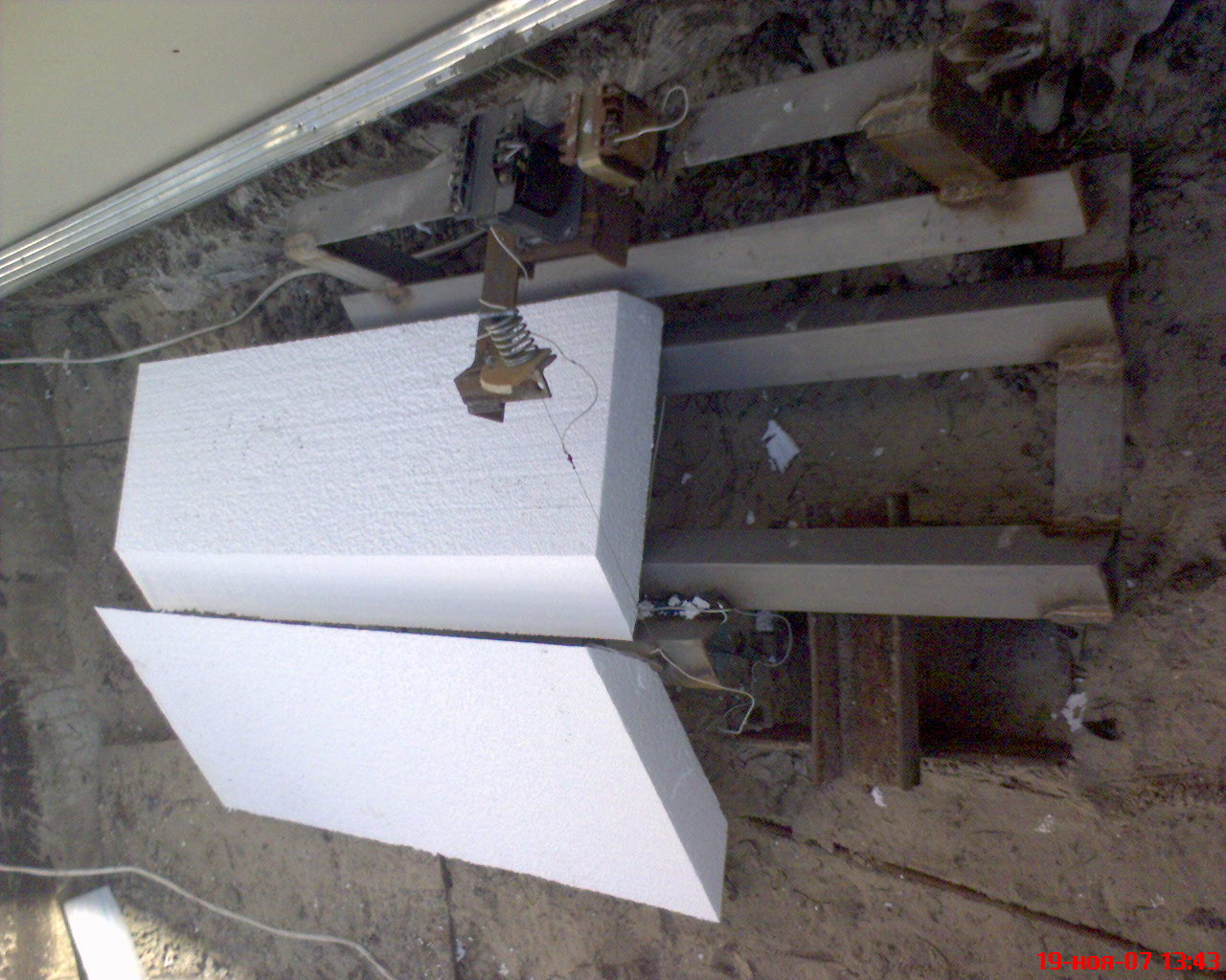

- перерасход бетона, переплата за пенопласт - это основное, именно поэтому и проводится эксперимент, кстати пока успешно несмотря на нюансы - для того и проводится он чтобы избежать их в дальнейшем;
- в довершение всего - качество пенопласта в термоблоке, несмотря на кажущуюся и рекламируемую марочность ПСБС как 35-ю, на деле не встречал блока отвечающего марке ПСБС-35 (а иногда и ПСБС-25)
по ГОСТ155 88-86 ОСТ301-05202-92Е ТУ 6-0576 1676.017-98 ТУ 2214-017-05762341-99 по прочности на изгиб, как основного показателя долговечности пенопласта по морозостойкости. Связано это с тем, что для производства термоблоков применяют оборудование не способное обеспечить полный цикл формовки ПСБС: продувка паровых камер, 1-я продувка материала, 2-я, спекание, выдержка, сброс давления, вакуумирование с принудительным охлаждением паровых камер, опрессовка. Подобное оборудование дорого и само по себе и в обслуживании. Как следствие дороговизны - не выдерживание конкуренции с более примитивным производством. Там довольствуются простой продувкой ПВС (предварительно вспененных гранул) паром с удалением его через погрешности изготовления пресформы.
Пенопласт соответствующий ГОСТ 15588-86 выдерживает не менее 80-ти циклов, керамич. кирпич - 25-35, пенобетон теплоизоляционный - не нормирован. Сколько циклов выдержит пенопласт рассыпающийся на отдельные гранулы при трении ?
С листовым пенопластом попроще, здесь конкуренция жестче, и потребитель требовательнее (проффесиональные строители, крупные объемы, контроль качества)
Все это говорю как технолог по производству пенопласта полистирольного беспрессовым способом, моя вторая специальность... :oops:

Щебень используем крупностью до 20 мм, песок речной, с составом экспериментируем - пока склоняюсь к литьевому с сильным ускорением твердения и уменьшенному содержанию щебня, уплотнение штрыкованием, нагрузка от вибратора опасна разрушением опалубки (пробовали - разрушается ГКЛ). Кстати именно такие параметры бетона рекомендуются производителями термодомовых блоков, не зря наверное, слышал что и блоки от бетонирования разрушаются, интерестно оторвать пенопласт от такой стенки - какой там бетон? ,
никто не пробовал?. Я у себя отрываю для контроля... 8)
Съемную опалубку, несмотря ни на что , не предполагаю - расчитываю победить все напрямую, именно подбором состава бетона, скорости бетонирования, цель такая - сделать сразу все минимизировав трудоемкость, расход материалов, время работ. О результатах проинформирую Вас в любом случае, вот только научусь писать в "личку"... :-D
