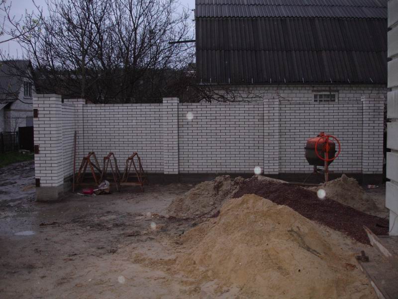

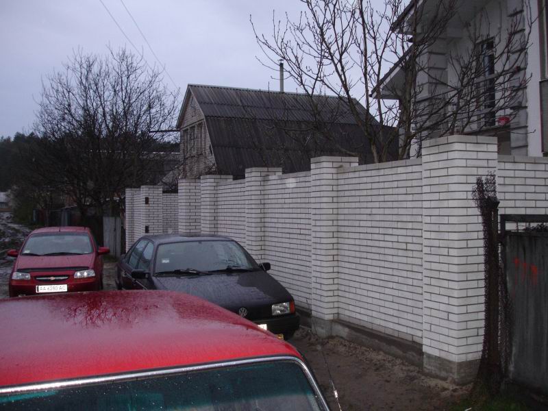

Вот пришло время делать забор.
Забор выполняю в стиле существующих соседских сарайчиков.
Мои молдавские строители - усердно принялись за работу.
Высота забора - 300мм ЖБ балка на свайном фундаменте + 2100мм кирпичная кладка.
Сверху будет ЖБ парапет.
мощщААА столбики:D
Столбы армированные, это - чтобы танки останавливать!
А вообще сверху планирую может что-нибудь надстроить.
Т.е - с перспективой.

Да хотел, но передумал.
Основание под забор я сделал буром ТИСЭ - глубина свай 1,5м.
Для стеновой опалубки ТИСЭ-2 для забора - меня подломали дилеры с опалубкой.
Коплект стоит 850грн.
Я хотел взять 2 комплекта опалубки.
Говорю - покупаю!
А тут то нет маньки, то ваньки, то телефон вне зоны.
Вообщем несерьезные комивояжеры-бутлегеры.
Плюнул я на них - взял фуру силиката, и строю из него.
Если вдруг передумаю - так забор могет и поштукатурю и покрашу.
Конечно забор получается дороже (в разы) - но я об этом не жалею.
А опалубку ТИСЭ я куплю обязательно, - яму буду когда копать 15 м3 под септик - этот весь грунт и пущу на блоки.
Уложу их штабелем, высушу,и потом вывезу камазом на село для стариков.
У меня там 50 соток в Згуровском районе. Тоже надо развивать и тот объект.
Там ТИСЭ будет однозначно выгоднее!

Считать расход кирпича несколько не коректно - 53шт/м2+столбы.
Там еше есть сопутствующие расходы.
Вот самому интересно - решил прикинуть - во сколько ж оно мне обошлось :-)
На забор 24 погонных метров пошло
цемент- 2000кг -2000грн
песок 6м3 300грн.
щебень 6м3 1200грн.
арматура ф8 500кг - 2500грн.
кирпич М200 "Триполье" -4150шт. 1,4грн/шт. +доставка 250грн.=6000грн.
коньки бетонные (сверху на заборе) 1000 грн.
лист t=8мм полоса, электроды, диски (метал, камень -230мм) по 4шт,уровень, сверло -500грн.
Итого 13500грн.+мой бензин =14000грн.
Зарплата строителей
Разгрузка 12т 12х40=480грн.
Кладка кирпича с расшивкой с 2-х сторон -2грн/шт =8300грн.
Бетоннирование (бурение скважин, вязка каркасов, сварочные работы, установка опалубки,приготовление бетонной смеси, заливка, распалубливание)5м3 - 500грн./м3 = 2500грн.
Итого=11250грн.
Всего 25250грн.
Т.е. стоимость одного кирпича в заборе получается -6,0грн.
И 1 п.м. забора получается чуть более 1000грн.
Сейчас сделан фасадный забор, и передяя боковая часть - до дома (24м). А забор у меня - общая длина по периметру получается - 100метров.
Вот и думаю - везде такой забор заделать - или что нибудь бюджетненькое соорудить?
Еще забыл про ворота и калитку - будет ковка глухая с вензелем -1000грн/м2, тоже расход немалый.
Шо касается кладки под расшивку - парни использовали квадрат.
Это такая приспособа - 8мм - вставляется в швы перед укладкой цеглыны.
Полезная вещь.
шпонка называется . "класть на шпонку" .

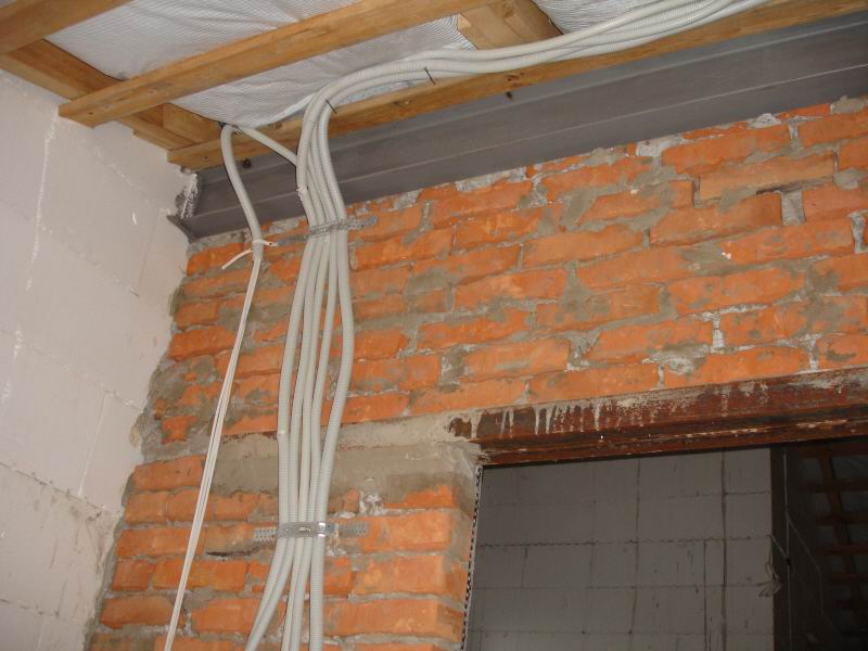

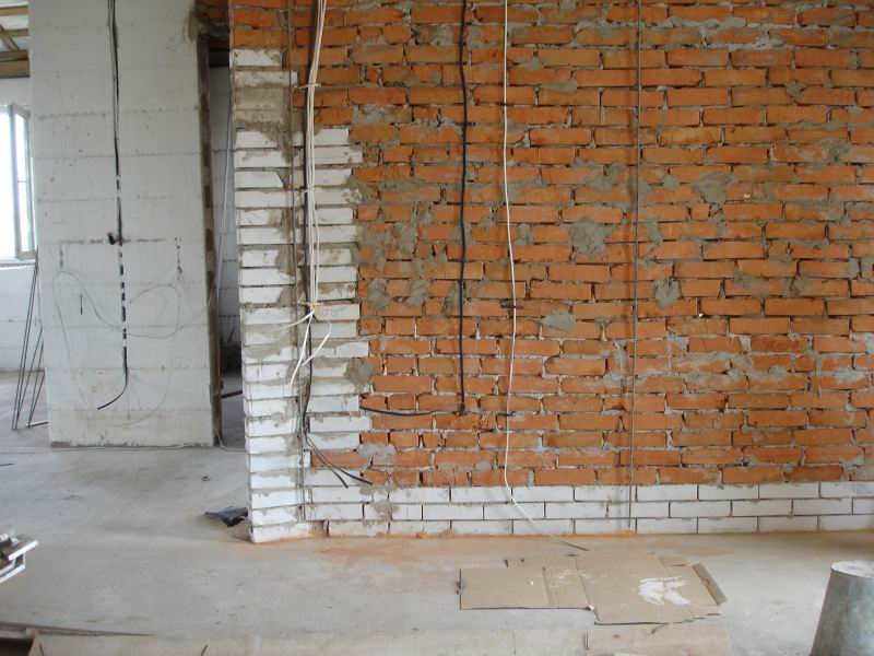

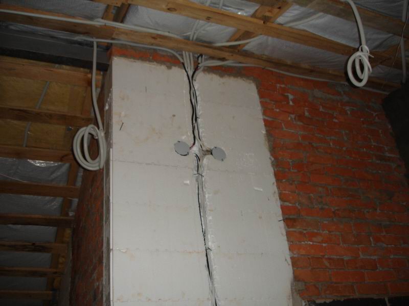

Также произведена полная электроподготовка дома.
Стены кирпичные уже штукатурятся, стены из термоблоков будут гипсоваться.
Перед штукатуркой произведена полная фотофиксация расположения электропроводки - чтобы потом при сверлении стен ничего не перебить случайно

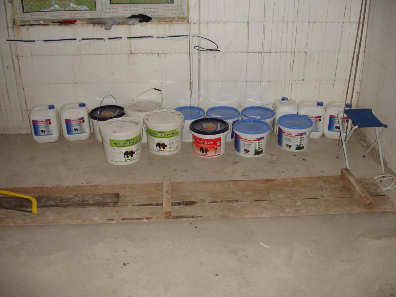

Выбрали с женой расцветку Карамель 50 из серии Caparol.
За пятницу, субботу рабочие прогрунтовали и покрасили стены фасада.
Сейчас шпаклюются откосы на окнах и русты.
Они будут не серого - а белоснежного цвета.!
Краска "Капарол" на фасаде моего салона прошла по всем показателям на отлично!!! Уже 3 года как покрасили . Смотрится до сих пор.
Молодцы, что выбрали ее . На фасаде своего дома будем красить только ею. И на счет откосов полностью согласна. Хотя цена ее не особо радует., но учитывая качество , я готова заплатить и сейчас. (Когда мне ее советывали не особо верила)
Вообще краска до 20 лет стоит - если пользоватся всеми материалами Капарол. Но если лет 10-15 простоит, то меня это вполне устраивает. А там или ишак здохнет, или падишах.
