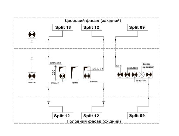

Саша, а чем, как бы это сказать. маскировали выходы вентиляционных труб над крышей?
Прсоединяюсь к вопросу. И еще- как маскировали вентиляционные отверстия в стене на фоне такой красивой штукатурки ?
А зачем в стене отверстия выполнять?
Вениляционных отверстий в крыше - две трубы - одна на 4 ф100мм (2 санузла+ кухня+фановая труба) и вторая - на 3 отв. прямоугольных 140х250мм (1 будет камин +гостинная +гостинная2).
И еще есть третья труба - двухствольная коническая ф150мм с утеплением - для котелка.
Приток свежего воздуха в топочной будет обеспечиватся через отверстие в входной двери с улицы в топочную.
В жилые помещения - пока приток делать не буду.
Можно форточку открыть на зимнее проветривание.
К тому же в жилых помещениях предусматриваются 4 кондиционера, которые спрячутся на балконах за колонами - так что отвентилируем, воздух если что.
а можно подробней про вентиляцию кондиционерами?
А что у Вас за поручни на балконе?
Стальная квадратная труба 80х4 и круглая труба 25х2
Приток воздуха осуществляют сплиты.
Обратный воздух уходит по воздуховодам (в трубы на крыше).
Если кондиционирование воздуха выключено - приток делается через проветривание окон.
это шутка, или вы стали жертвой рекламы? озвучьте сечение заборной трубки, плиз. Посчитаем кубатуру вентиляции вместе :))))
Дык есть специ, кому считать. А в чем траблы? Я особо на вентиляцию пока денех тратить не намерен. Вытяжные отверстия предусмотрены в основных помещениях, т.е вентиляция имеется. Просверлить с десяток дырок в термодоме - для обеспечения притока воздуха -не вижу проблем.

Тоже неплохо. Сделать термодом, а потом превратить его в решето. Стены за счет двухсторонней теплоизоляции вообще не будут обладать хоть какой-небудь теплоемкостью, а радиаторы будут работать на нагрев поступающего холодного уличного воздуха, который тут же будет улетать в вытяжные отверстия, предусмотренных в основных помещениях. Ну-ну.
при этом весь процесс будет абсолютно неконтролируемым.
Александр, я конечно извиняюсь за настойчивость, но как-то вы плавно перешли от вентиляции кондиционерами к вентиляции десятком дырок в стене. Вернемся к моему вопросу: какую вентиляцию ожидаете получить от кондиционеров, считали? Или рекламу просто видели?
Вот ветка по интересующей теме
forum.ixbt.com/topic.cgi?id=47:7426
я тему изучал, знаком. по ссылке пробежался - напрашивается реальное решение: десяток дырок в стене дадут больше воздуха, чем сплит :)
