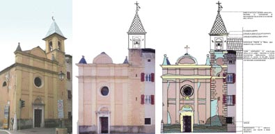

Нет времени рыться в вашей ветке , искать размеры кубиков на углы , которые у вас уже сделанны. Каких они размеров? .
Да..грустно читать такие строки.
Достаточно нескольких фотографий, чтобы определить линейные размеры фасада.
Присмотритесь повнимательнее к фотке моего домика в постах выше.
Все просто - где-то валяется кирпич - размер 250мм.
Крыша подшита - вагонкой стандартной ширины 100мм.
Размер черепицы - 350мм.
Высота ступени - стандартная 150мм.
Диаметр водостока - тоже вроде не секрет.
Возьмите линейку - и приложите к монитору.
Математику в школе учили - что такое пропорциональное уравнение, вам известно?
Если хотите занятся этим профессионально - изучайте фотометрию.
Хорошая программа - Allplan Metric und Photo
Профу достаточно маленькой картинки - чтобы снять все размеры, определить площади и объемы работ.
Только тут торопится не надо.
