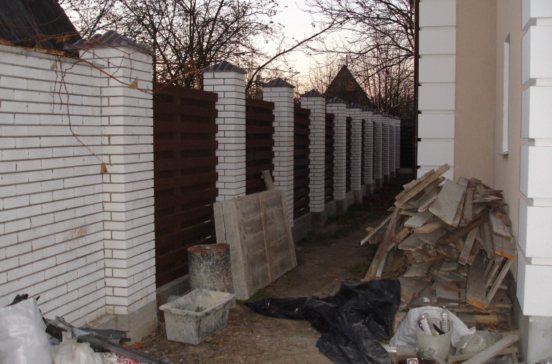

Заборчег.. :-)
Осталось сверху смонтировать крышки-колпаки.
Крышки будут коричневого цвета - "под черепицу" .
Всего крышек будет 42 шт.
Изотавливает крышки фирма Олега (Бес).
Как вцеплю крышки - вывешу фотки.
Сарай пойдет под распиловку. За ним тоже забор.
А на вот этой колоне -----------------------|| ----------
будет сразу 2 крышки - такая задумка.------V
очень удобно по такому заборчегу будет злоумышленникам карабкаться:(
Предназначение этого забора, чтобы не зекали соседи.
Перелезть можно любой забор.
Колючую проволоку натягивать пока не собираюсь.

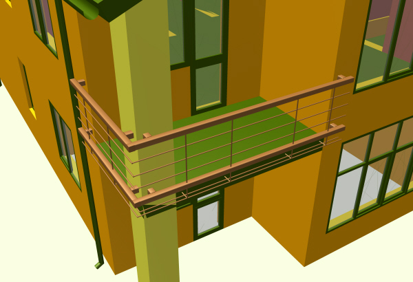

Балкончег Ваш понравился :)
А что у Вас за поручни на балконе?
Стальная квадратная труба 80х4 и круглая труба 25х2
Не расскажете, как крепятся к колонам/зданию? ;)
Крепятся жестко и шарнирно.
Жестко к колонам, шарнирно к стенам.
Так как стены и колоны - железобетонные, ограждение выполнялось в процессе бетонирования.
В стену вставляли анкер Hilti ф16мм ,
Анкером крепили пластину (100х100мм , по центру пластины отверстие для анкера)Плоскость пластины примыкает к стене. К пластине варится труба.
В колону вставлялись трубы-закладные перед бетонированием. Эти закладные приваривались к арматуре колон. После к трубам-закладным приваривались основные трубы.

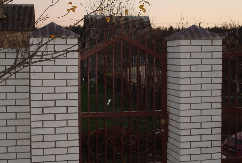

Установили крышки на столбики забора. Большие и маленькие.
Спасибо Бесу. Олег все выполнил отлично!
На первой фотке - крышки немного в глине - это экскаватор ковшем грунт через забор грузил - рассыпалось немного.

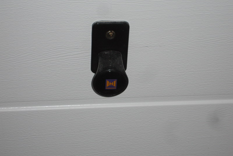

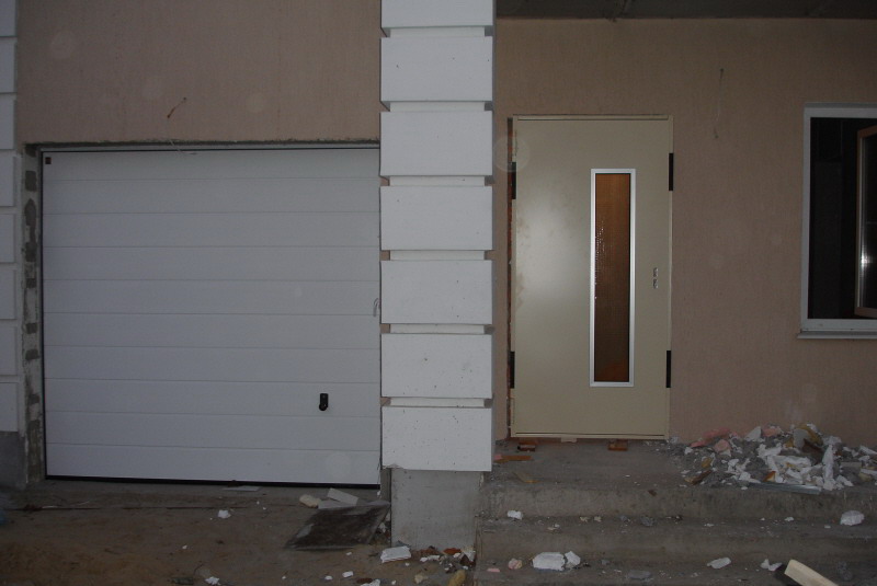

Установил гаражные ворота Hormann.
Этой же фирмы поставил и входную дверь (заменил китайскую на немецкую).
Также двери Hormann установил в котельную и в тамбур.
За двери и ворота - спасибо пользователю Albatros.
Саша все сделал за 1 неделю и по хорошей цене.

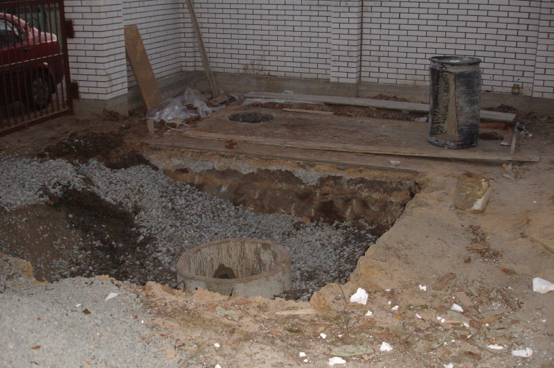

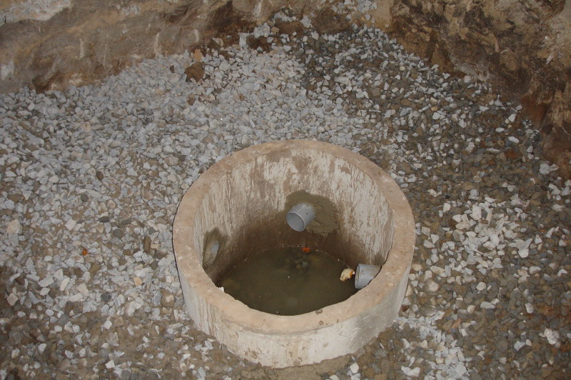

После бетонирования перекрытия выгребной ямы,
приступили к устройству дренажного котлованчика.
В котловане есть дренажный колодцец - обычное жб кольцо.
В колодец попадают стоки с ямы.
А из колодца в разные стороны расползаются по трубкам в щебневую засыпку.

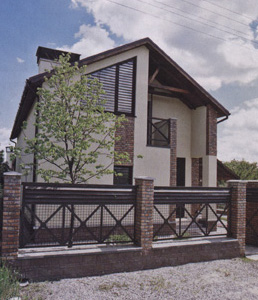

Очно симпатишный заборчег. Себе такой же планировал. Увидел, еще раз убедился в правильности выбора!!! Вот еще такое думалось, красиво, но немного открытость сетки смущает.

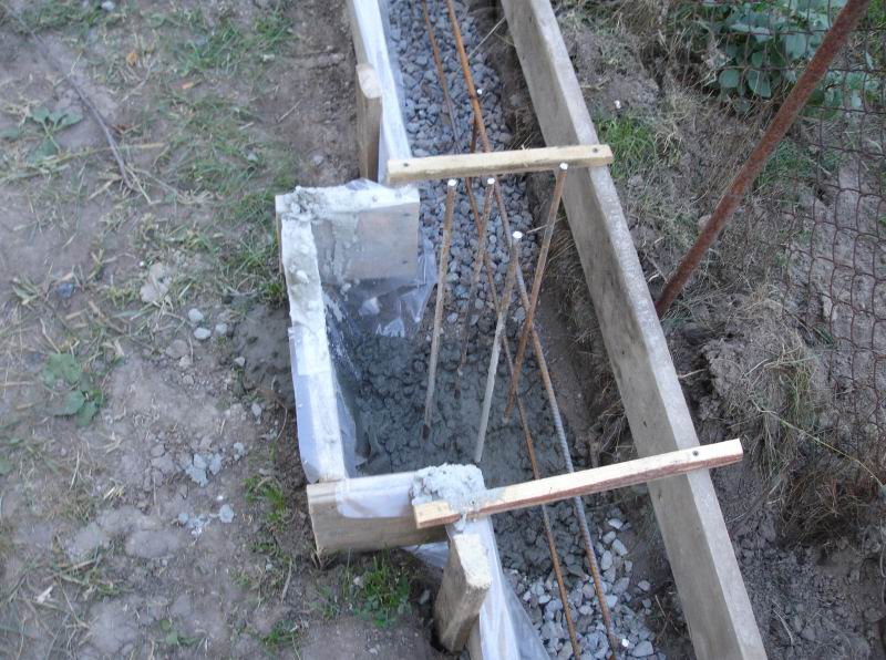

Александр, если Вы забор ставили на фундамент ТИСЭ, то почему ростверк не поднят над землей (как того требует технология)?
Балка-ростверк может быть и заглублена.
Получается балка-ростверк на упругом основании.
У меня заглубление незначительное - от 0 до 30 см.
Это связано с тем что забор горизонтальный - а участок имеет уклон.
Из-за уклона пришлось выполнить заглубление.

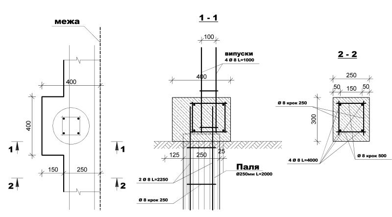

А как она армировалась?
Вся ар-ра ф8мм.
Свая - 2 стержня.
Ростверк 4 стержня.
Также устанавливалась поперечная ар-ра и выпуски под кирпичные столбы.

Только под ростверком мы обычно сыпем подушку из керамзита (от морозного пучения), а сваи заливаем в гильзу из рубероида, чтобы земля не примерзала к бетону, а скользила при пучении

Посмотрел я - что чертежик в предыдущем посте, какой-то промежуточный, несколько не соответсвует фактическому.
Фактически в сваях каркас из 4-х прутов. И он не на всю глубину, а только на половину сваи, и этот каркас является анкером для столба забора - выполнены выпуски.
А вот балка армировалась конструктивно, всего двумя стержнями.
На фотке поперечной арматуры в балке - мало, ее потом еще добавили - шагом 300 помоему.
На счет керамзита - не понятно - на какую величину он уменьшит силу морозного пучения. Под балкой я щебенил - 50мм.
Пучение у меня грунтов незначительное. Будет дренаж.
По поводу рубероида - это лишее - устойчивость сваи обеспечивается за счет трения об грунт. А рубетоид это трение уменьшает.
Смерзание с грунтом - врядли произойдет, это в вечномерзлых грунтах возможно.
В тундре например.
По поводу балки - сама по себе она неустойчивая, но так как соединена со сваями - то это получается устойчивая многопролетная балка с жесткими опорами.
Пролет балки (шаг сваи) 2,25м.
Сила морозного пучния для балки шириной 0,25м - может меняться от 0 до 2,4т/п.м. - это зависит от того как изменится показатель текучести грунта (насколько он замокнет. Т..е максимум - 2,4т - это будет если там будет не грунт, а жижа, (текучестью IL=1), ну и промерзнет грунт на максимум.
Вобщем даже если все это взять по максимуму - то по прочности получим результат, для балки сечением 0,25х0,3 (bxh) - достаточно двух прутов ф10 (по одному сверху и снизу).
Я поставил 2ф8 - потому как считаю что максимальных условий у меня не будет.
Даже половины от максимальных условий не будет.
