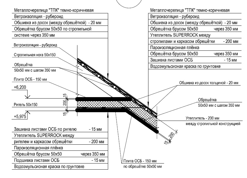

Друзья, помогите с утеплителем кровли. Посоветуйте:
1) какой приемлемый по цене-качество
2) ну и собственно, где купить подешевле с доставкой в Васильков.
Надо 160 кв. метров 100-мм базальтовой ваты, или чем там кровлю утепляют ) (Ну или 80 кв м 200-мм если такой бывает)
В проекте забит SuperRock 200 мм
Советы по хорошему паробарьеру, скотчу тоже вэлкам.
С наступающими! :rolleyes:
мне крыли мин ватой изоват 150 мм (100 + 50)
кровельщики посоветовали ИЗОВАТ - только в плитах а не в рулонах
у него качество другое совсем.
по их словам то что в рулонах через годы имеет свойство скатываться к низу кровли (если угол кровли большой - как у меня) и вверху получаются плохоутепленные участки
Ах да, забыл спросить, а какой ширины вообще рулоны и плиты выпускают? А то у меня по осям стропил по 900 мм. По идее рулон должен тоже 900 мм (с тем чтобы с легким усилием его между стропил впихивать - стропила 50 мм толщиной.)
