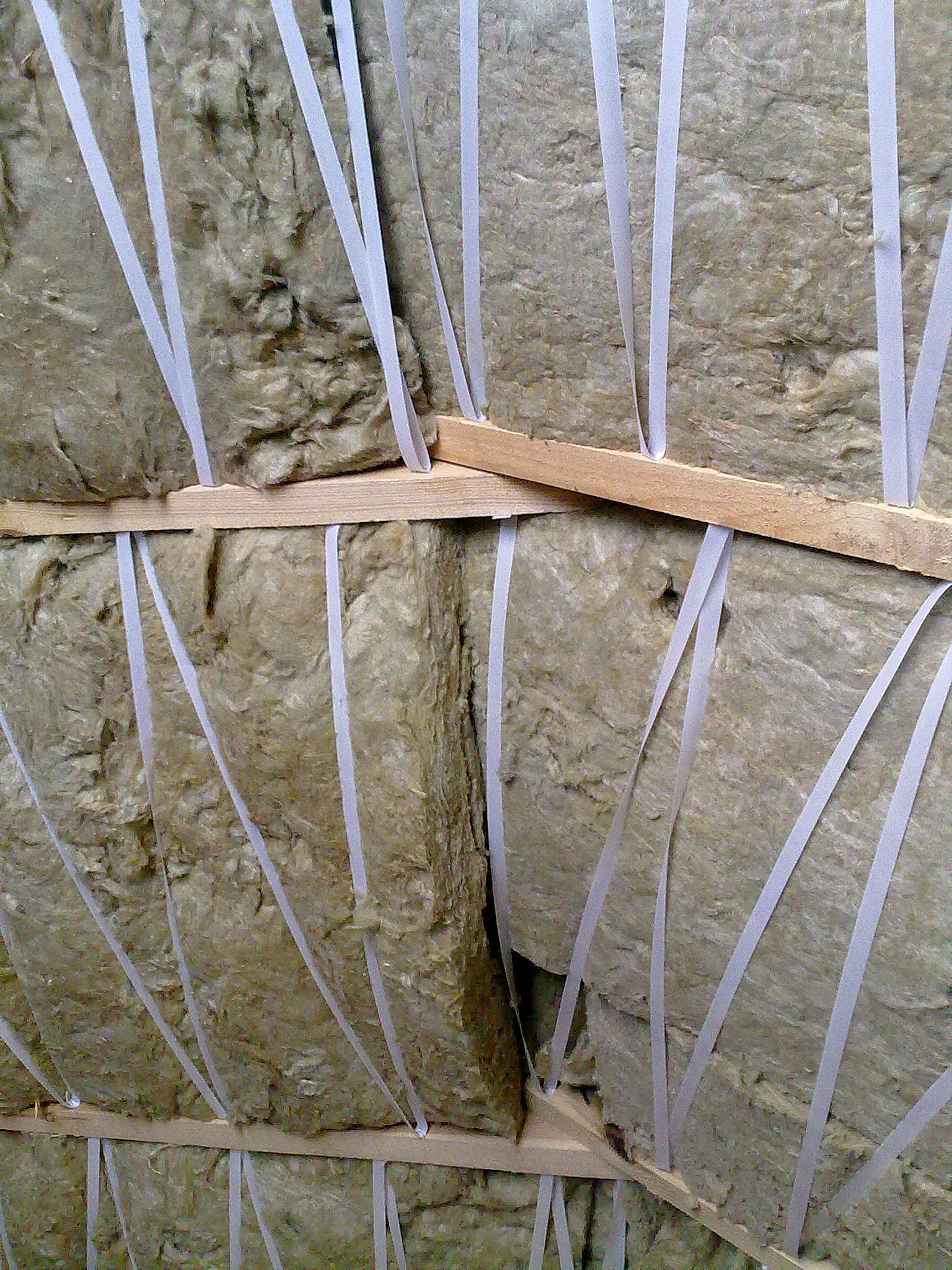

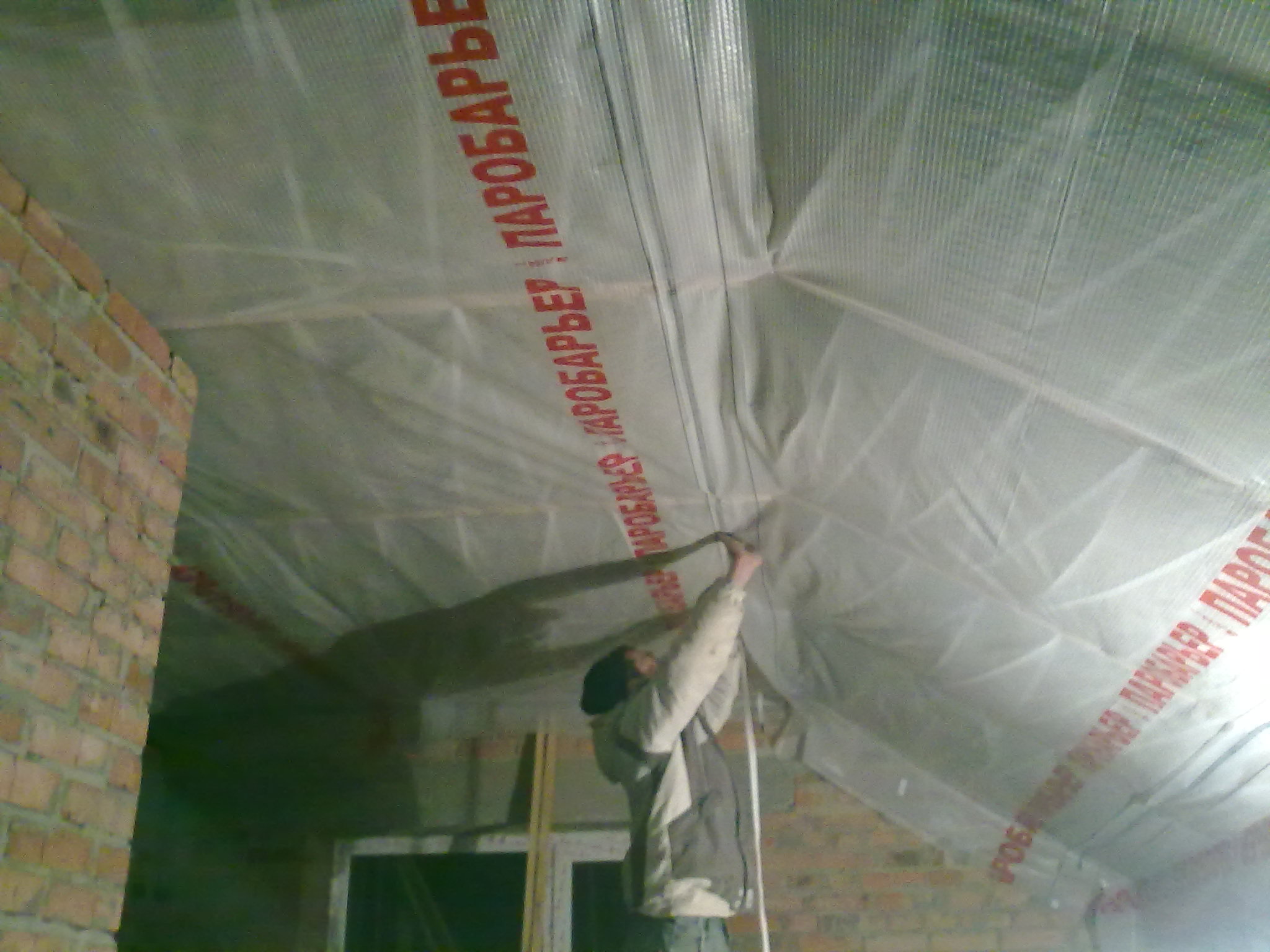

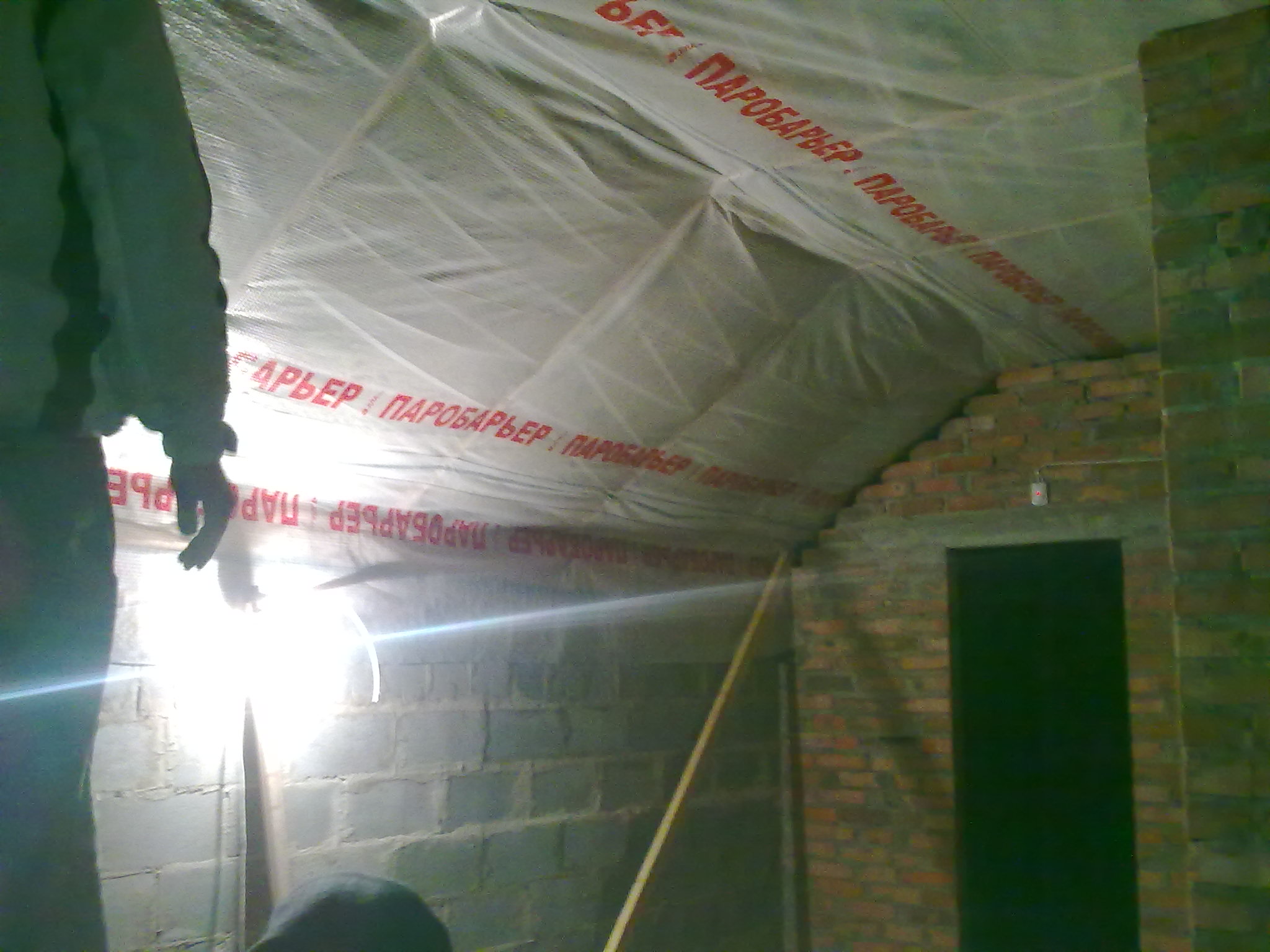

Да уж... если паробарьер будет провисать под тяжестью утеплителя, будем переделывать.... Завтра поеду посмотрю, как стали работать после втыка мои пряморукие товарищи.
Я закончил утеплять недавно, резать утеплитель желательно на 1-2 см больше чем расстояние между стропилами. На фотографии где необходимо еще добавить, лучше убрать и нарезать нормального размера. Я делал в два слоя (20 см), поэтому перекрывали швы первого слоя.

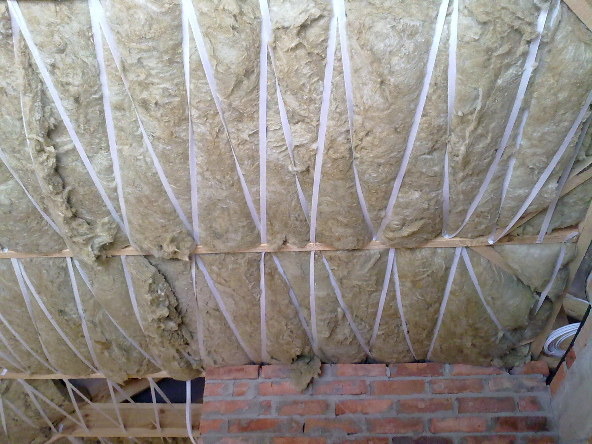

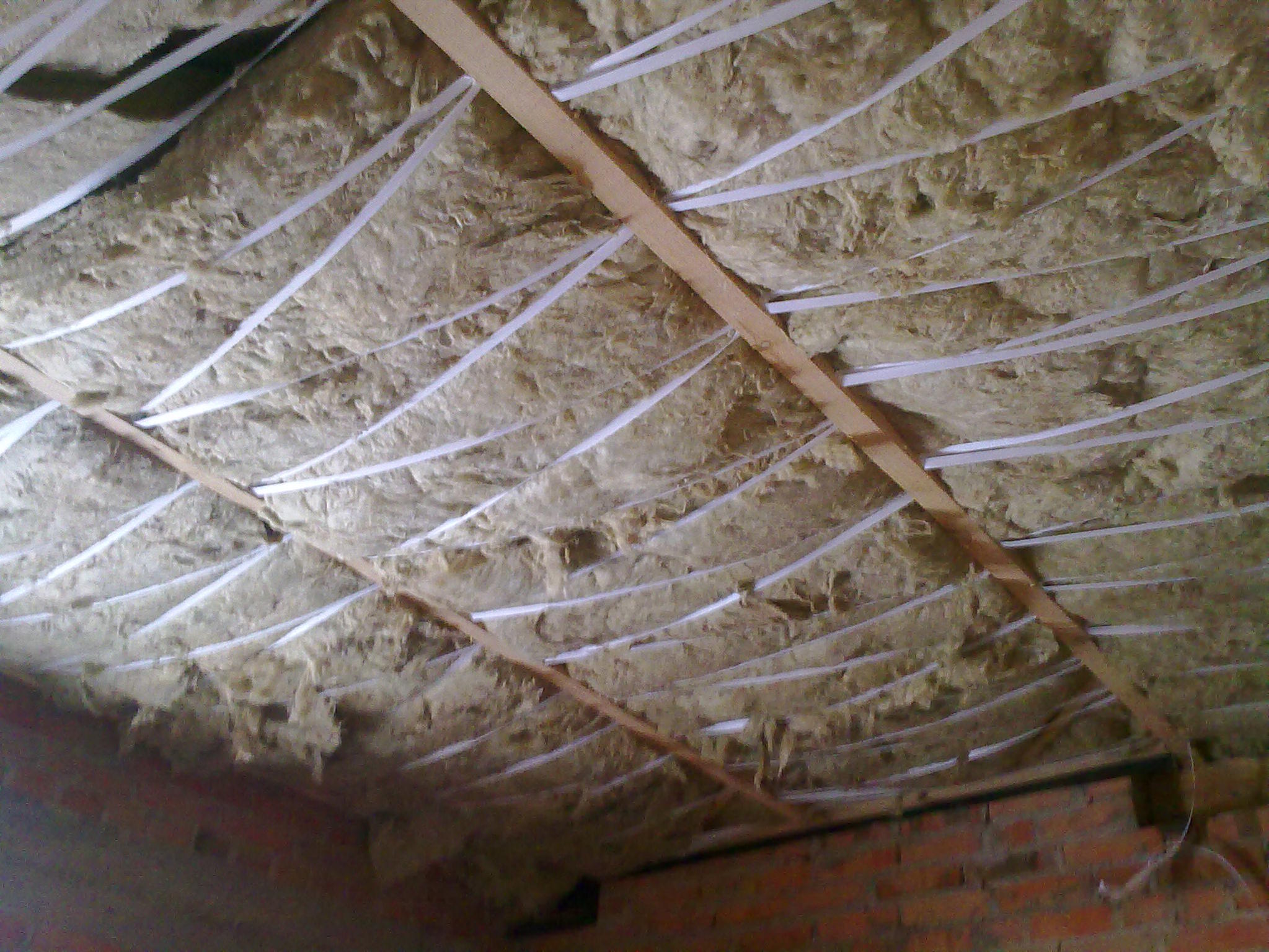

Остановил работы по утеплению кровли из-за провисания утеплителя. Вот. Упаковочная лента оказалась не самым мудрым решением, мягко говоря.
Ждем прораба, будем в который раз длать разбор полетов. Такое ощущение, что у меня тренировочный лагерь какой-то. То мы фасад учились на нашем доме делать, теперь вот изучаем новые технологии в утеплении подкровельного пространства.

у меня тоже провисал утеплитель сначала. позвал форумчанина Снитсара на аудит кровли - он сказал что нужно подбить утеплитель рейками - как минимум еще ряд реек сделать между стропил
кроме этого еще много чего полезного посоветовал.
поэтому я теперь расчет со строителями делаю только после стороннего аудита
Я бы уточнил-не стороннего,а того,кто будет делать следующий этап.
Спасибо, показал кровлю гипсокартонщику. Человек рассказал как и что надо подбить контробрешеткой.

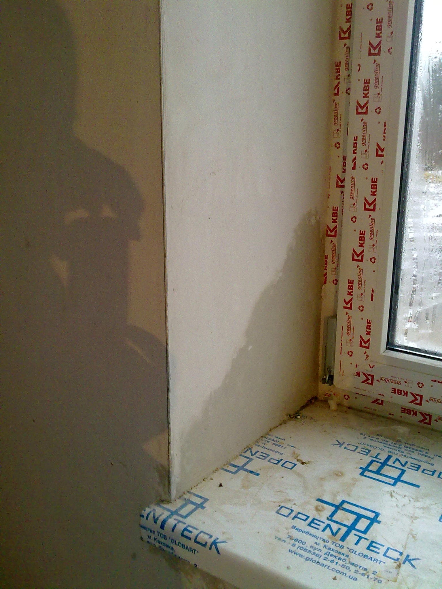

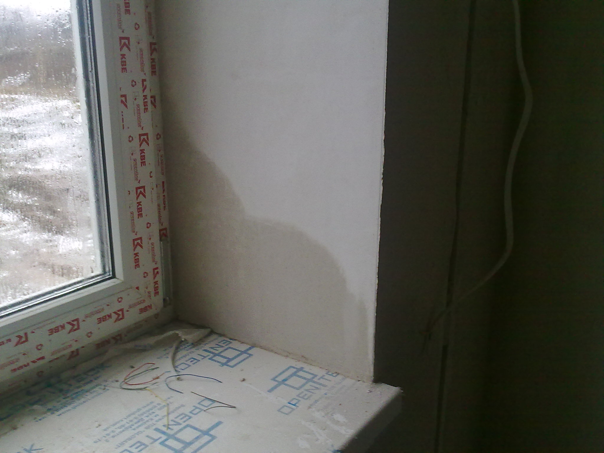

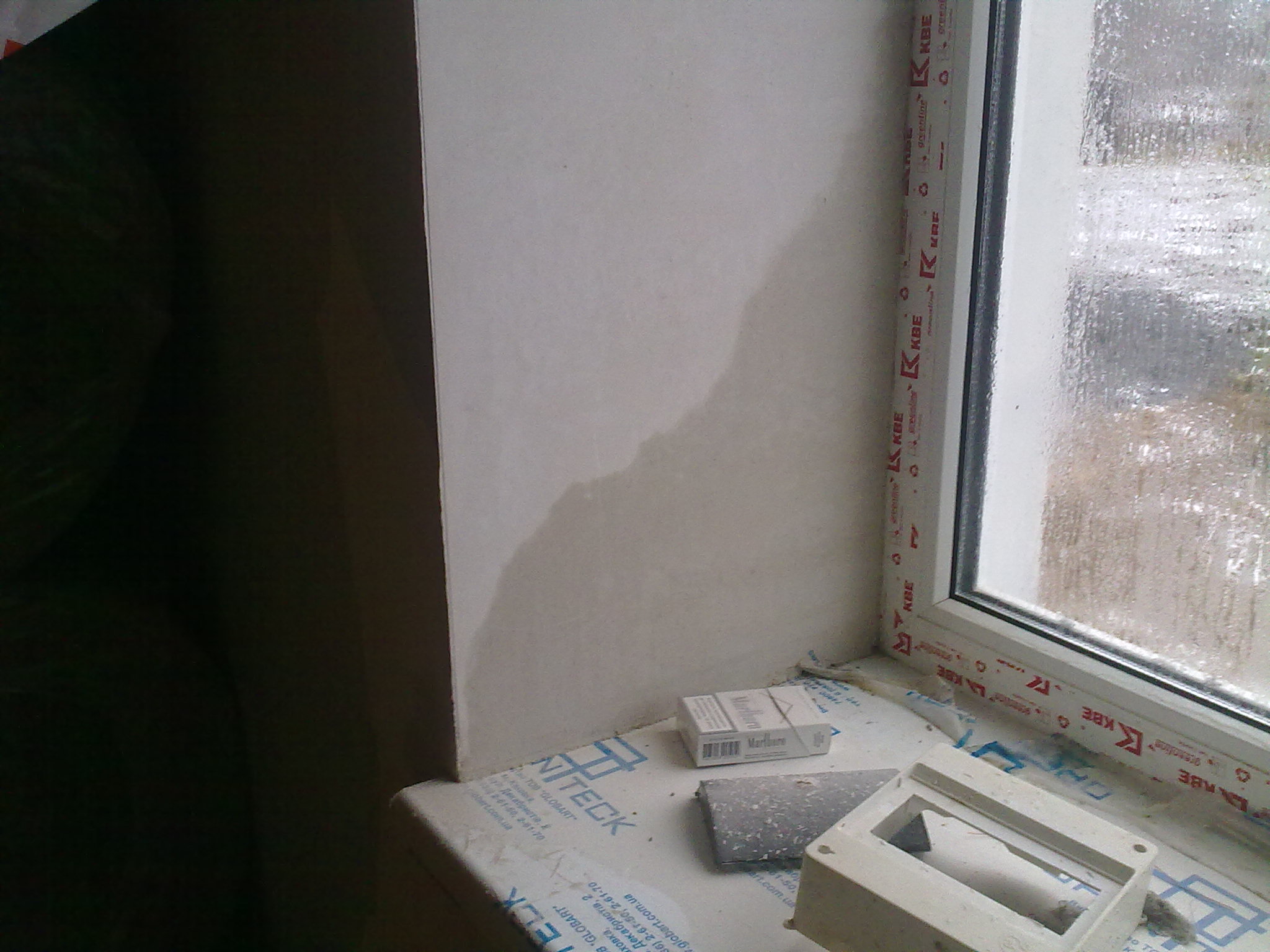

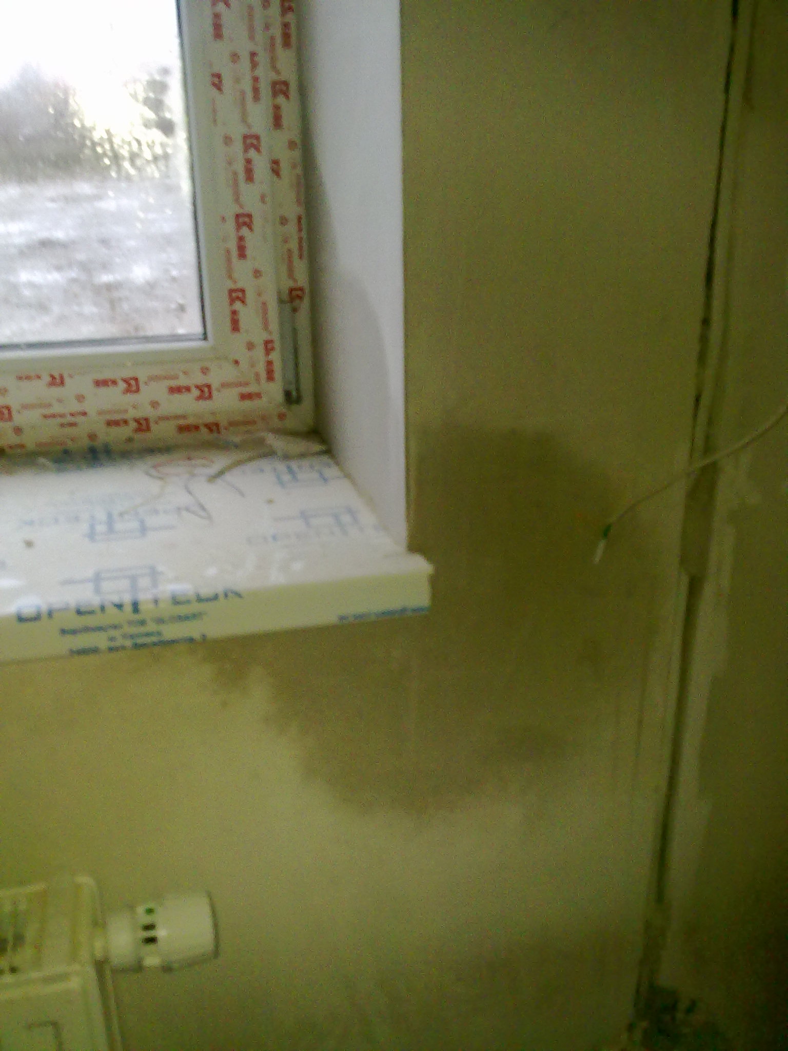

А тем временем борюсь с мокреющими откосами. Нет возможности делать регулярное проветривание. Температура +15...18С, и вот такая красота пооставалась на откосах - все остальное подсохло.
Кстати, судя по конденсату на окнах, от монтажа гипсократона лучше воздержаться? Гипсокартон влагостойкий.

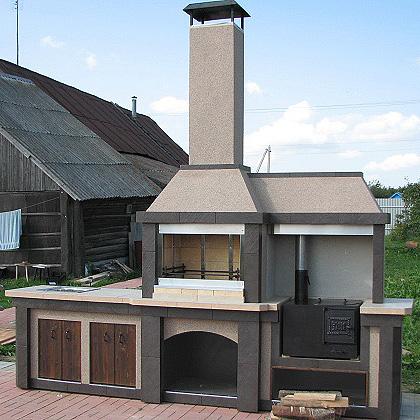

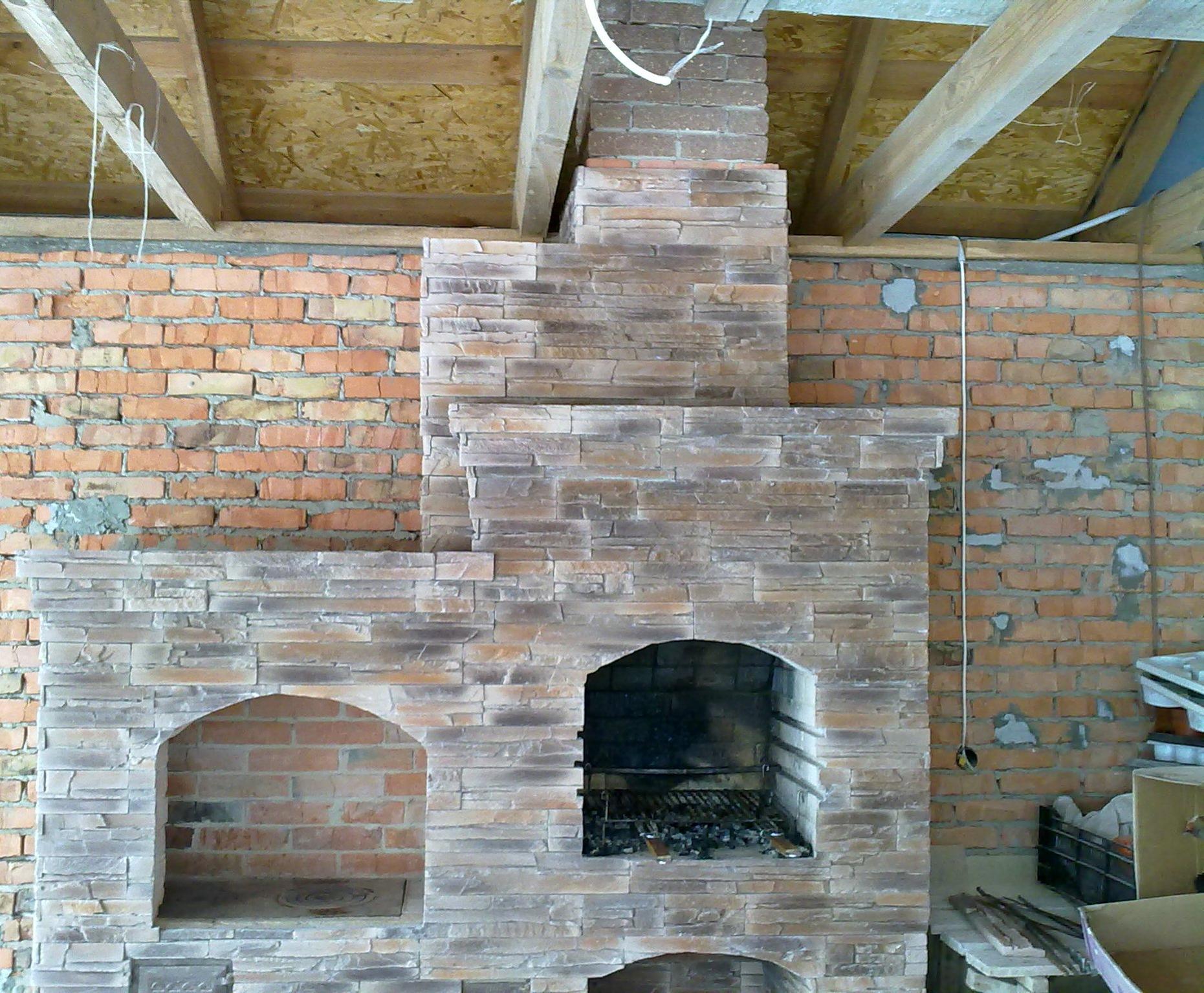

А еще вот, подглядел у соседа - "бабикьюшница" совмещенная под одной крышей с сауной.
Это фото наружной печи.
Парилка и камянка внутри

Гдето читал, что с помощью кондиционеров боролись с повышенной влажностью. По впечатлениям действенный метод.
Ну или проветривание, если кондицинеры устанавливать не планируете.
нам советовали вместо гипсокартона использовать стеродур толщиной 20мм. так мы и сделали. подобных вашему явлений не наблюдалось

такое ощущение, что где-то тупо затекает вода

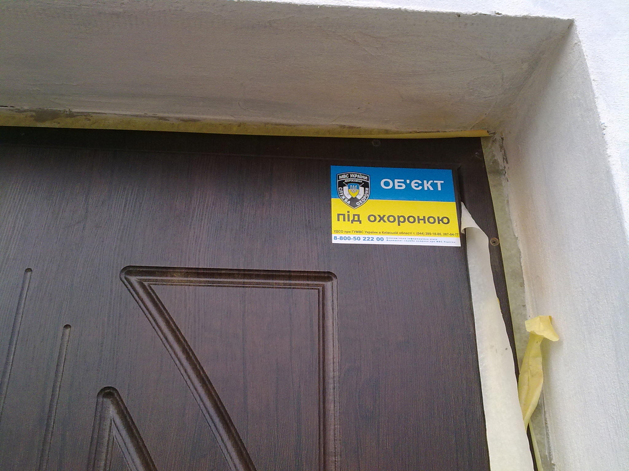

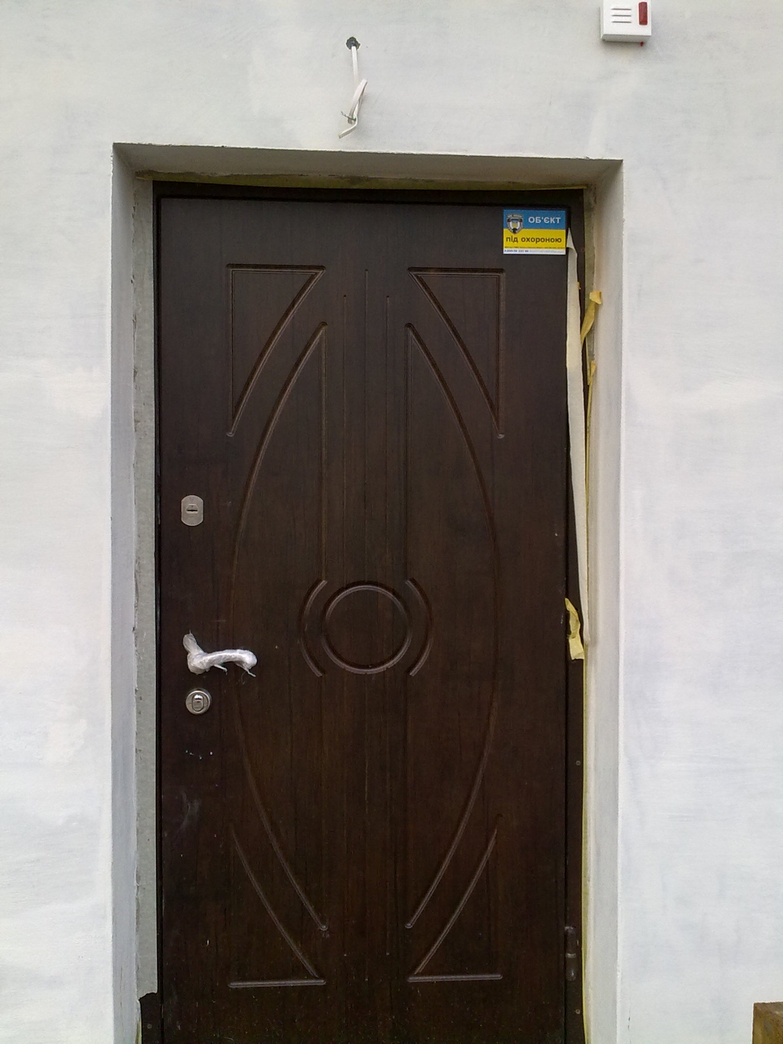

Свершилось, сигнализацию сдал на пульт ДСО Василькова.
Неужели буду лучше спать уже сегодня? :rolleyes: Абонплата приятно удивила - 300 грн. Против обещанных 350-400 и 450 если с тревожной кнопкой.
Саму сигнализацию мне монтировал форумчанин roma2260 (Варта - Щит).
Стоимость системы за 2 этажа - около 7000 грн. Человек ответственный, как-то я его вызвал на перебитые строителями провода, как мне показалось, сигнализации, он приехал, оказалось это от домофона - все равно починил, ни слова не сказал. Основным требованием было подготовить всю документацию и сдать в ДСО. Ужасно люблю работу под ключ.

Красивая у Вас наклейка на двери :rolleyes:! Поздравляем!

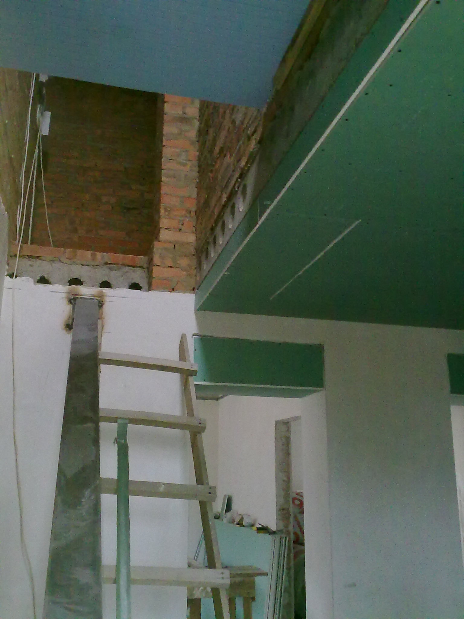

Вам, кстати, отдельное спасибо. Ваши гипсокартонщики именно в этот момент несут службу на участке - монтируют потолки первого этажа.
:Rose:
Впрочем, как смонтировали, напишу потом - боюсь наперед хвалить кого бы это ни было. Сами понимаете - стройка :)

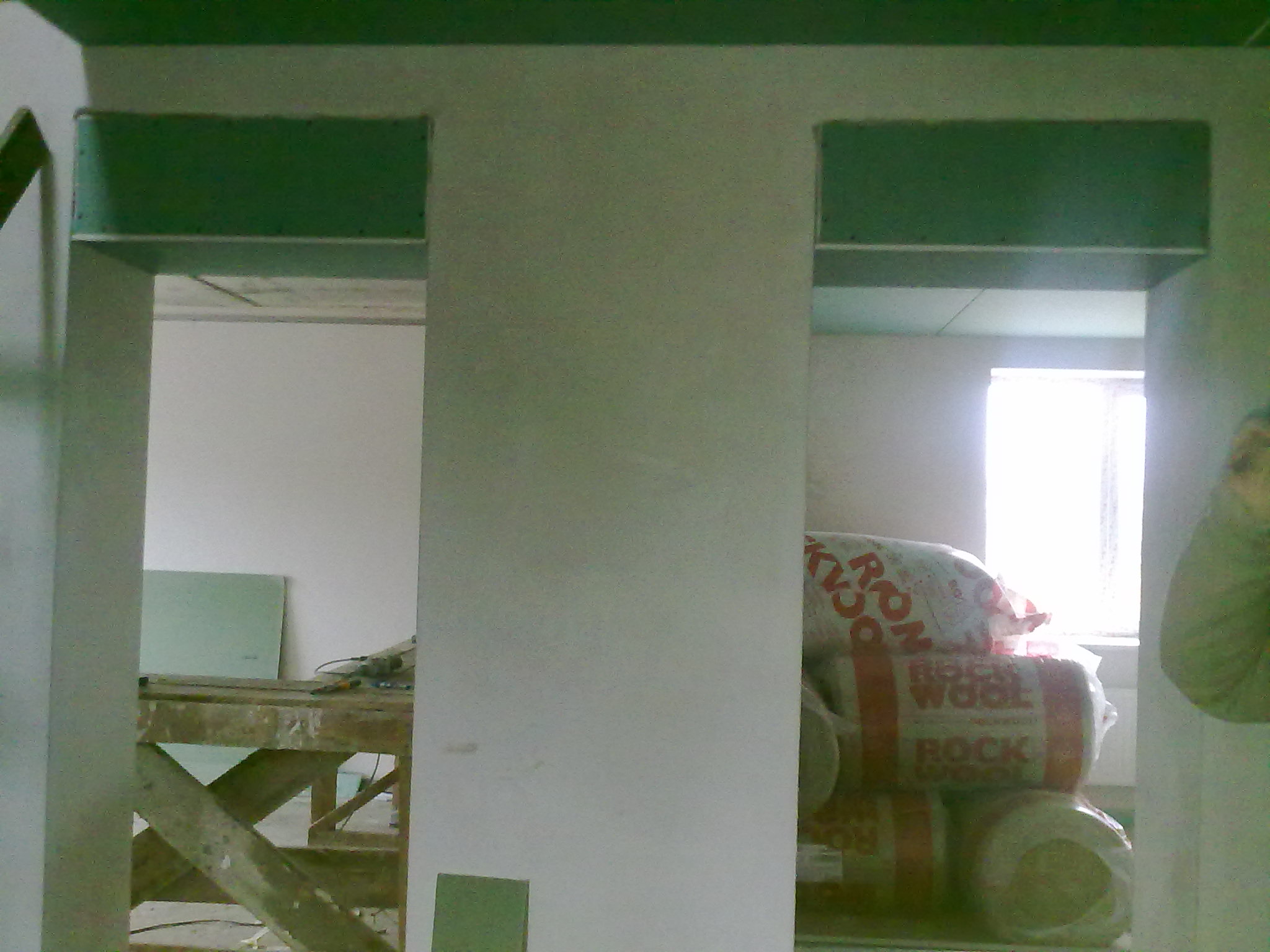

Гипсокартон на первом этаже выполнили. Неплохо сделали и быстро.

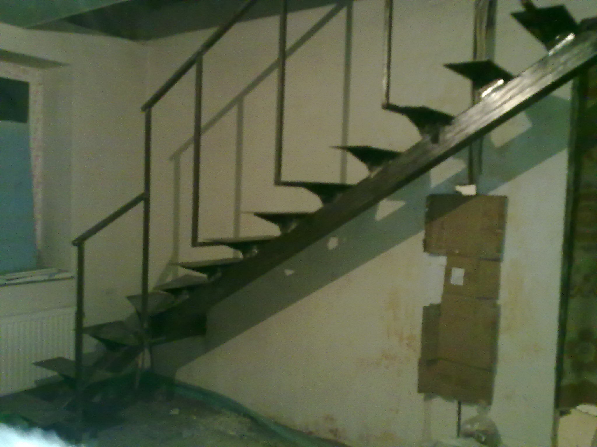

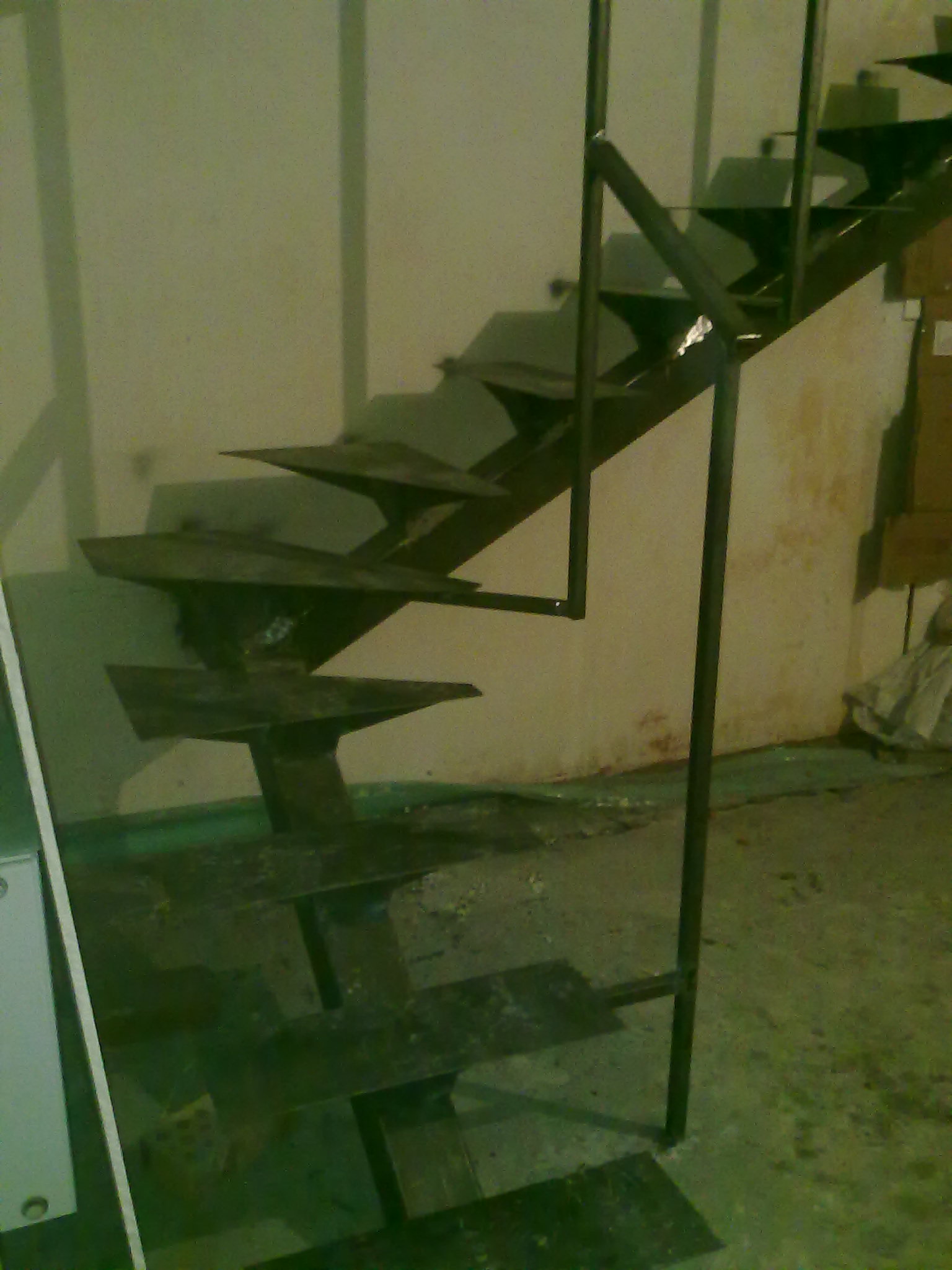

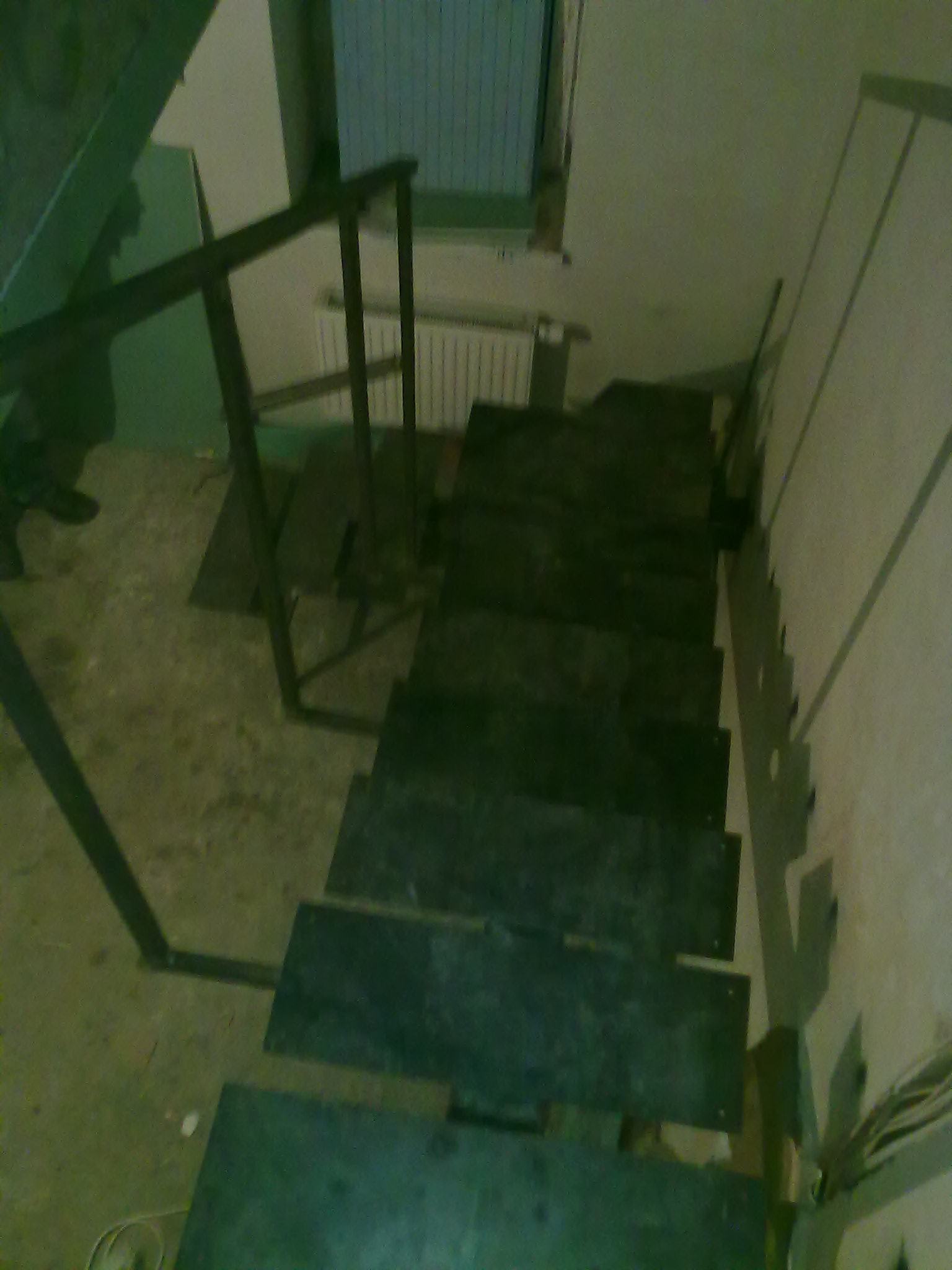

Теперь вот добил в смысле доутеплял кровлю и воспользовался услугами товарищей, который Optimalist делали лестницу.
Сварил каркас.
А почему гипс на потолке зеленый? Мне рассказывали что зеленый-влагостойкий, для СУ. Вы перестраховались, или меня продавец в эпицентре надурил?:)
Все правильно вам рассказывали. Зеленый - влагостойкий. Там разница на листе "аж" гривен 5-7 что ли. Получилось переплатил 280 грн за этаж. Перестраховался однако.
Да, тут спрашивают - каркас лестницы обошелся в 9000 грн. Под ключ.
