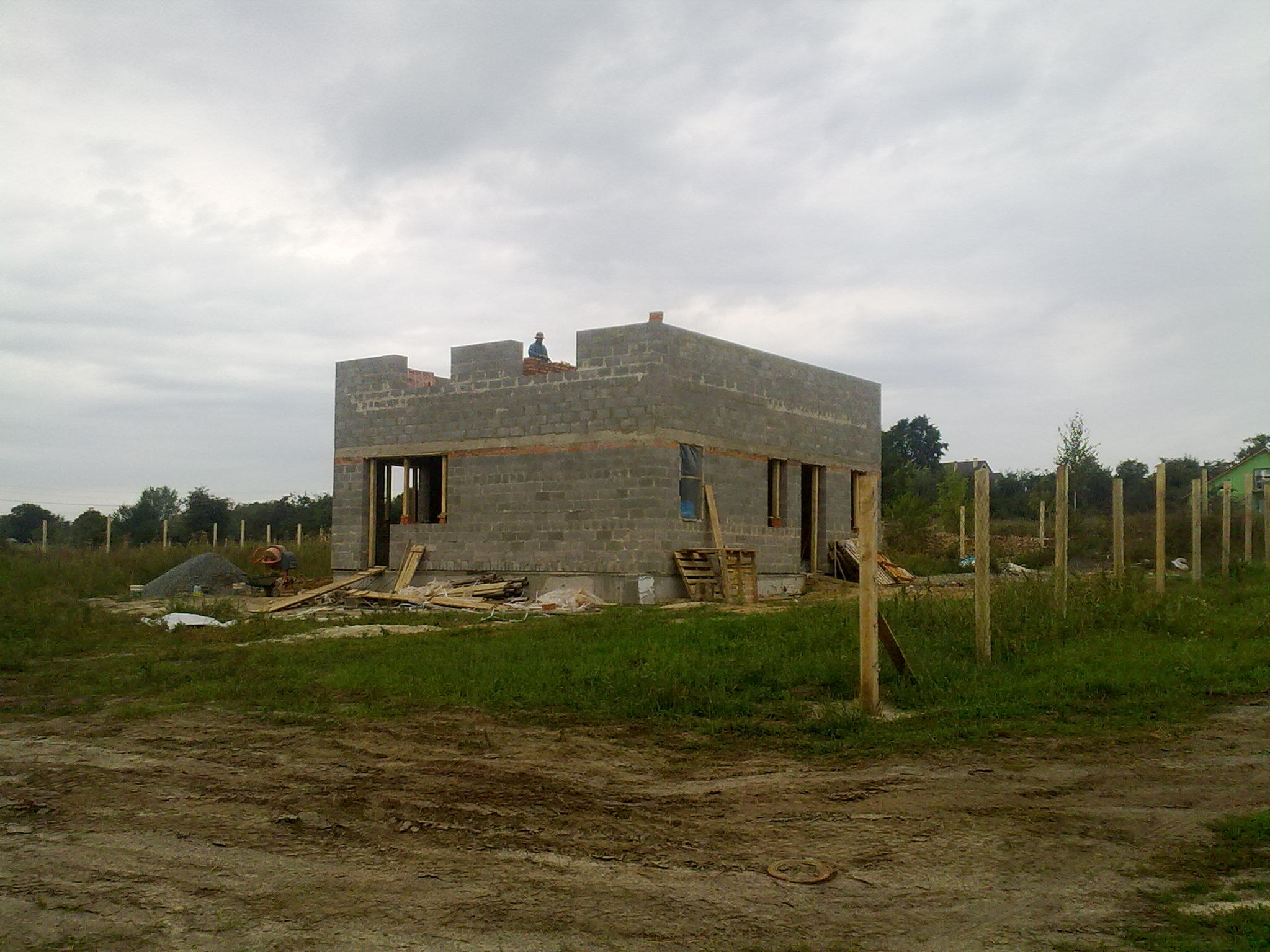

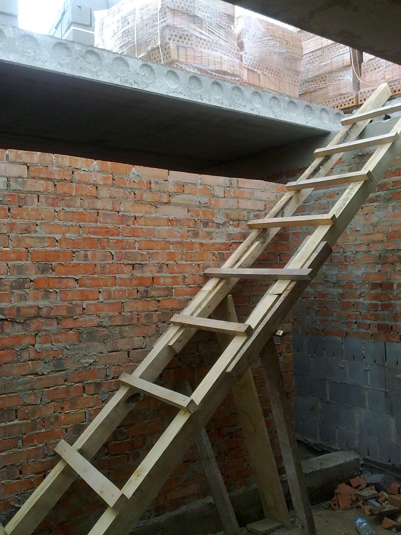

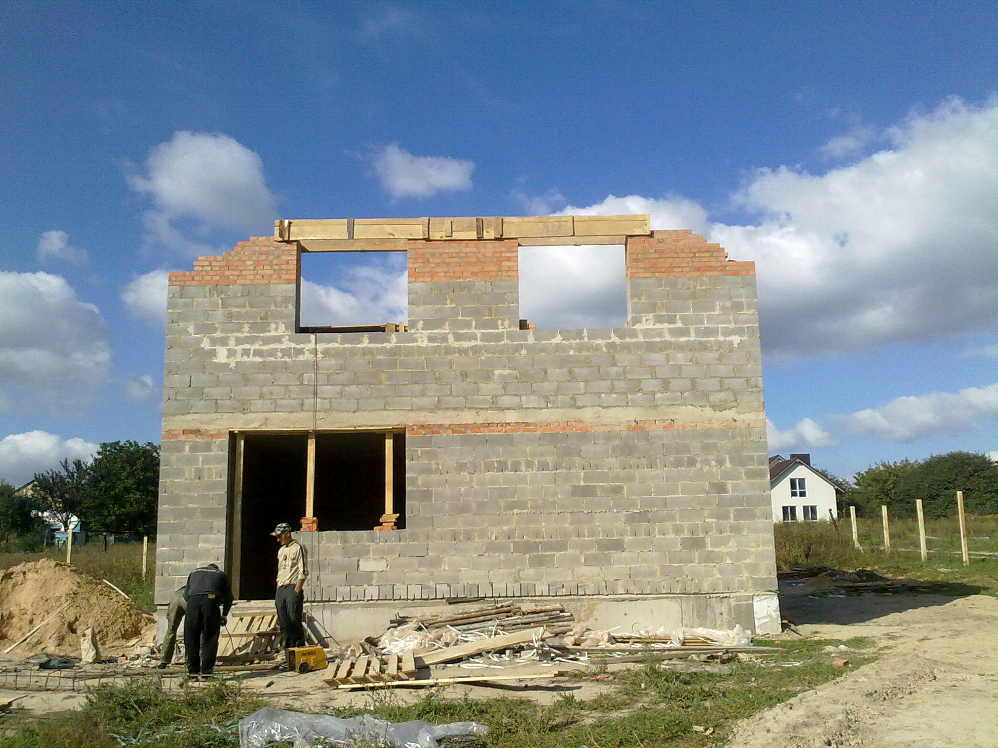

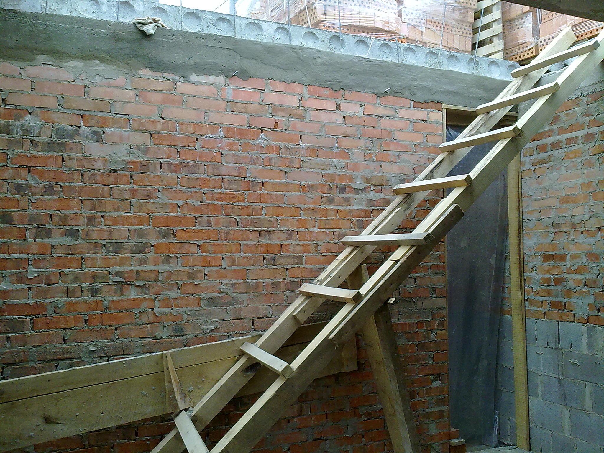

Vasiliev Опубліковано: 27 серпня 2010 Автор Поділитись Опубліковано: 27 серпня 2010 Анкеруем плиты, сбили лестницу, гоним потихоньку коробку дальше. Тут важный момент не бросать фронтоны - поэтому кроме заливной балки над окнами (а-л яперемычка, только покруче) фронтоны связываем с несущими стенами - благо еще одна несущая у меня в аккурат посредине фронтона). Таки гоню перестенки. Застарщал строителей приездом мэтра 1 Посилання на коментар Поділитися на інших сайтах More sharing options...

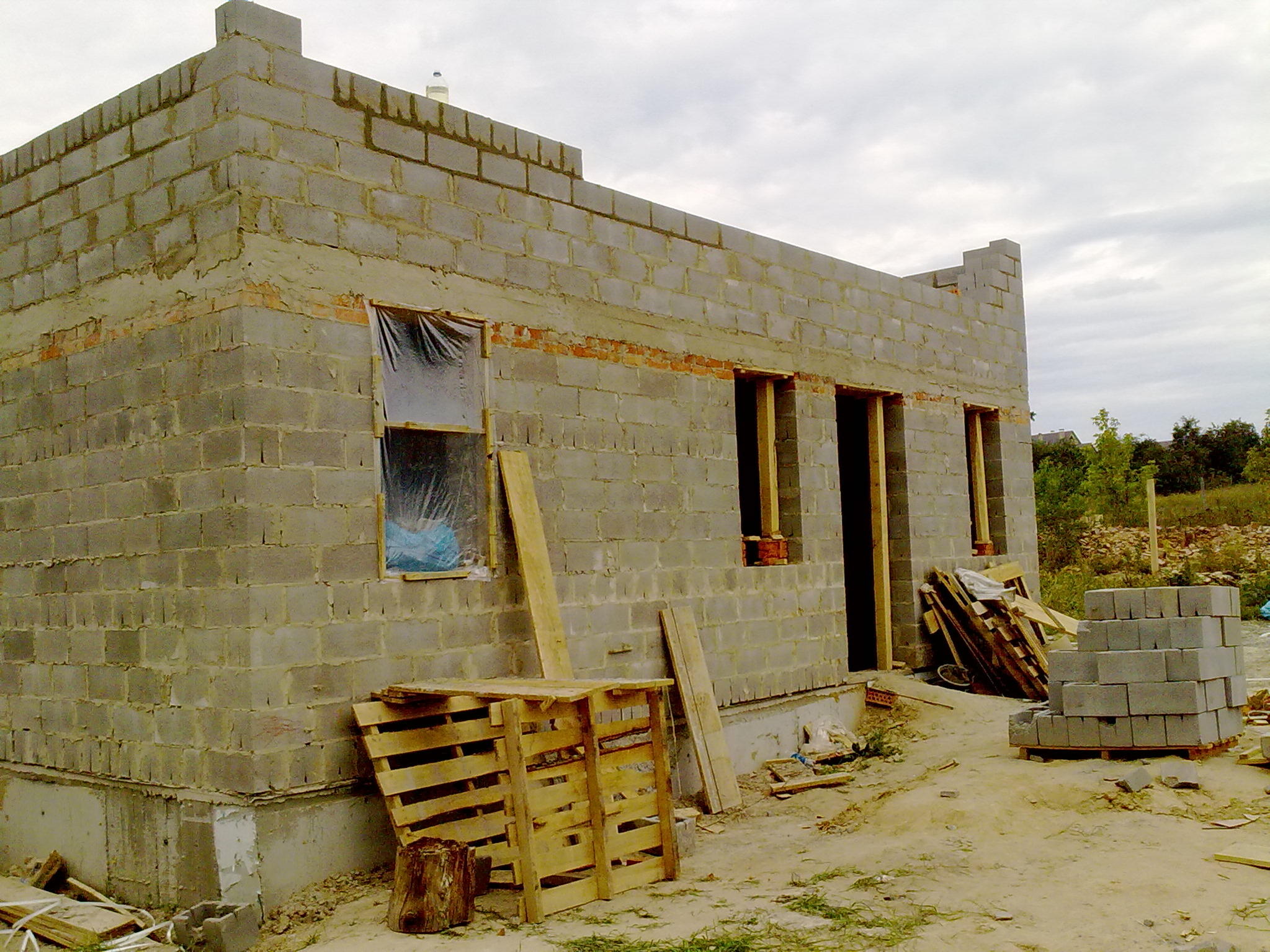

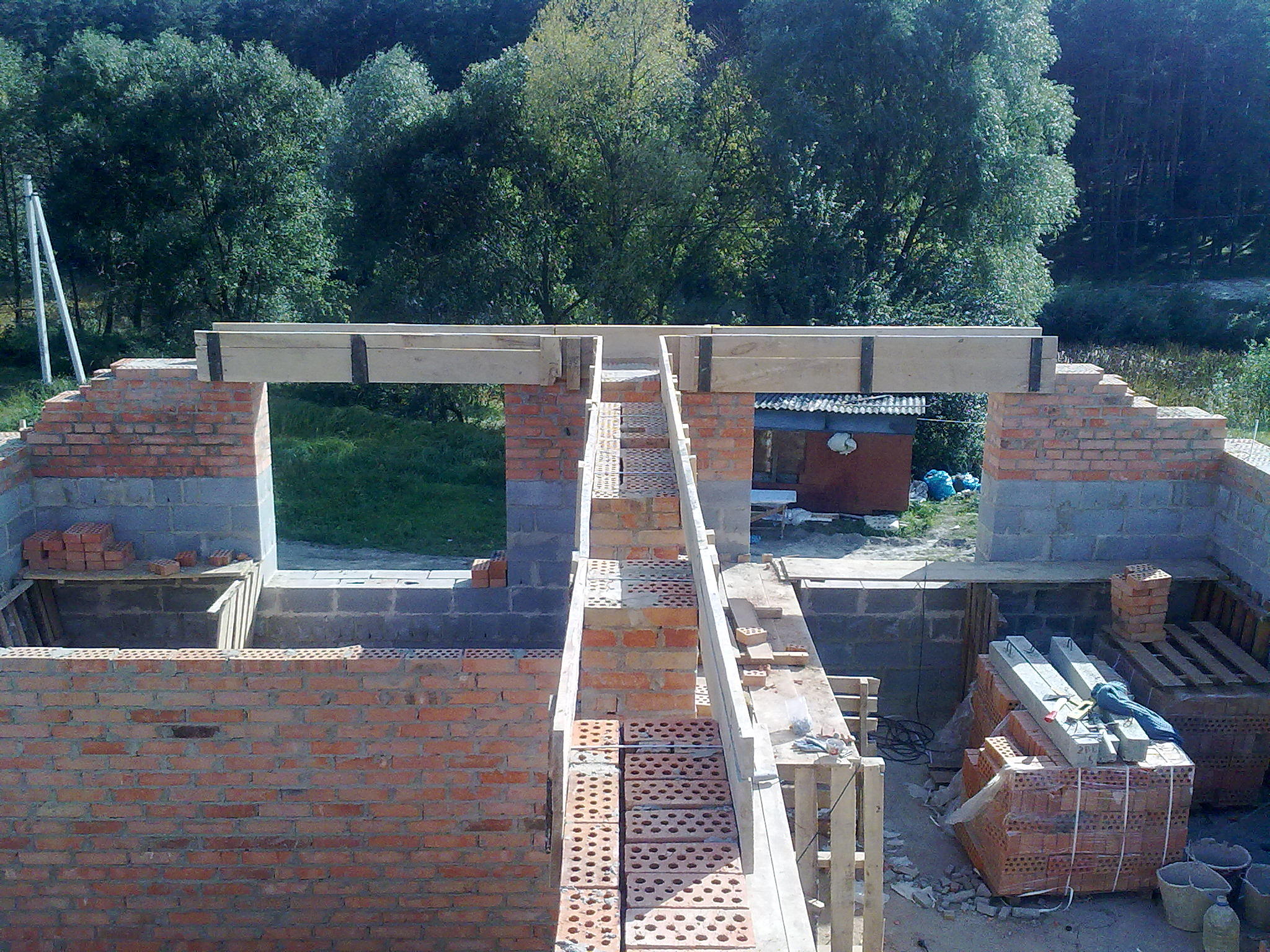

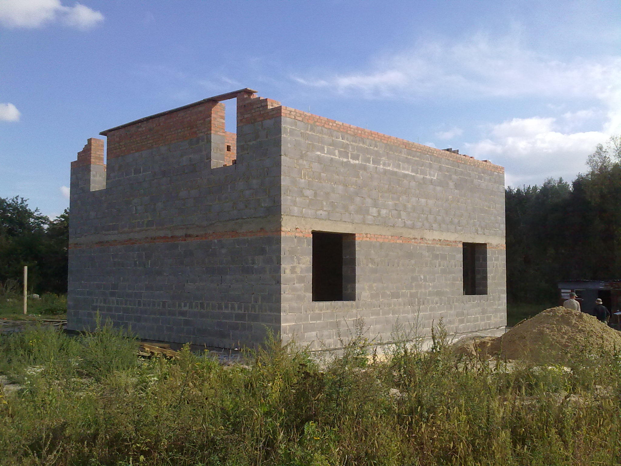

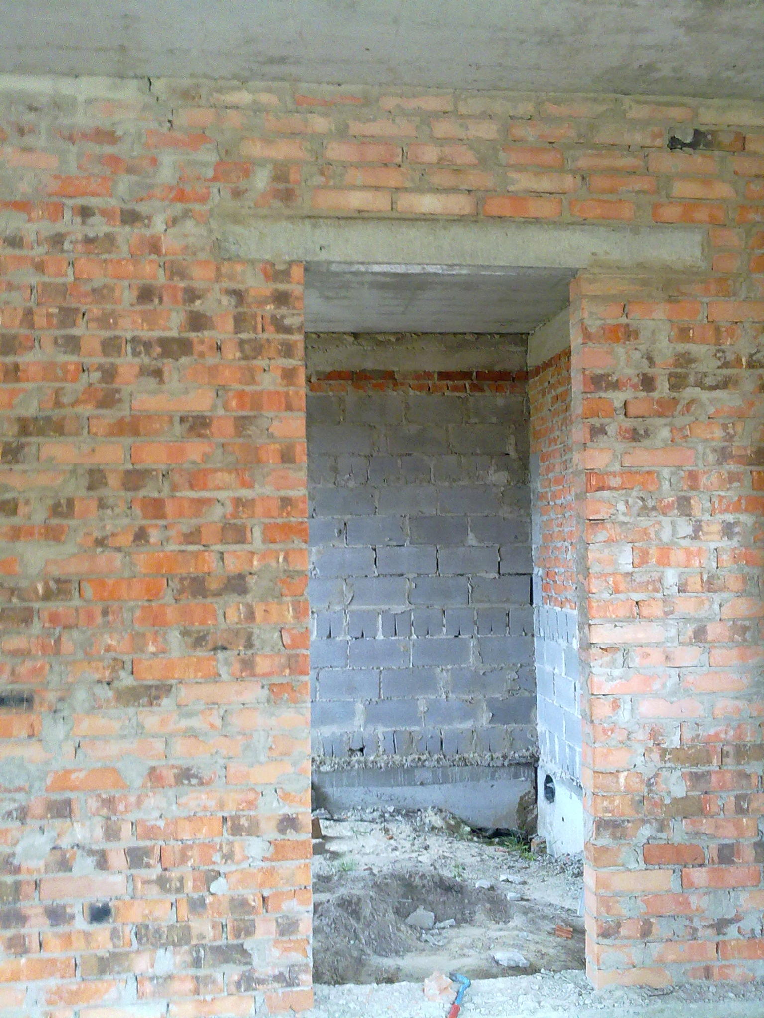

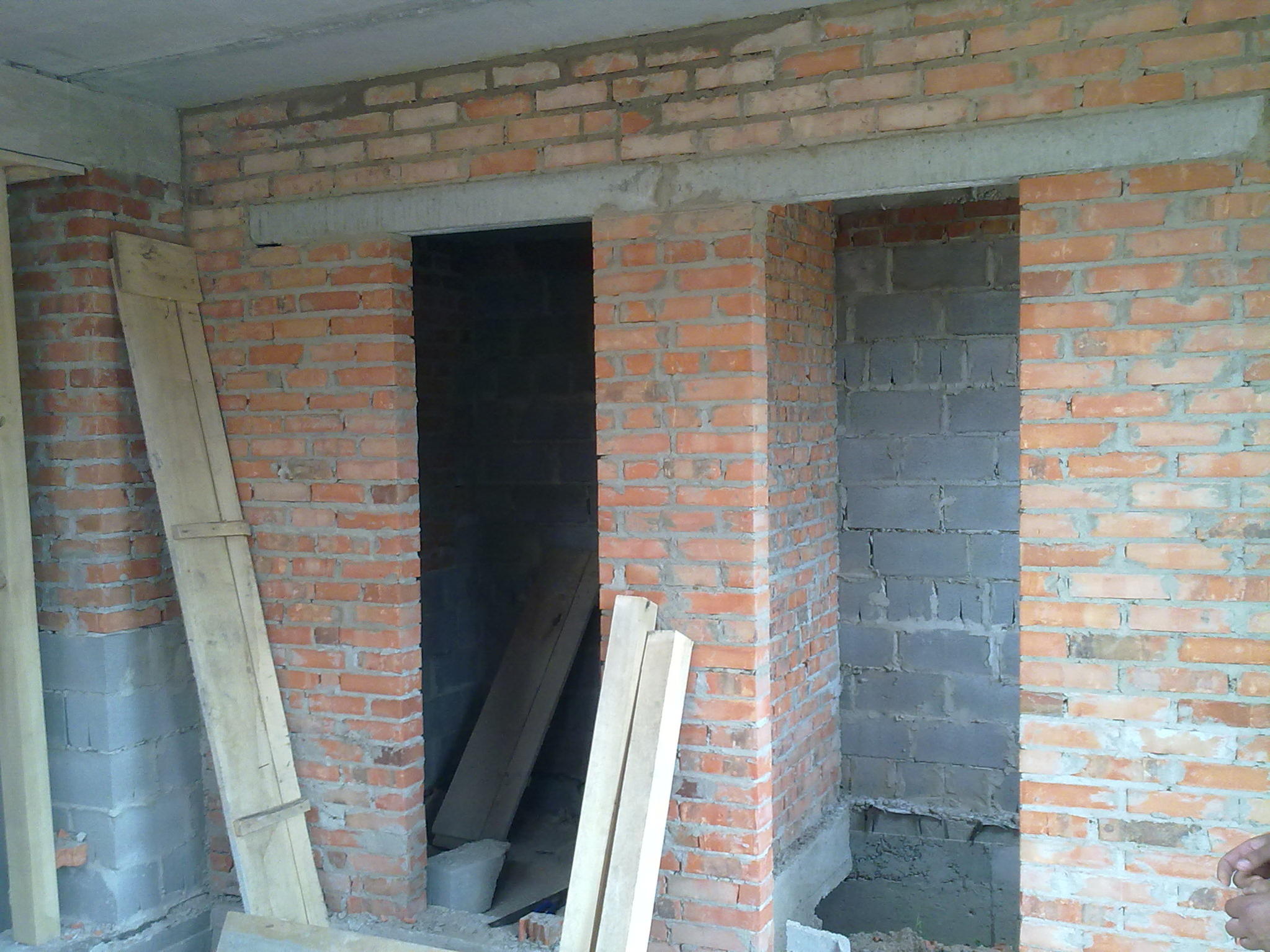

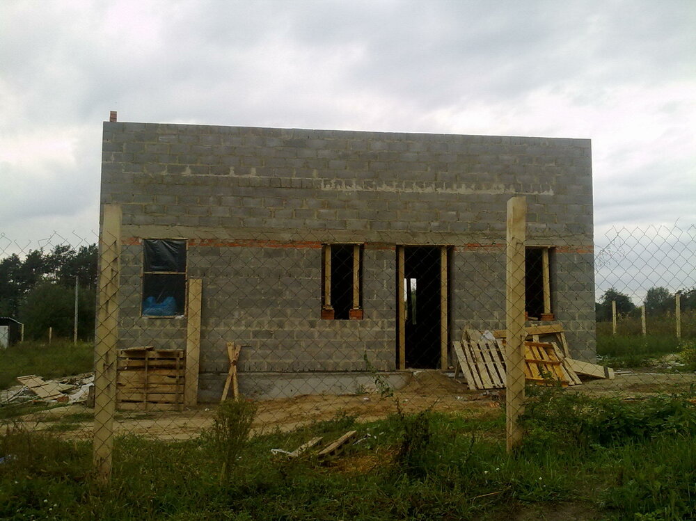

Vasiliev Опубліковано: 31 серпня 2010 Автор Поділитись Опубліковано: 31 серпня 2010 Домик подрос еще на метр. А г-н Мэтр (он же ГАП он же ГИП он же ДОКС) посетил стройку на выходных и "на колене", как проженный проектировщик-строитель согласовал несколько новых конструкторских решений. В числе оных оказался мини - армопоясик над перестенком с выпусками для последующей сязки со стяжкой 2-го этажа (1-е фото). Был перенесен стояк "канальи", немного сдвинули вентканалы. В общем, с ролью хорошего полицейского мэтр справился хорошо. Плохим обычно бываю я, и в силу склочности характера, время от времени стращаю строителей то демантажом только выложенной стены (ошиблись по моей точке зрения) то заставляю пересчитывать сколько монтажой сетки и арматуры привезли, то ловлю десятые миллиметра по уровню. Да, о чем это я? Коробка подросла и полностью закончили перестенки с перемычками на первом этаже. Остальные дверные проемы закрыли готовыми ж-б изделиями-перемычками. Сами строители перебрались в дом, ибо холодно. (последние фото) правда, курят, кушают и переодеваются по-прежнему в старой неутепленной бытовке. 2 Посилання на коментар Поділитися на інших сайтах More sharing options...
Damiani Опубліковано: 1 вересня 2010 Поділитись Опубліковано: 1 вересня 2010 Сами строители перебрались в дом, ибо холодно. (последние фото) правда, курят, кушают и переодеваются по-прежнему в старой неутепленной бытовке. змерзли, мавпочки?:D Как быстро домик растет, эх Посилання на коментар Поділитися на інших сайтах More sharing options...
ДОКС Опубліковано: 2 вересня 2010 Поділитись Опубліковано: 2 вересня 2010 Домик подрос еще на метр. А г-н Мэтр (он же ГАП он же ГИП он же ДОКС) посетил стройку на выходных и "на колене", как проженный проектировщик-строитель согласовал несколько новых конструкторских решений. Если бы внимательно читали проект и почаще выходили на связь со мной, то мой приезд носил бы исключительно "ознакомительный характер" с местными природными красотами и ...красотками...:D Надеюсь больше сюрпризов не будет...;) А если и будут - то только приятные... Например, заказ на проектирование и строительство бассейна!!! Посилання на коментар Поділитися на інших сайтах More sharing options...

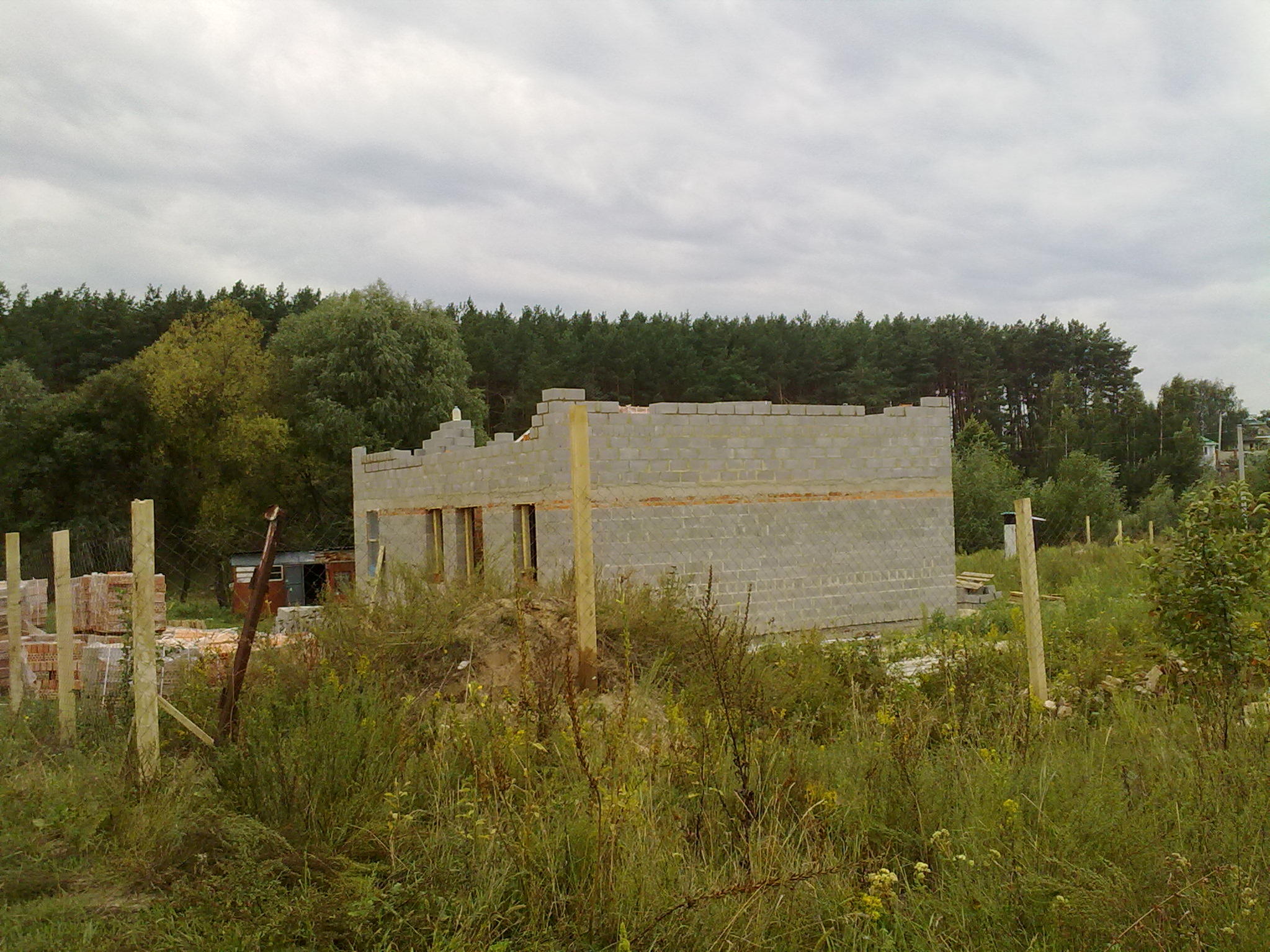

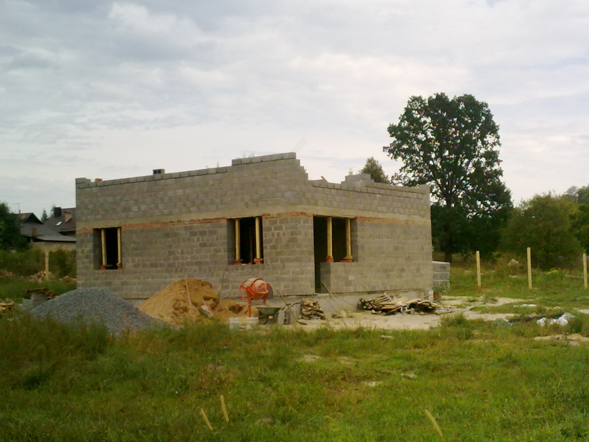

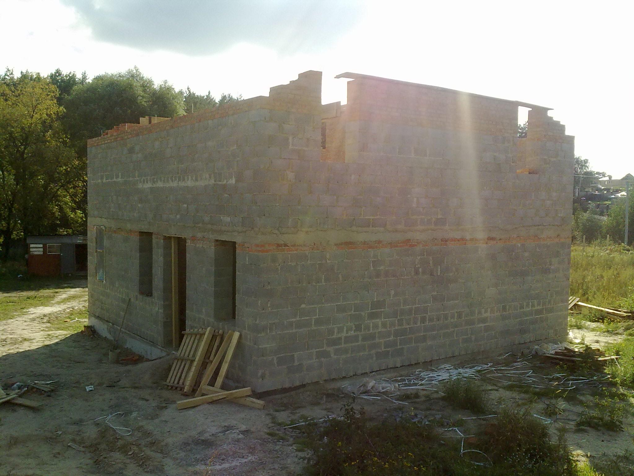

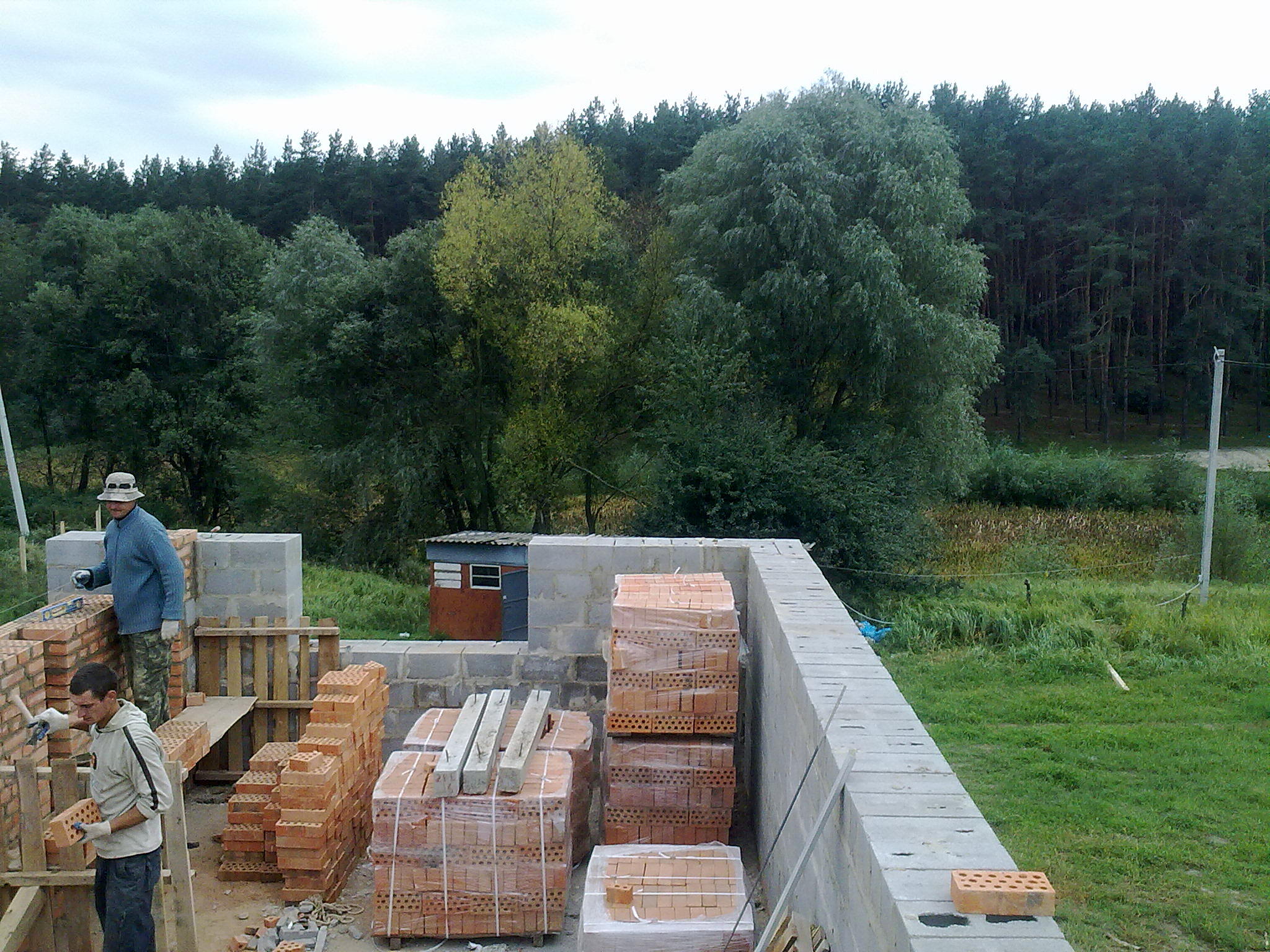

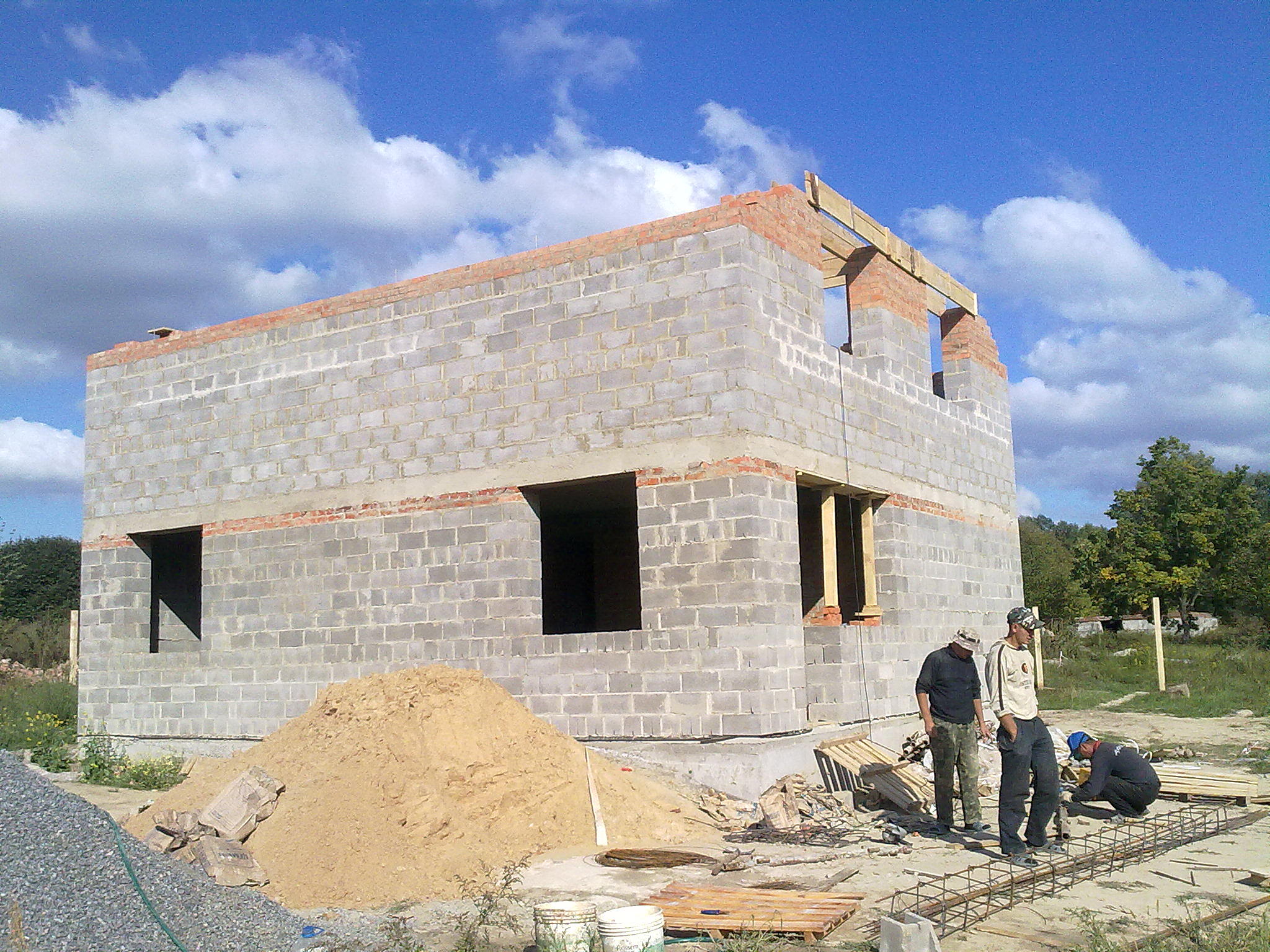

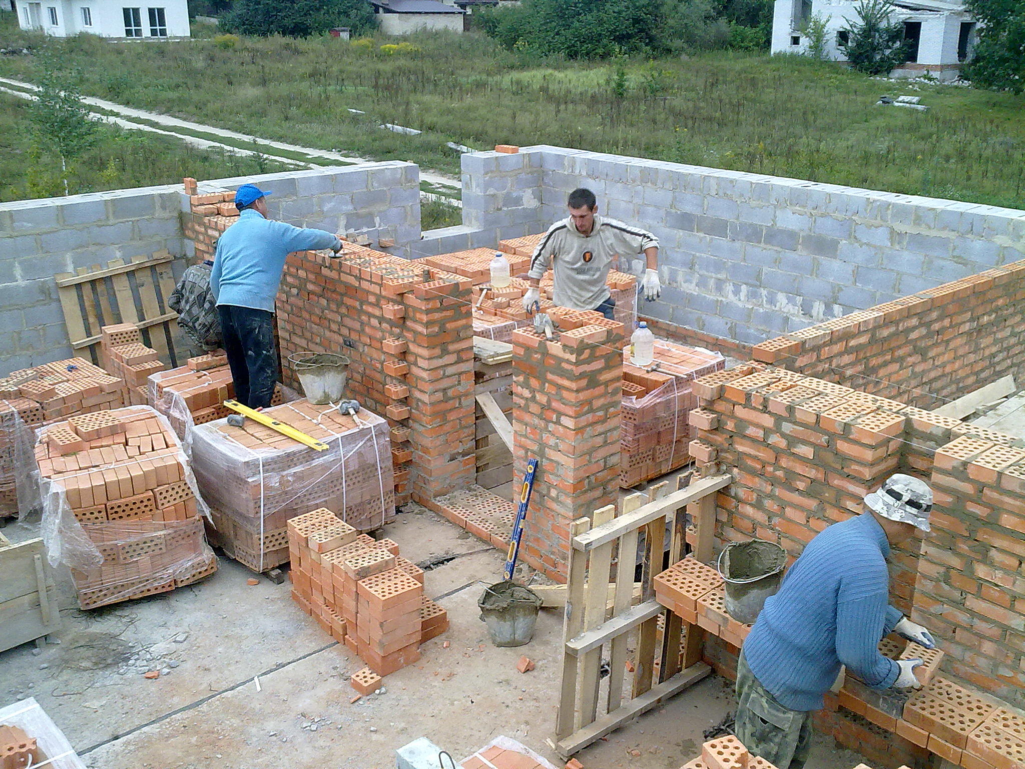

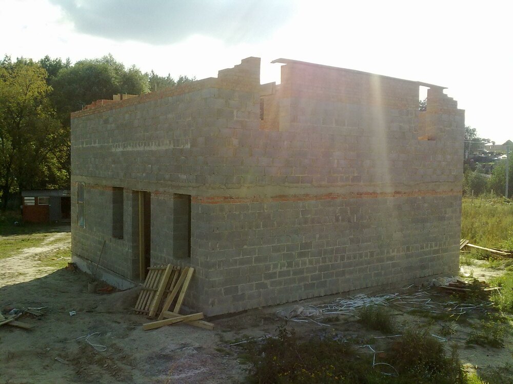

Vasiliev Опубліковано: 6 вересня 2010 Автор Поділитись Опубліковано: 6 вересня 2010 Тем временем, западная и восточная стена достигли своей проектной отметки, за исключением пары рядов кирпича для крепления шпилек для мауэрлата (тьфу, и выдумали ж такое слово - я теперь его вместо "сиреневенький" употребляю как слово-тест для определения стадии алкогольного опьянения). Дабы не повторять ошибок молодости, сразу вяжем перестенки с коробкой - так что второй этаж растет у нас "as is", давая представление о расположении комнат. 3 Посилання на коментар Поділитися на інших сайтах More sharing options...

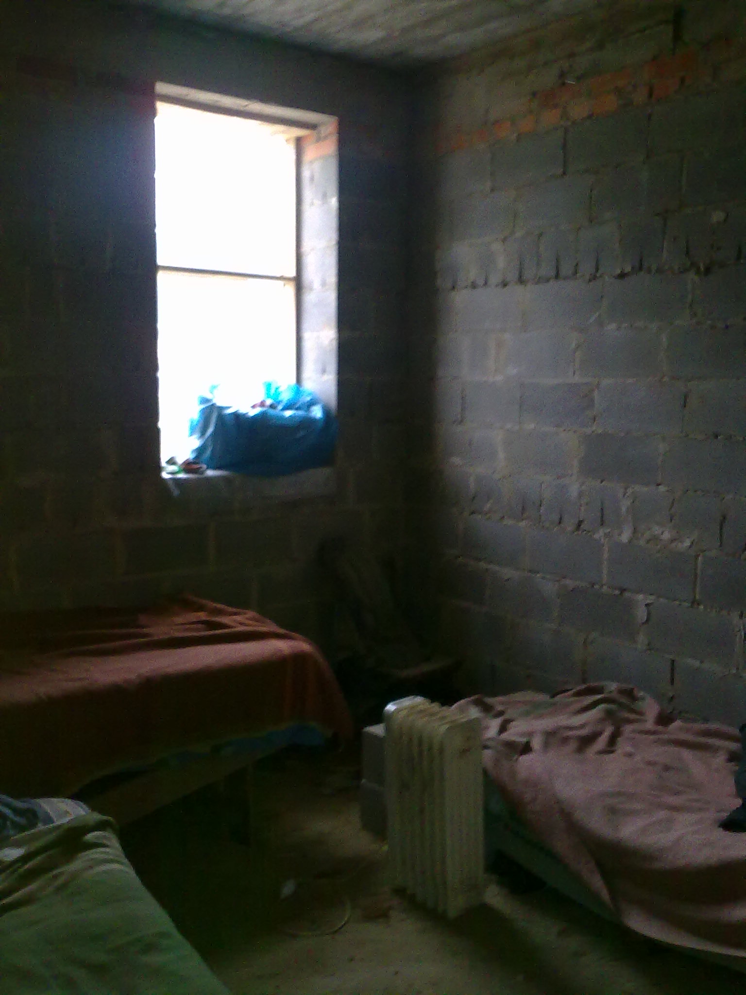

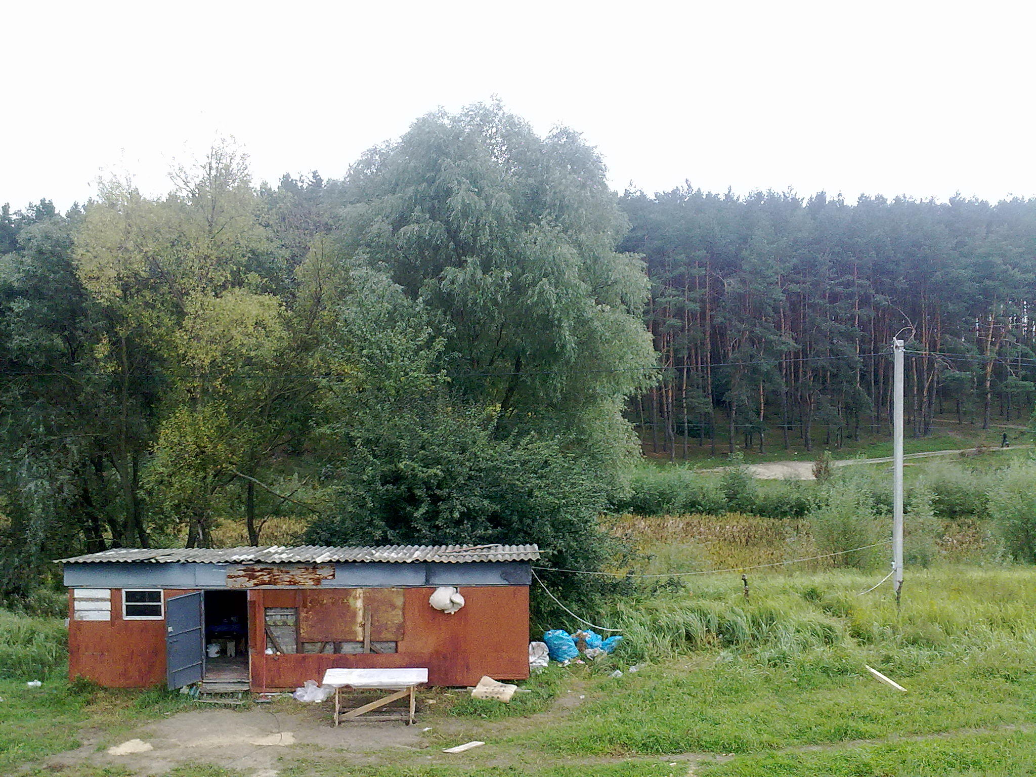

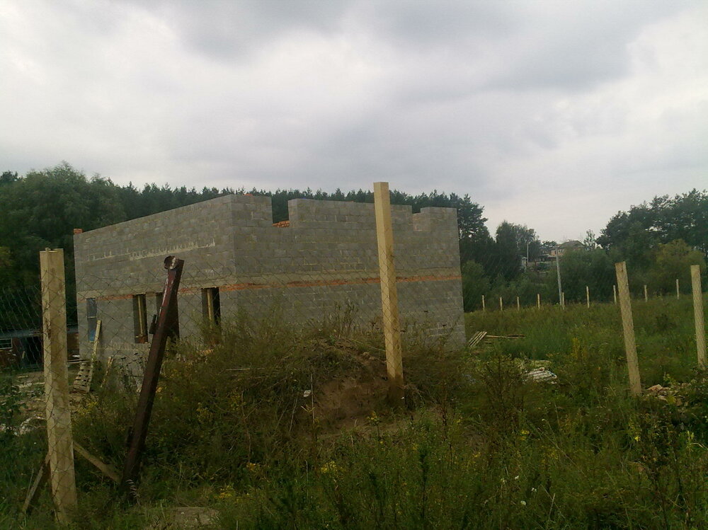

Vasiliev Опубліковано: 6 вересня 2010 Автор Поділитись Опубліковано: 6 вересня 2010 Замерзшие товарищи, как и говорил, уместились в гостевой спальне на первом этаже. Сбили из досок себе кровати и нормально в неволе себя чувствуют. Уважаю безпроблемных людей. Из окна хозяйской спальни открывается вот такой вид. Бытовку убрать, мусор вывезти. Опору демонтировать и линию сделать подземной, и можно строить сад камней и медитировать. Посилання на коментар Поділитися на інших сайтах More sharing options...

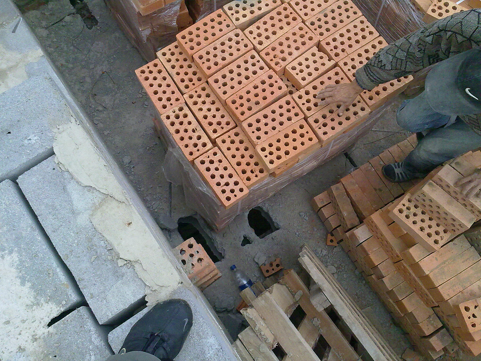

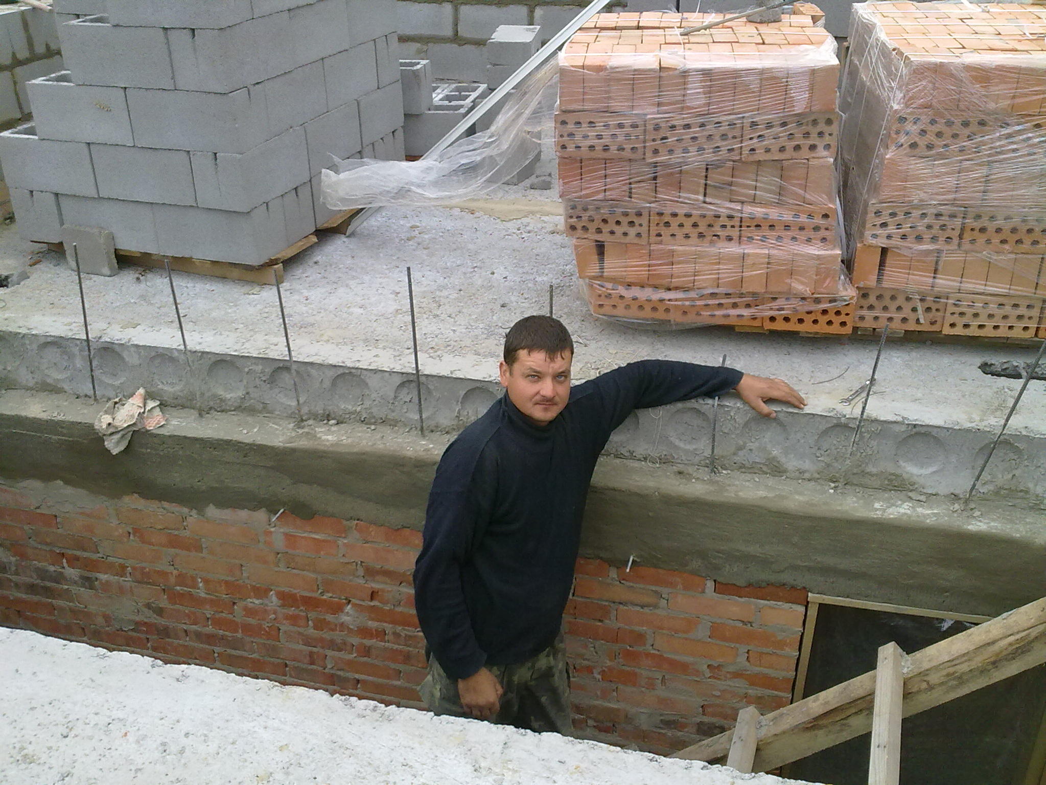

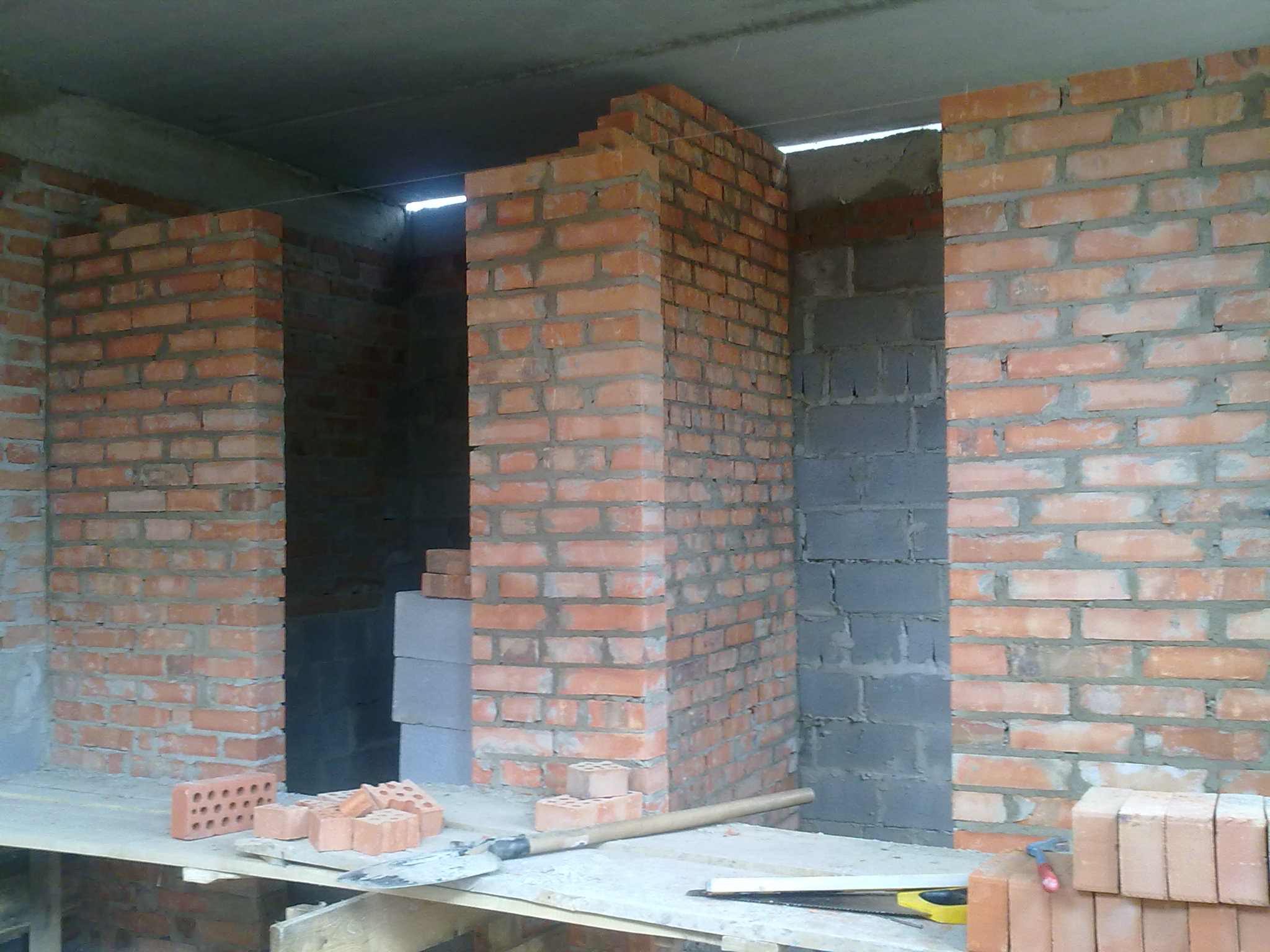

Vasiliev Опубліковано: 6 вересня 2010 Автор Поділитись Опубліковано: 6 вересня 2010 Не забываем уделять должное внимание вентканалам и каналам дымоудаления. Забавно было видеть коттеджи на продажу - уже построенные и с санузлами, например, без вытяжек. Говорю "а че с вытяжкой" а продавцы - строители "ну мы ж коробку продаем, без инженерных сетей, мол". Нде... Бьем плиту по пустотам, оставляем ребра жесткости и арматуру. Потом закрываем пустоты раствором Фотография спонсирована Nike :D 1 Посилання на коментар Поділитися на інших сайтах More sharing options...
FFFuntik Опубліковано: 6 вересня 2010 Поділитись Опубліковано: 6 вересня 2010 Не забываем уделять должное внимание вентканалам и каналам дымоудаления. :D 1 Вентканалы выкладываете пустотелым кирпичом как и внутренние перегородки? говорят не лучшее решение, правда кто говорит точно не скажу. 2 Где происходит замес раствора? На земле или подымали материалы на 2 этаж? Заранее благодарен Посилання на коментар Поділитися на інших сайтах More sharing options...
Vasiliev Опубліковано: 6 вересня 2010 Автор Поділитись Опубліковано: 6 вересня 2010 1 Вентканалы выкладываете пустотелым кирпичом как и внутренние перегородки? говорят не лучшее решение, правда кто говорит точно не скажу. 2 Где происходит замес раствора? На земле или подымали материалы на 2 этаж? Заранее благодарен Ничего страшного не вижу в укладке вентканалов пустотелым кирпичом. Кирпич-то не в четверть, а в половину - т.е. стенки вентканалов без отверстий. Швы дополнительно затираются. Кроме тех каналов, где футляры пойдут. Раствор месят прямо наверху - соорудили подобие корыта из дерева и клеенки на плите. Кирпич закинул людям краном на выходных. Цемент тягают на горбу из укрытой бытовки сами по лестнице. 1 Посилання на коментар Поділитися на інших сайтах More sharing options...

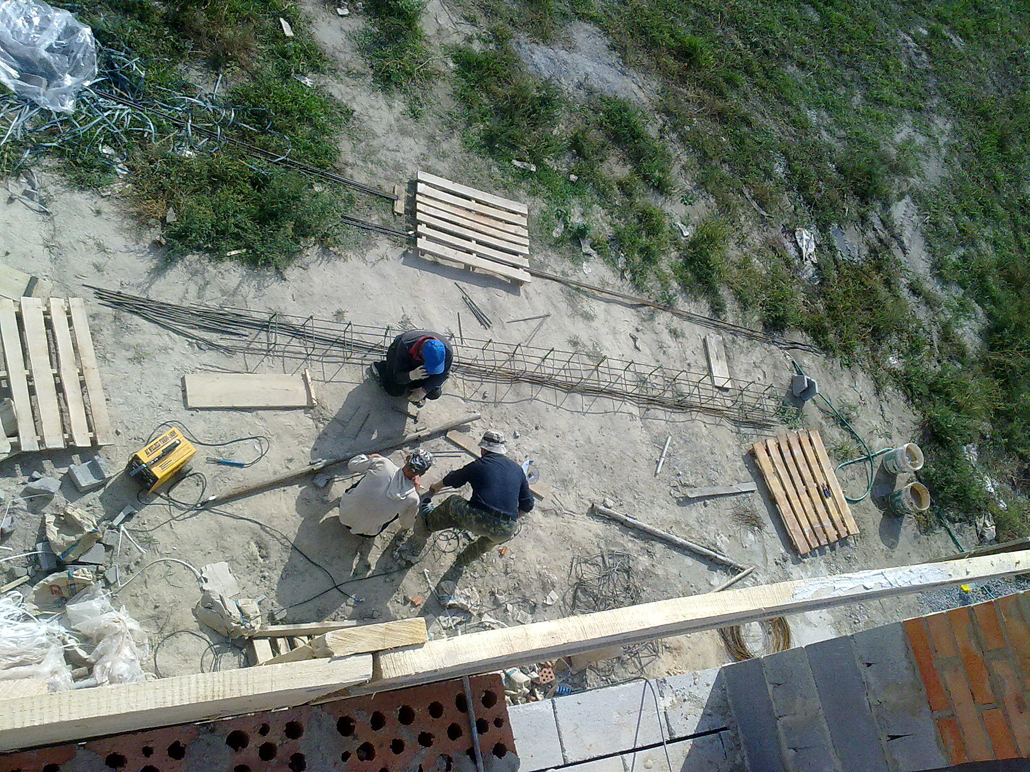

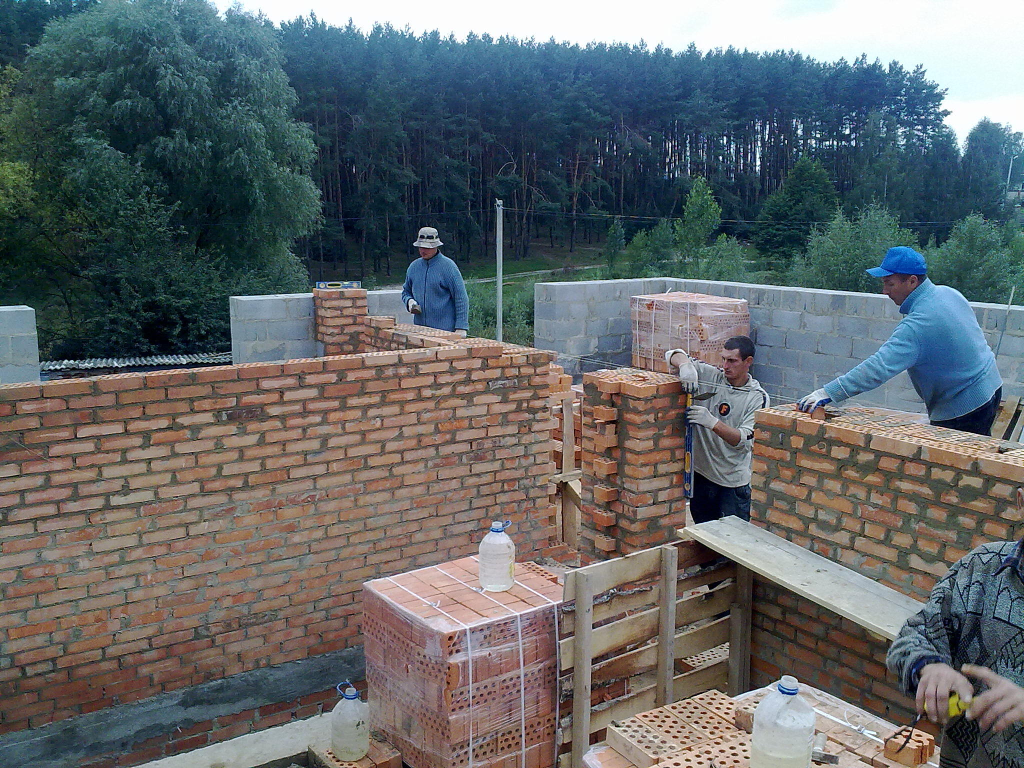

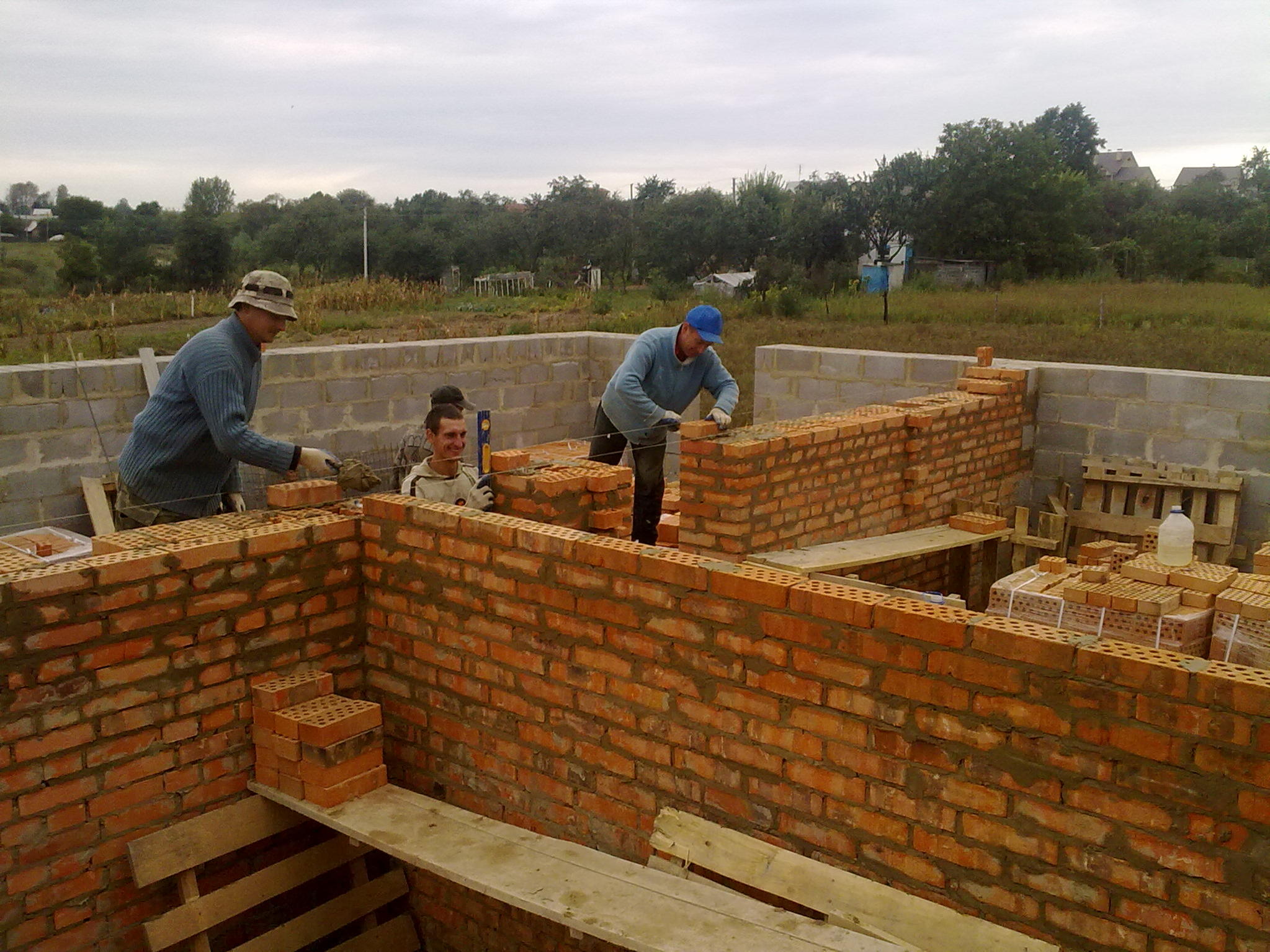

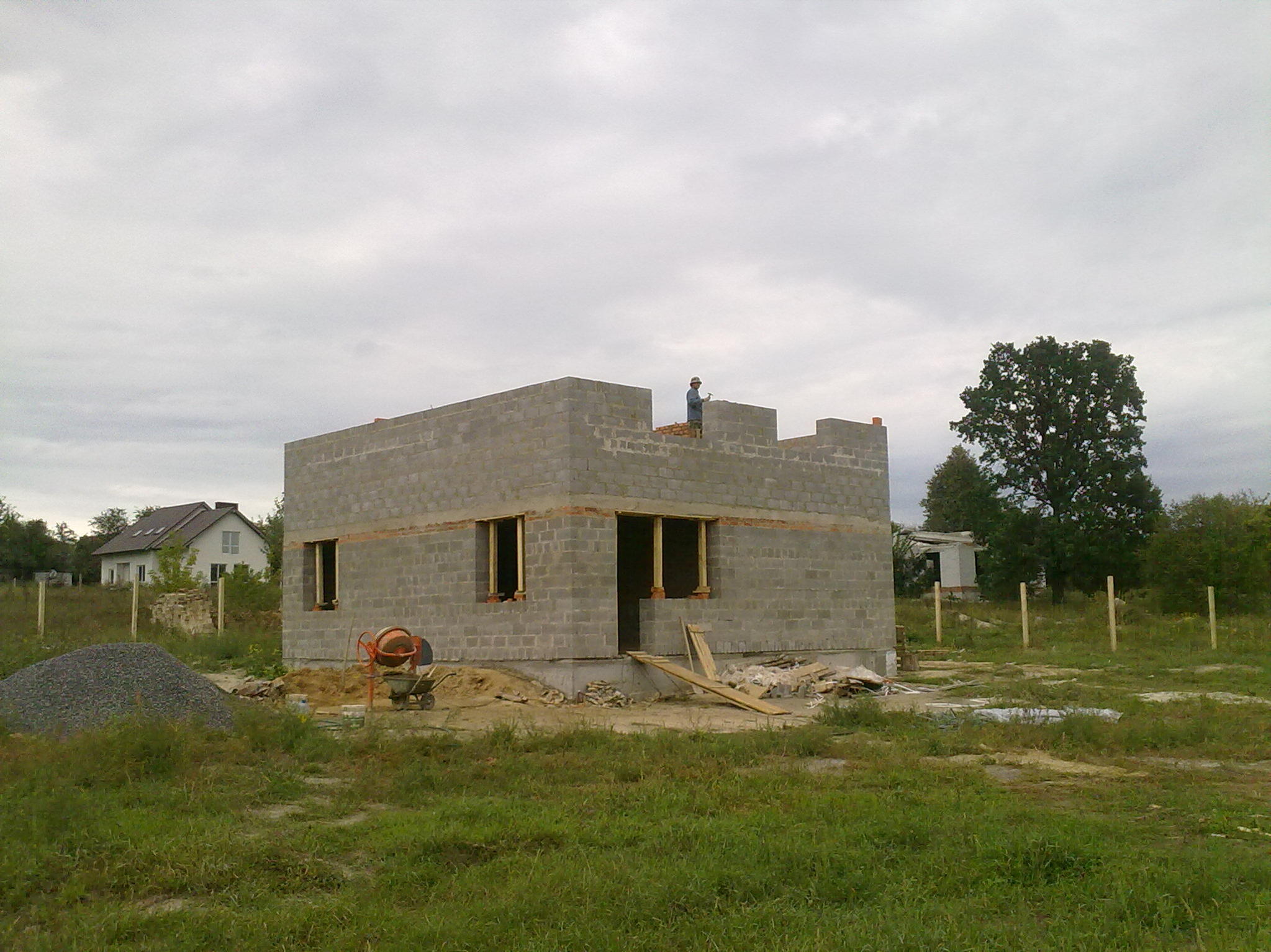

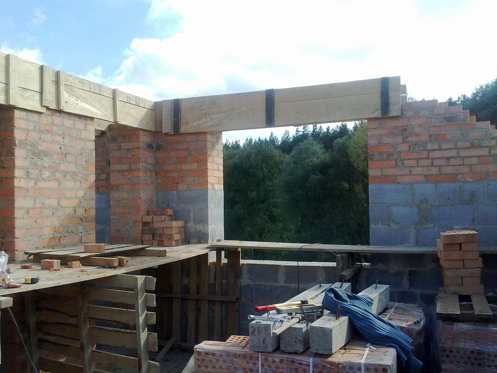

Vasiliev Опубліковано: 10 вересня 2010 Автор Поділитись Опубліковано: 10 вересня 2010 Марафон продолжался. Это перед заливкой армопояса с перемычками на 2-й этаж. Так как ЦП-блок мне поднадоел, новую машину решили не заказывать, и доганять коробку будем докладывать из кирпича. Посилання на коментар Поділитися на інших сайтах More sharing options...

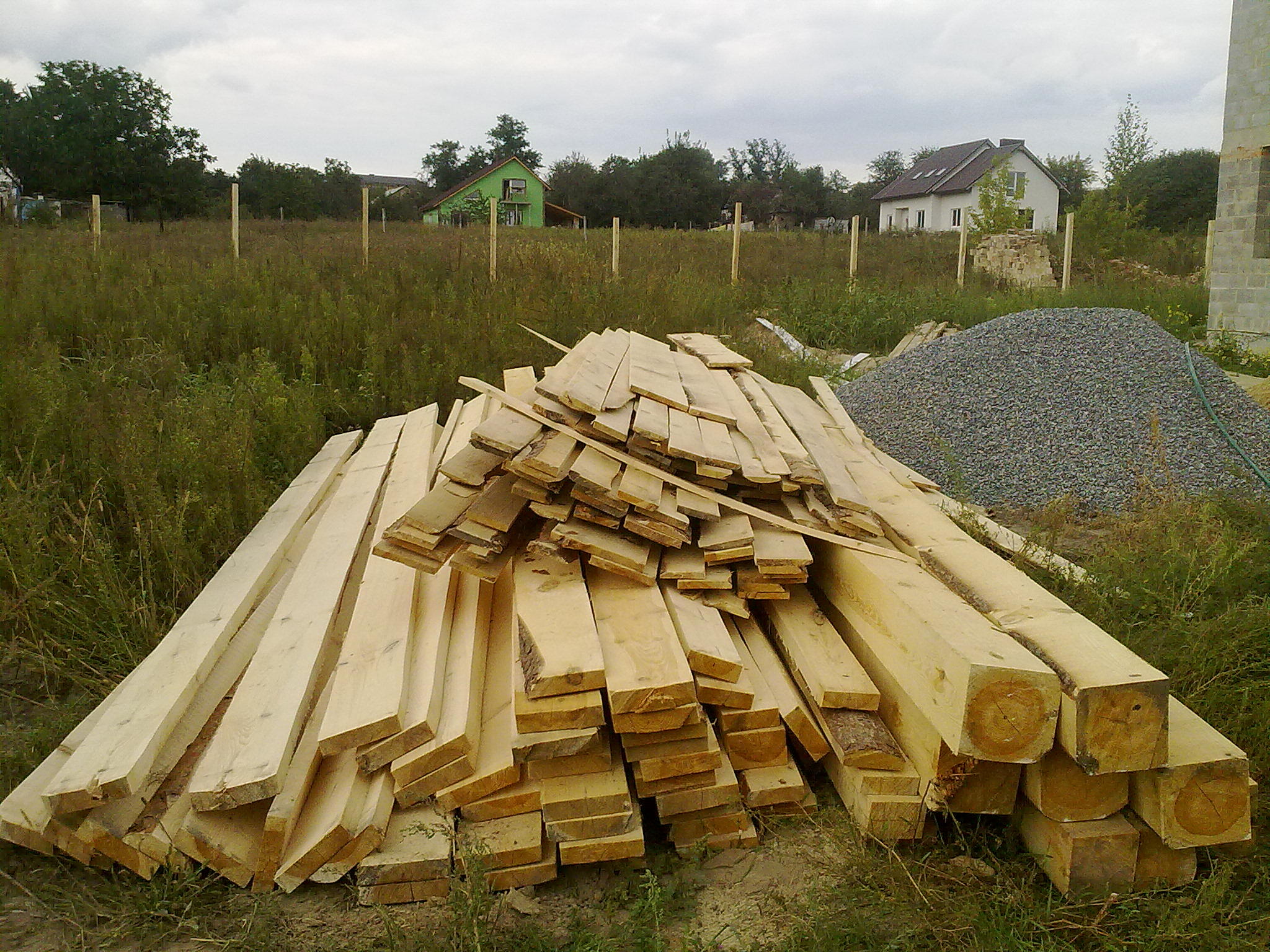

Vasiliev Опубліковано: 10 вересня 2010 Автор Поділитись Опубліковано: 10 вересня 2010 Привезли долгожданный лес. Для обработки прораб посоветовал использовать БС-13. 1 Посилання на коментар Поділитися на інших сайтах More sharing options...
