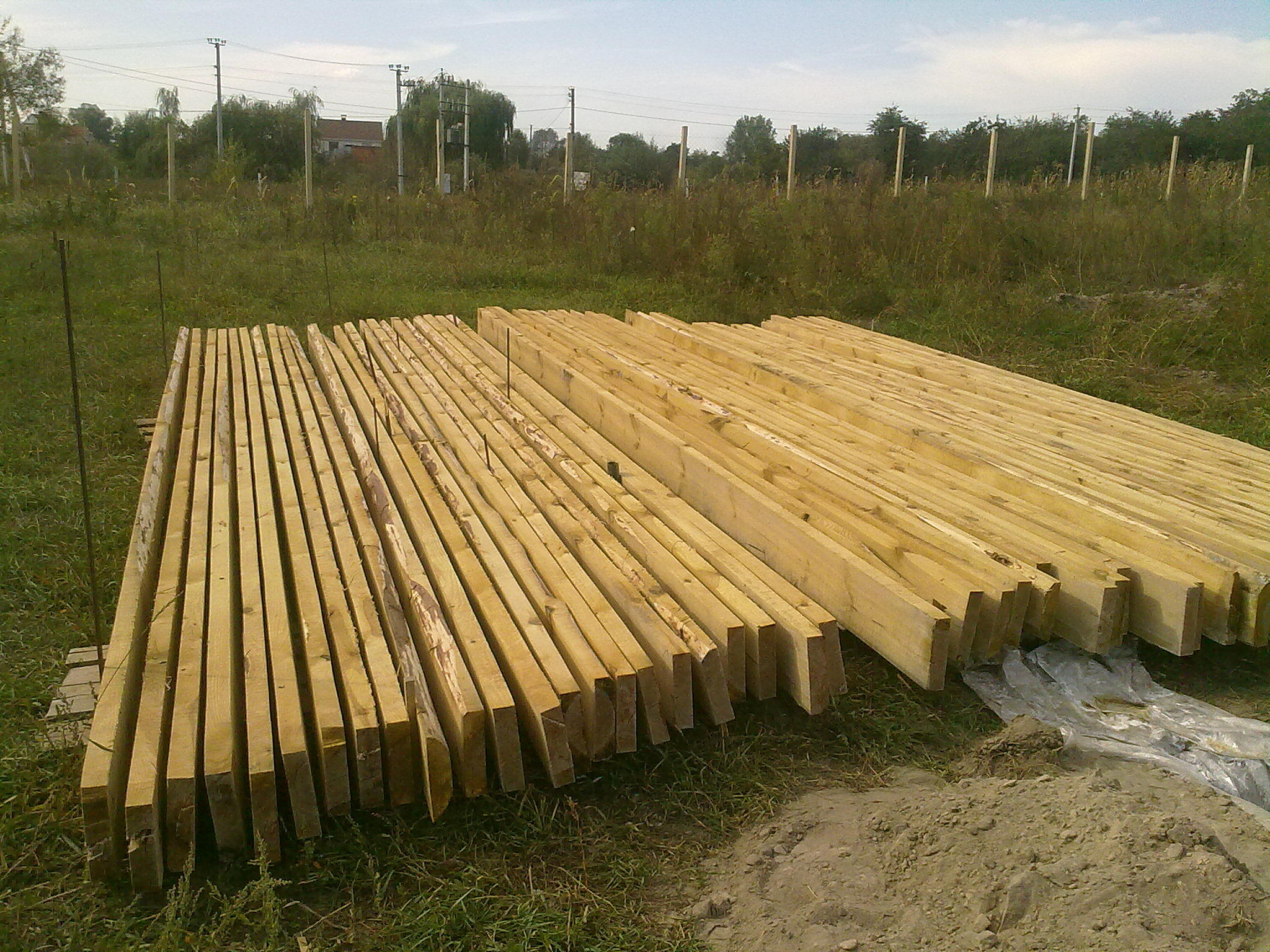

Привезли долгожданный лес. Для обработки прораб посоветовал использовать БС-13.
Сейчас тоже занимаюсь крышей. Относительно пропитки, по совету прораба купил жидкий концентрат (не порошковый), и пульверизатор на 10 л (поскольку приготовленный состав 1л порция на 9 л. воды четко помещается в емкость опрыскивателя). Так как ранее был запасен порошковый с кистью, то на месте в соц соревновании определили, что производительность работы, расход, уставаемость, и минимизация стояния в позе «ЗЮ» потрясающе сочетаются в одном нехитром опрыскивателе. При попытке заправить опрыскиватель разведенной пропиткой приготовленной из порошка, раза 4 приходилось чистить аппарат. Опять же – утром в забытом ведре с порошковым раствором, образовался осадок который так и не удалось растворить. « пол ведра в дребезги»
Поэтому, рекомендую опрыскиватель с растворенными пропитками и конечно под трудовым лозунгом советов «На борьбу с долгоносиком!», а также прочимы короедами да древогрызами к заветной цели. Точнее к цельной стропильной системе на зависть.

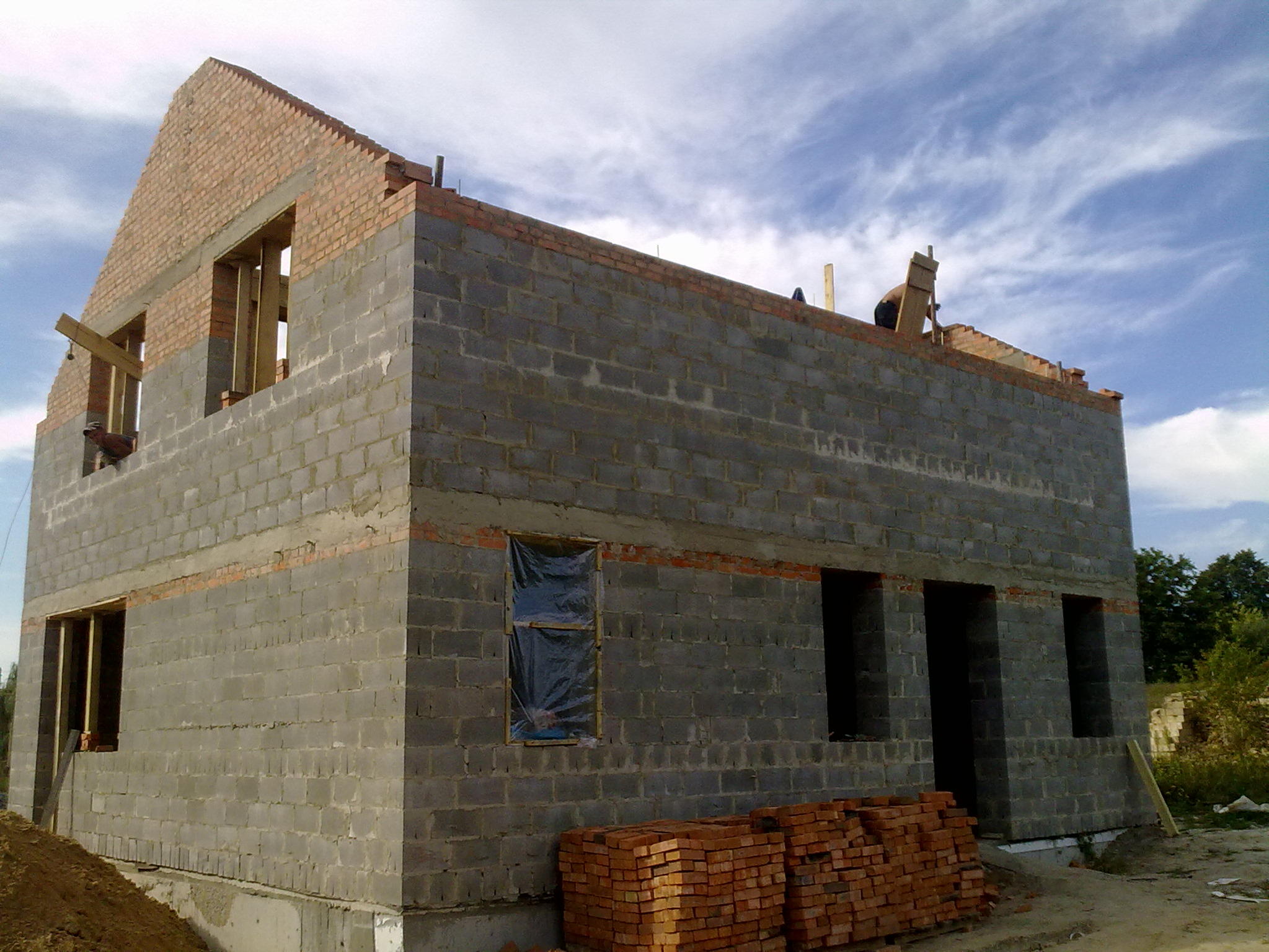

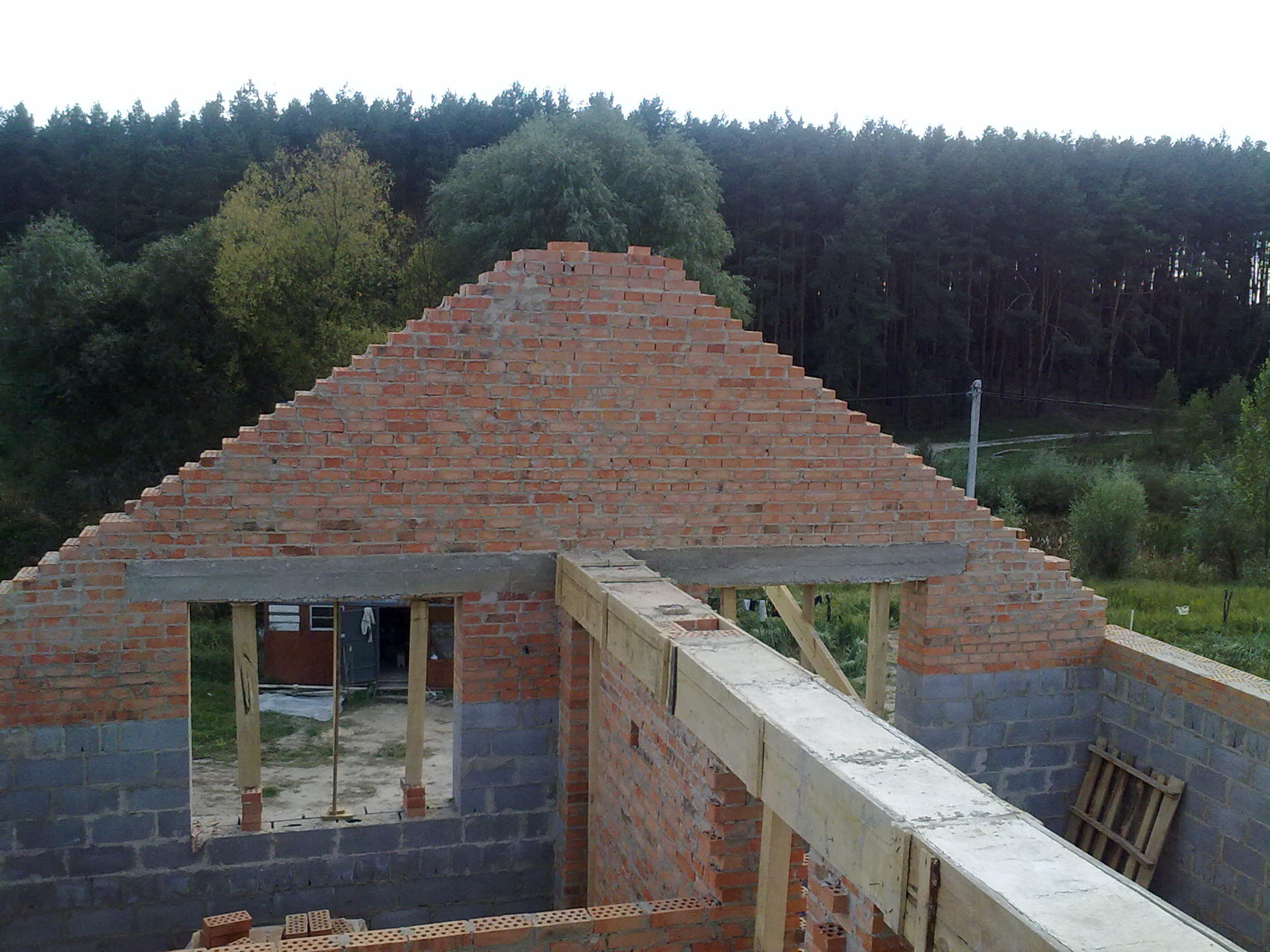

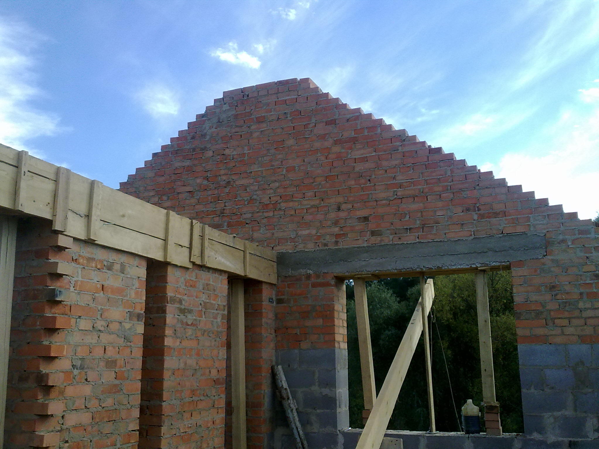

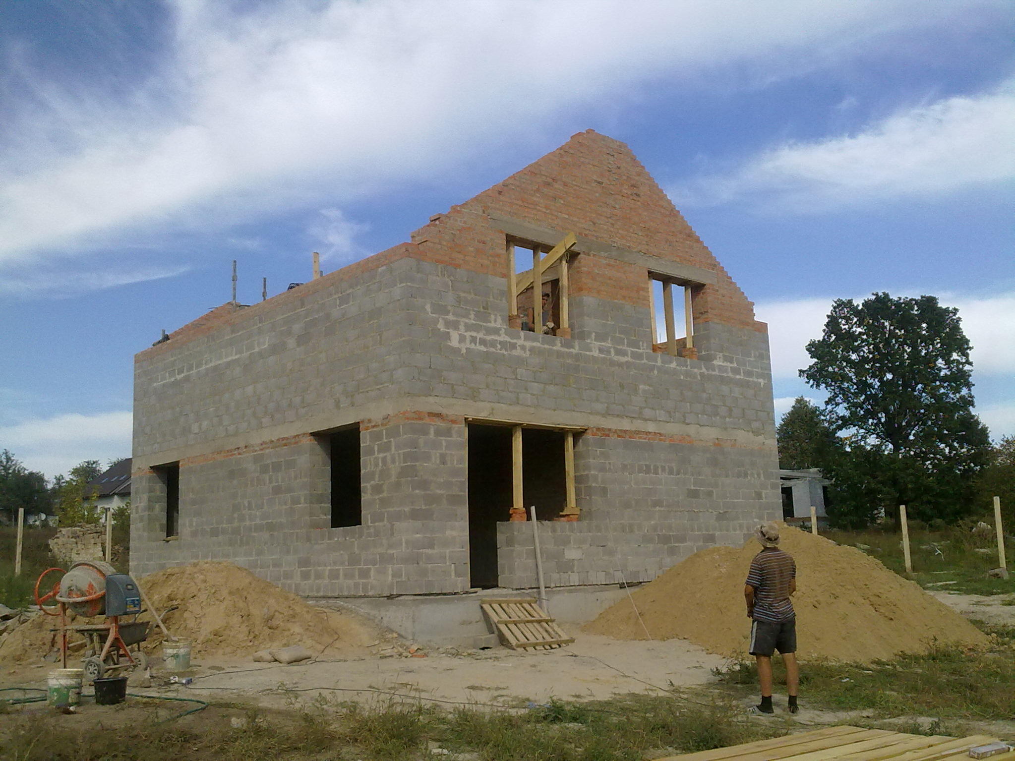

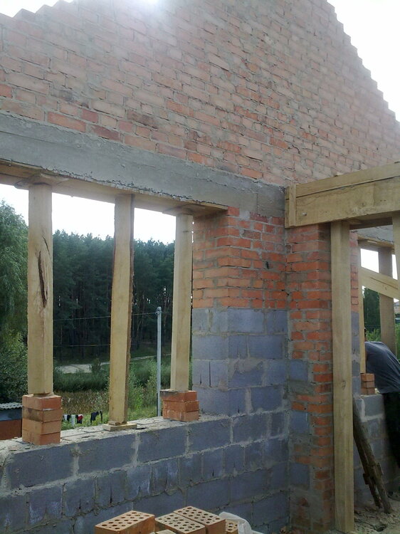

Вот, взобрался на стену сфотографировать армопояс на фронтоне, переходящий на несущую стену. И сразу с перемычками над окнами ии дверьми
А что это у вас за пулеметные амбразуры вместо окон? Сэкономили на стеклопакетах?

Ну на северной стороне какбэ должен навес размещаться и вообще не должно было окон быть. Всякий там дикий виноград и т.д.
Узкое окошко в санузле и узкое в спальне (там еще световой люк предусмотрен на восток.)

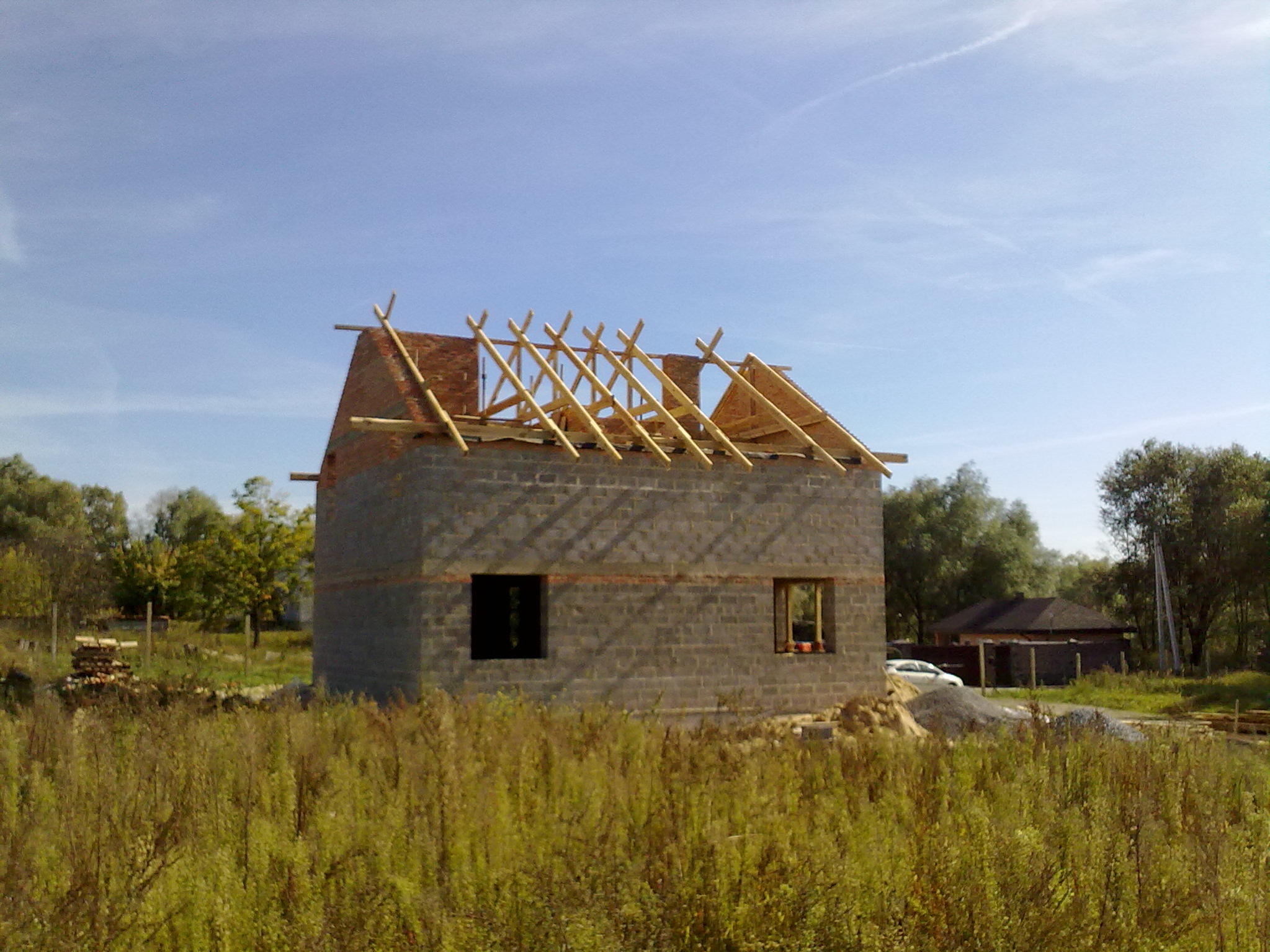

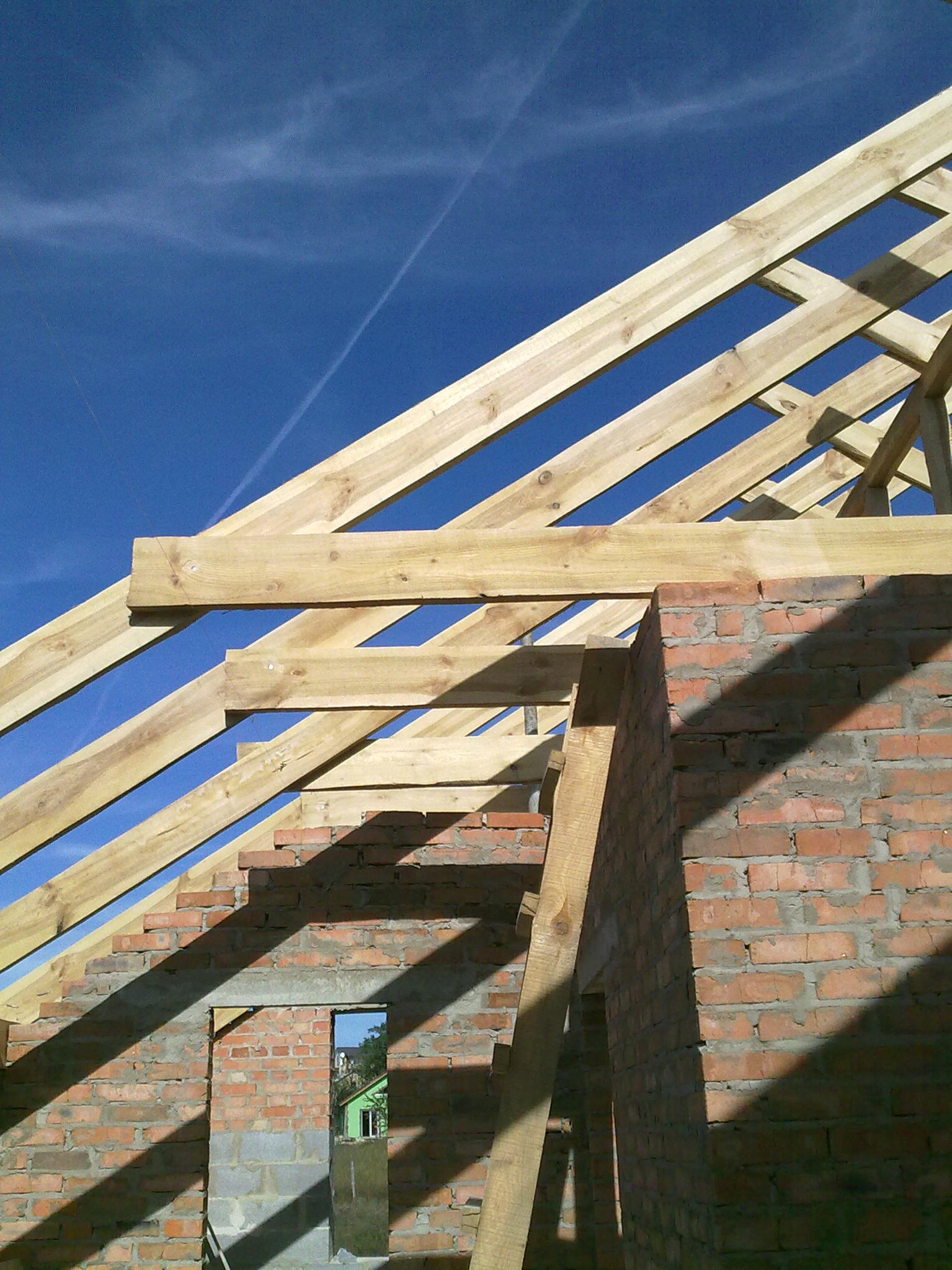

Поднимаем фронтоны, выставляем пробное стропило - дабы знать размер для прирезки МЧ листа прямо на базе.
Получилось 6,45м длина на 11.0 ширину кровли итого 140 квадратов кровля
выставляем пробное стропило... Получилось 6,45м длина...
Не было ли проблем с покупкой пиломатериалов такой большой длины? У меня по проекту стропила тоже 6.50, может мне стоит уменьшить до 6 метров пока есть такая возможность?
Проблемы были. Лес нашел 6-ти метровый. До мауэрлата 6-ти метрового стропила хватает с небольшим свесом (на фото видно), потом подошьются кобылки.

Дерево обработали мощно! А какой расход "пропитки" получился и чем вообще пропитывали?
Вы думаете мощно? А я вот из-за дождя волнуюсь. Обрабатывали БС-13, для внутренних работ, я же скрин давал. Расход вышел 12 пачек на 4,8 куба дерева и немного осталось на доски, которые пока не обрабатываем. Стоимость пачки (если верить прорабу :rolleyes:) 52 грн.
Сколько кг в одной пачке? Я вот обрабатывал самодельным "Гладиатором-2". В одной из тем был рецепт: 25% борной кислоты (стоит 10 грн/кг) и 75% соды кальцинированной (стоит 4.5 грн/кг). Т.е стоимость одного кг 5грн 87 коп.:) Гладиатор -2 тождественен БС 13. У меня обрабатывалось около 11 м3 дерева. Так что , хоть и небольшая, но все же экономия получилась :).
Вообще же я сомневаюсь, что эти меры необходимы, если брать изначально нормальную древесину. В своем случае сделал ,исходя из нерациональных соображений,-"довольно дешево, так почему бы и не сделать".
Мне кажется - дерево обрабатывать надо.Когда я согласовывал проект, бегал по инстанциям, то главный пожарный, когда делал замечания, ничего против не имел БС-13 и почему-то не очень хорошо отозвался о Гладиаторе.
Может, "правильное" дерево не плесневеет и не кушается насекомыми, и вы правы, не надо обрабатывать его препаратами биозащиты. Но обработка производится и антипиренами. А это, согласитесь, безопасность. А на безопасности при строительства дома мы решили не экономить в принципе. производили опыты со строителями - жгли на костре обработанное высохшее дерево. Не горит довольно долго, тлеет, чернеет, но не горит. :)

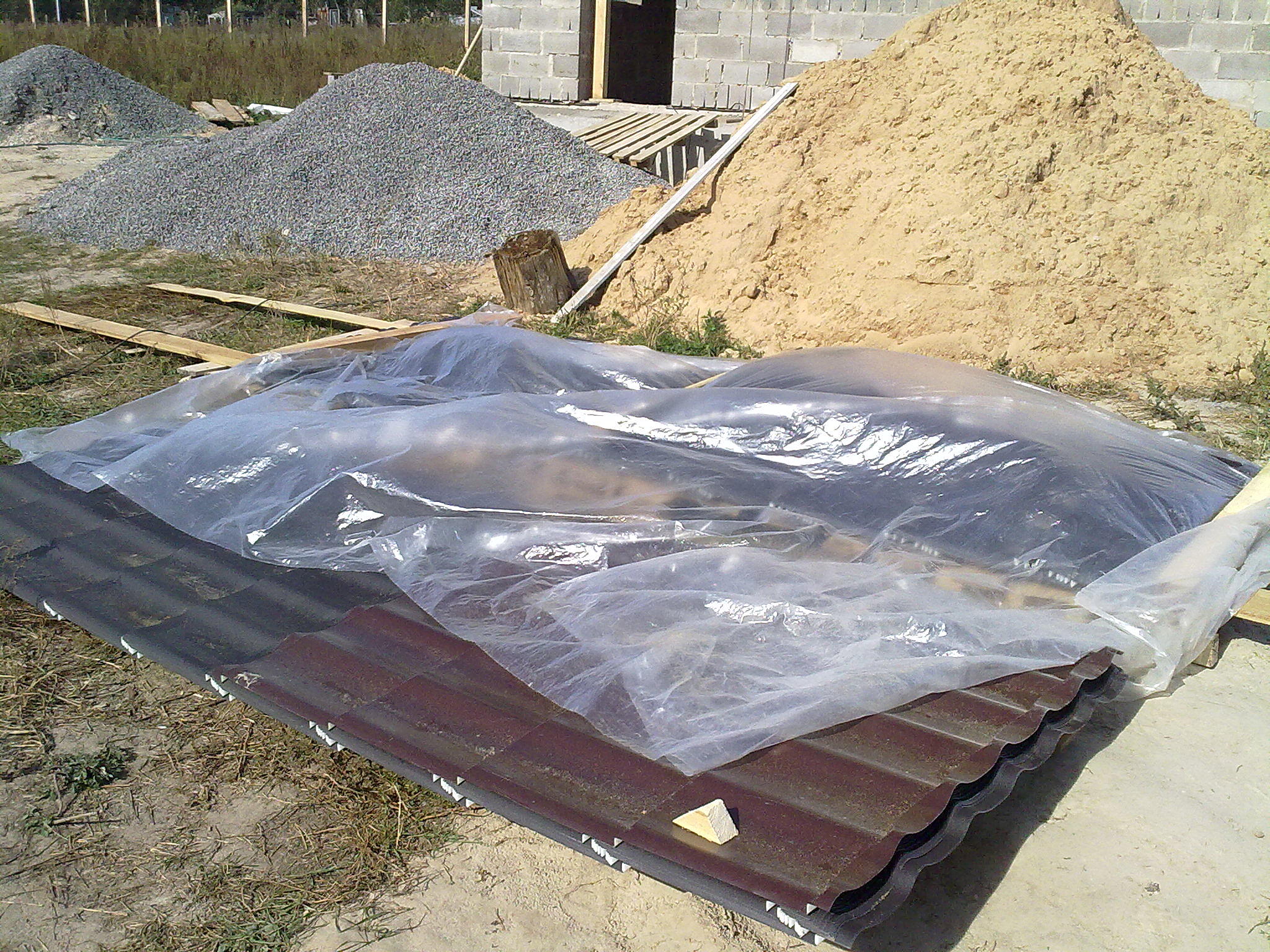

На объекте (увы, пока на земле) появилась черепица. (Тот лист, что на фото посветлее - подкладочный - кровля будет более темного цвета).
