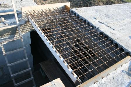

Проем в перекрытии из жб плит: как замонолитить участок?

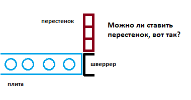

Вы имеете в виду вариант вообще без "одевания" швеллера? Т.е. просто положить швеллер рядом с плитой?
Если я правильно вас понял, можно ли в таком случае поставить перестенок (в пол-кирпича) на швеллер? Вес перестенка предполагается 500-600 кг на метр погонный.
Единственное сомнение, которое осталось - это "одевать" балку на плиту, и ставить перестенок поверх швеллера или разворачивать швеллер полками в сторону проема и, опять таки, ставить перестенок на швеллер.
И, в случае с одеванием швеллера на балку - я так и не понял как лучше - во время монтажа или после.
Швелерок одевайте на плиту.
Еще строителям поставьте задачу чтобы к швеллеру приварили "уши" - сверху и снизу, потом пробурили плиту,
вставили арматуру и соединили "уши"-пластины при помощи ар-ры на сварке между собой.
Это так на всякий случай - если у строителей сомнения какие-то имеются.
А перегородку на того швеллера 24 ставьте смело.
Потом - еще наверное ставьте лобовую балку - поперек тех швеллеров 24.

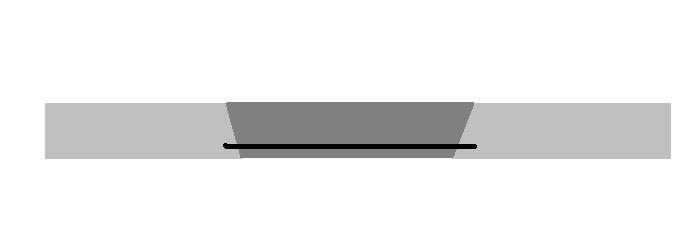

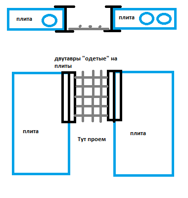

А что если сделать так.
С помощью перфоратора.
Так этот вариант предложенный мною и ещё 3-мя человеками был жестоко раскритикован с матюками прорабом SAY и Ко, по их не авторитетному мнению такая конструкция тот час же после заливки бетона рухнет, бетон правда можно залить всего на 8 см, но их головной мозг слишком сильно перегружен швеллерами чтобы додуматься до этого.
Если я правильно "читаю" ваш рисунок, то это то, что предложили строители, ибо "так всегда делали".
Меня в таком варианте не устраивает только одно - нагрузка на боковые плиты. Уж слишком дофига (стяжка, перестенки со стукатуркой и плиткой, заливной участок, верхний марш лестничного пролета). Все вместе "выбирало" положенные 800 кг на кв.м. А если я захочу там еще попрыгать? :)
Поэтому уже решил усилять швеллерами. Уже и привез их.

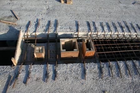

У мну делали так:
1) монолитный участок (0,6 х 4,5) м, в нем вкладыши под вент каналы, дымовые каналы;
2) монолитный участок (1,8 х 2,3) м примыкает также как у Вас к лестничному проему.
Мож какие-то технологические нюансы будут полезны.
