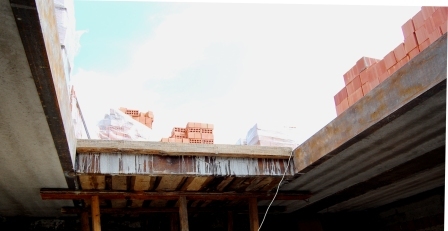

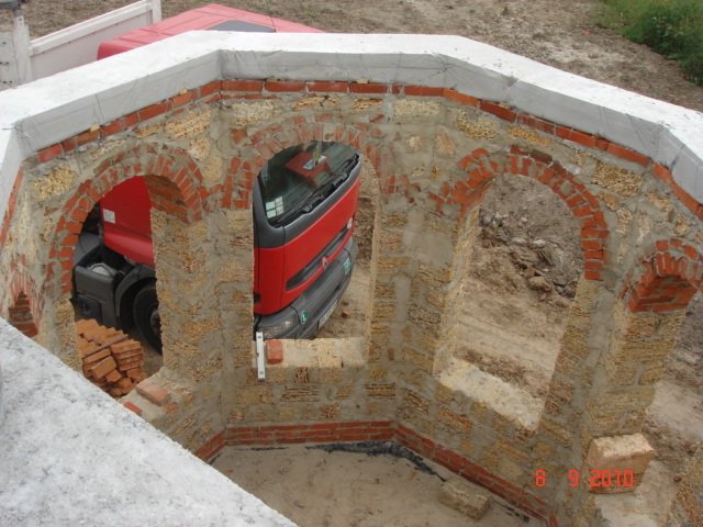

У нас был аналогичный случай. Строители, которые делали подвал, замонолители кусок, примерно такого же размера как у ТС, и связали арматуру в нем с арматурой в плите перекрытия. Так оно простояло полтора года без нагрузки.
Сейчас сверху сделали кирпичный перестенок, а снизу колонну.
Фото немного неудачные, но смысл ясен.
Вот тут видна замоноличенная часть, обложенная кирпичем

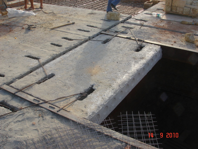

как я писал выше, у нас был замоноличен кусок плиты, и арматурой связан с плитой перекрытия. Перед тем как нагрузить эту монолитную плиту перестенками, снизу была сделана подпорная колонна.
И вот что сегодня мы обнаружили. На фото плохо видно, но монолитная плита чуток просела
Колонны мало, нужно делать подпорную стену.

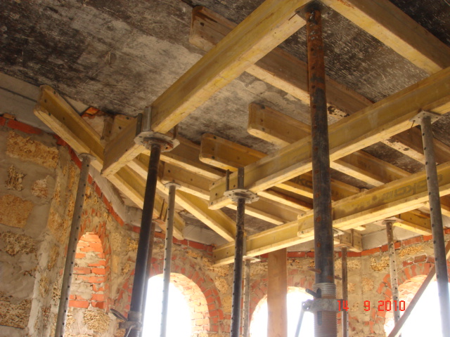

:fool:
Так под стену и фундамент надо строить. А стена по планировке помещения вам нужна?
Может проще снизу балку подвести стальную?

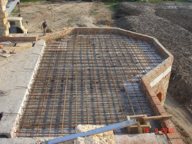

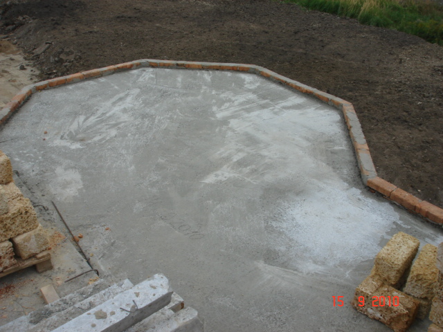

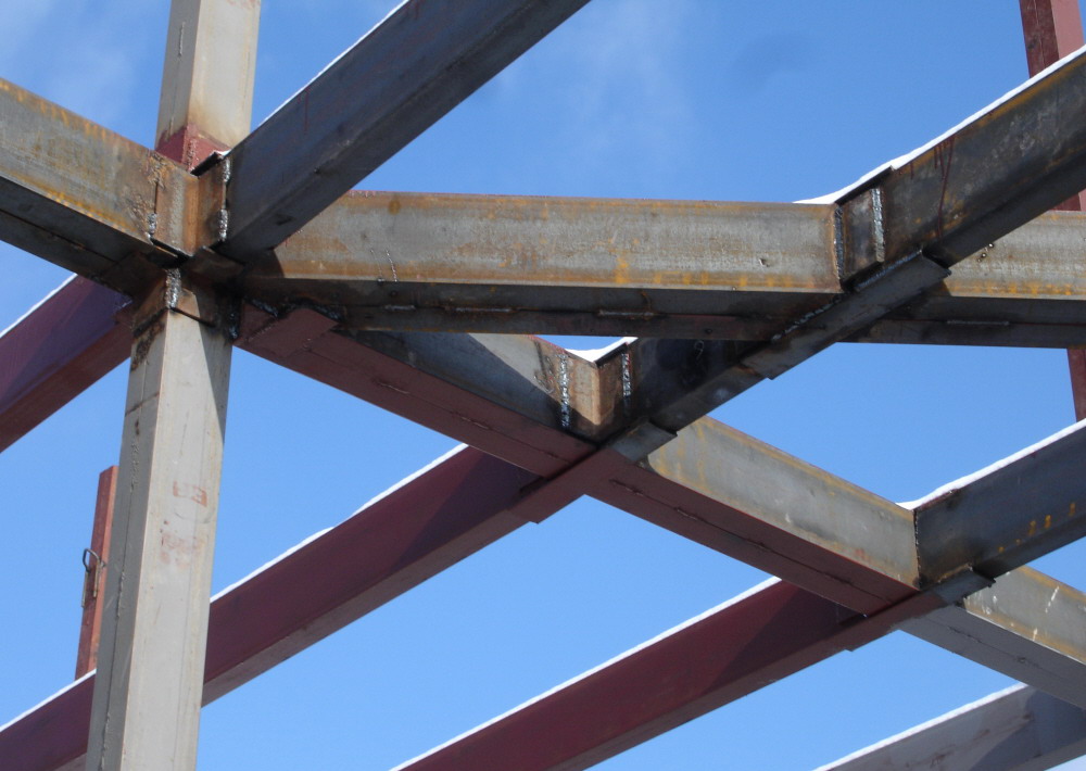

Вот собственно, что получилось:
Всем большое спасибо за помощь, особенно Александру!
:beer:
Нормально получилось. Там еще на соединение Ш24 и лобовой балки (та что перпендикулярно )
надо чтото поставить - типа уголок 63х5 вертикально и (или) пластины.
А то непонятно как крепится лобовая балка к Ш24.
Просто сварным швом? Можно и так конечно -но пластины там не помешают.
Пластина сверху, пластина снизу(горизонтально), а с боку уголок.
Ну чтоб уж наверняка и спать спокойно.

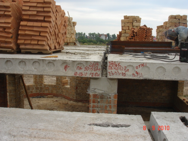

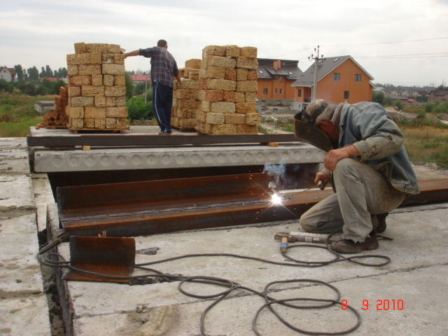

Да, лобовой швеллер (Ш18 ) просто приварен к Ш24.
Я при выполнении работ не присутствовал, но бойцы клянутся-божатся, что загнутая арматура загнута с длиной концов сти 30 см и все это сплошняком проварено (3-кой).
Судя из того, что я нагуглил о прочности сварных швов на срез, даже в самом пессимистическом варианте там есть запас (самый минимум 2 кв см сварных на погонный метр дадут около тонны на срез).
Но, учитывая, что лично я не видел этого, действительно, перестраховаться с лобовой балкой не помешает.
Спасибо большое, сделаю по вашему совету. :good:
Получилось красиво!!!
Спасибо за подробности по теме. Мне через пару недель предстоит такая-же задача!:D:D:D
Я чего "возникал"? Думал, что швеллер будет прикреплен к боковине плиты только в месте проема (по длине проема не более).
Сейчас вижу, что швеллер идет по всей длине панели.
Теперь все понятно с распределением нагрузок.

Во всех проектах в которых ввелся расчет конструктором, вижу П образную арматуру, по иному армирование и бетонирование пространства между плитами не видел.
Спасибо за быстрый ответ.
Что такое П образная арматура догадываюсь. Но куда ее ставить и как крепить не могу представить
я бы рекомендовал сделать монолитную плиту с отверстием или же уложить два щвелера, что бы сделать монолитные плиты, тут уж вам выбирать что ближе. на плиты навесить монолит не очень бы хотелось, надо собирать нагрузки да и не известно под какую нагрузку лежат существующие плиты.
Что же касается самонесущих, вопрос спорный, ибо по чердаку будете ходить и со временем сносить какой то хлам, что соответственно появится дополнительный вес.
так вот же уже обсуждали это в 46/47 посту.
www.stroimdom.com.ua/forum/showpost.php?p=605714&postcount=46
www.stroimdom.com.ua/forum/showpost.php?p=605748&postcount=47

монолитные участки с отгибами я делал не более чем 600 мм
