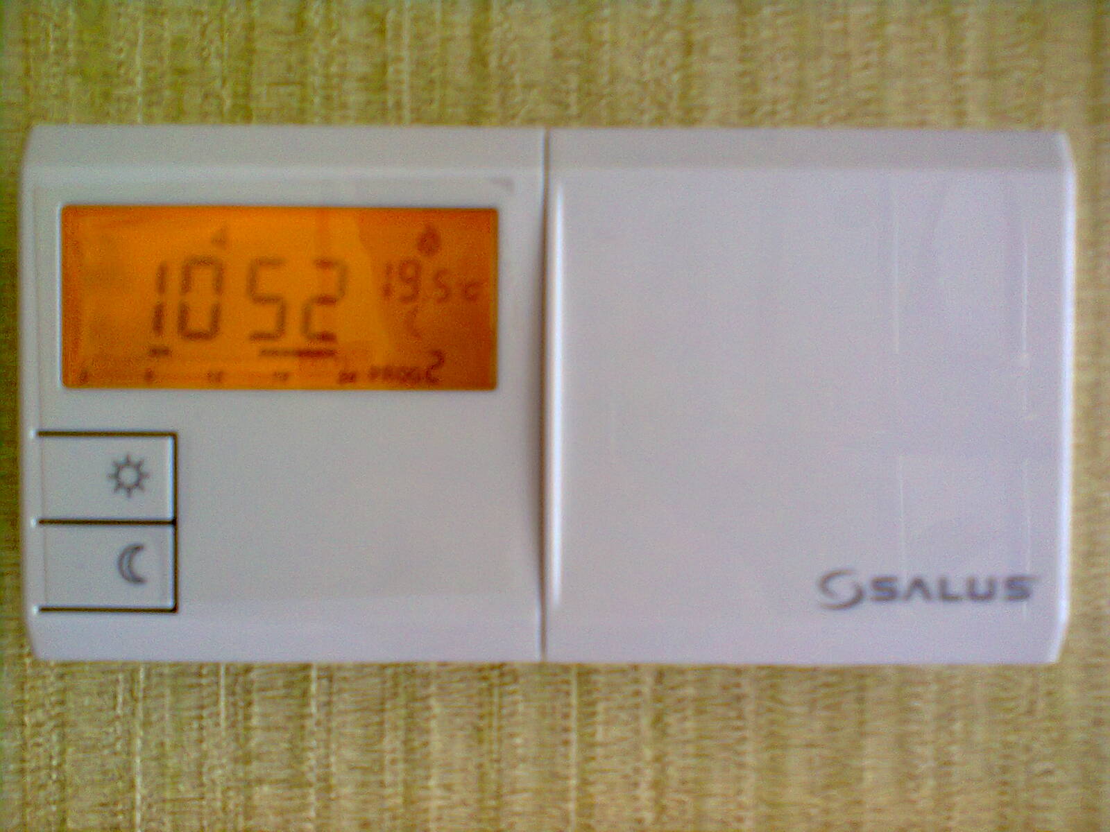

Андрей727272 Опубліковано: 28 березня 2012 Автор Поділитись Опубліковано: 28 березня 2012 Как расход газа ?, у меня в кирпичном доме 120 м, в -30 расход был 30 кубов в сутки, интересно сравнить газоблок паротерм и сип панель. Народ, можете выдать цифры ? В этом году "побил" свои показатели по газу. С использованием программатора на управление котлом, на счетчике, на сегодня 28.03.12. 3225м3 . И это почти за 2 года проживания (06.12. будет 2 года как подключили газ). Меня это более чем радует... 2 Посилання на коментар Поділитися на інших сайтах More sharing options...

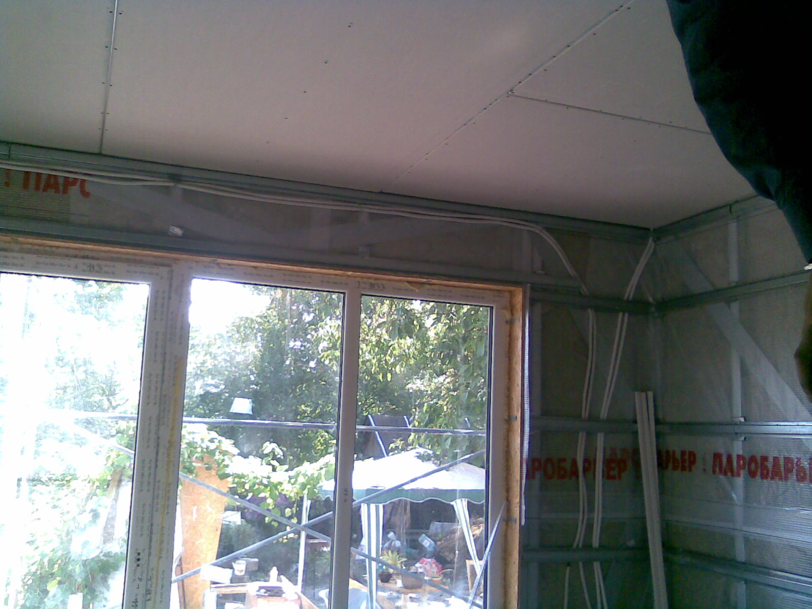

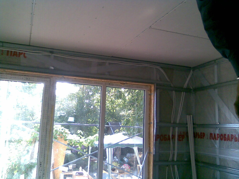

sena Опубліковано: 1 квітня 2012 Поділитись Опубліковано: 1 квітня 2012 7. Воздушная прослойка 25 мм (образуется при применении омега профиля). Омега профиль ОБЯЗАТЕЛЕН! А для чего Омега-профиль, и почему без него нельзя? Посилання на коментар Поділитися на інших сайтах More sharing options...
Андрей727272 Опубліковано: 1 квітня 2012 Автор Поділитись Опубліковано: 1 квітня 2012 А для чего Омега-профиль, и почему без него нельзя? В принципе можно и без него, но возникнут тогда трудности с проложением коммуникаций (электрическая проводка, трубы отопления и водоснабжения), так же возникнут трудности с креплением гипсокартона к стенам, толщина несущего профиля 1,5 - 2 мм, толщина омега профиля 0,7 мм, и к нему легко крутить гк листы при помощи обыкновенных шурупов для гк по металлу. Несущий профиль такими шурупами не пробъешь. Плюс при применении омеги мы получаем простеночное пространство и тогда при навеске на стены полочек, картин и пр мы оставляем в целости паробарьер. А если еще брать расчетные показатели, то омега еще и служит некоторым укрепляющим фактором для конструктива каркаса, т.к. идет перпендикулярно несущему профилю с шагом 60 см мах. 1 Посилання на коментар Поділитися на інших сайтах More sharing options...

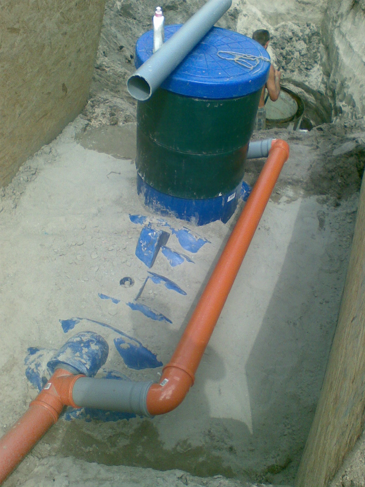

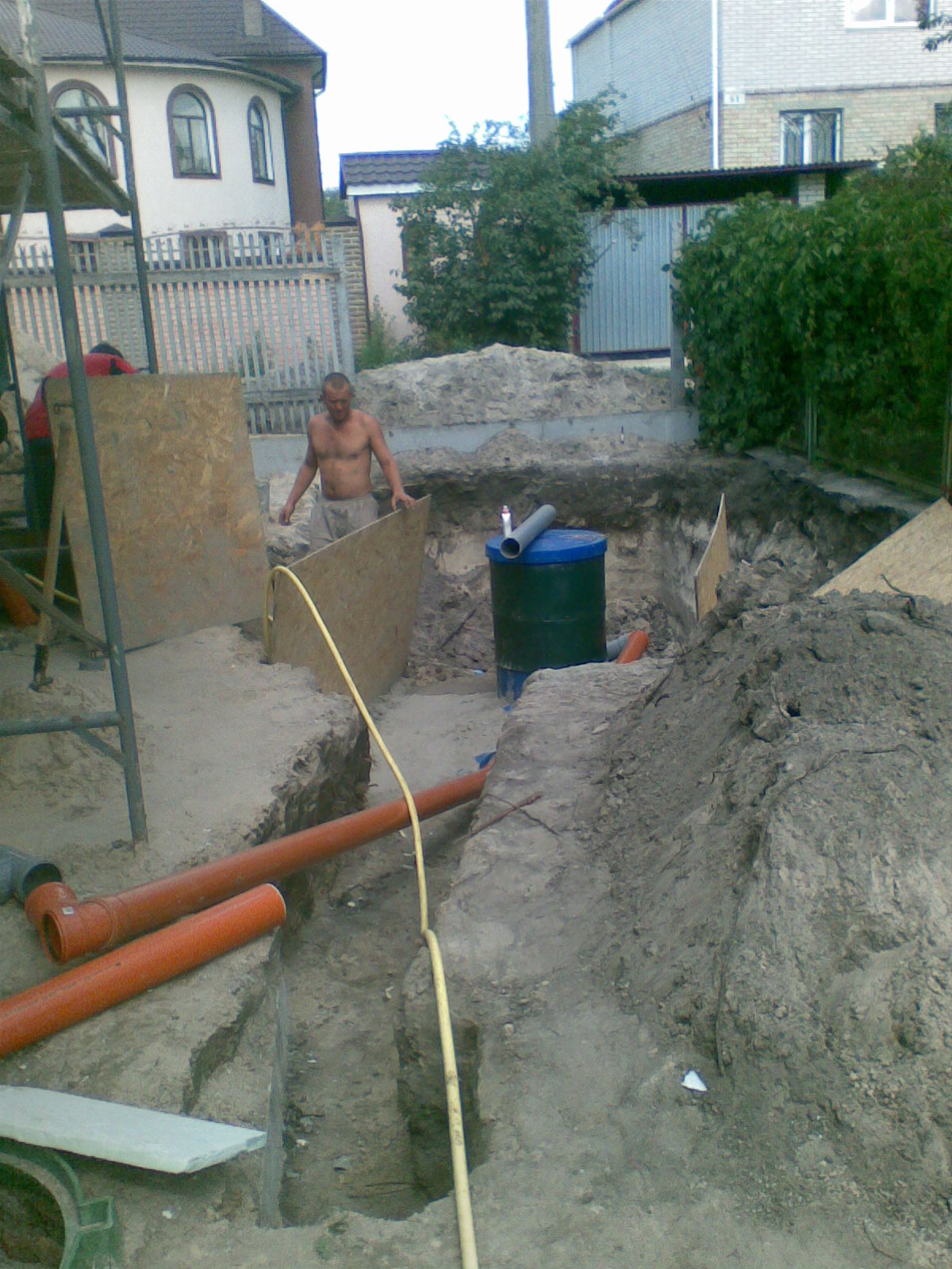

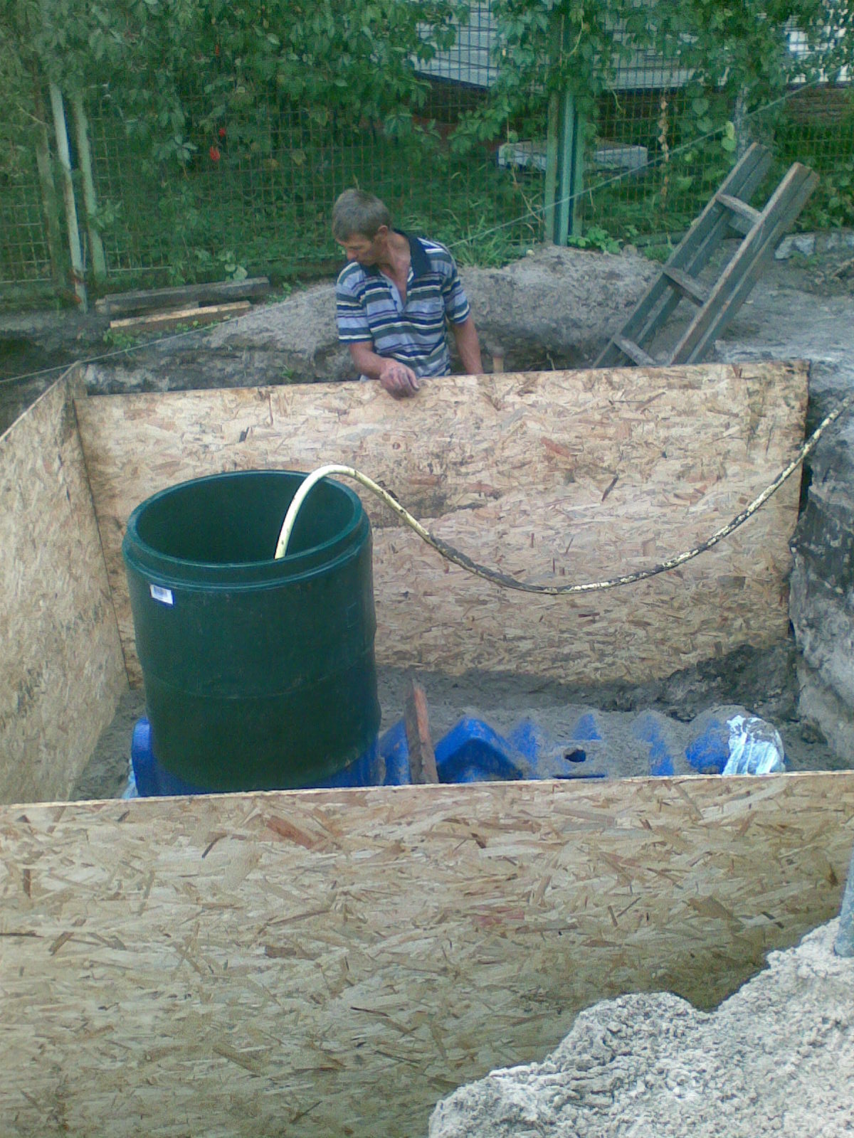

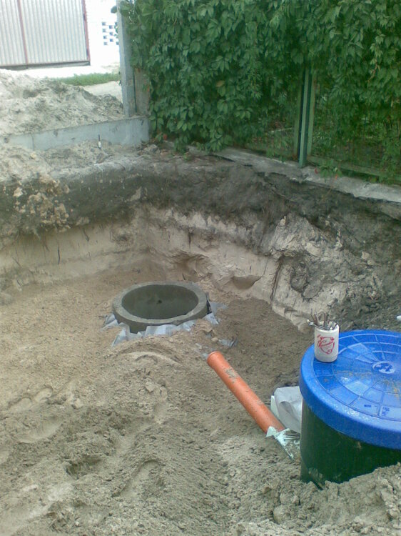

Андрей727272 Опубліковано: 13 квітня 2012 Автор Поділитись Опубліковано: 13 квітня 2012 Нашел старые фотки с монтажа септика. Септик в строю уже 3 года, "полет" нормальный. 1 Посилання на коментар Поділитися на інших сайтах More sharing options...

sko73 Опубліковано: 27 квітня 2012 Поділитись Опубліковано: 27 квітня 2012 В этом году "побил" свои показатели по газу. С использованием программатора на управление котлом, на счетчике, на сегодня 28.03.12. 3225м3 . И это почти за 2 года проживания (06.12. будет 2 года как подключили газ). Меня это более чем радует... Что за программатор такой ? Посилання на коментар Поділитися на інших сайтах More sharing options...

Андрей727272 Опубліковано: 3 травня 2012 Автор Поділитись Опубліковано: 3 травня 2012 Что за программатор такой ? Краткое описание вот: Программатор позволяет задать два уровня температуры: "экономный" и "комфортный" в диапазоне от +5 до +30°C с шагом 0,2°C. На каждый день недели присваивается своя программа (таймер), в которой назначаются временные периоды кратные 1 часу для поддержания либо "экономного", либо "комфортного" режимов. Т.о. теоретически можно переключаться до 24 раз в сутки или до 168 раз в неделю. На любой день недели можно задать одну из 9 программ (из них 6 заводских, т.е. "жестко" прописанных изготовителем и 3 пользовательских, которые можно настраивать по своему усмотрению). Терморегулятор имеет "сухие" контакты реле. Подходит для управления любыми газовыми и электрическими котлами, которые имеют клеммы для подключения комнатного термостата (room thermostat). С не меньшим успехом может управлять и другими нагревательными приборами, либо кондиционерами. Диапазон измерения температуры: от 0 до 35 °C с шагом 0,2 °C Точность измерения +/- 1°C Диапазон контроля температуры: от 5 до 30 °C с шагом 0,2 °C Гистерезис при контроле температуры: 0,4 или 0,8°C Режимы: "обогрев" или "охлаждение" Минимальный цикл кондиционирования воздуха: 5 мин. Точность хода часов: +/- 70сек/мес Температура антизамерзания: +7 °C (PROG 0) Нагрузка коммутации: 220В 50Гц, 5А Тип контактов одна группа, двухполюсные Питание: щелочные батарейки (АА) 2х1,5 В Индикация разряда батарей: при 2,6-2,8 В Сохранение настроек при замене батареек: 40 сек Что в итоге получил я: Работет две предустановленные программы, на будние и выходные дни. В будни с 6 до 8 утра программатор запускает котел и (реально уже к 7-ми утра т.е. на подъем) темература в доме +19. С 8 до 16 котел работает в режиме поддержания мин температуры (выставлено +15), С 16-00 котел опять запускается и к моменту нашего прихода с работы опять +19. С 23-00 и до 6-00 +15, Далее цикл повторяется. В выходные (если мы дома) весь день +19. Факт экономии газа как говориться на лицо Цена вопроса на момент покупки прибора 475 грн, окупился за месяц. Посилання на коментар Поділитися на інших сайтах More sharing options...
sko73 Опубліковано: 7 травня 2012 Поділитись Опубліковано: 7 травня 2012 Насколько быстро прогревается дом, если котел переходит на другой режим, и насколько равномерно ? Посилання на коментар Поділитися на інших сайтах More sharing options...

Андрей727272 Опубліковано: 13 травня 2012 Автор Поділитись Опубліковано: 13 травня 2012 Насколько быстро прогревается дом, если котел переходит на другой режим, и насколько равномерно ? Дом прогревается за час, вроде равномерно . Во всяком случае большого перепада по температуре по помещениям нет. Добавлено через 12 минут что за упрощенная схема ? Было такое распоряжение или указ, от теперешней опальной оппозиции, в будущность ее премьерминистром об упрощенном вводе в эксплуатацию домов построенных до 2008г. Действовало оно до 31.12.2010., потом его вроде бы попродлевали. Сертификат на дом мы получили в июне 2011. 1 Посилання на коментар Поділитися на інших сайтах More sharing options...
