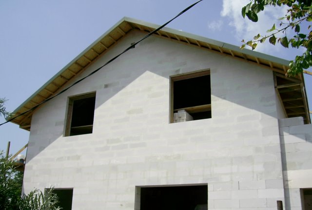

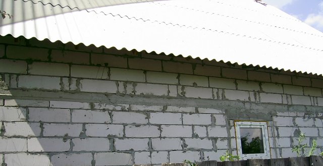

Сотню раз встречал вопрос - сколко стоит кладка ГБ? но ни разу никто не спросил качество:(:(:( Можно уложить и так - и так:)
только для себя или за большие денгьги
Совсем грусно стало..........Теперь начинаю понимать - качество - нафиг никому не надо. Просто надо сложить до кучи блоки подешевше..... потом пенипластом прикроем всё это безобразие и караедом замажем. Такое ощущение что все строят не для себя - а на продажу

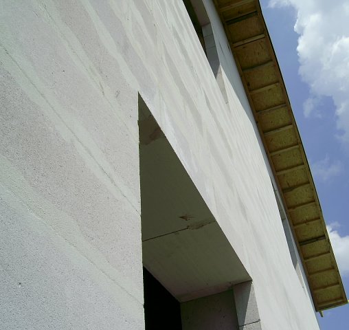

Фото номер три это то что нужно основной массе застройщиков!!!!!!!!
Называется а мне по 150 кладку делали и все в огнях!!!!!!:lol:

Ну про третью фотографию вопросов нет, а первые две наверняка должны были служить иллюстрацией качественной кладки? Увы, никак не могу с этим согласиться. Вынлядит конечно несравнимо лучше, ровненько все, чистенько. Но разве идеально?
То что использовали белый клей для газобетона еще не делает кладку качественной. Вы просто представьте туже саму кладку, но где вместо белого клея обычный серый. Зачем строители затирали выступивший клей? Вопрос риторический - видимо они просто не знали, что выступивший из шва клей не затирают, а просто снимают шпателем. Да и вообще странно, что строители хронически не могли наносить нужное кол-во клея и он постоянно нехило из швов выдавливался, а они потом его растирали.
