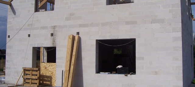

Вы решили блеснуть начитанность, не понимая что Вы видите на фото и как и для чего всё делается. Вы думаете я не читал приведенных Вами цитат???????

А вы не сочли нужным меня поправить, если я ошибся в том что вижу. Повторюсь - никакого конструктива с вашей стороны небыло, только спор на уровне "сам дурак".

Судя по представленным фото Вы использовали белый клей и когда он выдавливался из шва, то не удаляли излишек клея, а затирали его. Если вдруг это не так, тогда не понятно что именно вам помешало сразу развеять мои заблуждения.
Если у вас все именно так и обстояло (выдавленный из шва клей затирался), то я считаю это не правильным. Ладно плюете Вы на рекомендации производителей газобетона и клея (что уже несколько странно), но можно попытаться обосновать неправильность затирки выступившего клея. Например вот так:
Прежде всего, выдавливающийся из шва клей сразу говорит о том, что его было нанесено больше чем надо. Чем больше клея выдавилось, тем больше ошибка в кол-ве нанесенного клея. Пустой перерасход клея = потеря денег, ну разве что клей был украден.
Далее - область газобетона с затертым клеем будет иметь уровень адгезии отличный от самого газобетона и это может усложнить последующую обработку фасада. Например может потребоваться более толстый слой краски (если красить). Кроме того, в зависимости от состава клея, различные фасадные материалы могут по разному взаимодействовать с затертыми участками и с самим газобетоном.
Упрощенно - чем меньше неоднородностей на фасаде, тем проще и дешевле последующая обработка фасада. Затертые области добавляют неоднородность и их лучше избегать, посему прежде всего нужно минимизировать кол-во выступающего из шва клея (сократив расход клея), а выступивший клей просто удалить, без затирки. Есть еще варианты, когда клею дают подсохнуть и уже тогда его удаляют и зашлифовывают.

Вот цитата из рекомендаций AEROC - "Выступающий из шва раствор не затирается, а удаляется с помощью мастерка". Вы вроде именно из их блоков строили, так что, их рекомендации тоже "фуфло"?
Да - ФУФЛО, потому что они основывают свои рекомендации на СВОЁМ говёном перлитном клею- а его действительно надо убирать. А что, стены из ГБ не шпаклюются (затираются) вообще??? или только пенипластом зеклеиваются(или 2-3см многослойной штукатуркой)... Я же говорю...Вы не видите и не понимаете что на фото!!!!!!!!!!!!!!! И где и в чем экономия.....!!!!

Клей, выступающий из швов, не затирается, а удаляется при помощи мастерка.
удивлю вас, прижав мастерок к выступившему клею и проведя по шву, вы в любом случае разотрете его по этому самому шву, в противном случае, хочется услышать, как выступивший клей вы удаляете, без видимых потом последствий. Забегая вперед сразу скажу, я пользуюсь кельмой, а не шпателем и не докладываю клей до конца ГБ, то есть в моей кладке клея снаружи нет вообще, спасибо.
В этом и прелесть ГБ, что не надо лепить сантиметры штукатурок, основные неровности можно просто и легко удалить теркой, вуа ля )))

Специально для вас, раз вы не знаете как без затирки выступивший клей удалять, поясню - мастерок можно прижимать к шву под разным углом и либо собирать на него выдавленный клей, либо размазывать его по блоку. Разумеется убрать 100% клея так не получится, но и 100% клея не будет затерто в блок. Выступивший клей с мастерка повторно не используют.
Есть и другая технология строительства для реализации чистых швов. Заключается она в том, что выдавленному из шва клею дают немного подсохнуть и уже потом его удаляют и затирают куском газоблока. Так шов получится чище, но этот процесс более трудоемкий.
