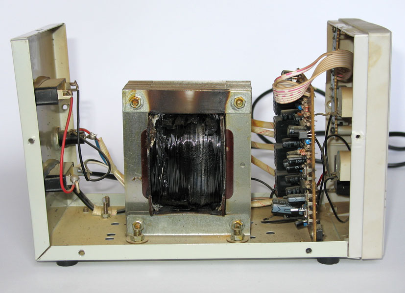

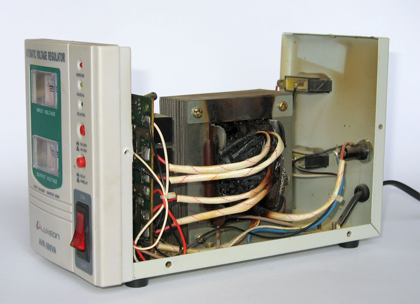

Вітаю!
Ось фото.
(ссылка устарела).
Юзер сам спалив цього стабілізатора, а той дав себе спалити.
Бойова нічья... :)

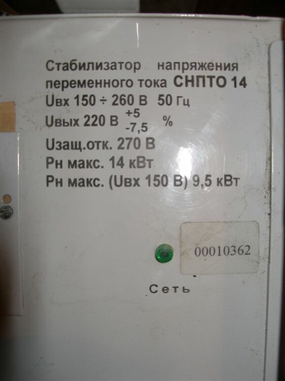

А может и имел: все зависит от входного напряжения: при 174 в он вполне может срабатывать по перегрузке и от 5 квт: у меня 14 кВт СНТПО - в инструкции сказано однозначно: 14- при 220 в на входе, при минимальных 160 (по памяти) - выходная мощность - максимум 9 кВт.
Если вы пойдете по приведенной выше ссылке на технические характеристики Фантома, то увидите, что заявленная мощность в 8 Квт гарантируется во всем диапазоне входного напряжения от 150 вольт. Более того, одесский производитель Фантомов указывает на сохранение мощности при пониженном напряжении, как одном из преимуществ своей техники перед другими аналогами.
Видимо производитель СНПТО в этом вопросе намного порядочнее.
Да СНТПО в этом отношении - образец порядочности :): выгравировал на панели управления стабилизатора. Обратите внимание - указана разная МАКС мощность нагрузки для разных входных напряжений.
