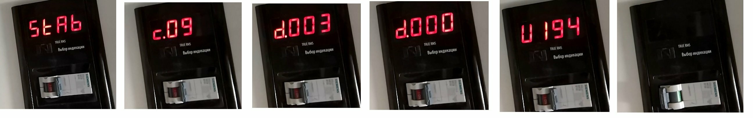

Добрый день, стабилизатор Элекс Ампер У 9-1/16 v2.0 (ему ровно 1 год)
после ежедневных отключений света, стал на этой неделе вырубать свой автомат при включении, до этой недели все было нормально ,в него включен из постоянной нагрузки холодильник. свет включали, он продувался вентиляторами и включал холодильник.
Снял на видео, включение
Если вытянуть из него холодильник и включить, стаб нормально включается и потом включить холодильник, то все будет работать, потом и стиралку и микроволновку можно на него накинуть. Как понимаете каждый раз подбегать к нему это не есть правильно.
Хотя сегодня утром в 7:00 включали свет и напряжение было 150-170 вольт и стаб не вырубало, а днем дали 190 вольт и вырубило при включении.
Подскажите пожалуйста.

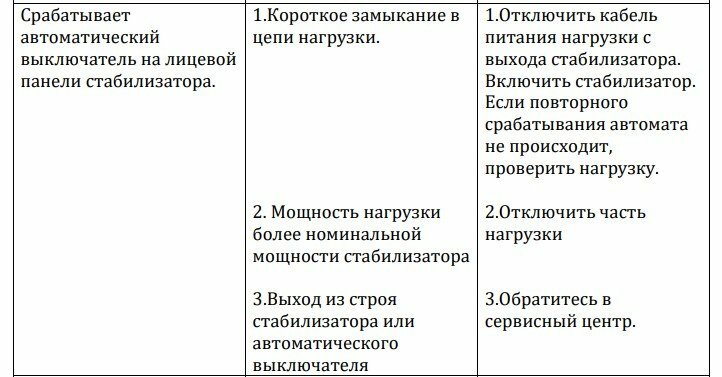

Документацию я читал, там для этого случая написано следующее, у меня нагрузка одна единственная и только что было кратковременное выключение и стаб нормально запустился после этого. Не понимаю я.
Змінено користувачем Tkmen
21 час назад, Tkmen сказал:
При запуску стабілізатора не вистачає потужності і спрацьовує захист
3 часа назад, dneprstab сказал:
Спасибо, что ответили. Что в таком случае можете посоветовать. Выключать нагрузку и включать ее после запуска стабилизатора не очень удобно сами понимаете
На самом стабе имеет смысл в таком случае увеличивать задержка на включение стабилизатора? Сейчас 8 секунд, до 60-120 секунд. Чтобы он не одновременно со всем светом в квартире включался. Это что то даст ему?
Может реле напряжение какое-то повесить? между стабом и холодильником чтобы оно отсрочку запуска секунд в 30 давало, тогда будет по идее запускаться нормально стаб и после него пойдет через 30 сек нагрузка в виде холодильника. Это то что я сам смог придумать.
Кроме реле напряжения, что еще может давать задержку запуска в 30-60 секунд,а то реле напряжения сейчас в дефиците и не дешевые.

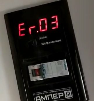

включили свет, стаб поймал ошибку 3
выключил, включил, запустился, подключил холодильник, задолбали отключения света
Что делать ?
P.S. добавлено в 0:31 20.12.2022
после очередного включение также же на старте ошибка 3, нагрузка в виде холодильника была отключена, выключаю стаб, включаю и он запускается. Я выставлял задержку запуска в 60 секунд.
