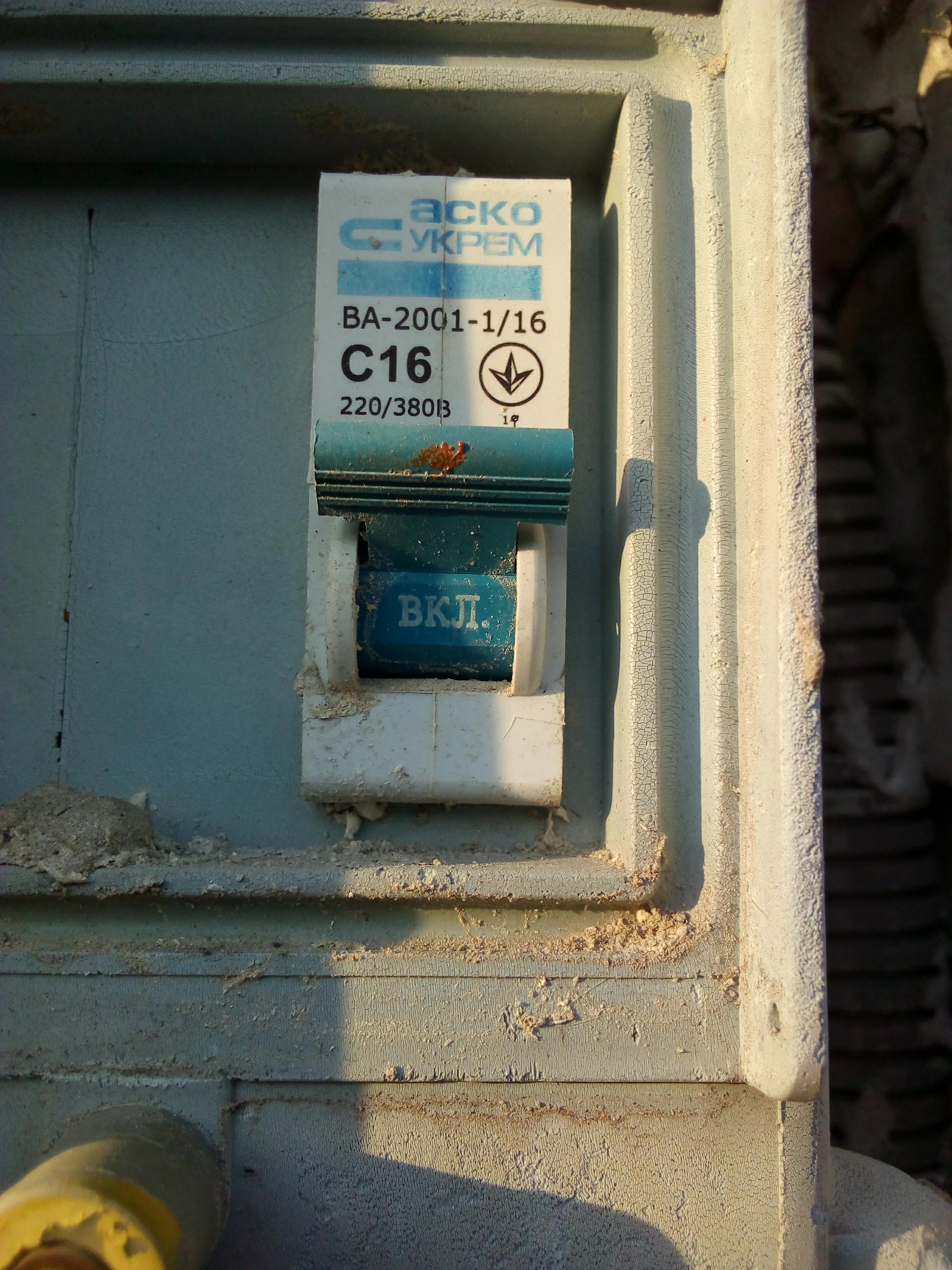

Какой ток вводного автомата у Вас?

На счетчике автомат как у всех я думаю 16А написано.
После счетчика 40А (КАЗ какой то) написано.

16А это 3кВт!
но по списку Ваших потребителей может быть и больше.
Как правило, подбирается по автомату, но судя по всему он у Вас левый, а не левый тот что 40А. Так что сказать точно какую Вам мощность выбрать так что бы не переплачивать сложно. Ибо у Вас потребители есть, но Вы ими не пользуетесь, а будете? или нет, кто знает кроме Вас? Если сугубо по списку то 7кВт как минимум, если по автомату (40А) то 9кВт. А если по месячному потреблению то и 5кВт хватит.

В договоре с РЭС написано поставка 3,5 вКт на дом.
Я думаю у всех так.
Отсюда и 16А

мне сложно понять слово "у всех" потому и переспрашиваю о начинке по электрике.
Вот "у всех так", а по нагрузкам 16А должен выбивать, значит намучено что-то
выбивать его все одновременно включить наверное.
автомат 16А стоит в коробке со счетчиком.
вот и я о том. он определяет мощность которую Вы потребляете в сети. И если верить тому что на нем написано, то это 3кВт, иногда и более, но не на много. Так вот, если ему верить то Вам и 5,5кВт стабилизатора хватит с головой

:shock: Вы точно пользуетесь електричеством 9-12 часов в месяц? :rolleyes: :D При 16А входном автомате это не возможно.
Автомат 16А на счетчике.
