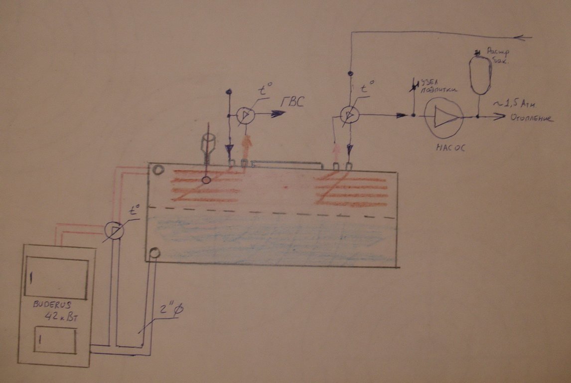

Итак упрощенно :
1. Слева ТА у меня ТА на 1.5 куба из стали 5 мм , внутри 2 змеевика ( 2 контура, планировалось 1 основно1 , 2й резрвный , по совету форумчан соединил между собой , т.е. фкктически получился 1контур ) из меди диаметр 18 мм , 1 -34 м.п , второй 16м.п . , уложены в ТА бухтами диаметром 80 см ,между витками 3-4 см , концы
2.ТА соединен с ТТ котлом виадрус 46 квт ,есть естественная циркуляция , котел очень неплохо нагревает ТА ( 1 протопка и на обратке в практически внизу котла 45 гр. с 15 котрые были вначале , плюс ТА пока совсем не утеплен и от него , как от батареи во все стороны идет тепло )
3. Выводы медного змеевика ( контура ) вварены в стояк , соответственно подачу и обратку через отсекающие краны .
В стояке по расположению снизу вверх идут :
1. Подачаи обратка на бойлер косвенного нагрева Висман 300 литров , для того ,что бы болер не забирал тепло постоянно , поставлен насос с терморегулятором , котрый при достижении нужной темпеературы воды в бойлере выключает насос и не дает теплу ходить по змеевику бойлера .
2. ТП с коллектором ТЕСЕ ( сегодня не включались )
3. Выводы на радиаторы ( сегодня не включались )
Т.е.сегодня я пытался с помощью контура из ТА нагреть тоолько бойлер .
Было замечено , что медные трубы выходящие из ТА хорошо нагрелись только на промежутке 1 метра от ТА , дальше оставались только теплые , причем подача была теплее чем обратка .
Извините за сумбур ,слегка подрстроился .
Пока утешаю себя мыслью , что площадь отдачи тепла стальными ( 5 мм ) стенками самого ТА составляет 7 м.кв ( низ утеплен минтватой 15 см) и просто тепло в саму котельную через стенки самого ТА отдается быстрее ( как большой радиатор ) ,чем успевает нагреть воду в самом медном змеевике ( контуре ) .
На стенках ТА практически нельзя держать руку на расстоянии 50 см от низа , а вверху практически нельзя ,правда смущает , что змеевик ТА хорошо прогревается всего на метр от ТА ,дальше слабовато
Может еще кто чем ниудь утешит ? Буду рад
не у меня на радиаторы идет циркуляционный насос Вило без тероморегулировки ,но сегодня и его не включал , на бойлер идет тоже вило и присобачен теромрегулятор ,который меряет воду ( ГВС) в бойлере и если достигнута нужная температура , то он выключает насос на бойлер ,во избежание потерь тепла на подогрев горячей воды

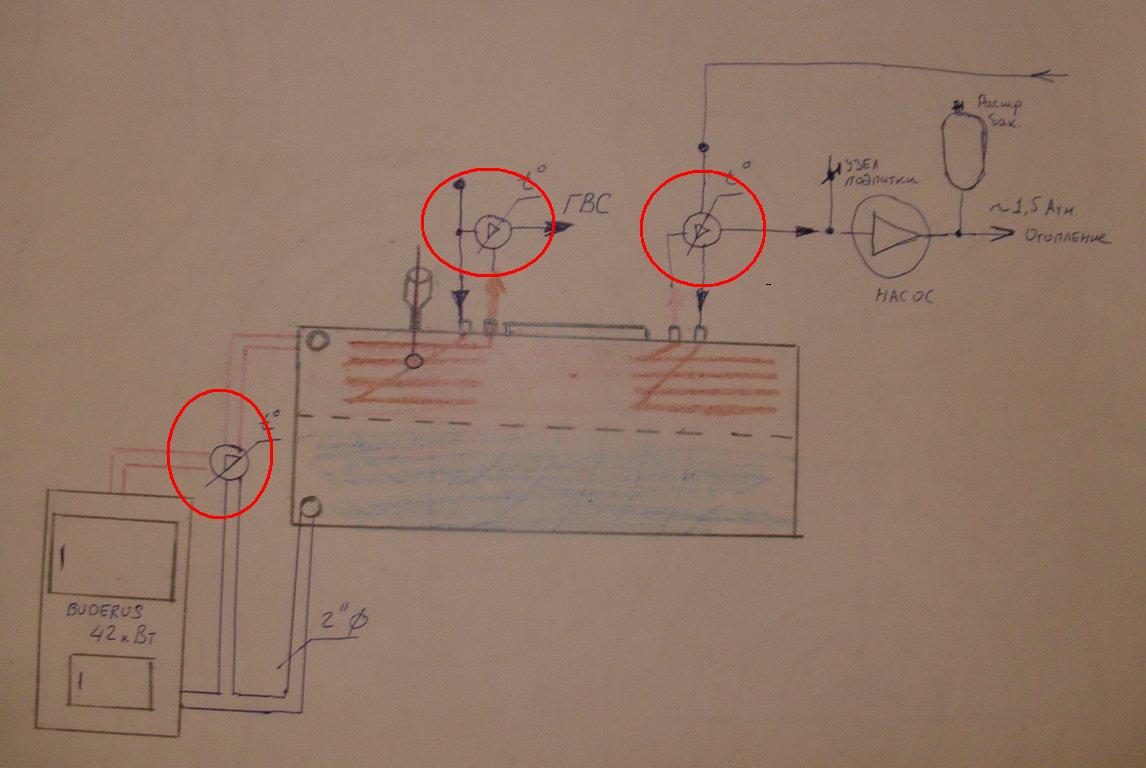

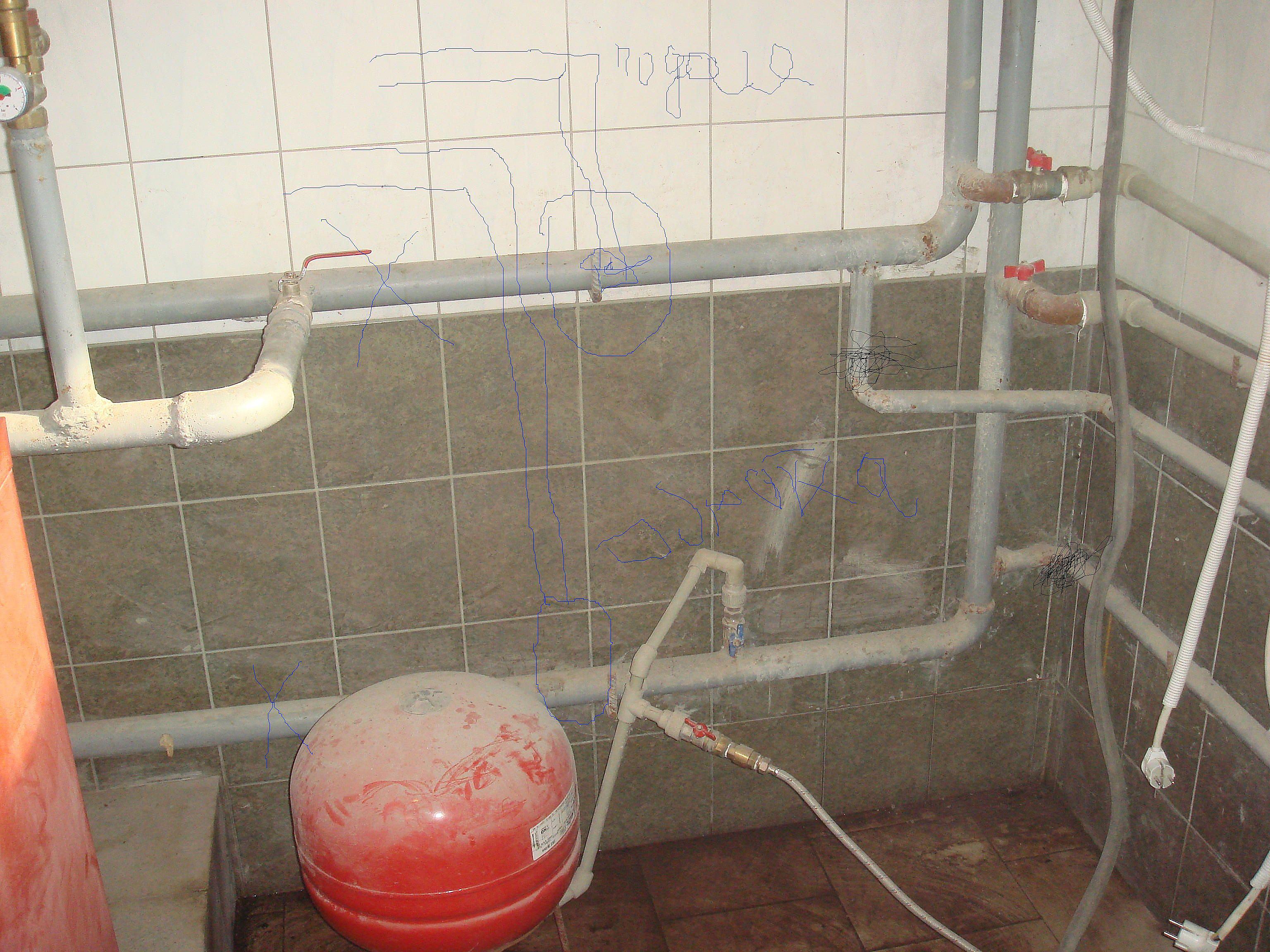

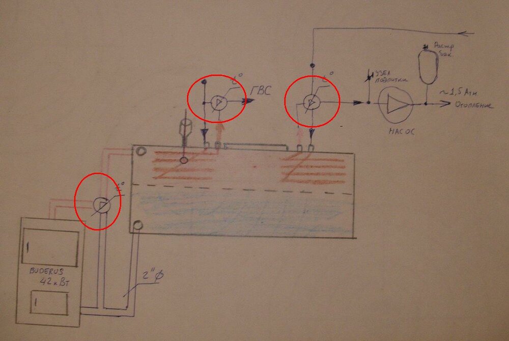

Мне не понятно как и куда идут подачи и обратки с теплообменников Т.А. Диаметры этих трубопроводов, из какого они материала? Где какой насос стоит? Вижу только насос радиаторного контура.
подача и обратка с теплообменников идут в точки обведенные синентким ( извините , лучше не получилось ) , крестиками перечеркнуты места где я вставил запирающие краны отсекающие контур : змеевик - бойлер , ТП , радиаторы ,от контура котле - ТА .
Диаметр теплообменников ТА - 18 мм , диаметр труб в которые они врезаны - 50 мм( металл) ,диаметр труб идущих на бойлер 32 мм( металл) ( эти трубы почерканы немного другим цветом ).

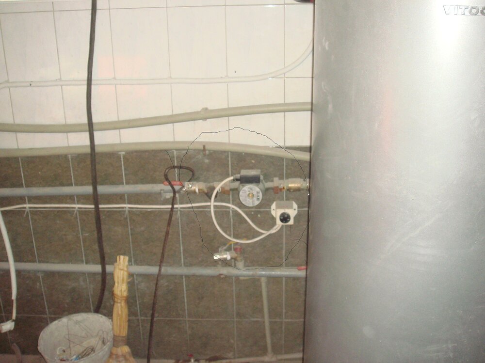

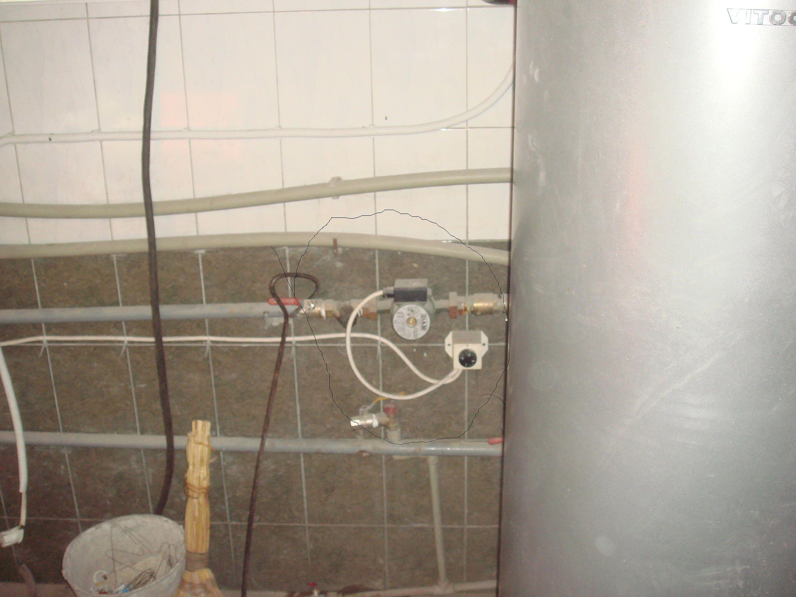

Сечас найду фотку с насосом на бойлер .
Вот тот зелененький насос и рядом корбка с термостатом и идут на бойлер
Еще раз звиняйте за хреновые картинки
