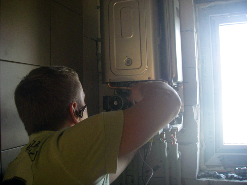

PS

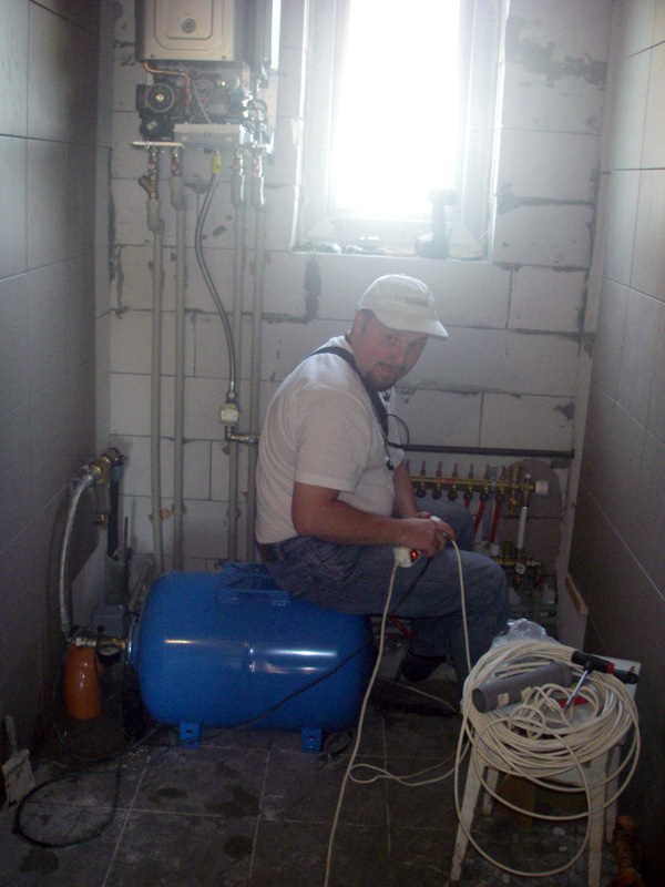

Александр изучает что там эти итальяшки засунули в берету сити (оказалось кабель для подключения :lol: )
PPS
а это по словам редкий кадр ... Муравский работает руками :-D ..... с коллектором джакомини

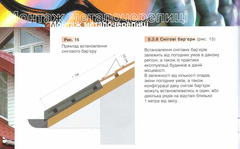

снегозадержатели всегда ставят в шахматном порядке.

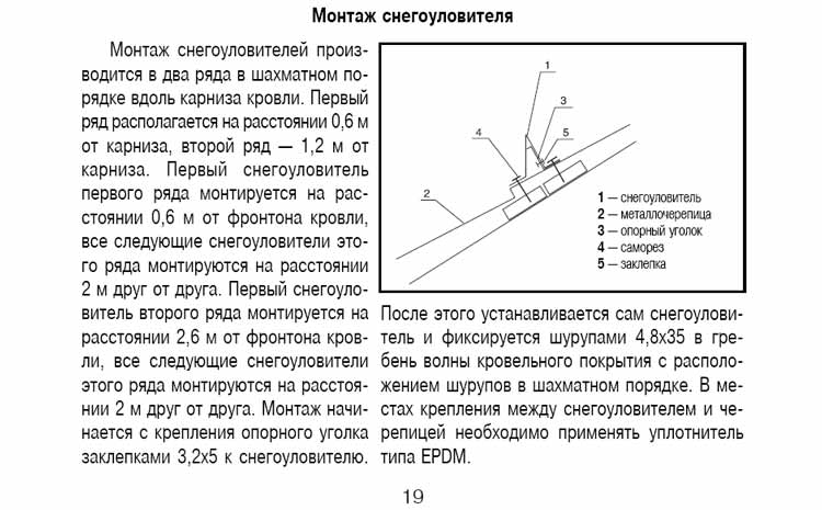

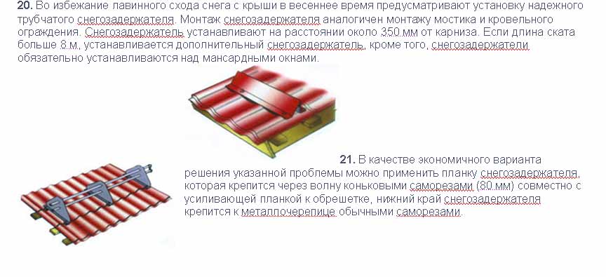

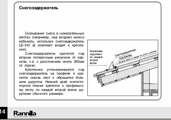

Честно перерыл все инструкции которые есть у меня, только в ТПК явно сказано что нужно делать в шахматном порядке. Во вложениях все что есть на эту тему. Я не считаю, что от этого что-то меняется в нагрузках на них.
Также снегозадержатели типа ваших всегда должны состоять из двух частей,но народу иногда продают одну(себестоимость дешевле),или две,но дороже и как "усиленные"!
В данном случае снегозадержатели стоят с ребром жесткости, из двух частей. Но когда длина ската 2-3м не вижу смысла в использовании дополнительного элемента.
Я считаю что меняется,так нагрузка в одну линию,а при шахматке распределяется на большую площадь кровли
В любом случае каждый делает в меру своих знаний,опыта и внимательности.

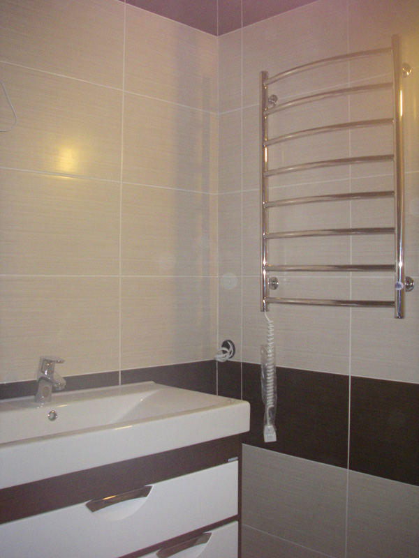

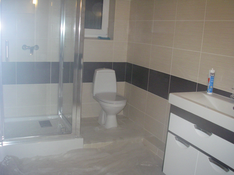

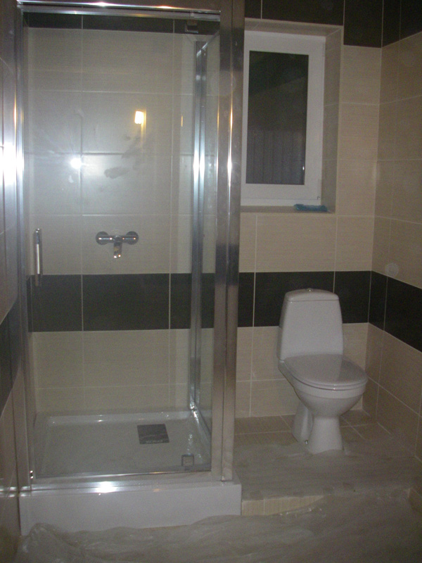

как и обещал небольшой фото отчет
почти закончили ванну , осталось прикрутить разные аксессуары , зеркало с подсветкой и освещение и установить розетку
по времени 3 выходных :) , ну может чуть больше . все подключено и готово к работе
возможно будет продолжение ...

P.S. Можно спросить, где продается ... и сколько стоит шкафчик под умывальник?
Какая молодчина ... Ваша жена :Bravo:!
Зовут ее - аквародос, модель "ника" :-)
в любом большом строительном маркете они есть , эпицентр , практикер , НЛ. В интернет магазинах грн на 100-150 дешевле. Брали за 2800 - реально оверпрайс(шкаф+умівальник), но просто понравилась и подходила по дизайну. А вообще на внутрянке не экономим.
PS я эту гадскую тумбочку устанавливал, подрезал,подкручивал (не подходила по размерам к местам вывода воды и канализации) и подключал к ней хансгроевский кран и прочие детали с 19-30 до 1-30 ночи, установка унитаза , полотеничника и душевых дверей заняла наверно меньше времени ;-)
