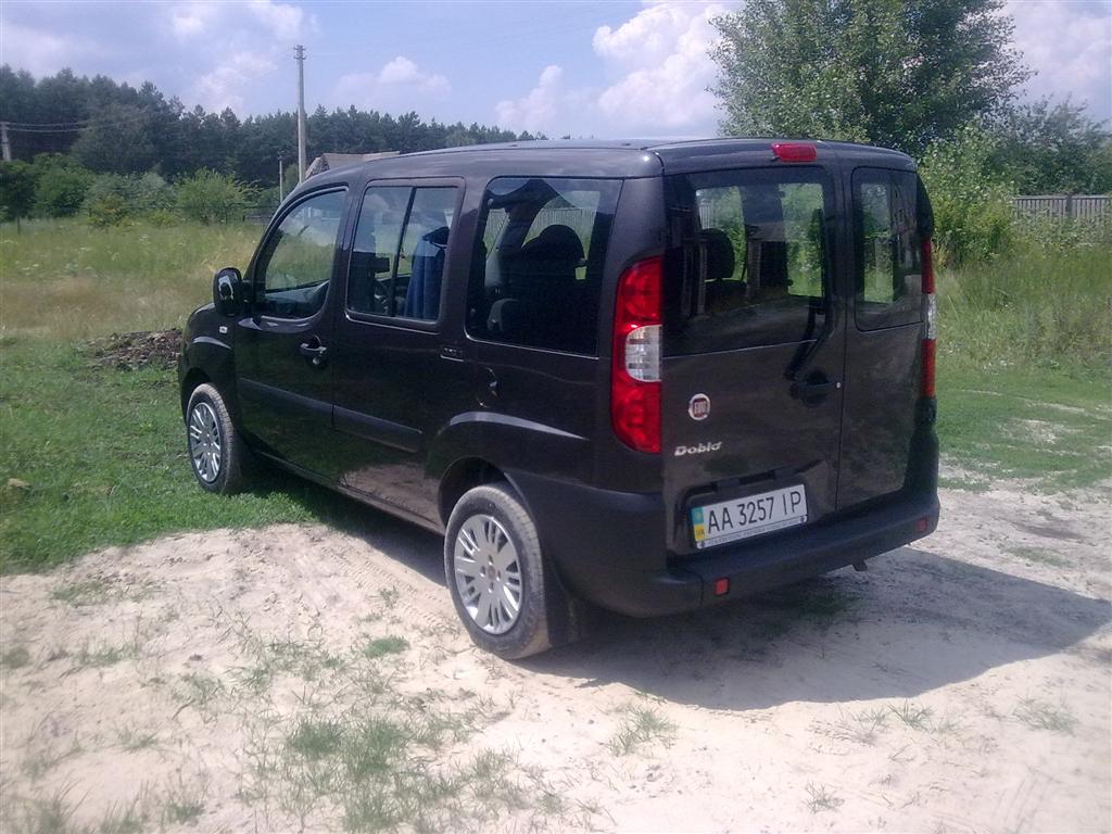

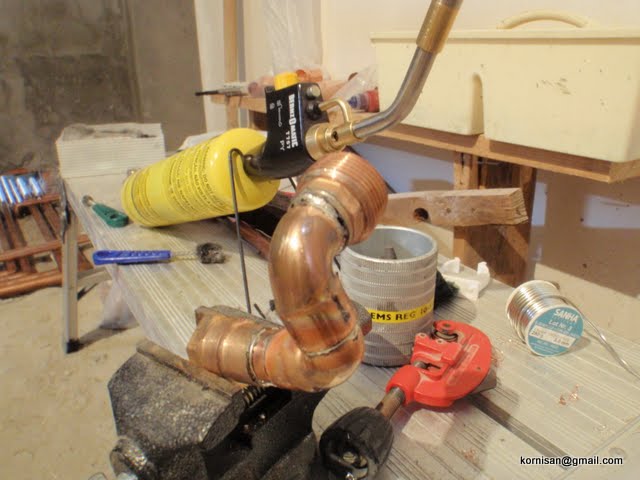

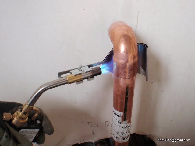

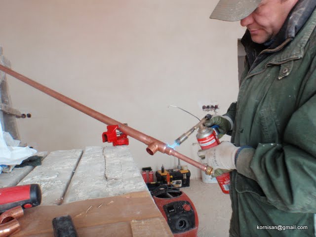

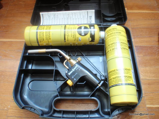

А так, все мы чем то играемся. Я вот этим. Корни подбил своей темой.

кстати как у оптыного человека по меди спрошу...вобще она тянет 28 медь мягким припоем или не из этой оперы?...ну и Корни может тоже свое слово сказать...

Шарикам радость, а фиат добло купить в нашем детсаду, увы ....

неплохой баргузин, особенно для работы......но у меня как у молодого, такой баргузин может быть только вторым автомобилем, не солидно как-то девчат возить в бусах и фургонах, хотя много зато влезает...я больше по универсалам...правда иногда маловато влезает :(:(:(

Без сквозняка, с отражателем, 28 мм и твердым возмет. На МАП газе, мягким, 54 медь.

я так понял мягким 28 без проблем, а как на счет 35 мягким без отражателей и прочей фигни?.....а то как я понял 35 для нее недостижим

Так для работы и брал. Погрузчик котел прямо в багажник ставит.

Читай внимательно. Ключевое слово МАП газ. Это баллоны такие.
И на 35 медяхе, будешь приятно удивлен.

Достижим - даже не МАП, а (ссылка устарела). Отражатель, вообще-то, только для труб небольших диаметров. Да и не очень он нужен, как по-мне.

К МАПу для мягкого припоя привыкнуть надо. У меня напарник так пока и не освоил... боиттся :D ничё, осенью будет где потренироваться
