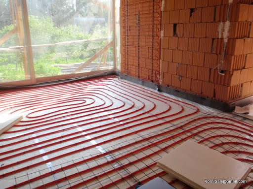

На том объекте радиаторов вообще нет:
Чем теплоизоляция "под трубками" отличается от наружной теплоизоляции всего периметра стен?
Тем, что не даёт теплу распространится на бОльшую площадь стены. Т.е. будет меньшая поверхность теплообмена с улицей.:rolleyes:

Я не противник тёплых стен, даже обоими руками за, на предыдущей странице я их даже защищал, если Вы не заметили. Но мне кажется, что разумней былоб размещать панели на внутренних стенах как на последней фотке, а на наружних с подложкой из утеплителя.:rolleyes:
.....Но мне кажется, что разумней былоб размещать панели на внутренних стенах как на последней фотке, а на наружних с подложкой из утеплителя.:rolleyes:

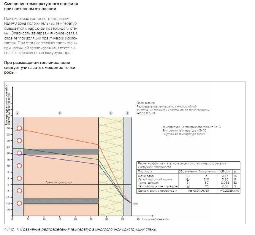

Вы знаете, не встречал таких рекомендаций ни у одного производителя систем греющих поверхностей - утеплитель под трубы.... Был бы признателен за пример.
И ещё - будет ли сильно большая разница, если утеплитель расположить не под трубами, а снаружи стены? На "минусе"?
Я присоединяюсь к мнению, что будет.
Собственно и свой дом утеплял не изнутри, а снаружи :D Утепление "изнутри" вообще не приемлю, кроме сложных случаев для жителей хрущёвок.
Увы:( То что производители что-то такое предлагают, я вообще узнал тока от Вас:rolleyes:

Вот в этом и кроется, имхо, обывательская ошибка в рассуждениях про "плёнку отражающую"... В домах с недостаточным уровнем термоизоляции происходили значительные потери - особенно в местах установки радиаторов и через окна.
(ссылка на изображение устарела) (ссылка на изображение устарела)
И там установка плёнок отражающих, конечно же, имела смысл. Вот только надо понимать, что отражалось, в основном, радиационное (инфракрасное, тепловое, лучистое) излучение проходящие через прослойку воздуха:
Интенсивность теплопередачи путем теплопроводности и конвекции пропорциональна температуре, а лучистый тепловой поток пропорционален четвертой степени температуры....
В доме, утеплённом качественно и по современным нормативам, паразитных теплопотерь практически нет.... Точка росы смещена наружу, где размещён утеплитель с наибольшим коэффициентом теплосопротивления
И стены (каменные) выполняют роль теплоаккумулятора. А не "передаста".... :D
Попытку перенести старый негативный опыт проживания в панельных домах на современные условия я и называю "синдромом хрущёвки"... Это касается и площади коридоров в том числе.
.....Ну, я не вообще, что надо все стены изнутри, а тока непосредственно под трубками.....
А какая разница?
При нормально утеплённом периметре стен это имеет пренебрежительно малое значения.
.......а какая температура в трубках, такая же как в тёплый пол или выше?
Така сама :D
И даже с одного коллектора.... И проектируется практически по тем же принципам.
Это мне напоминает рекомендацию фольгу под тёплый пол стелить..... лоходром.....
Системы обогрева и охлаждения поверхностей Рехау - описание со стр.39(74) Система настенного отопления

Ну, не скажите, если повысить термосопротивление непосредственно за трубками в 1,5 раза, то и теплопотери сократятся в 1,5 раза.;)

..... Ну, не скажите, если повысить термосопротивление непосредственно за трубками в 1,5 раза, то и теплопотери сократятся в 1,5 раза.;)......
Не очень понимаю, честно говоря.... Теплопотери именно этого участка стены?.... Так и точка росы тогда сместится ближе к внутренней поверхности стены.... не дай бог, из зоны наружного утеплителя уйдёт... так и до конденсации в теле несущей части стены не далеко.....с соответствующими последствиями... нарастающими...
Если рассуждения неправильные - поправьте.
p.s. не вписывается в парадигму :)
Не, ну я ж написал, что исходил из того, что в стены горячая вода подаётся. Если б так было, то точка росы бы не сдвигалась от утепления.;)
