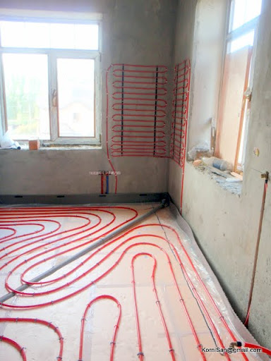

Я говорю об этом:

Я говорю об этом:
Просвятите темного - в чем смысл размещение в углу этих обогревателей ? Что бы угол не промерз и не покрылся инеем ? Обогрев стены - -это обогрев улицы и потолка...
А что это за унитазная труба по диагонали ? Это кухня что ли ? Я не понимаю зачем над умывальником отопление настенное... Или клиент готов платить за капризы ?
Змінено користувачем Kimura
Несмотря на то, что эти трубы греют непосредственно стену их эффективность не меньше радиатора под окном. А если радиатор прикрыть шторой, то они будут греть улицу ещё сильнее чем эти трубки.
Дело в том, что радиаторы имеют гораздо бОльшую температуру и тепловой поток от них на уличную стену и далее на улицу, очень нехилый.
Радиаторов там как грязи - под каждым окном стоит...

12+ метровый коридор это жесть - архитектор видимо тоже был дорогой и понимал это, отрабатывая каждую вложденную в него зеленую бумажку... Заказчик там каток будет делать или одиннадцати метровые отрабатывать ? ;-)
Не я в курсе что такая система отопления имеет место быть, но именно здесь ... над умывальником... я не уверен в необходимости именно тут... Честное слово...
Полезно ставить в спальне или в туалете или в зале под спину за диваном или там где невозможно поставить батареи... Эко тепло - - козявки в носу не сохнут, все мягко и ровно....Но тут зачем? Греть стену , которая будет половину тепла если не больше отдавать на улицу ?
Наоборот! - всеми силами делается так, что бы на внешние стены тепло не уходило - -ставят отбойники из теплоизолятора за батареи, делают короче подоконники что бы воздух в комнату конвектировался, убирают мостики холода, зашпаклевывая в наружные части перекрытий теплоизоляторный материалы и отделяя в теплом полу стяжку от несущих конструкций 5-6 сантиметровым теплоизолятором и даже по бокам - -ставят его по периметру комнаты (Вы же я смотрю все это сделали).... Та к зачем такое стратегически неверное решение с настенным обогревом ? Проектант добивал нужные киловатты теплопотерь и нашел именно такое решение ?
Кпд этого уголка с батареями будет ниже , а расходы на поддержание тепла в таком контуре - -выше. Кроме этого как угловая стена - -в случае остановки отопления -- этот девайс должен промерзнуть первым...
Кстати разница резкая температуры изнутри и снаружи стены (+25 и -25 к примеру) либо снаружи либо снутри должно потрещать что-то, а по внутренним простенкам (если в доме этом 2 стены с теплоизолятором типа пенопласт между ними - получаем росу на простенках - это очень не хорошо) ...
А в целом я не против таких конструкций... Но у меня внутреннее впечатление что это не для нашего температурного пояса и не для таких стен ...
Ну а в общем - лично мое мнение - это лишнее, теплого пола хватит вполне...
Ну, эт надо у Korni спрашивать, нафига именно тут.:rolleyes:
Я так полагаю, что кирпичная стена будет снаружи утеплена, а следовательно, не всё так плохо.;)
Всё правильно, нельзя с этим не согласится:beer:
КПД этих панелей не ниже обычного радиатора, Вы ж обычные радиаторы на наружние стены ставите и считаете это вполне нормальным;) Иль Вы думаете, что от радиаторов в стену тепло не уходит? Ещё как уходит;) Возможно даже ещё больше.:rolleyes:
А то, что можно лучше и эффективней, я с этим согласен, и Korni кстати уже говорил. На внутренних стенах потерь не будет:good:, а на наружних дополнительный слой теплоизоляции под трубки:good:

Я домов немало видел.....да и построил не один, лично мне этот проект очень нравится. Проект типовый, кстати.
По-поводу тёплых стен, "греть улицу" и "теплоотражатели на стену" - улыбает. Часто встречаю такую разновидность "синдрома хрущёвки".... впрочем, как и в архитектурных решениях.. - всё-таки порекомендую освежить второй закон термодинамики.... К сожалению, ваши понятия о теплотехнике кардинально отличаются от моих.... И от инженеров фирмы рехау.
По-поводу умывальника.... Вы с таким прибором, как джакузи сталкивались?. С его размерами знакомы?... Пытался найти фотоальбом ваших работ, не могли бы привести ссылочку?
