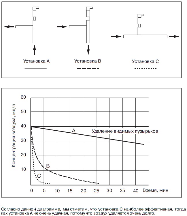

В приложении - "полезность" от Ди Дитрих (Брошюра "Гидравлика котельных")
