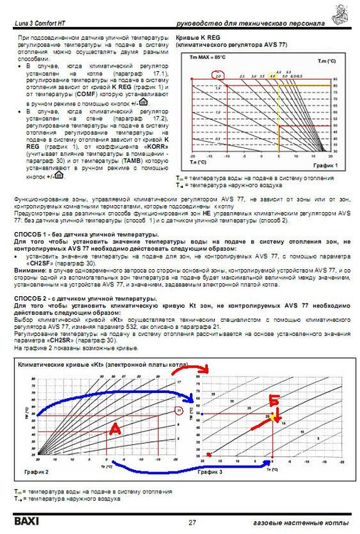

Возвращаясь к вопросу Погодозависимой автоматики, а в частности - поставил у себя погодозависимый датчик. Пока настраивал и смотрел работу котла во многом разобрался.
В общем после установки датчика котел может работать в двух режимах
- регулировать температуру с учетом датчика температуры воздуха который стоит на панели выносной , по графику зависимости Температуры на подаче и температуры на улице
либо
- регулировать температуру на основе показаний на подаче , по температуре требуемой и по температуре на улице.
Графики в общем похожи по принципу - суть - -при определенной температуре за бортом отдаваемая котлом мощность в воду есть величина постоянная и соответствует графику в мозгах котла.
Хотим увеличить температуру воды - изменяем коэффициент кривой , либо коэфициент кривой + требуемую температуру в комнате.
Видим , что котел перерабатывает и много жгет газа - - уменьшаем по график коэфициент, начинаем видеть что мерзнем или за бортом температура , при которой котел не вытягивает мощность - -увеличиваем график за счет коэфициента.
Весьма мудрено и запутанно, но фактически - есть графики максимальной эффективности использования котла при температурах и расходе - в ручную как правило дают больше газа - -котел с погодозависимой электроникой все это исправляет и расход уменьшает.
Смысл таблички -
Таблица номер 1 при просто погодозависимом датчике, при достаточной мощности котел сам выставляет температуру на обратке, изменилась температура за бортом - -увеличились потери тепла, котел изменил согласно графику мощность и стал больше греть теплоноситель не до 50 , а до 60 градусов, регулировка идет по температуре на улице и по температуре обратки я так понимаю.
Таблица номер 2 и 3 те же яйца, но мощность зависит от более экономичного графика расхода (таблица 2 Вы видите он скругленный и более прижат по температуре носителя вниз) и автоматически коректируется по результатм заданной температуры в комнате (таблица 3). Т.е. как только достигнута температура заданная в комнате 20 градусов, котел начинает снижать мощность, независимо от того какая кривая и надо ли по ней еще греть теплоноситель до 60 и работает с меньшей нагрузкой. Регулировка идет и по температуре на улице и по температуре обратки и по температуре в комнате.
Кроме этого в котле присутствуют ряд поправочных коэфициентов - - масимальная температура до которой разгоняется котел, теплоинерционность дома, значение, гистерезис температур и поправочный коэфициент расчетов ("рясхлябанность" срабатывания контроля температур и "расхлябаность точности выполнения графика").
Понятно, что макисмальная эффективность работы котла влечет за собой уменьшение расхода газа - говорят что экономия достигает до 30 % газа на этом - охотно верю.
С учетом того ,что к примеру в моем котле есть таймеры по нагреву отопления и ГВС, котле можно отрегулировать так, что бы он грел только тогда когда я дома, сам уходил в экономичный режим ночью, и грел воду для мытья по расписанию, а не круглосуточно.
Добавляем сюда конденсационную способность котла -- и экономия вырастает до 35-37 %. Я реально щупал выхлоп- он чуть теплый градусов 30, обычные неэлектронные котлы и неконденсатные -- температура выхлопа до 50-60 градусов, что понятно -тепло и Ваши денежки вылетают в трубу...
Сегодня включил котел с датчиком - посмотрю расход - без датчика - расход был примерно 9-10 кубов в день. Посмотрим , что будет завтра вечером на счетчике.

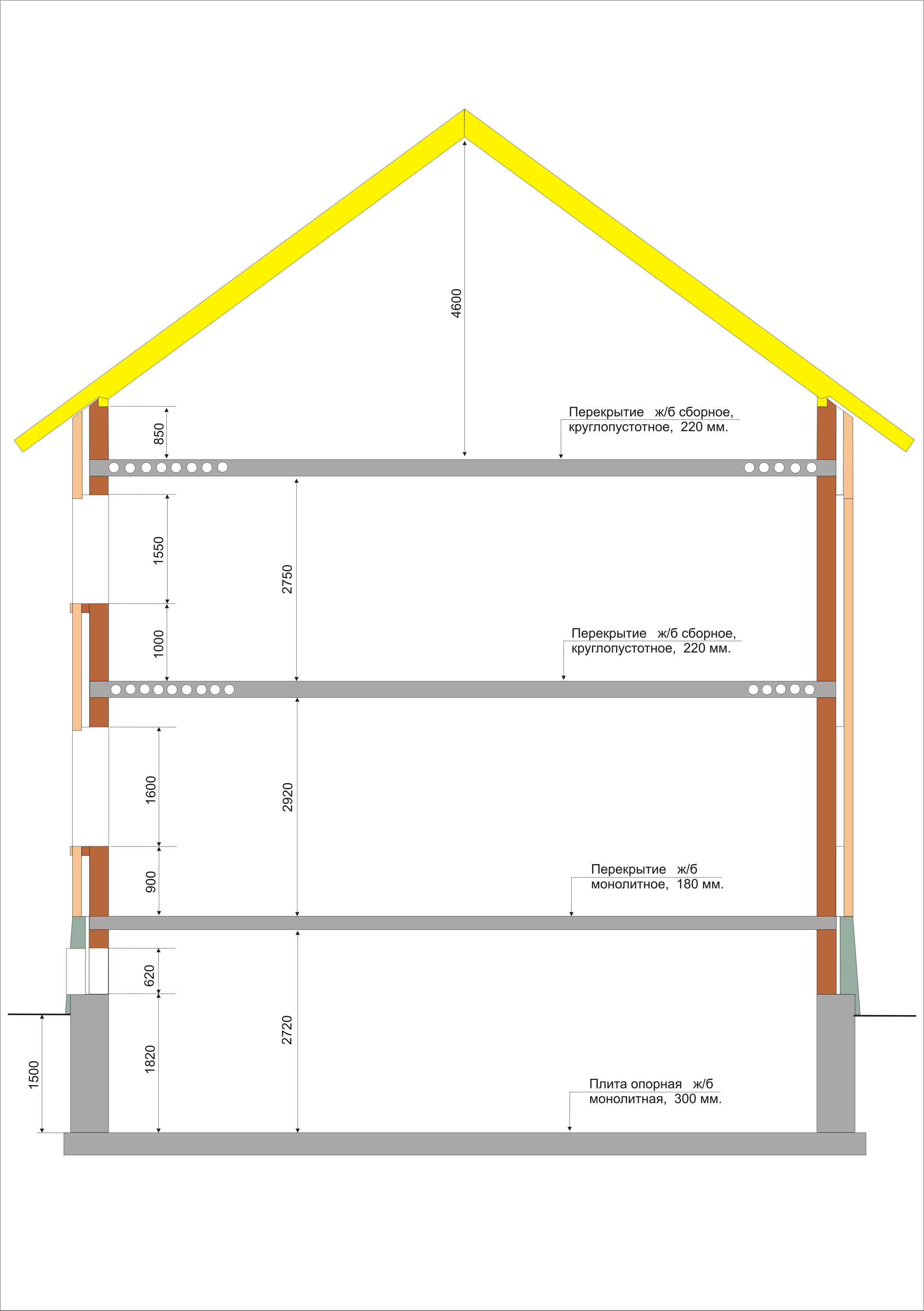

Дом капитальный.
Наружная стена с улицы: 120 облицовочный кирпич-100 пенопласт - 250 полнотелый кирпич.
Внутренние стены : кирпич 380, 250, 120. Планируется штукатурка, без ГКЛ.
Перекрытия : монолит, пустотные панели. Потолки без ГКЛ.
Цокольный этаж - частично отапливемый.
Чердак - пассивный.
Плошадь в плане - 100 м. кв.
Вопрос - уместно ли реализовать гравитационку.
Эффективно ли ?
ПС. К чугунному дизайну радиаторов и труб отношусь очень спокойно, даже с легкой ностальгией.
Уместно только в случае необходимости получить работоспособную систему при отключении электрики.
В остальном - исключительно блажь...
