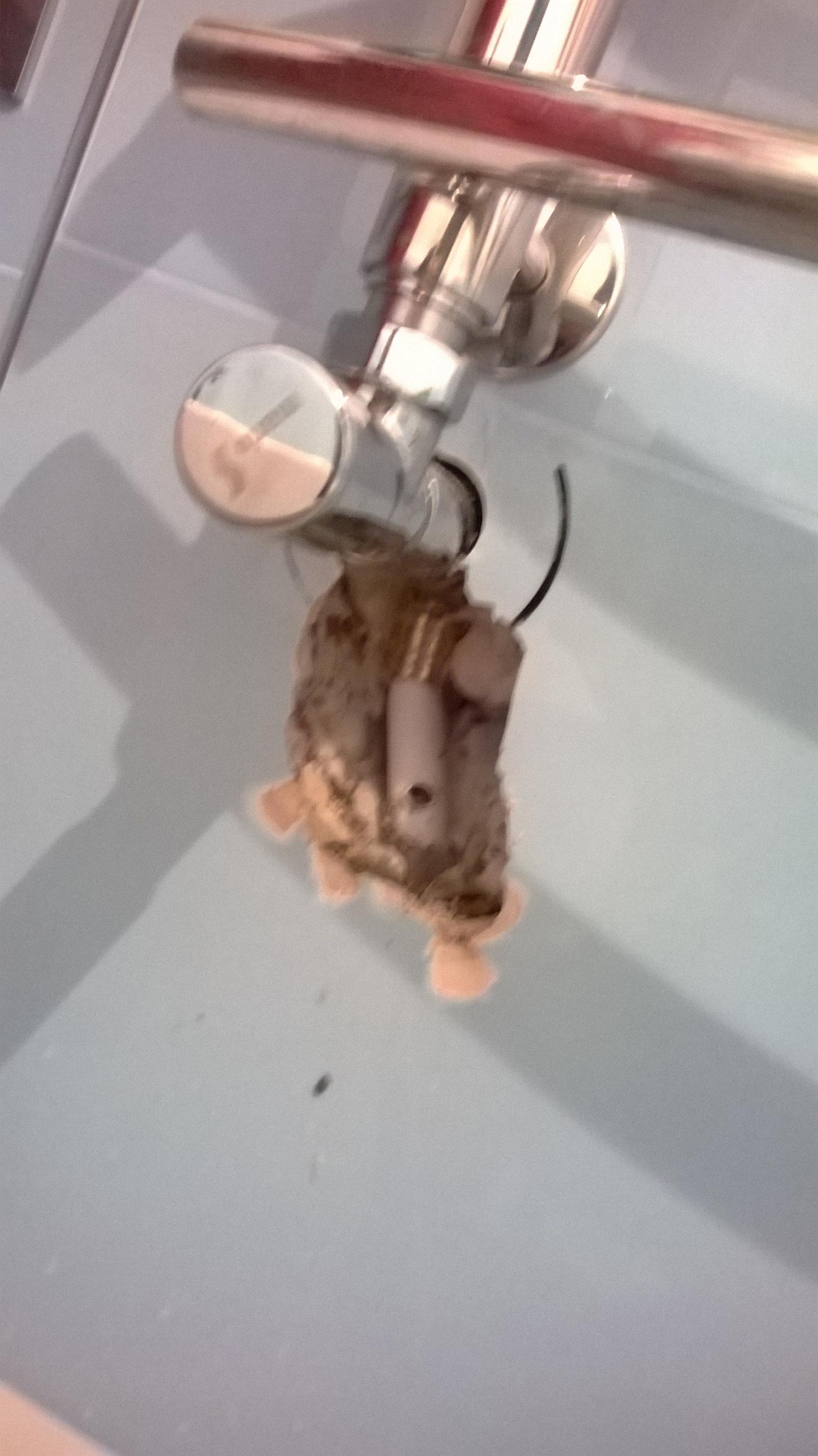

Самое интересное, что евроконус от рехао очень свободно входит в узел подключения. Даже без усилия. Другие производители (в машине нашлось 3 евроконуса разных производителей) входят в натяжку. Тоесть резинка уплотняет соединение.
А также заметил что у рехао на гайке всего 3ри витка резьбы и все ( у других по 6-7 витков.
Ладно. Проехали значит эту тему. Буду порчу снимать по другому...

То, что мы, сантехники, привыкли называть "еврокнусом" на самом деле никакой стандартизации официально не имеет, я тоже когда-то прошелся по этим граблям.
И таки да.Конусы у всех разные.Это либо заговор.Либо договоритса не могут.Была пару раз такая хрень списывал на свою криворукость

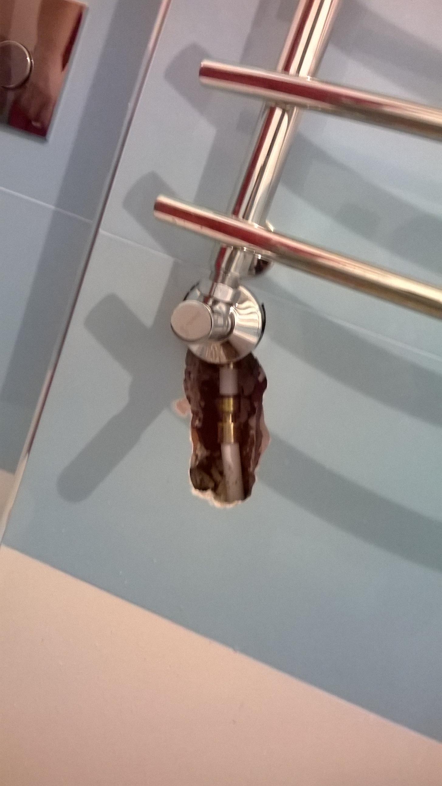

С трубы на узлы перешли гаечками рехао 16х2,2х3/4" евроконус. И вот тут порча сработала. из 10 ти батарей, 9 потекли на гайках.
В последнее время, у меня нет доверия к подобным соединениям, хотя, пока не попадал.Тем более появились эти пластиковые вставки.
Сейчас, если не очень критично по бюджету, использую евроконус с накидной гайкой 16х 3/4*, который на трубу прессуется гильзой.
Разница в цене 10-15 грн.,в зависимости от производителя, а степень надежности гораздо выше.

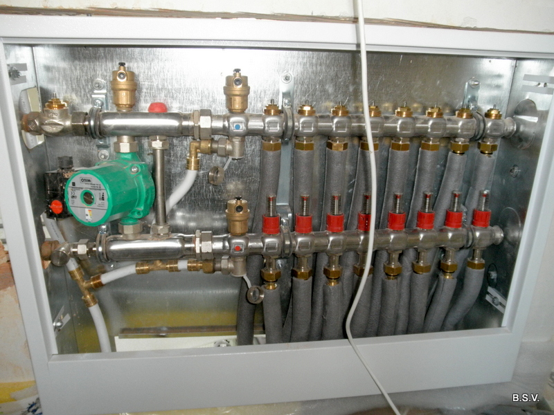

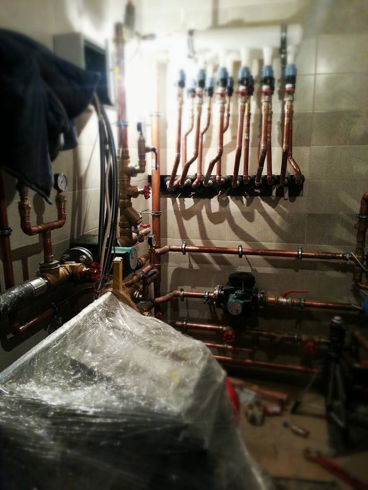

че-то как то ... фланцевые насосы... медь..., переход ПЭ-Медь-ПЭ коллектор на 6 зондов... Или в кусты обьединены? Не сильно мудрено? Вентиля понятно надоть, дык по мне уже проще ПЭ-ПЭвентиль-ПЭколлектор.
Как коллектора кстати ПЭ которые?
Ага... но есть нюансы - касательно заведённых/забетонированых в помещение ПЭтруб.... И их "распальцовки" в разные стороны. Оказалось, проще всего спаять-выровнять медью.
А то!
Бывает. Тогда понятно. Стройбаны они так... Им хоть проект, хоть отметки маркером, хоть арматуру забей, хоть кол в голову. все равно по своему гильзы заложат.:(

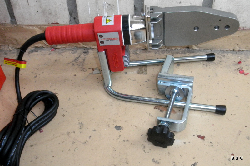

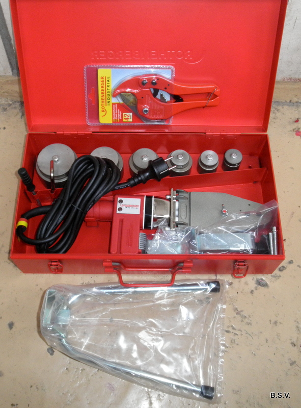

Коллеги, все немного прозаичней.
Позвонил старый заказчик:"Не хотел тебя дергать на мелочь, попросил сделать других. Мне назвали "Цифру", от которой я немного опешил. Но ты же знаешь, что я не торгуюсь, поэтому может найдешь денек, сделай и забери "цифру" себе. Тебе нормально, и мне спокойней."
Варианта было два:
1.Купить 63 насадку на плоский паяльник,"Турком" сделать работу, при неизвестном результате и получить очень, очень хорошую зарплату.
2. Купить нормальный инструмент с 63 комплектацией, сделать работу с гарантированным результатом и получить нормальную зарплату.
Я выбрал второй вариант.
Вот один из редких примеров, когда недорогой и добротный инструмент окупается за рабочий день.
