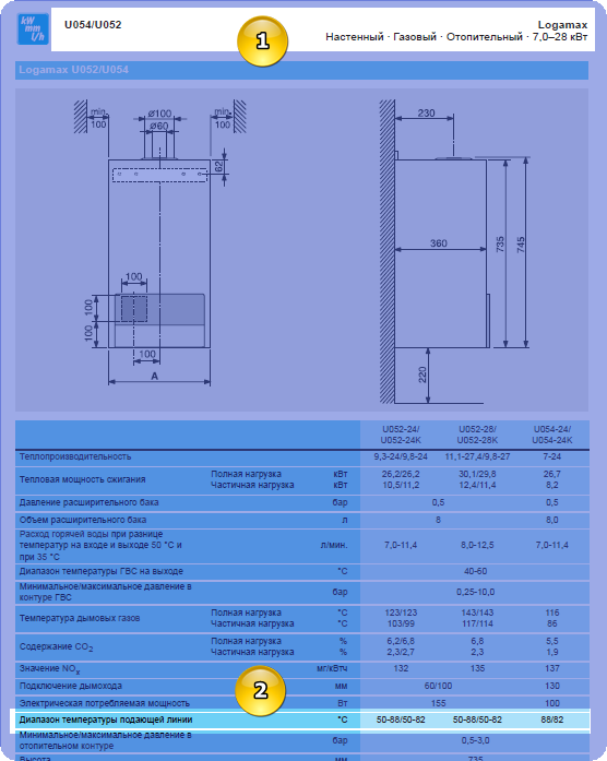

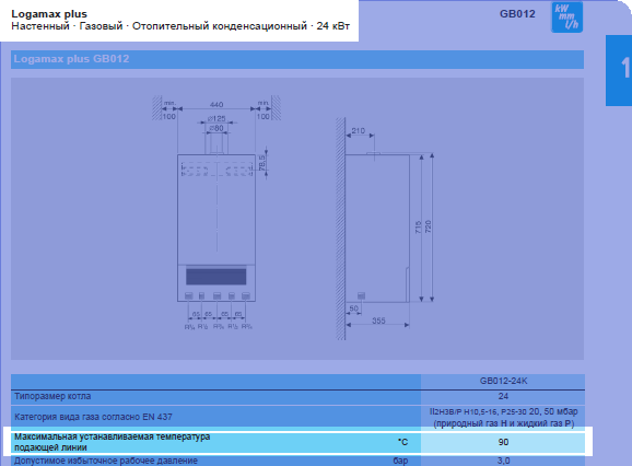

Что не говори, а у конденсационников максимальная температура подачи все равно ниже, чем у обычных котлов и это необходимо учитывать при расчете системы отопления...
Наверное, Вы не в курсе.
Максимальная температура подачи у конденсационных котлов
+85*90*C
И она точно такая же, как у обычных котлов
Вряд ли Вы рассчитываете на такую температуру в радиаторах :)
+85*90*C
Я знаю, что в инструкции пишут 85 и меня это смущает, потому что пользователь котла Vaillant ecoTEC plus с помощью специально предназначенной для этого ручки может поднять температуру подачи в отопление максимум до 75градусов...:pardon:
