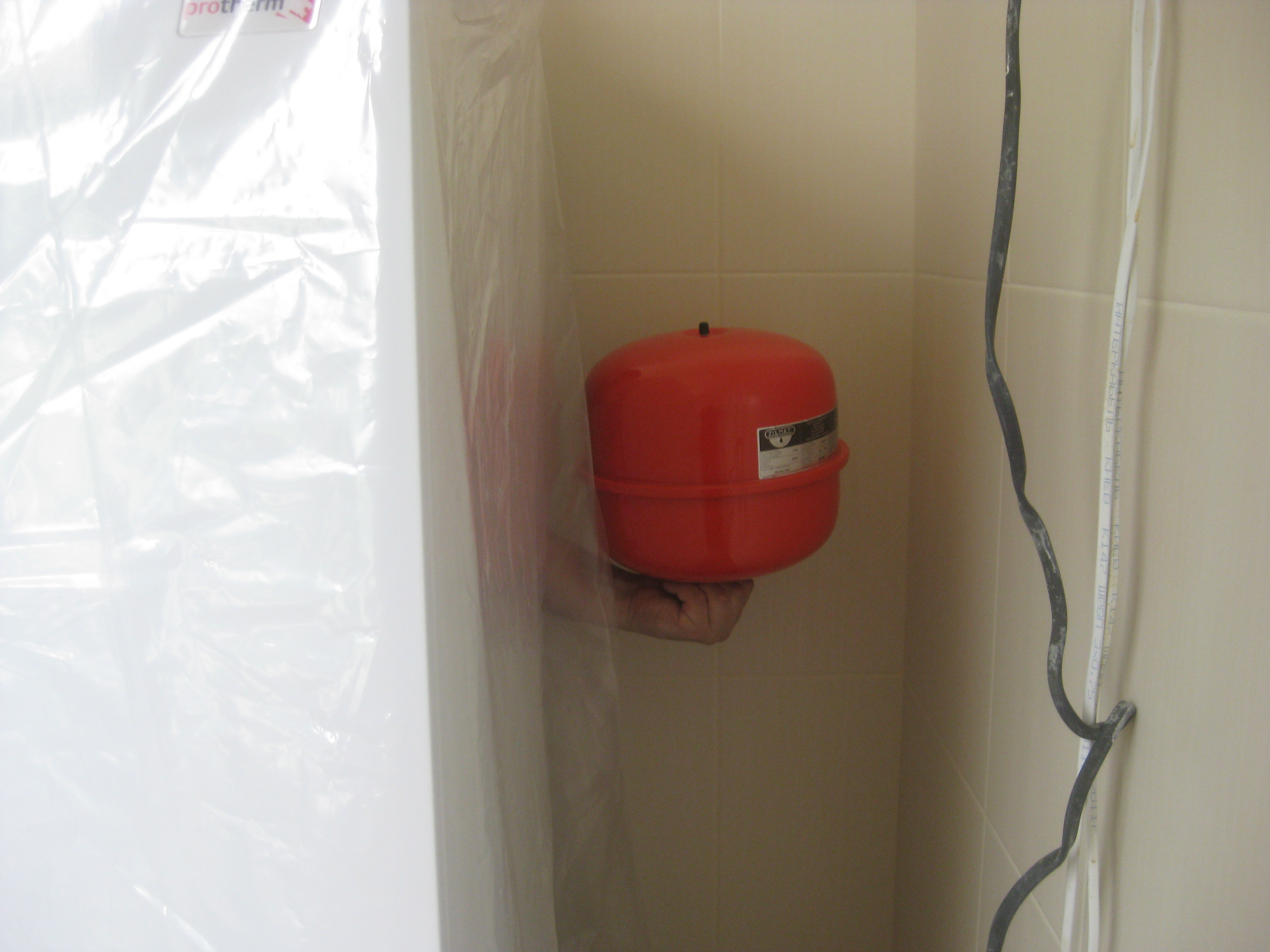

Вы все про эту голову?
Я Вам другую подобную тему подкину: как Вы думаете, бачек поднять или опустить?
Он там не нужен:D
