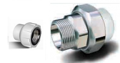

Если делать через американку, то тогда муфта ВР+ муфта НП+ прямая американка.
Если делать через американку, то тогда муфта ВР+ муфта НП(??)+ прямая американка.
Верно ли я понял?
Верно ли я понял?
Неверно.Шило- на мыло. Слабая часть у полипропиленовых американок, это буртик. В вашей конфигурации, он присутствует.
Две резьбовые полипропиленовые муфты: одна с внутренней, вторая с наружной резьбой и прямая латунная американка.
Но надежней две соединительных муфты, которые паяются с двумя паяльниками.
Один паяльник греет трубу, второй фитинг. Все это делается одновременно, затем паяльники вынимаются, труба чуть сгибается, чтобы зайти в фитинг и соединение готово.

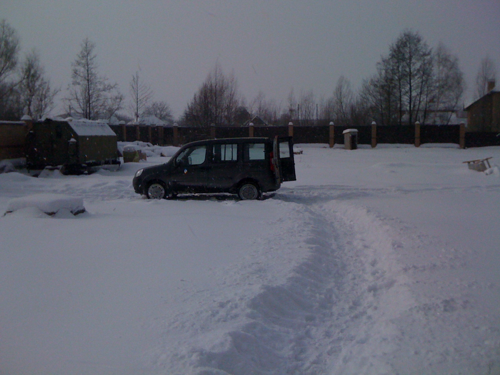

Мужики, не ищите комфорта в коммерческих авто, это дубовые поповозки с кошмарным салоном...
А такая?
ЗЫ Очень часто видел косые взгляды даже на своем не самом дорогом, но достаточно ярком и сложно узнаваемом авто...
Для работы нужно брать правильные машины. Вот у меня никогда никаких косых взглядов. Даже на оборот, огромный плюс.
Очень спорное утверждение.
Это потому, что Вы предварительно не заглянули на мою страничку. :)

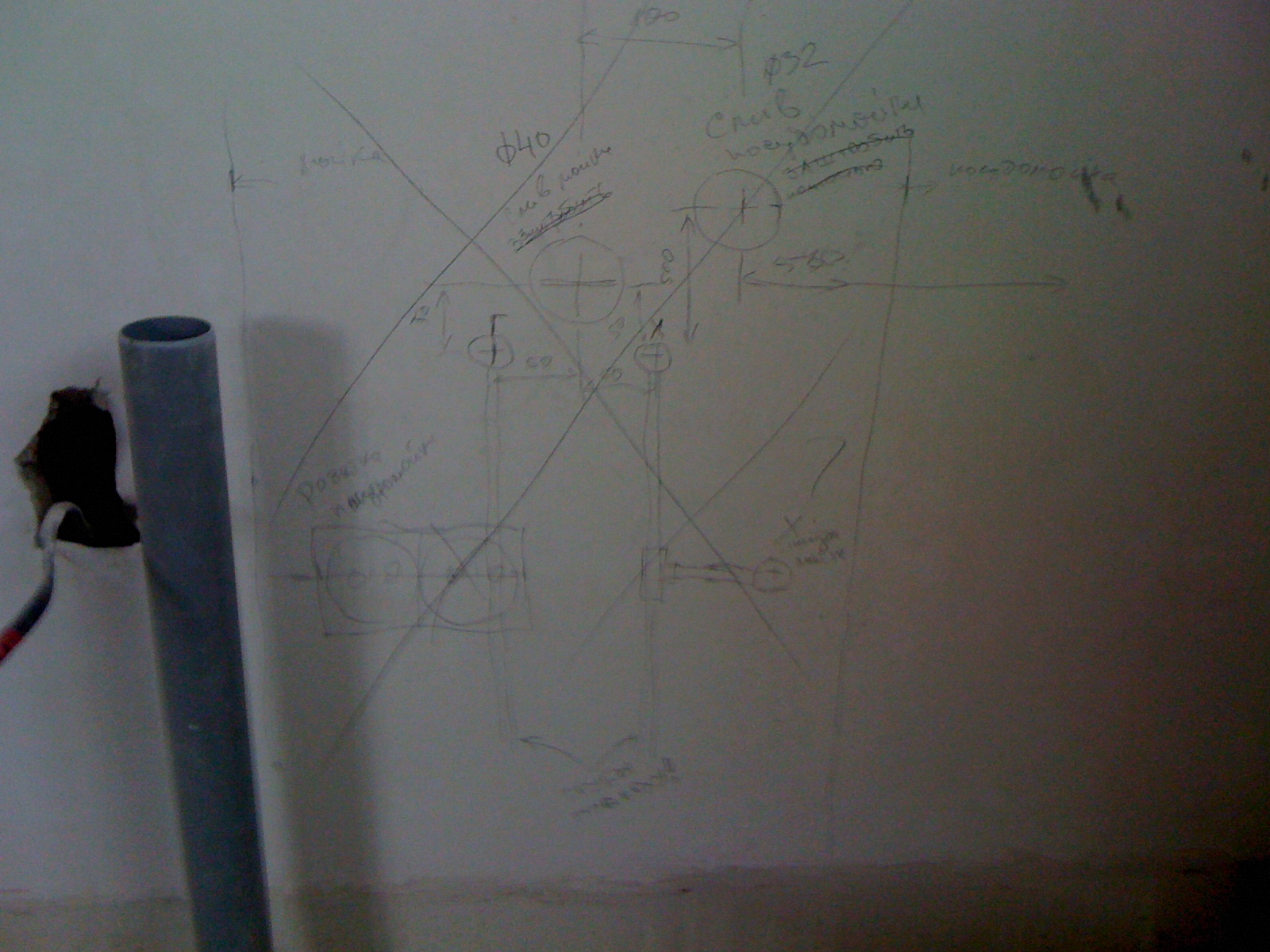

Как я Вас понимаю, но в этом деле есть один минус: так Вы будите долго искать себе подрядчика.
Но не переживайте, я специалист по особо подготовленным заказчикам. Если че обращайтесь, за зеленые денежки отвечу на все Ваши вопросы и еще реферат могу написать.
Вот к примеру фото, это совместных бдения по размещению слива для кухонной мойки.
