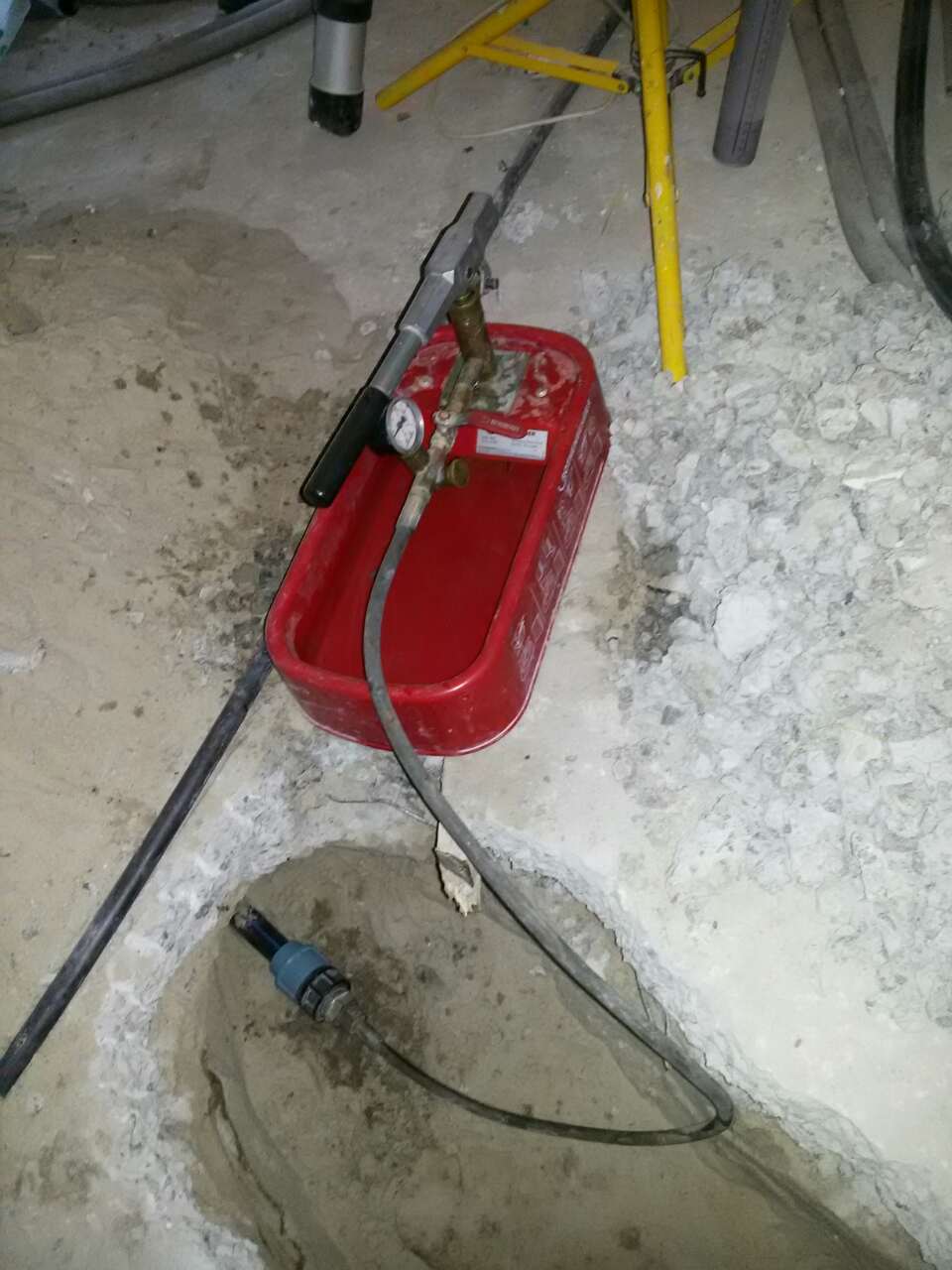

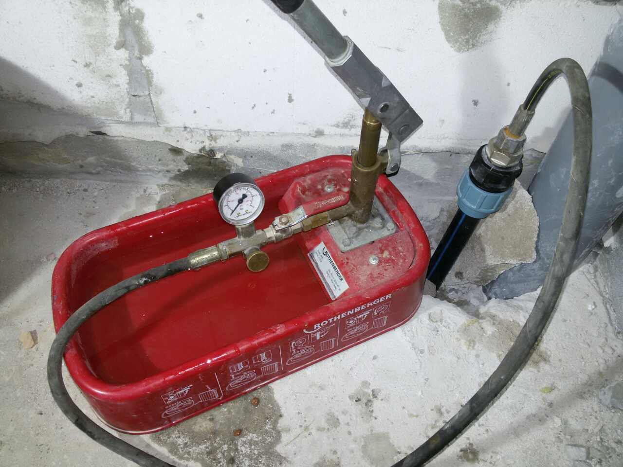

Давление 6.5+ разбирает эту унидельту как портянку :)
Прямо видно как труба вылазит из фитинга :)
Есть обьект Киев, частный дом, подключение, городская вода.
Фильтр екософт порвало выкладывал фото тут, унидельта и труба стоит лет 15.
Днем 6-7, вечером- ночью 8-10.
Так что тут Вы уважаемый не правы.
Единственно летом сопливет, на фитингах.
И все.:beer:

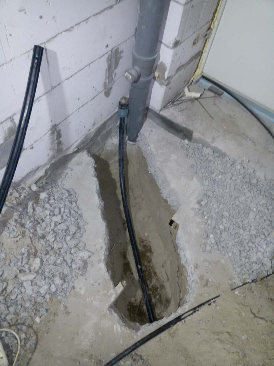

А если еще и трубу поцарапали, то сцыт со всех щелей.
Если при заводке трубы в дом произошел залом, то 1-2 года прорыв на заломе гарантирован.
На фото ремонт залома.

Такое ощущение что унидельту с чем то путают, или попутали.
Проблем никогда не было.
Конечно если фитинги неизвестных марок ставить, трубу не 10 барную, и поцарапанную или перегнутую.

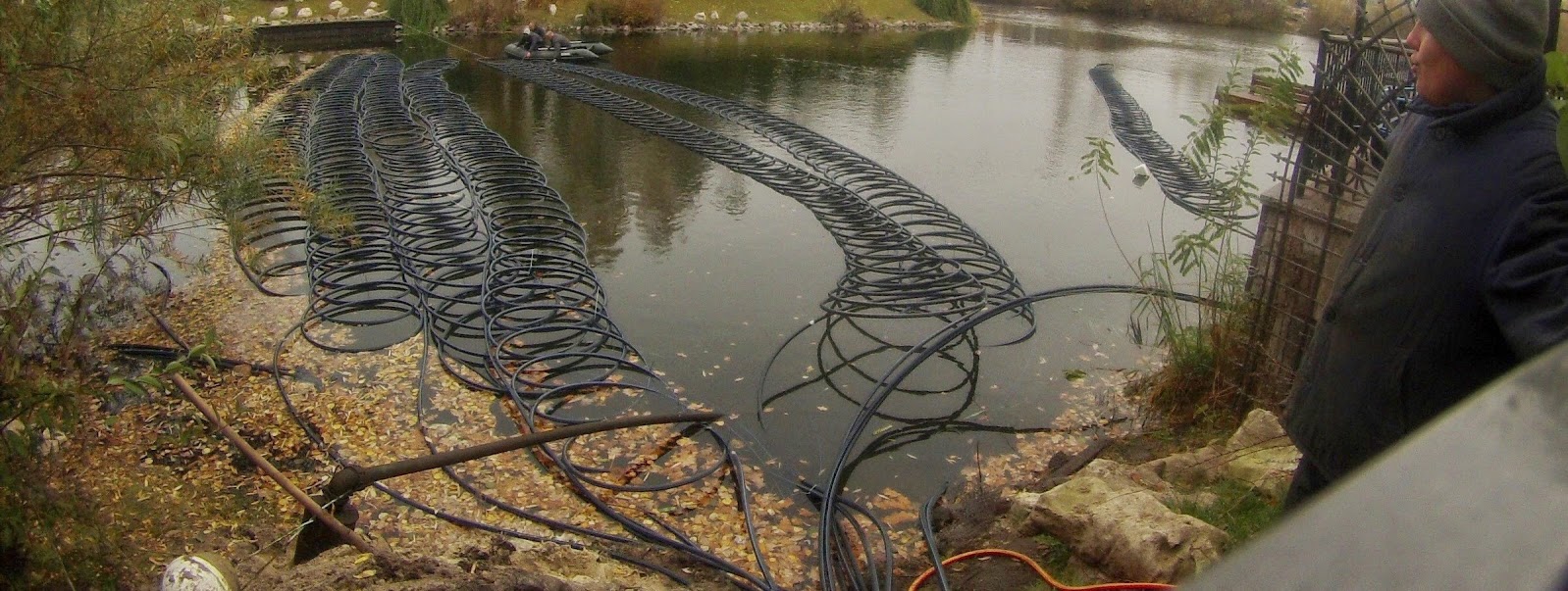

Та не переживай ты так. Ось тебе фото, праздник унидельты. Лодкой рулил Саня геотепло.
У меня три года на 9 барах прожила, два десятка соединений, все без вопросов.
Лет пятнадцать назад давили в лаборатории, где-то на 15 барах трубу стало пузырем дуть, унидельта выжила.
Добавлено через 10 минут
А если еще и трубу поцарапали, то сцыт со всех щелей. Проверено в морской школе на ленинградке на узле ввода, опыт из разряда труба у нас есть вы только фитинги привезите, пришлось ехать за новой трубой. Держало два года но стрем был постоянный пока там офис снимали, что потом не знаю.
Я бы тут поставил акцент на производителе трубы, далеко не все делают из честного сырья. Бывает труба в минусе по стенке или диаметру, если по диаметру - то никакая унидельта не выдержит.

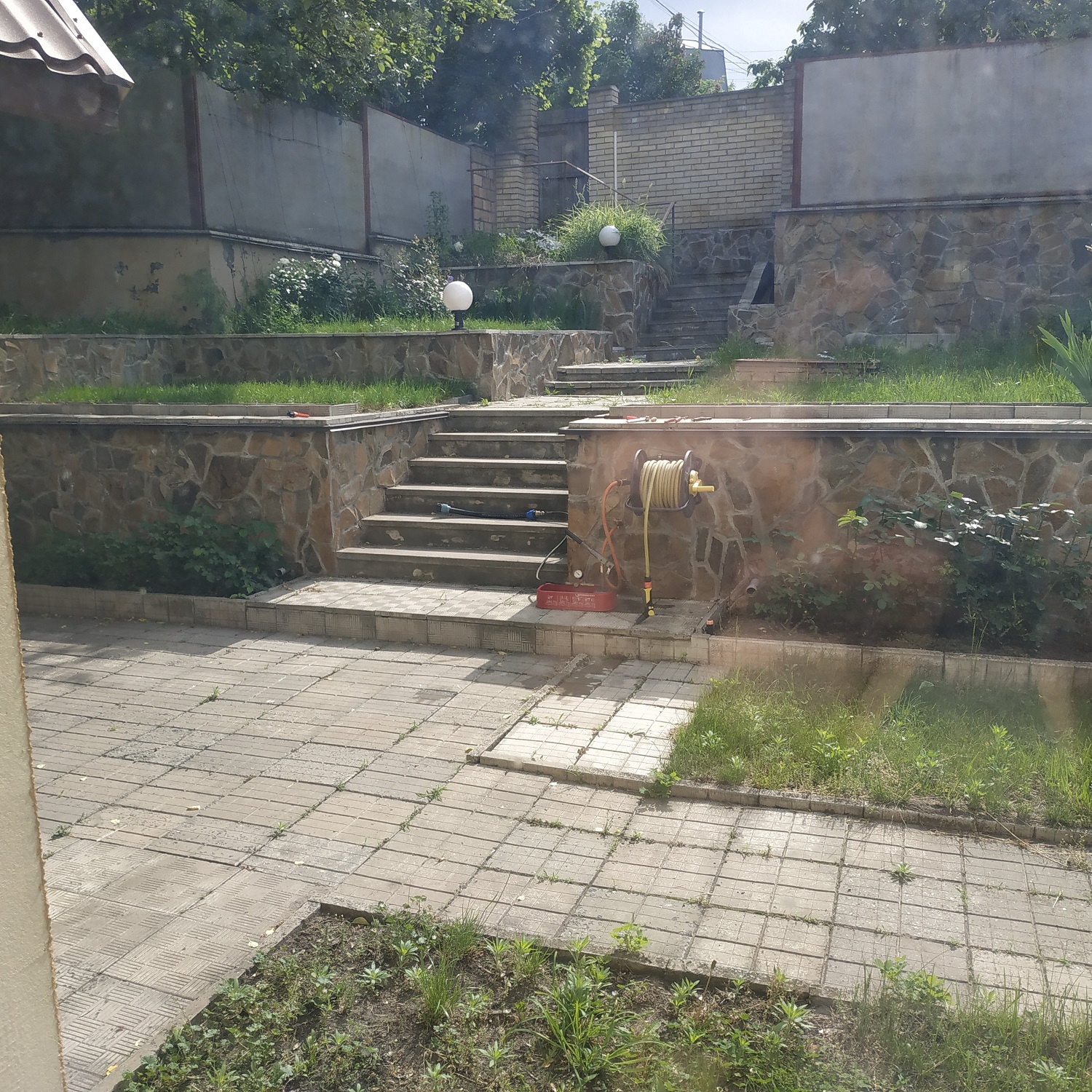

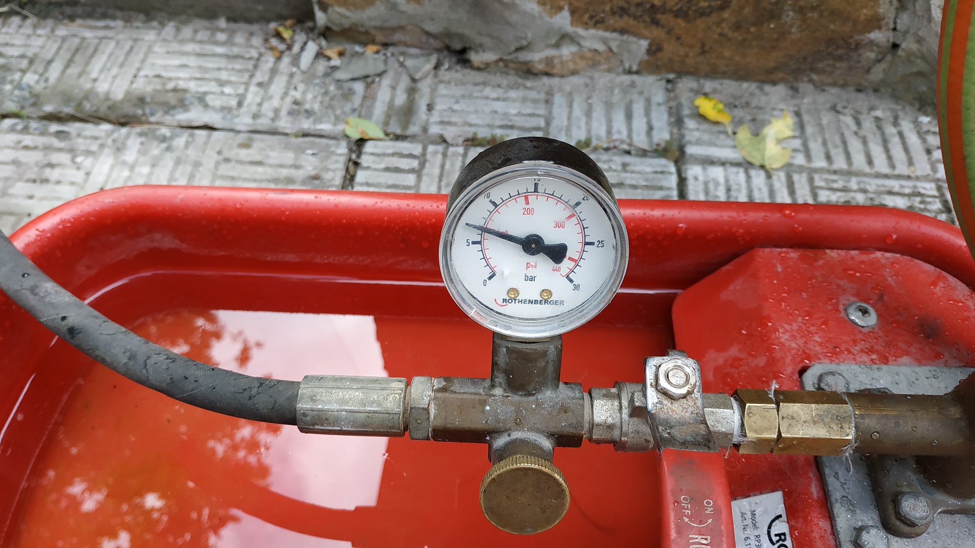

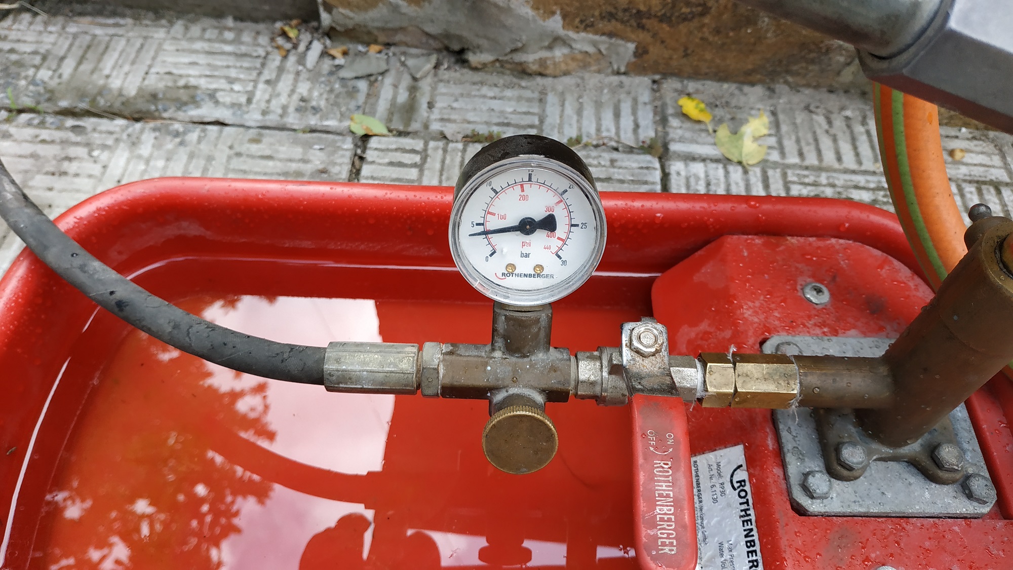

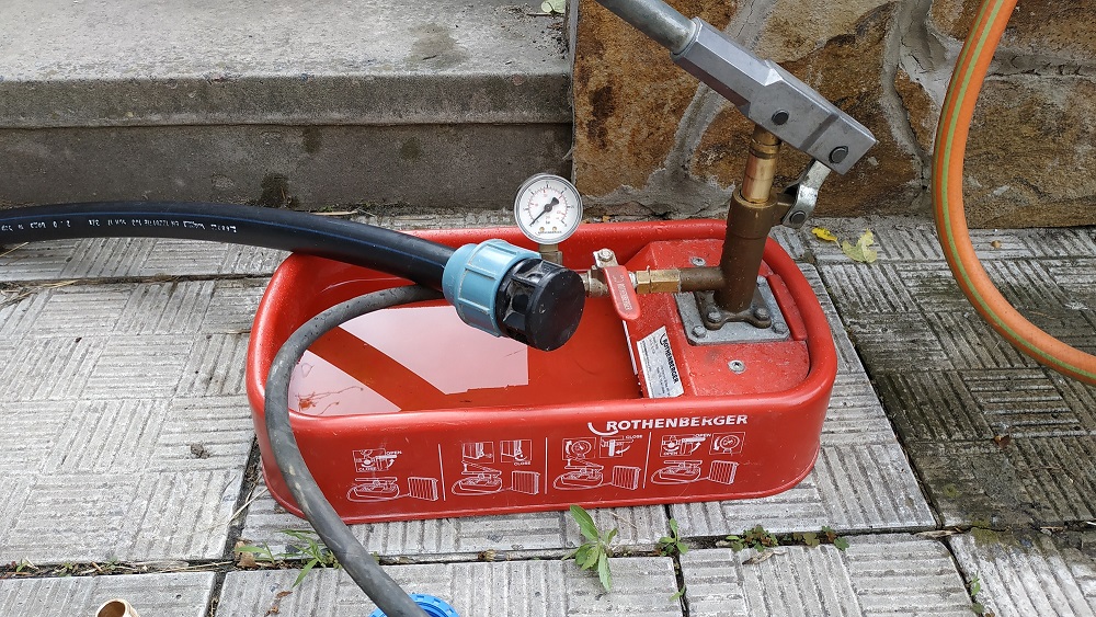

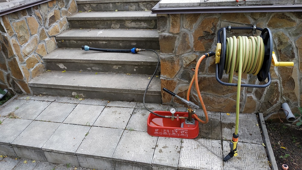

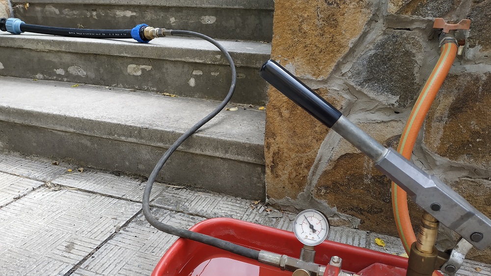

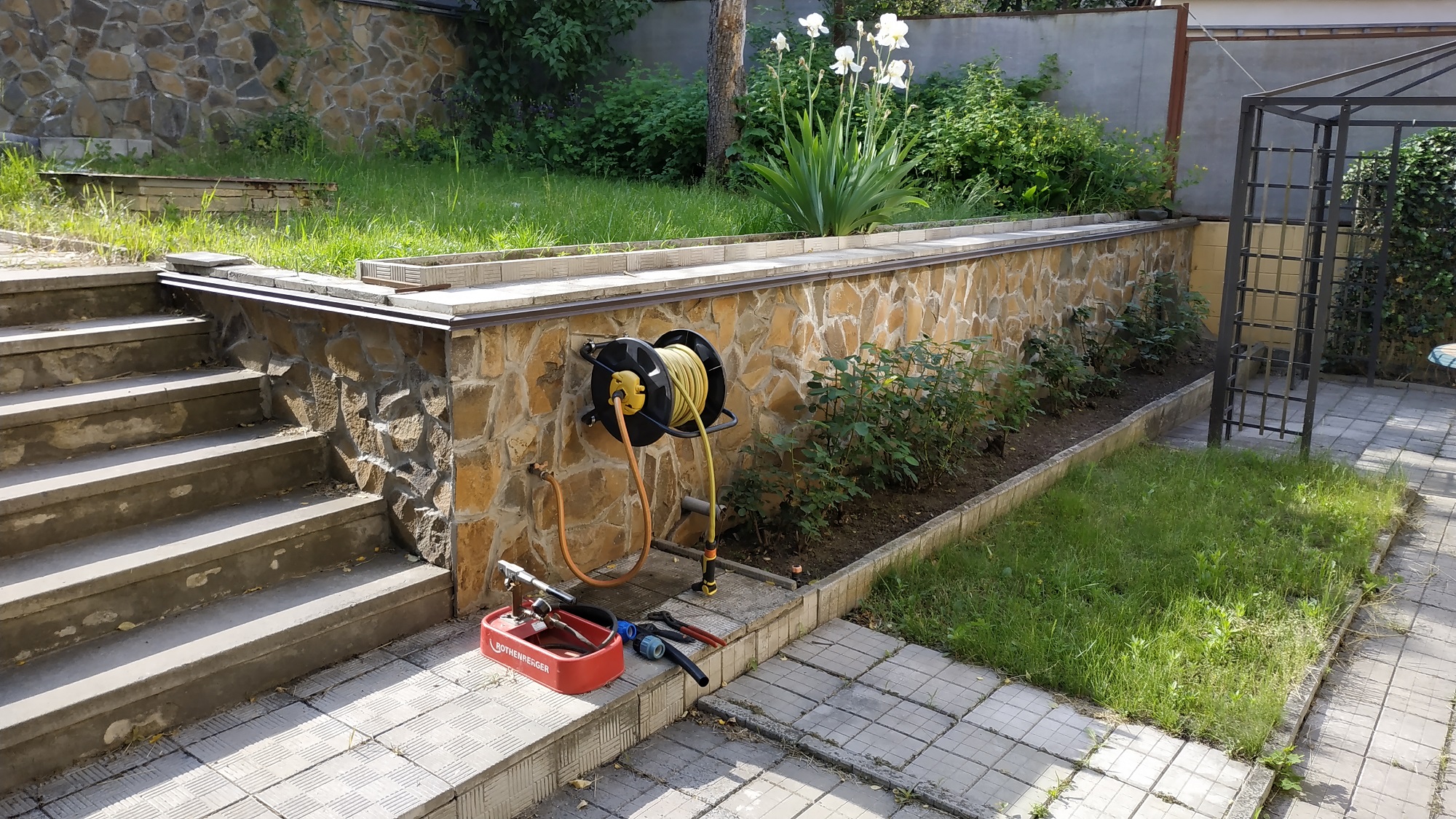

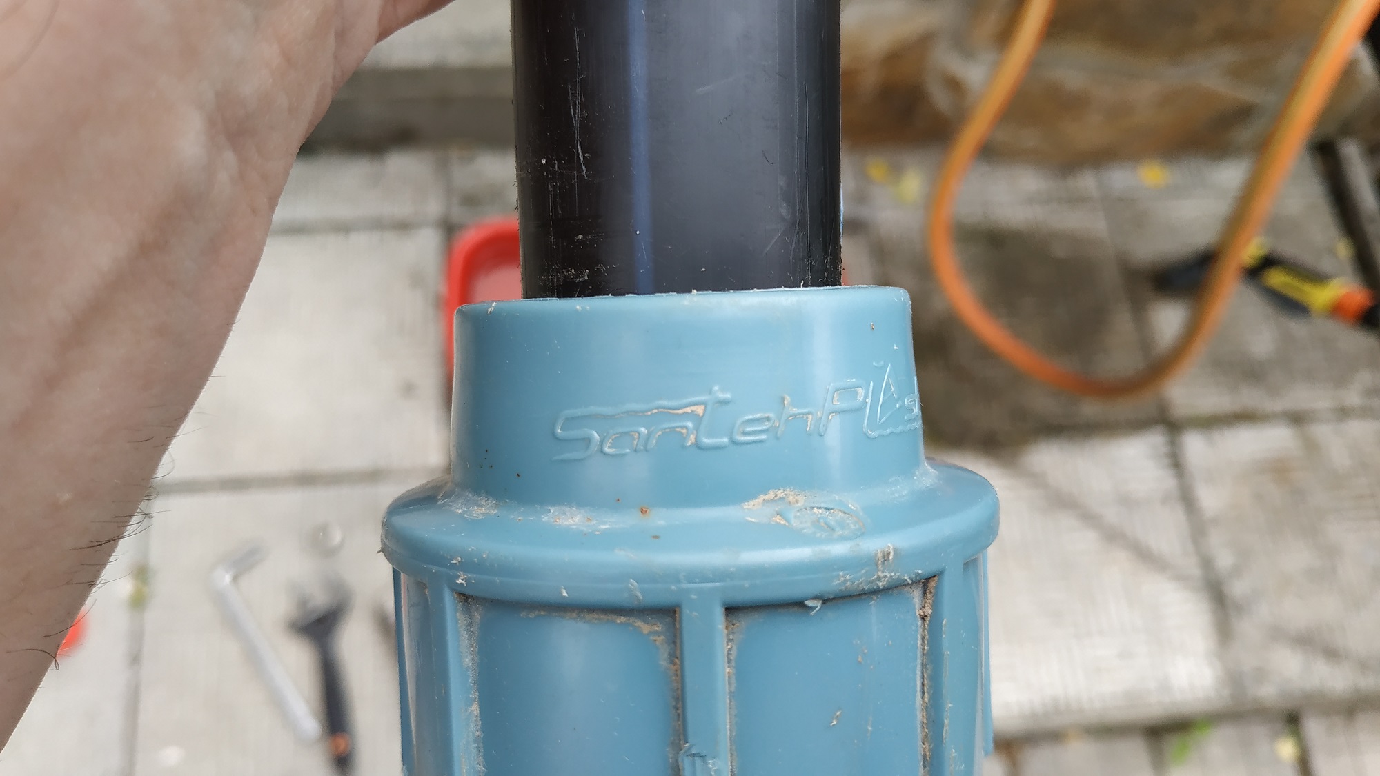

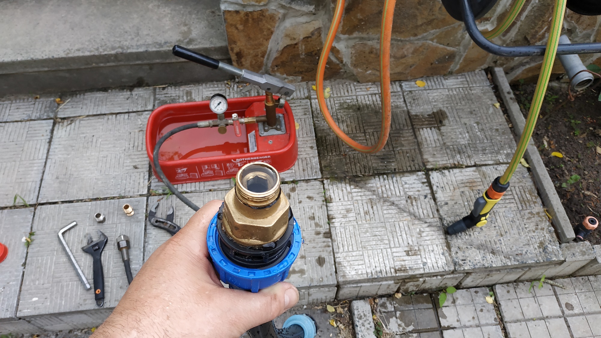

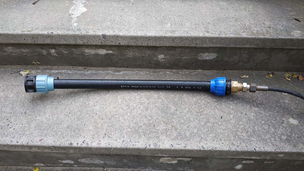

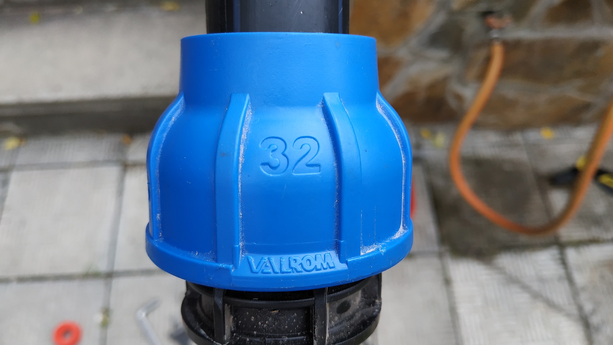

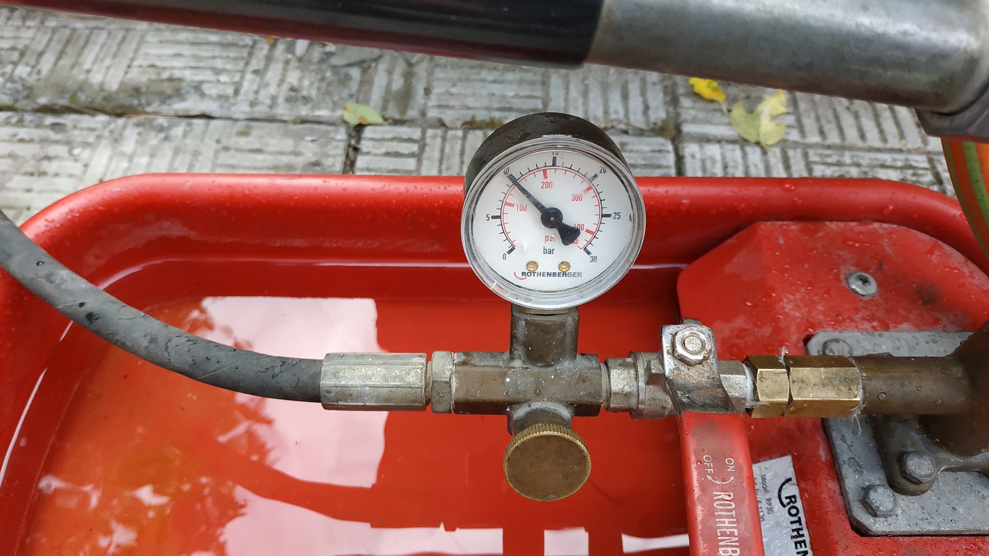

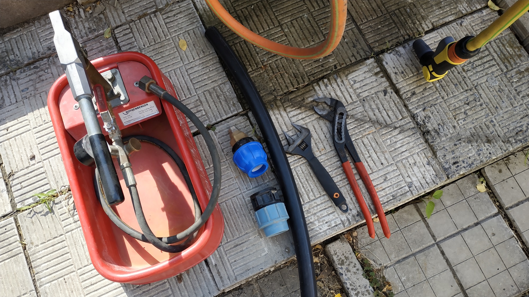

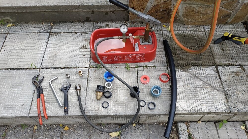

Как и обещал, уже приготовился к испытанию унидельты. Труба 10 барка.
Шас, кофеек, пару боев в танки, заловить малого, что бы снимал и начну испытания.

Качаю из-за угла, на всякий.
Первый результат испытаний.
Оставил с давлением на солнышке буду наблюдать и давану больше.
Сегодня давану.
Да,вспомнил.
Давану трубу с заломом, буду провоцировать гидроудар.
Сегодня давану.
Так качайте пока не вырвет.
Только качалку не поломайте.)))
Буду следить!!!!
Страшно однако, возьму тачку положу в нее и качну.
Она до 30 бар и ремкомплект есть.
Ну че, давление стоит 10 бар, 2 часа полет нормальный. Продолжение следует.
