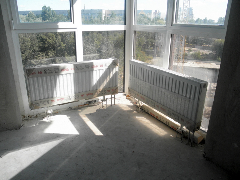

Не знаю, но разводка сделана Каном, подключение радиаторов 14 мм (по моей просьбе раздолбали и посмотрели). Скорее всего крышная.
Половину радиаторов все равно выкинем, там другие по дизайну, но спрашивают, можно ли использовать некоторые. Контактная сварка "ну очень видна"
Коллеги, прошу сказать, что за зверь, и можно ли его оставить на отоплении в новой высотке. Фото заказчика, беспокоиться насколько подобный девайс безопасен.
Чехи. В комплекте термоклапан. Поставлялись фирмой Акура. Массово применялись на объектах Киевгорстроя по причине хорошего сочетания цены/качество. За лет пять откровенных рекламаций не было. Себе на дом их же поставил, правда 300ки.

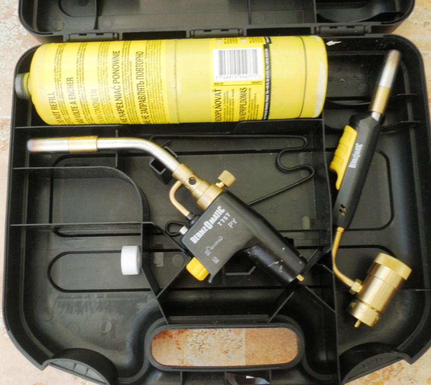

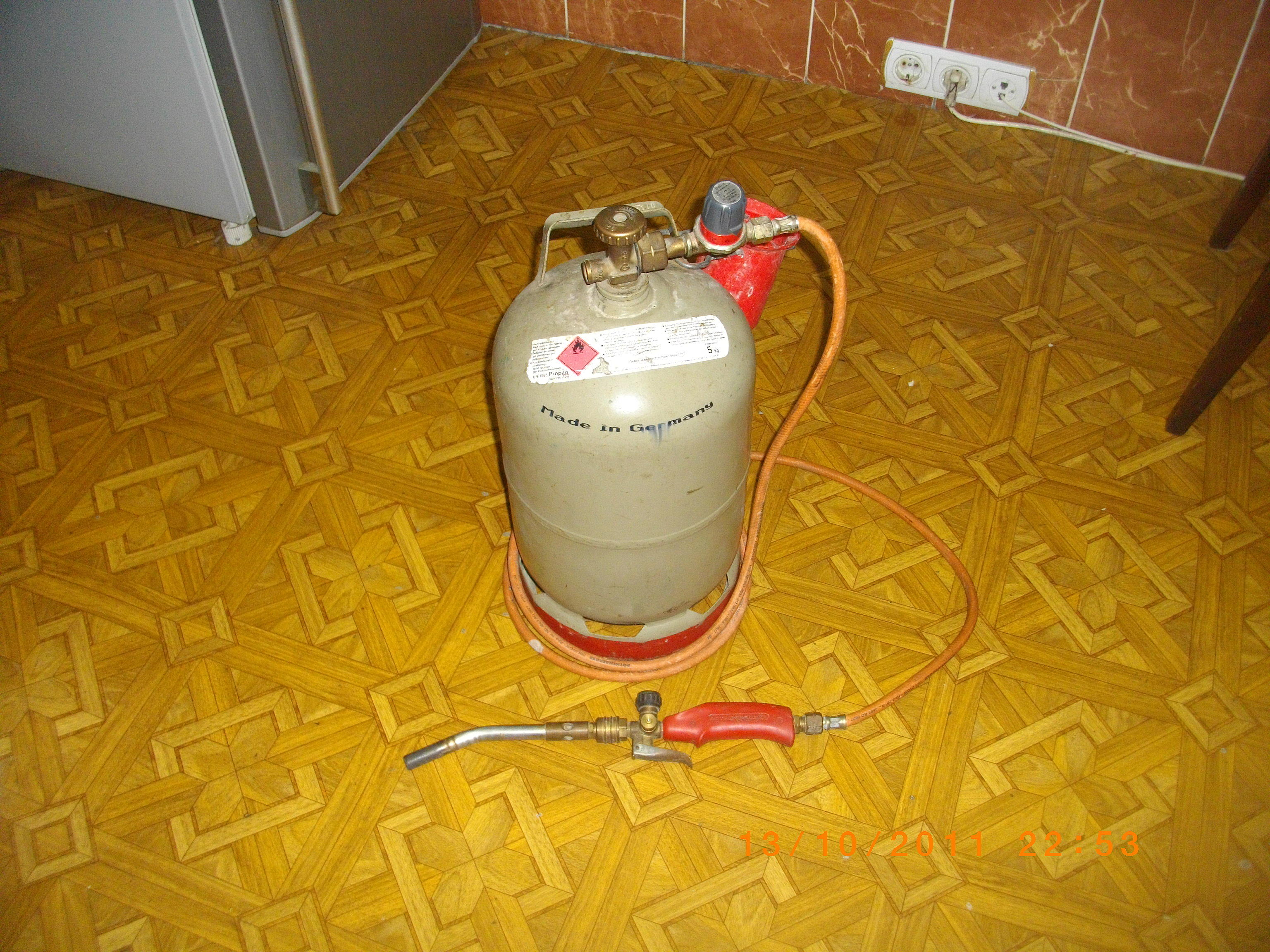

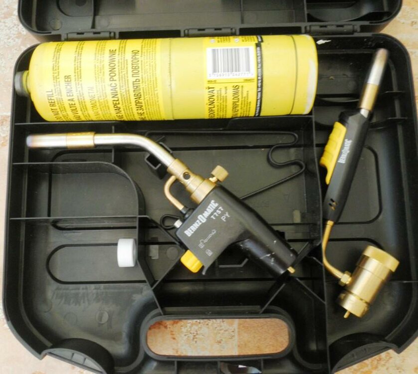

Коллеги,хочется комфортной пайки 35 меди мягким припоем, а то как то со своей горелкой Rofire piezo 1950 и балоном Multigas 300 как-то не уверенно....Такие диамеры достаточно редки, поэтому рассматриваю варианты какого-то другого баллона ...
Кто пользовал какие подойдут для моей горелки и для моих целей? Как на счет ROGAS 2000??? подойдет?

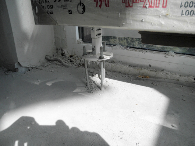

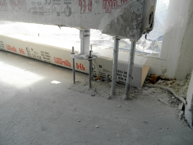

И второе...Поделитесь, кто какие использует напольные крепоения для стальных радиаторов, если бы с фотками, то вобще шикарно...Хочется изучить варинты, может что поудобнее найти, более функциональное и универсальное для всех радиаторов...

Покупай другую горелку. На баллоне Multigas 300 медь 54мм. идет легко.

Такие, как у тебя, я их называл "смолоскипами для свинины" давно пораздаривал. Лет 7-8 пользуюсь, такими, как на фото. Паял даже 42 без проблем. Ранее они продавались в комплекте с тремя баллонами. В последнее время не видел.
Благодаря Александру, есть еще такой набор, но он нужен, если часто пользуешься или если есть свободные деньги.

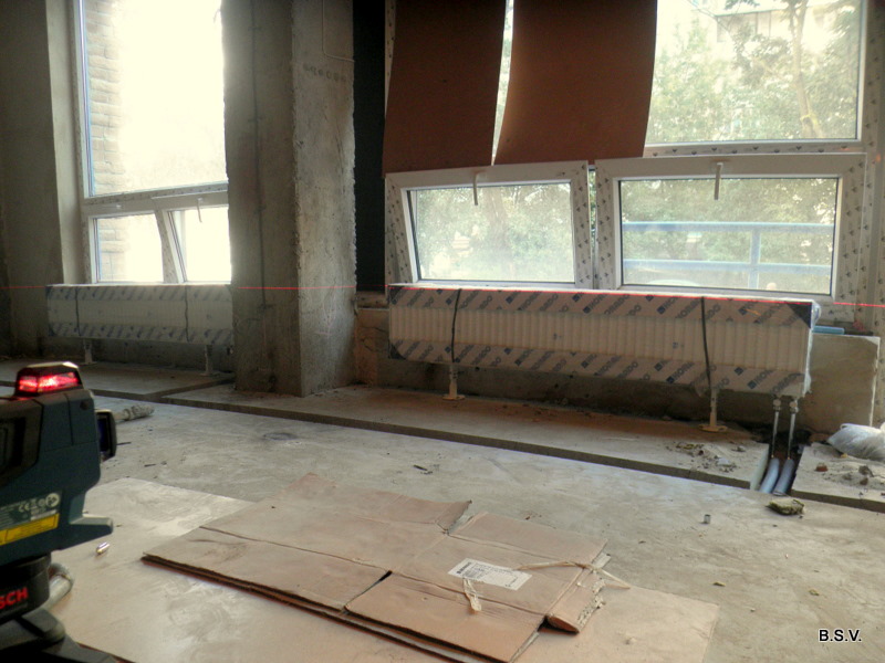

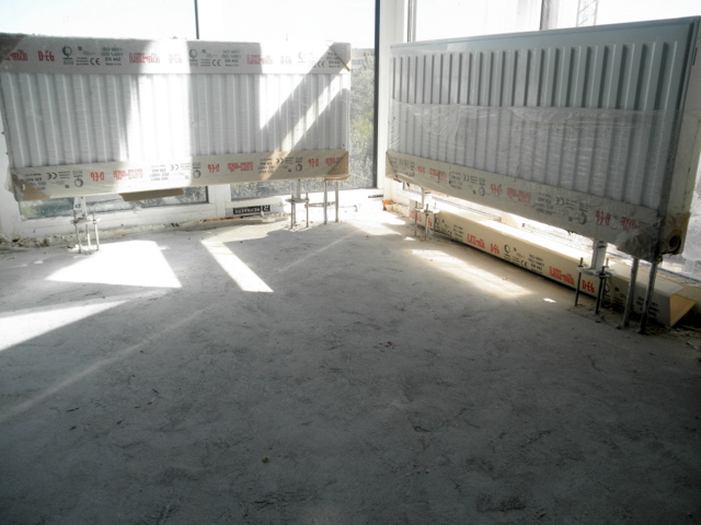

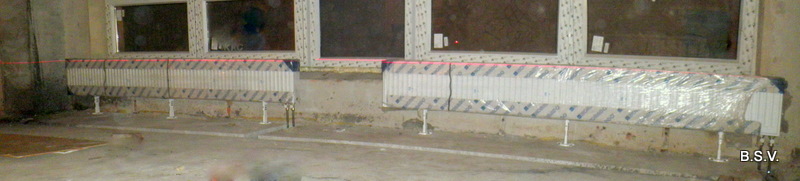

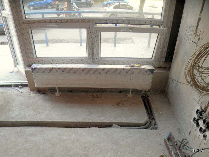

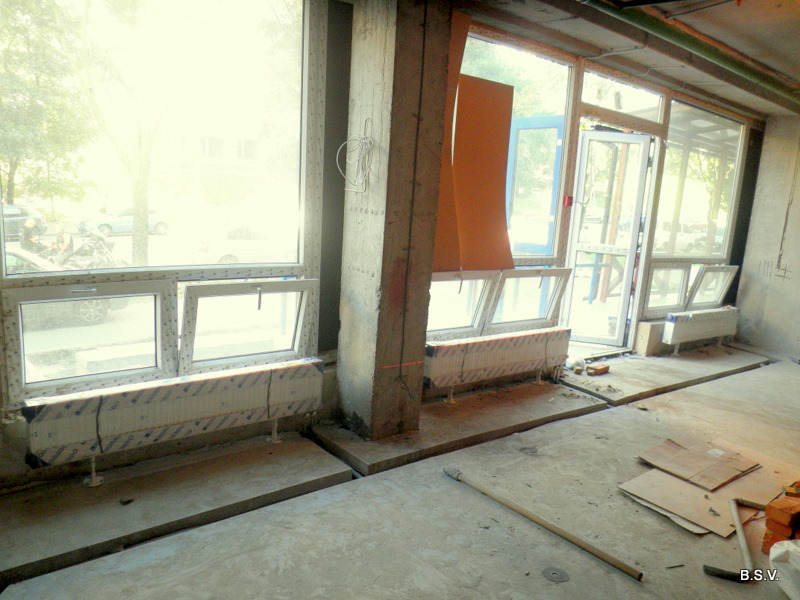

По радиаторам.
Крепления, как правило практически одинаковые на все стальные радиаторы, поэтому производитель не столь важен. Там есть нюансы по регулировке горизонтального уровня по оси, если смотреть на него сбоку. Желательно его не снимать, иначе потом придется выставлять все по новому. Поэтому предусмотри этот вариант при составлении сметы.
да как-то ради разового в несколько месяцев пользования брать горелку за 150 евро...
можно на таврии мерс догнать, но ......пару раз
у меня помощнее горека чем на твоем фото правда чуть чуть(там Рофаер)
В том то и прикол мне очень редко нужна такая горелка как на 2 фото, просто не вижу на даный момент смысла ее покупать...
Так возьми, такую, как на 1 фото, стоит копейки.

вот именно регулировка меня интеерсует....работал с ромсталовскими и корадо 2 видов(кстати вон с теми, что на фото твоем тоже), хочу еще поразузнавать что есть на рынке...в ближайшей перспективе нужна гор аэтих креплений...может вот так найду супер-пупер удобны крепления...
кстати кто работал с креплениями от Керми???

Серег, у меня есть Рофайр пьезо, она мощнее чем на 1 фото(по характеристикам до 28 диаметра, но я и 35 паял), но моим ребятам не нравится как она греет 35 диаметр, да и мне тоже..
Может купить рефлектор??? чтобы тепло сохранялось вблизи трубы?
или какеи еще могут быть способы улечшения проргева трубы?
БСЛ спокойно может выполнить функцию рефлектора:)

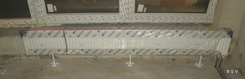

В четверг-пятницу, буду демонтировать вот это. Думаю, что сможешь забрать и примерить.
ооо, там как раз вроде Koradovские крепления...буде благодарен:)
А то Бог их знает эти Tiberis, может там дырки в конвекторах не такие как у людей и не влезет или не настроится...

Я себе купил ТОПЕКС на Юности, там и насадки к ней разные, баллон газовый на 5л и паяю даже 50 диаметр паял и ничего
Сергей покупаеш вот такой аппарат и будеш комфортно паять и 54-ю медь а балон заправляеш на авто заправке обыкновенным газом и фффсё.:)
Гораздо удобней ручной горелкой.
+1.Я тоже лучше заплачу немного больше денег за газ, но комфортней ручной.
Ну это как сказать,что удобней а что нет.
Лично мне неочень нравится постоянно держать в руке балон да и неудобно им работать в неудобных местах.Саму горелку особо неповернёш так как пламья начнёт гулять.
