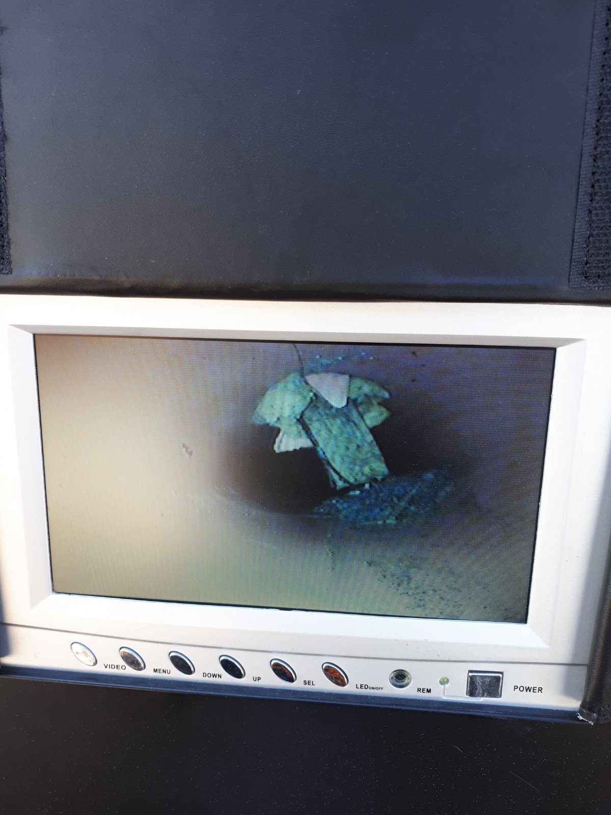

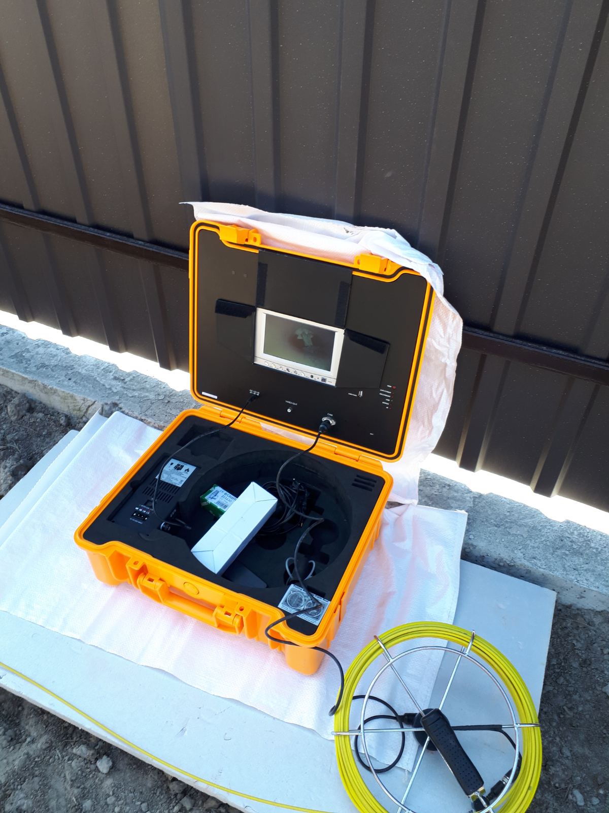

Что-то у меня сразу возникли плохие предчуствия, когда поставив заглущку на выходе в септик и заполнив канализацию, за час ушло 5 литров воды.
Задался вопросом, куда ?
На следующее утро, приехав с камерой, всех около 200 литров, как не бывало.
Нашли.
Видосики, это к "найвеличнішому", а нам работать нужно, поэтому только фото с монитора.
Главное, что пеной, для гидроизоляции, задули.
Кроме того, обнаружили контруклон на 8 см на 3 метровом участке лежака канализации.Труба была заполнена водой на 3/4.
Одним словом застряли.
  • Лайк 6
Серый, что за камера? Почем? И я хочу!!!

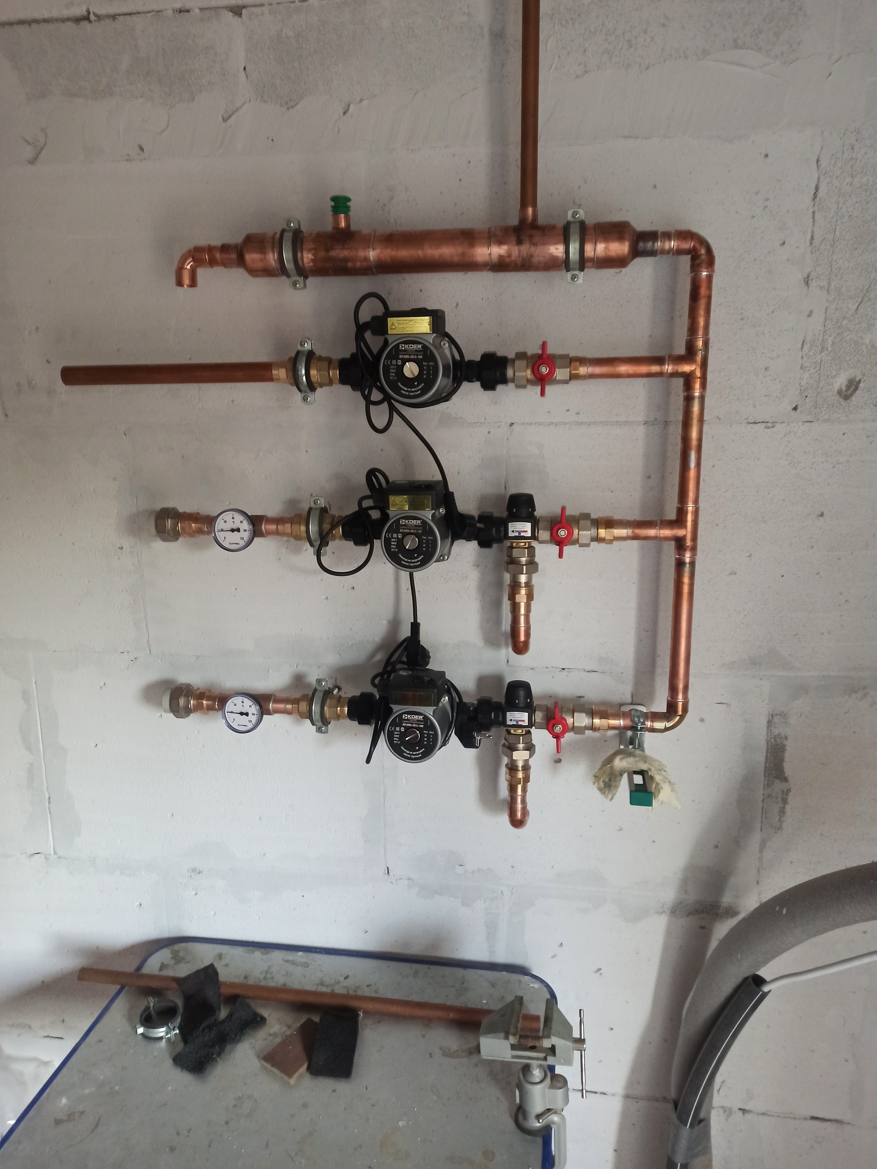

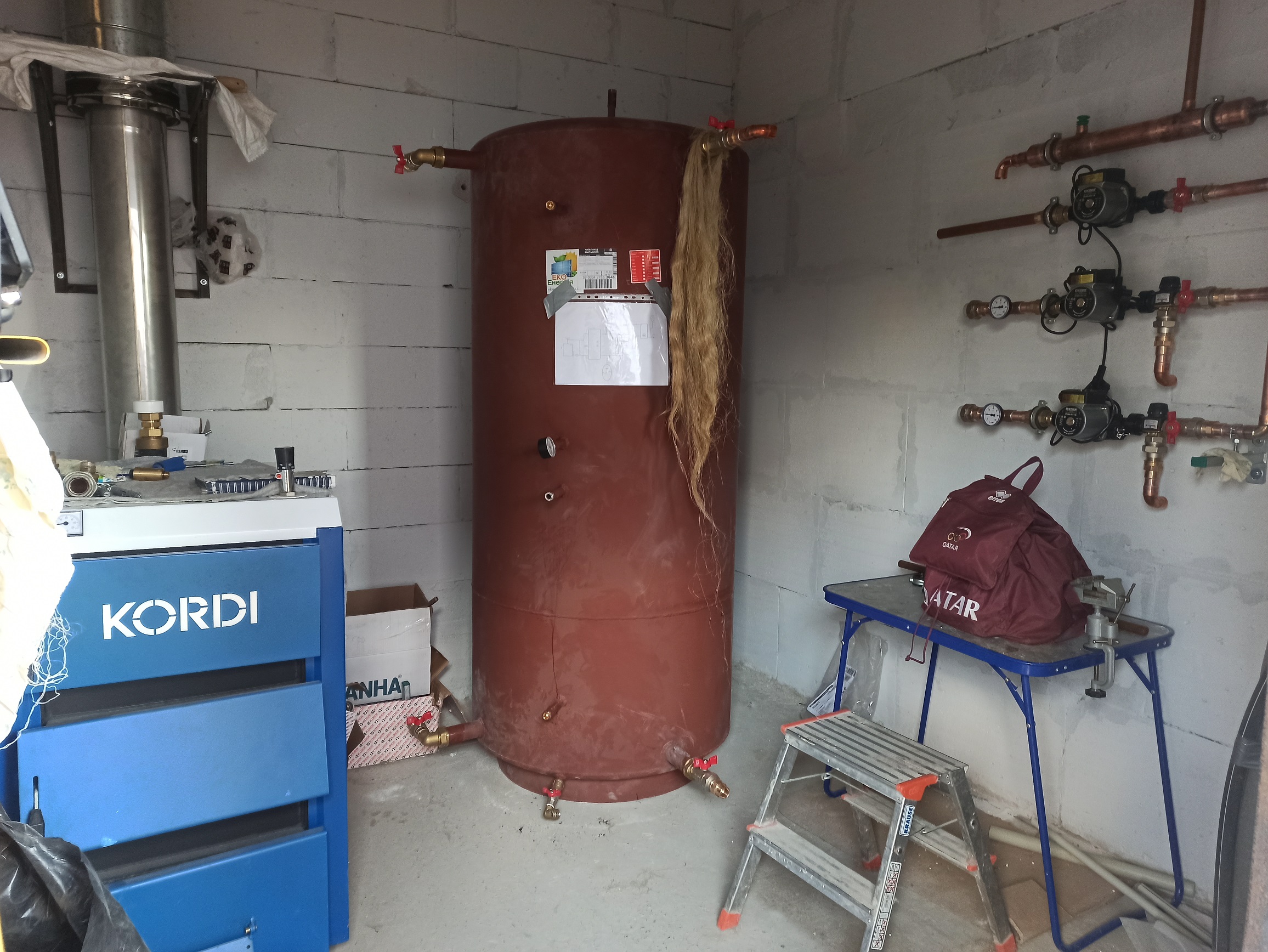

Котеленка в работе, из интересного, врезка электрокотла в подачу через такую самопальную гидрострелку.
Когда делаешь что-то самопальное, стоило бы узнать а как вобщем-то нужно сделать по-науке.
И тогда ты бы узнал, что есть четкий регламент сколько длины трубы вторичного кольца нужно оставить в одну и в другую сторону от места врезки. :)
Когда делаешь что-то самопальное.
Андрюха, ты о правило 3Д и 300 мм?
Ты не понял, я самостоятельно собирать котельные. Но когда однообразно, сандартно и много лет, то становится скучно. И ты начинаешь придумываю и применять что-то новенькое.
То, что ты используешь, вовсе не твоя выдумка, а является североамериканским стандартом гидравлических цепей, известным как closely spaced tees.
И эти врезки для нормальной работы четко регламентированы определенными рамками по геометрии.
Их стоило бы придерживаться :) хотя всегда можно сказать, что это просто у нас такой особенный путь развития фантазии :)
Я и не претендую на какое то открытие, правда, все уже давно придумано.
А вот тут херужки и прибор на пендосовские правила. Если это улучшает схему, то мне нравится применять не стандартные варианты подключения.
А, ну да, конечно.
Тормоза придумали трусы, это понятно.
Особый скрепный посконный путь по граблям. Ну ок, не стану мешать.
А, ну да, конечно.
Андрюха ты сегодня все невпопад.
Я потому и показываю, что подключение не стандартное. Через недельку закончу котельную и запущу дом. Заезжай посмотришь, это не далеко, ул. Синеозерная. 300 метров от той пятиэтажки.
А для чего если не секрет увеличен диаметр горизонтального участка?
Гидрострелка на подаче из ТА. В нее подключается электроколел со своим насосом.

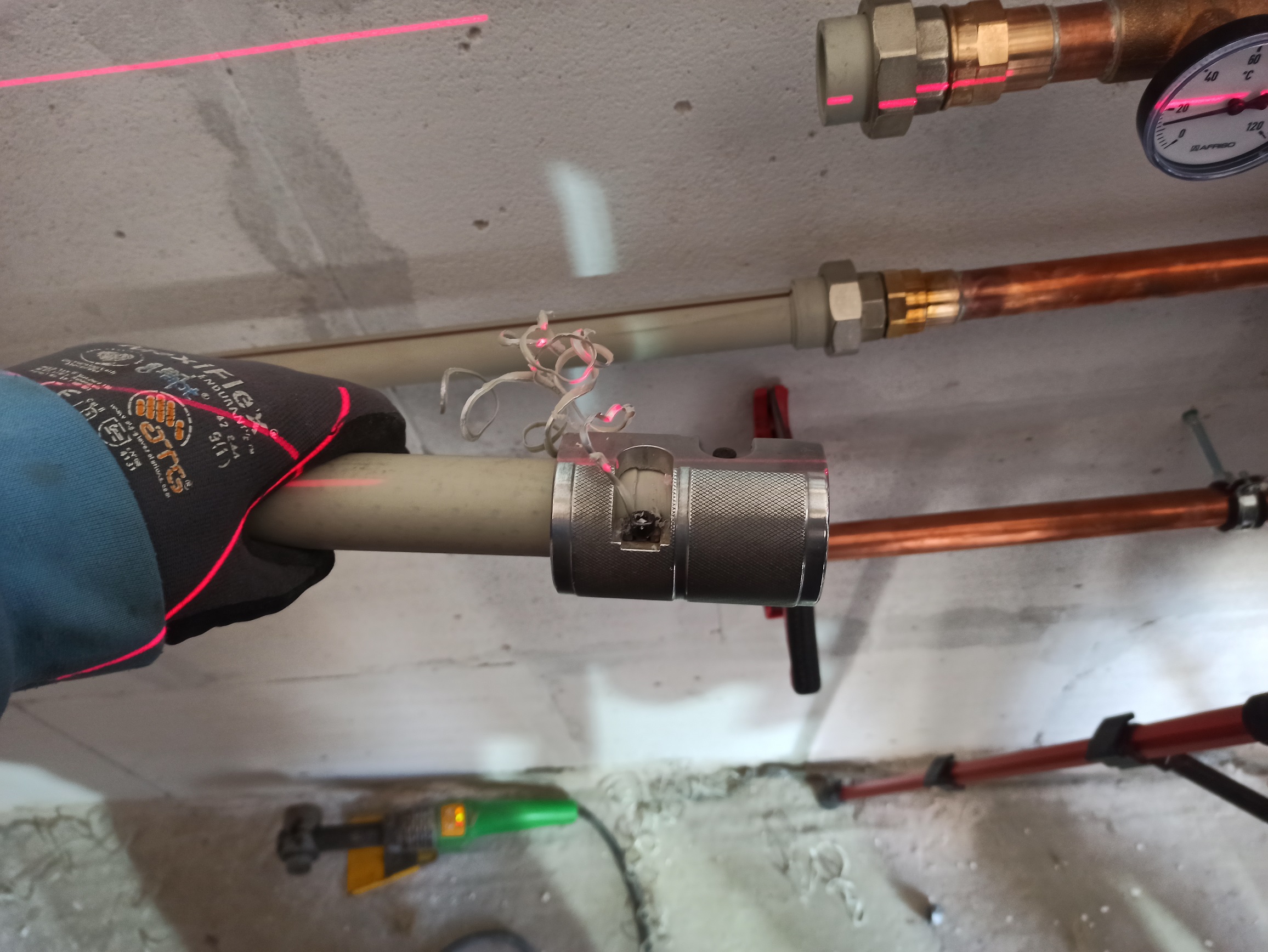

Сегодня паяя ППр стало интересно, зачистками еще кто пользуется?
Или я мазохист?

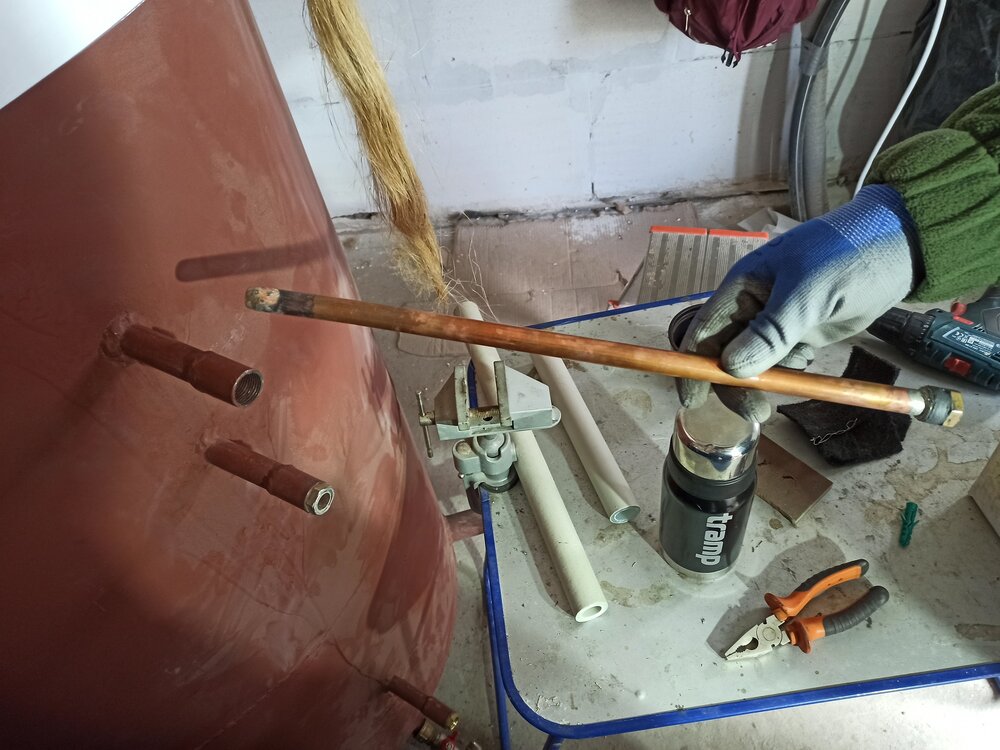

Так делаю самопальные погружные гильзы.
Чем тут интересно, обычно медная трубка 15 мм. заказчивается медной заглушкой. Но в данном случае с заглушкой гильза не пролазила. Обрезал нужного диаметра стальной болт, засунул в трубу и припаял сталь к меди.
Или я мазохист?
Я пользуюсь, потому что никогда не использую аля "Блу Оушен".
Неверное решение.
Имхо, сталь к меди- неправильно.
Есть же медные болты.
Неверное решение.
Серый, сталь к меди стандартное решение и 20 минут работы. Меднофосфорный припой + 605 бура.
А вот за медным болтом еще бежать нужно.
Я понял что это за деталь. Вопрос был о том, зачем увеличен диаметр на горизонтальном участке.
Не толстовата труба? В гильзе такого диаметра датчик будет болтаться.
Тому що це гідрострілка. Вже ж відповіли.
Якщо хочете запитати то перефразуйте чому гідрострілка горизонтально.:beer:
Все как при подборе ГС. Мощность котла, скорость теплоносителя, получил диаметр.
Специально пробовал, после паковки все нормально, не болтаются.
Добавлено через 2 минуты
Так потому я и показываю, что не обычно.
Я просто все ждал что там какое-то новшество спрятано.
В вертикально расположенной гидрострелке диаметр увеличен чтобы воздух отделялся, и шлам. Иначе скорость теплоносителя будет недостаточно маленькой.
Только для гидравлического разделения диаметр завышать нет смысла. Достаточно двух рядом расположенных тройников, о чем и пытался сказать ранее murava.
Первичная задача ГС гидравлическое разделение потоков, а шлам и воздух это вторично. Без увеличения диаметров на двух тройниках все бы работало, не спорю, но я решил так.

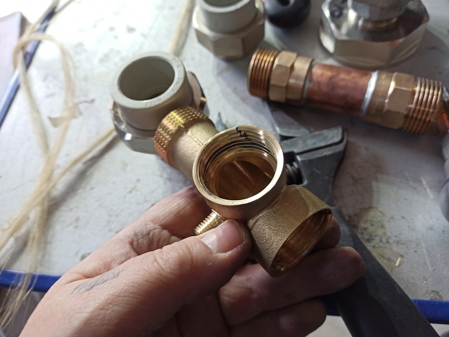

Фото под названием"Воды сегодня не будет". И стараешься аккуратно паковать, а 5 ти ходовики таки трещат.
