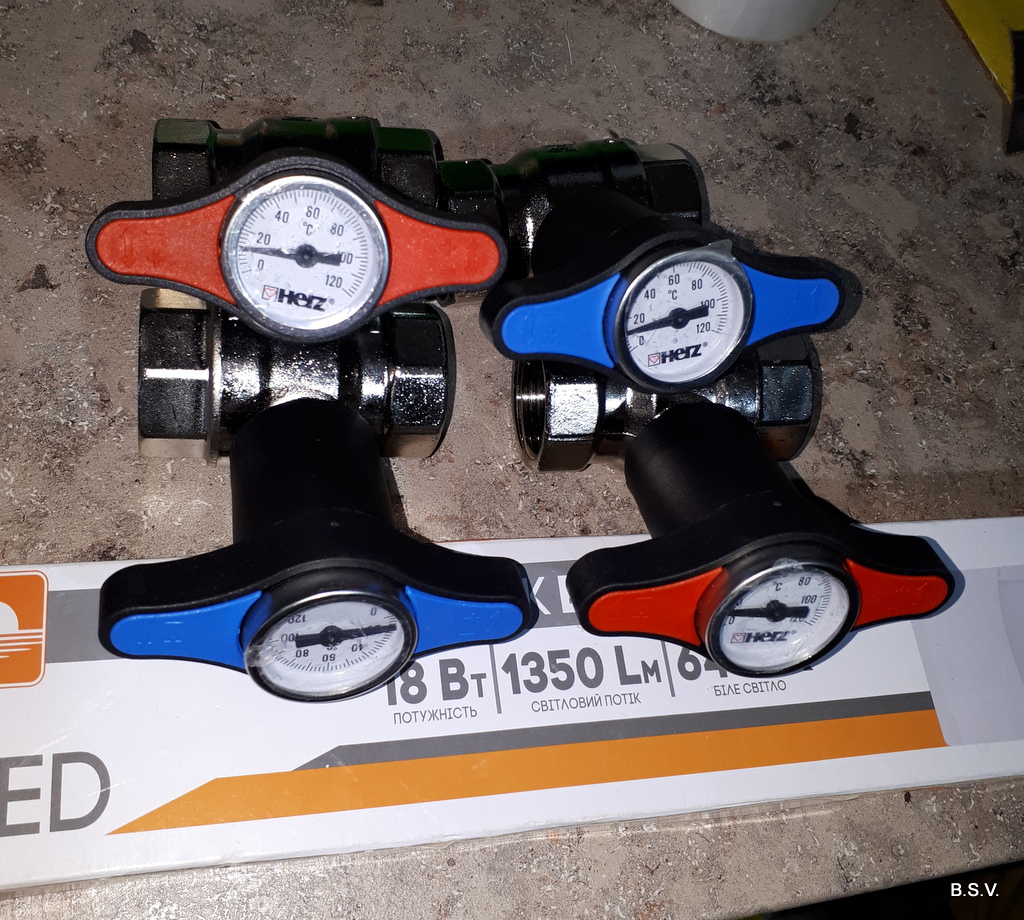

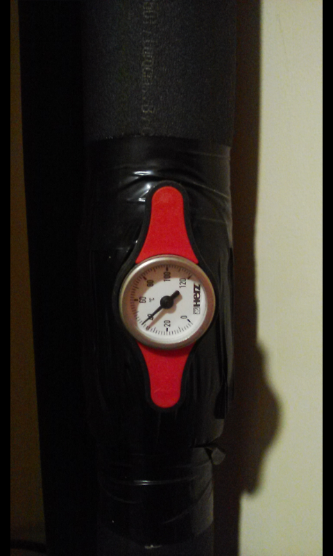

Вот кстати дайте дельный совет: какой редуктор давления поставить на 25 трубу? Хочу нормальный и с манометром. И еще нужно термометры на гребенку керми. Какие подойдут и у кого купить?
Вообще понравились краники Герц с термометрами встроенными - красивые. Но не знаю - под этот коллектор их можно пристроить - и где купить? У официалов нет. Или я плохо просила?.

Где берете? Замотали все - ничего не видно. Какие там размеры? Или можно любой подобрать?. На распределительном коллекторе гайка накидная - 1". На самом кране - PN25-1-DN25. К коллектору идет наружная резьба.

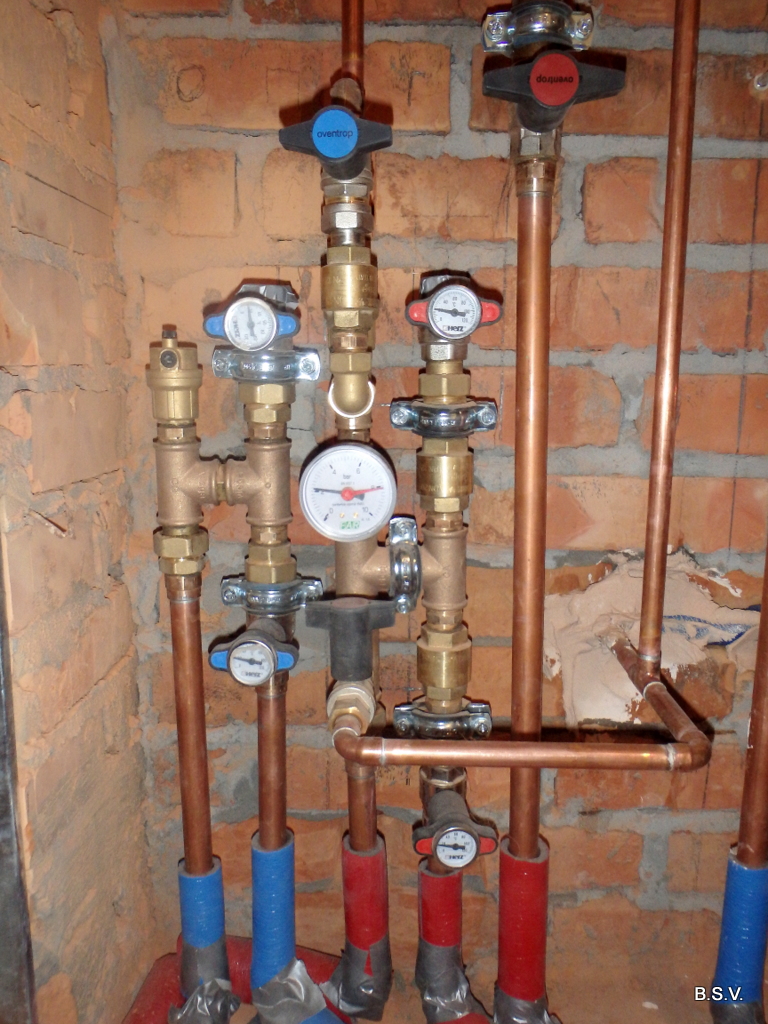

Я так понял Ваш коллектор из нержавейки Керми, к коллектору идет нар резьба кран 1 дюйм папа/ мама и переходите на накидную гайку коллектора. А в маму что угодно можно.
Приезжаете на приорскую, подходите к менеджеру и показываете фотку и говорите я так хочу.
И он по щучьему веленью достанет Вам, что нужно.
Но это большой секрет, ни кому не говорите.

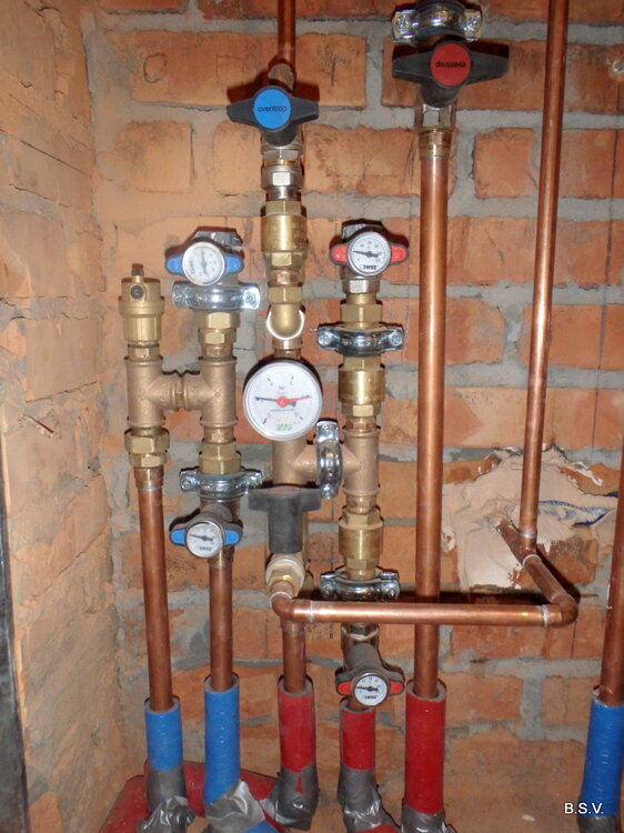

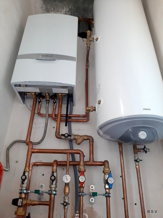

P.S. завтра буду на обьекте, там у нас коллекторы керми стоят.)))
Сфотографирую и покажу как надо, если не замотаюсь.(((
Регулярно используются.
Удобно.
Но плохо, что идут только с внутренней резьбой, поэтому нужно предусматривать нипеля, или американки.
Да и срок поставки иногда подводит, поэтому приходится держать несколько пар в НЗ.

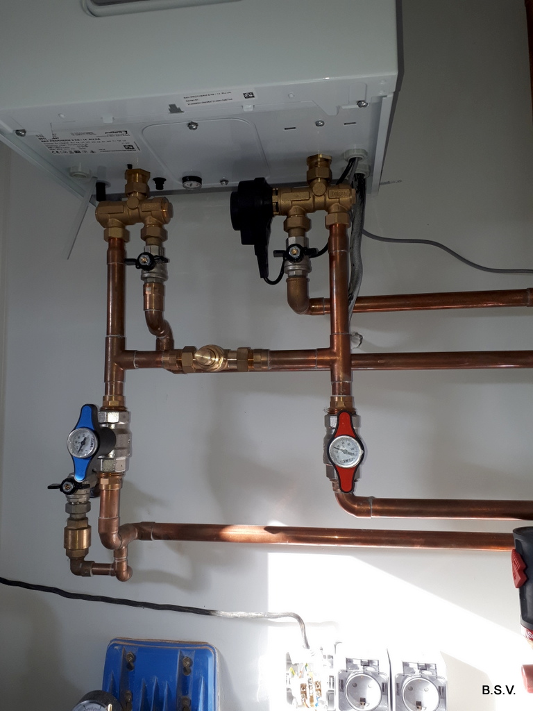

Да. Понятно. От накидной гайки коллектора мне еще желательно вниз уйти-трубы то в пол идут. Поэтому думаю там уголок нужен, а потом кран.
Если можно. Нужно ж учиться.
Добавлено через 48 секунд
Мне ехать далеченько - км так 400. Почта не?
Можно угол, можно и угловой кран.

Лучшие краны это Герц, если нет то дадошки.
