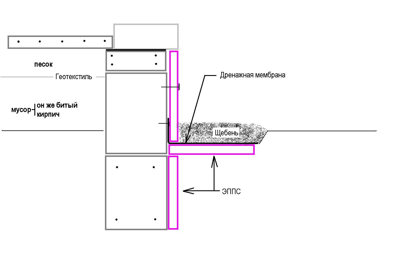

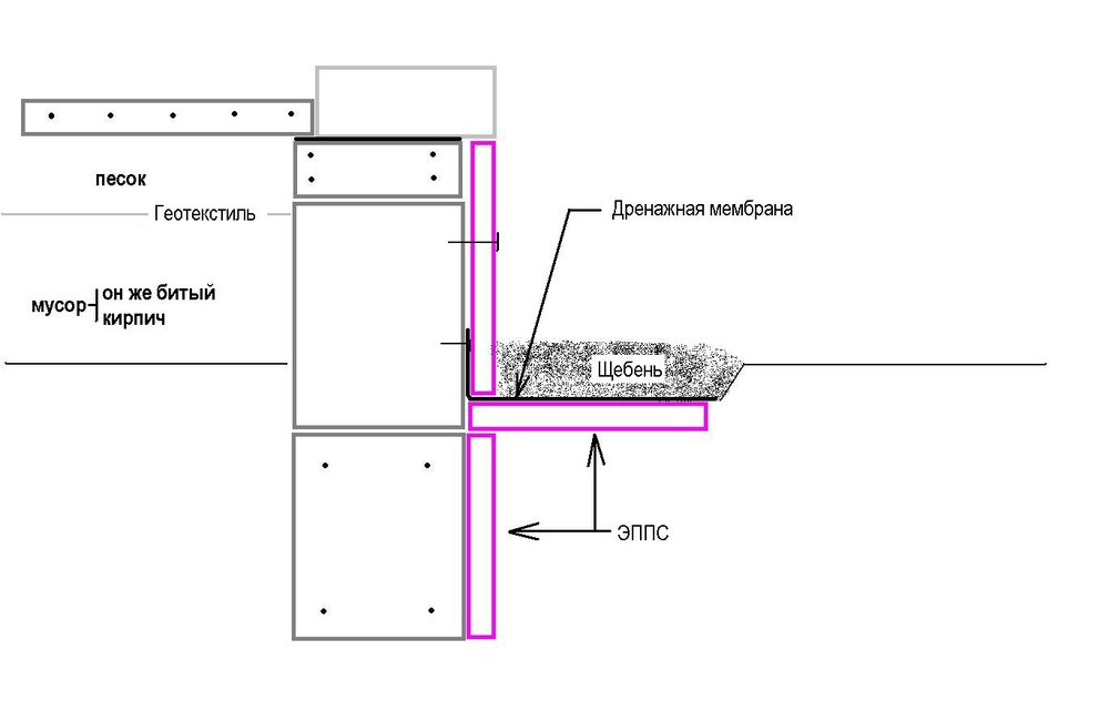

Решил я всё таки делать тёплые полы без пенопласта (если ни кто не переубедит в обратном), но возникает другая проблема. Когда заливал черновые стяжки, высоту ихнюю делал с учётом последующего утепления пенопластом 5-7 см, теперь проблема чем заполнить эти 5-7 см?. Лить стяжку 15-17 см сильно накладно получиться и трудоёмко. Кто, что посоветует? Приходит в голову, постелить газоблок 5см плашмя на клей, я думаю его теплоизолирующими свойствами при такой толщине можно принебречь, или я ошибаюсь?
Другими словами, чтобы получить ту же мощность охлаждения, что дают неутепленные полы, достаточно использовать кондиционер с электрической мощностью... 40 Вт???:o
Хорошо, давайте на мгновенье допустим, что в книге была очепятка и на самом деле потери ого-ого - 12 ватт/м2. Тогда за месяц потери пола 100 м2 будут 864 кВт*час. Это даже если отапливать дом дорогим электричеством, по обычному тарифу (18,6 коп. кВт) получится аж целых 160 гривен! Или пять бутылок хорошей водки (это я для Winder'а). И эти пять бутылок водки, стоят того чтобы лишить свой дом комфорта в летние месяцы???
Если да и вам жалко пять бутылок водки, то отнимите стоимость кондиционирования летом и боюсь даже на закуску не останется :)
1) Засыпать твёрдым (бой кирпича, бетона, стекла и т.д.) строительным мусором
2) Засыпать грунтом и утрамбовать
3) Засыпать песком
4) Засыпать щебнем
5) Засыпать золотыми украшениями, обязательно с указанием адреса дома
Я бы лично засыпал песком.
