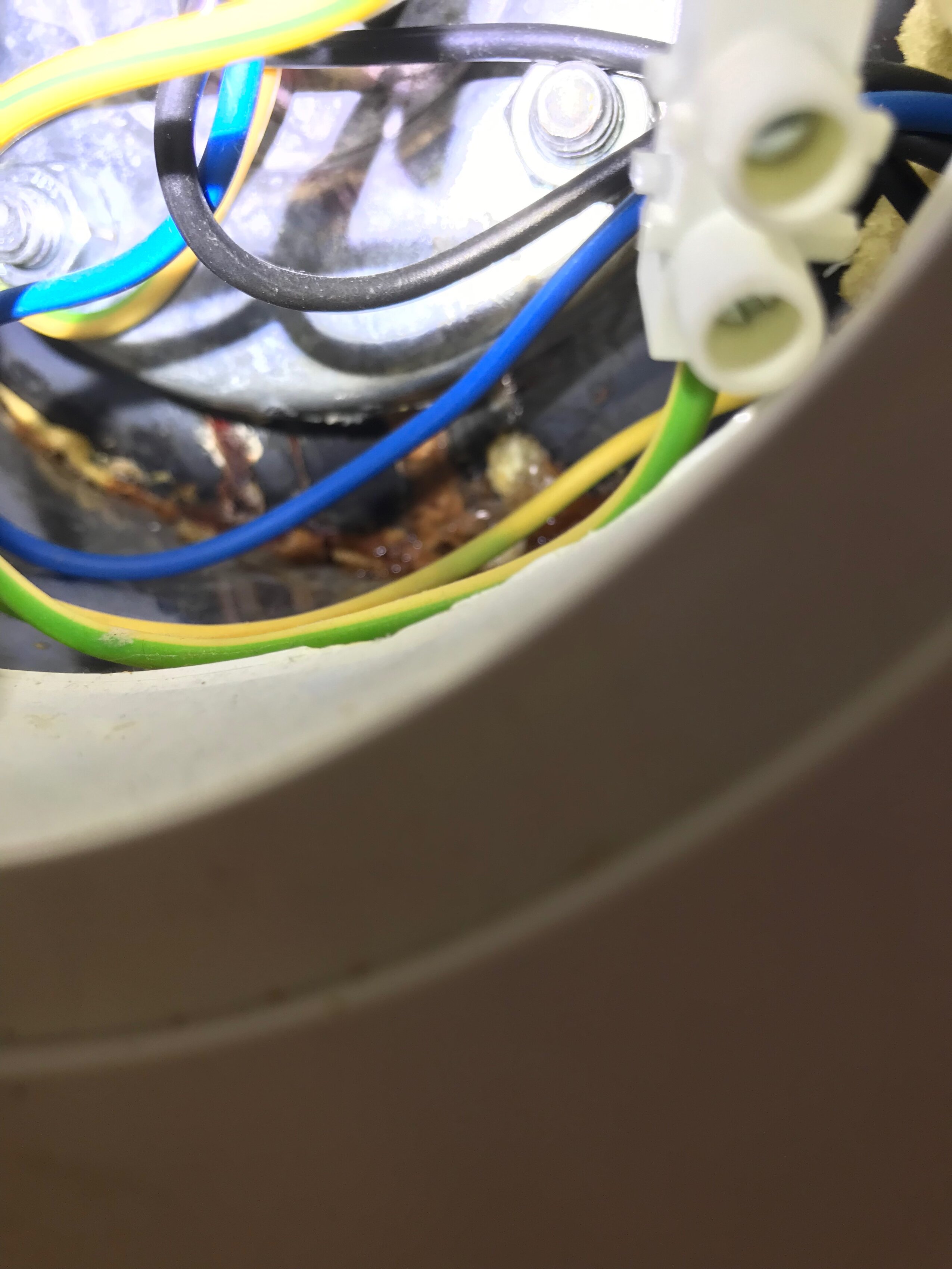

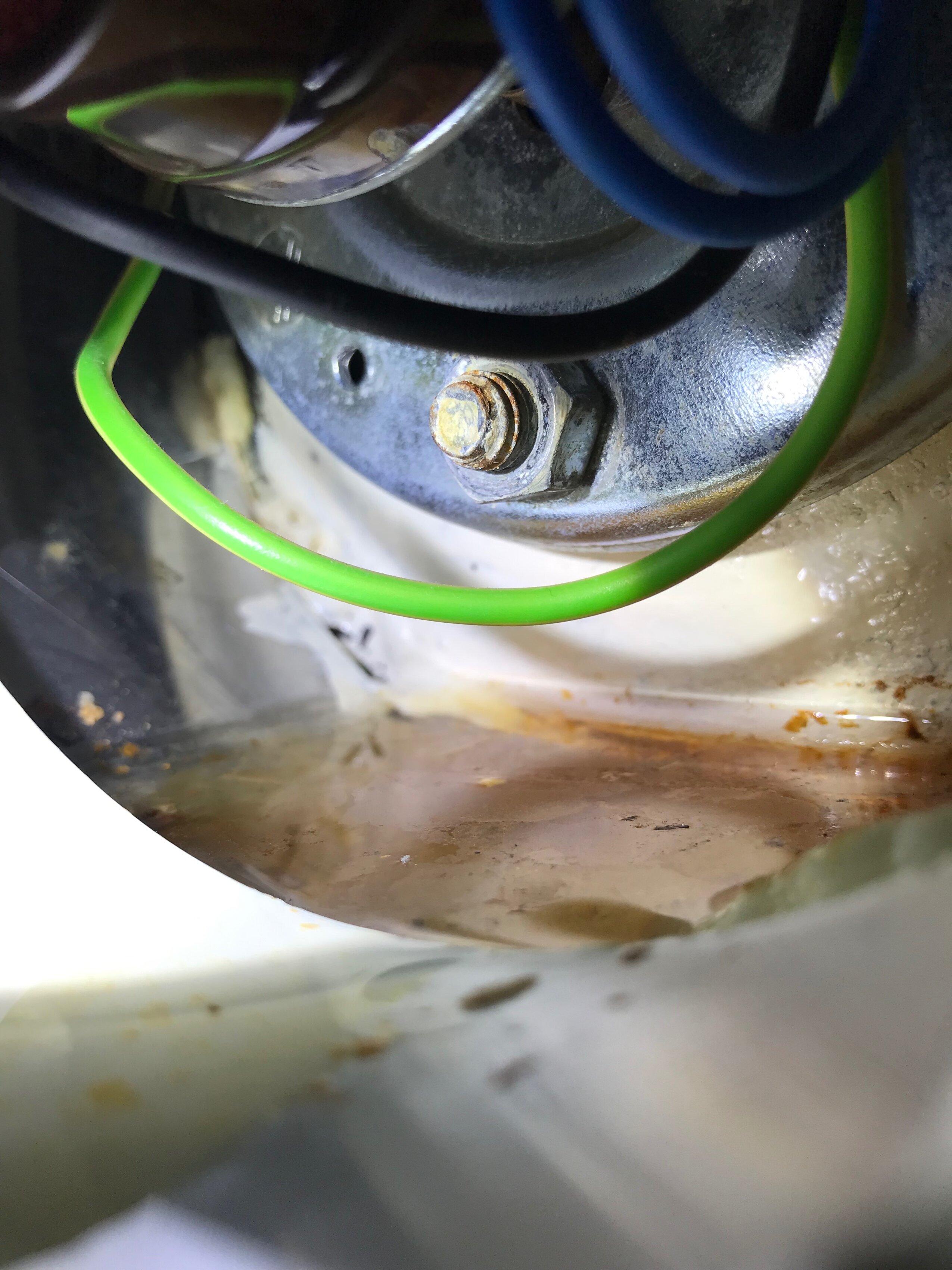

4 года не менял анод - колба сухого тена проржавела посредине и потекла. Заварил электродом двоечкой, проверил керосином, покрасил. 4 месяца полет нормальный.
Если бак потек, то там варить, наверное смысла нет, особенно электродом.
Змінено користувачем Enot123h
42 минуты назад, Enot123h сказал:
Сейчас состояние анода контролируете?
2 часа назад, ashim1990 сказал:
Конечно, раньше менял каждые 2 года, бойлеру уже больше 10 лет.
Потом на полгода провтыкал с заменой а потом война началась, выехали и через год 3 мес вернулись, 3 мес попользовались и потекло.
Почти 4 года получается анод не менялся из них 8 мес бойлер без воды стоял.
16 минут назад, Enot123h сказал:
Скорее всего это и есть причина коррозии, и бойлер и батареи отопления не могут долго стоять без воды, ржавеют со страшной скоростью.
