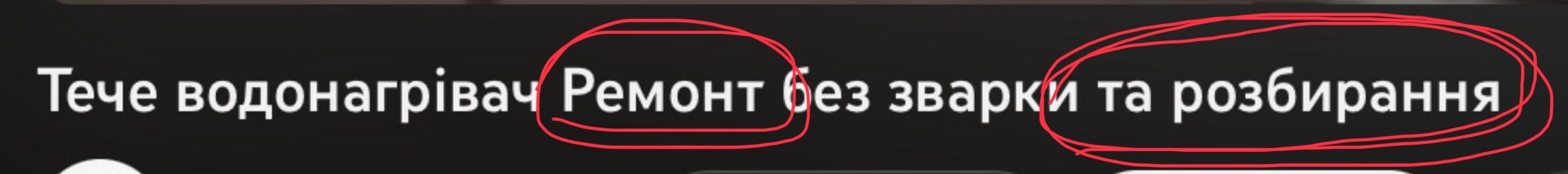

Альт Опубліковано: 9 грудня 2023 Поділитись Опубліковано: 9 грудня 2023 Це геніально! Як відремонтувати водонагрівач без повного розбирання. Посилання на коментар Поділитися на інших сайтах More sharing options...
Фрай Опубліковано: 9 грудня 2023 Поділитись Опубліковано: 9 грудня 2023 Це має народну назву «Срала, мазала» 2 Посилання на коментар Поділитися на інших сайтах More sharing options...
Альт Опубліковано: 9 грудня 2023 Поділитись Опубліковано: 9 грудня 2023 1 час назад, Фрай сказал: Це має народну назву «Срала, мазала» Алеж працює якось! Посилання на коментар Поділитися на інших сайтах More sharing options...
Фрай Опубліковано: 9 грудня 2023 Поділитись Опубліковано: 9 грудня 2023 Саме якось Ще зрозумів би якби поверхню готували як треба, а це «колгосп» в гіршому сенсі, там не витримує емаль, а ви Лакрисилом наквацяли і сподіваєтесь на результат. А напис «… без повної розбірки» взагалі вводить в оману, бо що там ще не було розібрано, заварені труби? )) я дійсно думав, що будете вводити якийсь склад розчину, що забʼє місця протікання, а тут зняти, розібрати і залізти в бак у вас чомусь що це якщо не обман? 2 Посилання на коментар Поділитися на інших сайтах More sharing options...
