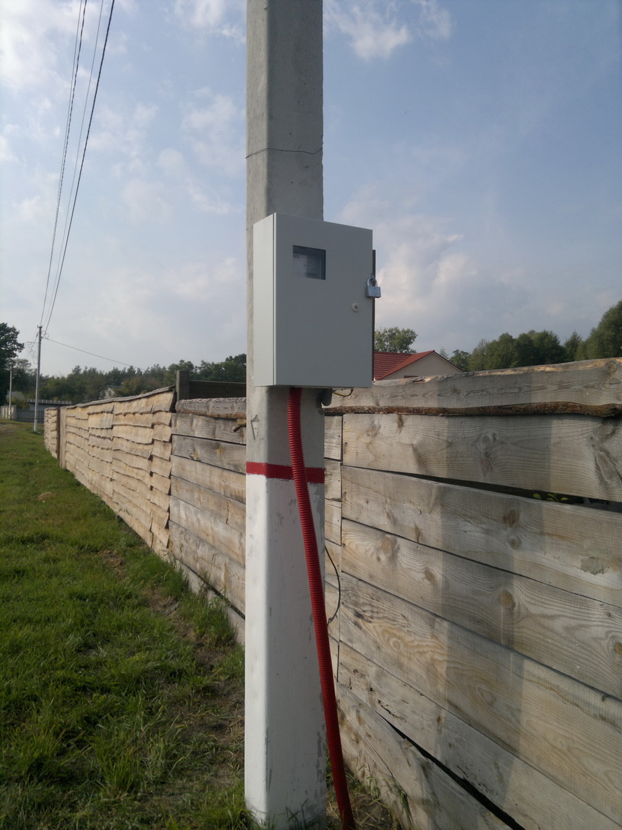

"Да будет свет!" - сказал электрик, и прикрепил щиток на столб. Электричество с новенького трансформатора на моей улице, пока два дома к нему подключено. Напряжение отличное.

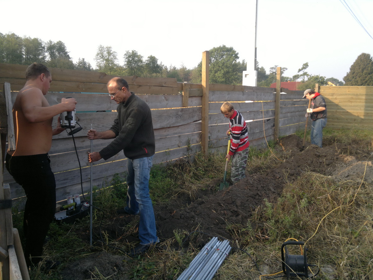

А это бригада Шарманщика монтирует контур заземления:

На моей улице огороды (ОСГ), но активно выкупаются, переводятся и застраиваются. Трансформатор новый - ставился с учетом заселенности всей улицы. Три фазы, по 5кВт на фазу. На мою избушку с головой хватит.

Женя, а насколько принципиально наличие заземления?
Для меня - принципиально. Защита всего дома. При наших электросетях любой электроприбор может убить в случае чего - достаточно дотронуться. Плюс в селе уже была авария с трансформатором, молния попала и сгорела вся техника просто включенная в розетку по обслуживаемой им улице. Электрики лучше знают и могут четко и грамотно рассказать какие преимущества.
Тем более в доме будут дети, и я все равно пакую сруб по полной программе. Что бы потом ни о чем не жалеть.

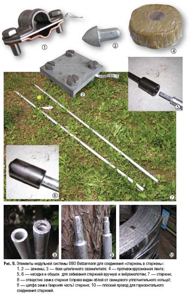

Что закапывали под контура? Через сколько лет нужно будет ставить новые (железо имеет тенденцию ржаветь)?
Сосед, если не секрет, трансформатор сельский али частный?
Если можно, в личку, стоимость подключения. Мы свою ТП ставили.
Сельский, но оформлен на частное лицо.
Контур заземления фирменный "OBO Bettermann GmbH & Co" (Германия):
Исторически (начиная с 20-х гг. прошлого века) сложилось так, что компания OBO Bettermann GmbH & Co. (Германия) занималась производством систем молниезащиты, — технологии, неразрывно связанной с заземлением. Естественно, что компания с такими традициями очень много сделала и для развития модульных стержневых систем.
В каталоге OBO Bettermann можно найти абсолютно все виды существующих стрежней, но в Украине наиболее популярна система заземления из оцинкованных стальных стержней длиной 1,5 м с внешним диаметром 20 мм и цинковым слоем 70 мкм. Оцинкованные системы так же, как и омедненные, пользуются большим спросом на нашем рынке.

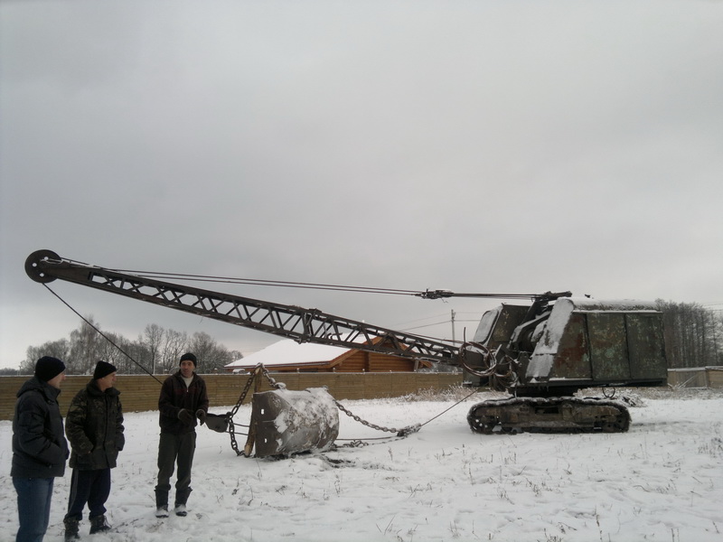

Начал осуществлять давнюю мечту - пруд. Весной укреплю берега, попробую сделать пляж с одной стороны и запущу рыбу. Размеры пруда будут приблизительно 20 на 35 метров, глубина 3 метра. Приехала профессиональная техника для этих целей - драглайн:

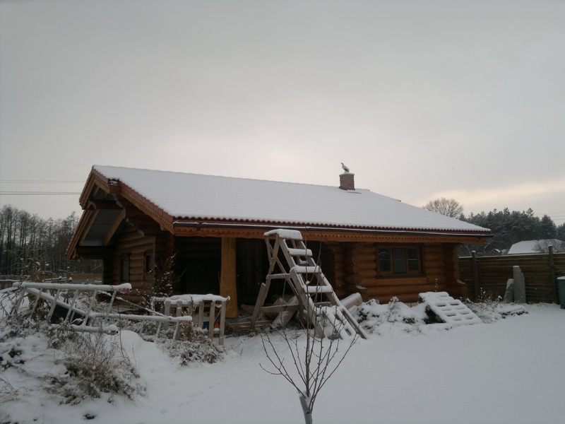

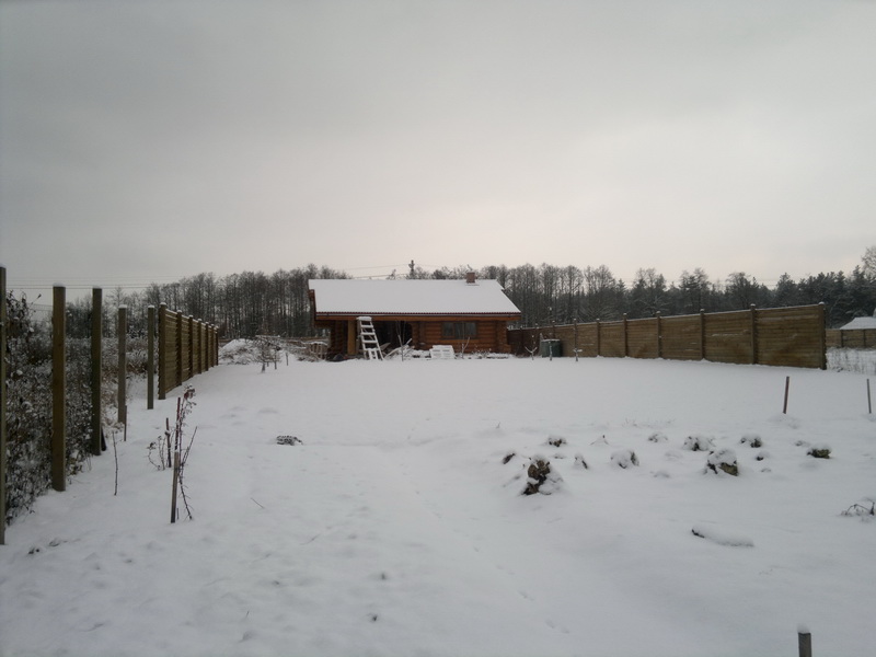

Пару зимних пейзажей:
