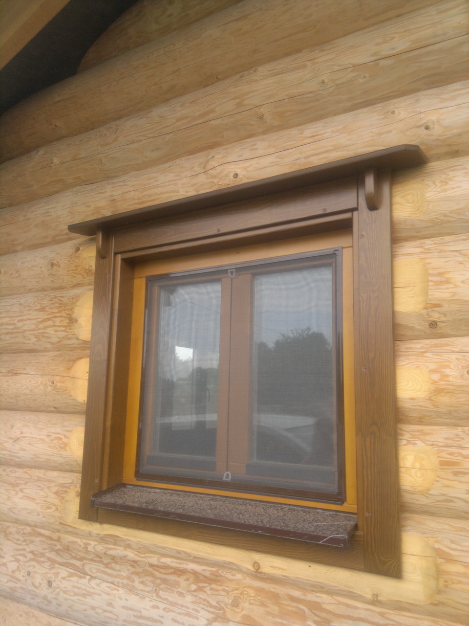

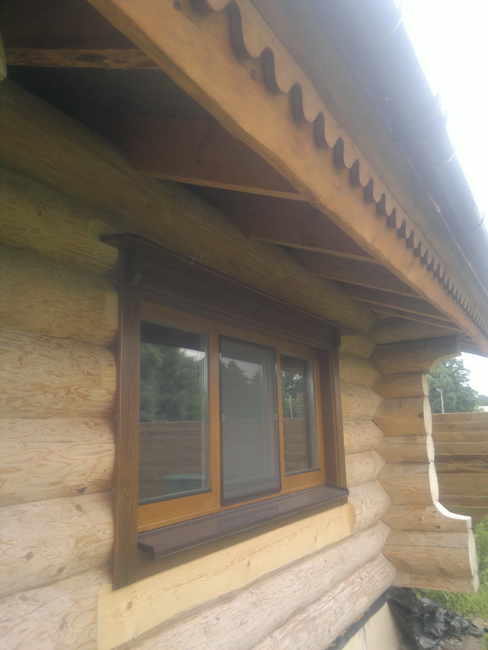

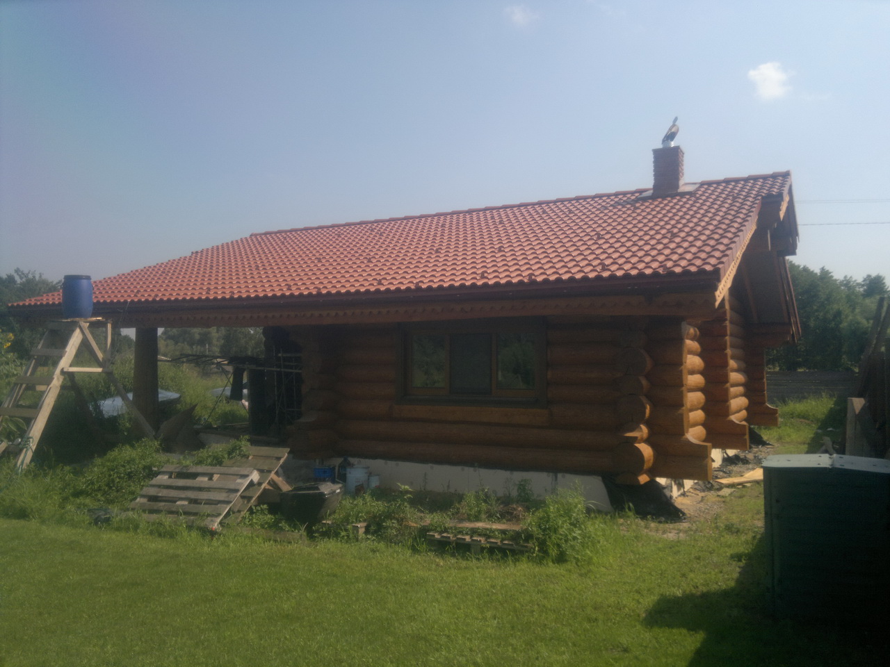

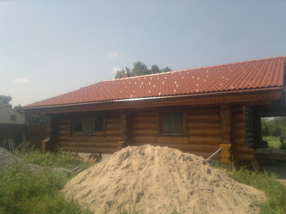

Дядя Женя Опубліковано: 28 червня 2011 Автор Поділитись Опубліковано: 28 червня 2011 Вот такие деревянные окна из клееного бруса получились в итоге. Фурнитура Мако, двухкамерные стеклопакеты, краска и лаки Реммерс, дубовые подоконники, обсадные коробки, москитные сетки, в общем полный оконный фарш: А в это время в "Маленькой Швейцарии" полным ходом идет подготовка к Евро-2012... 6 Посилання на коментар Поділитися на інших сайтах More sharing options...

Катерина Ш Опубліковано: 4 липня 2011 Поділитись Опубліковано: 4 липня 2011 Вот такие деревянные окна из клееного бруса получились в итоге. Фурнитура Мако, двухкамерные стеклопакеты, краска и лаки Реммерс, дубовые подоконники, обсадные коробки, москитные сетки, в общем полный оконный фарш: [ATTACH]119154[/ATTACH] [ATTACH]119155[/ATTACH] [ATTACH]119156[/ATTACH] Дядя Женя, можно узнать сколько такие окошки стоят? Посилання на коментар Поділитися на інших сайтах More sharing options...
badgy Опубліковано: 4 липня 2011 Поділитись Опубліковано: 4 липня 2011 Дядя Женя, тут Маша (Доброе утро) порекомендовала к Вам обратиться как к человеку, разбирающемуся в вариантах установки деревянных окон в деревянные стены. Я Вам свой телефон в личку скину. Наберите, если нетрудно - очень надо посоветоваться. Или свой мне скиньте, я перезвоню. Буду очень признателен. Посилання на коментар Поділитися на інших сайтах More sharing options...
Дядя Женя Опубліковано: 6 липня 2011 Автор Поділитись Опубліковано: 6 липня 2011 Дядя Женя, можно узнать сколько такие окошки стоят?См. личку. Сегодня была потрясающая радуга по дороге в Процев. Я таких еще не видел, полная дуга. Вот кусочек даже было видно с моего участка: Какие-то цветы распустились: Первый урожай смородины...:D Посилання на коментар Поділитися на інших сайтах More sharing options...

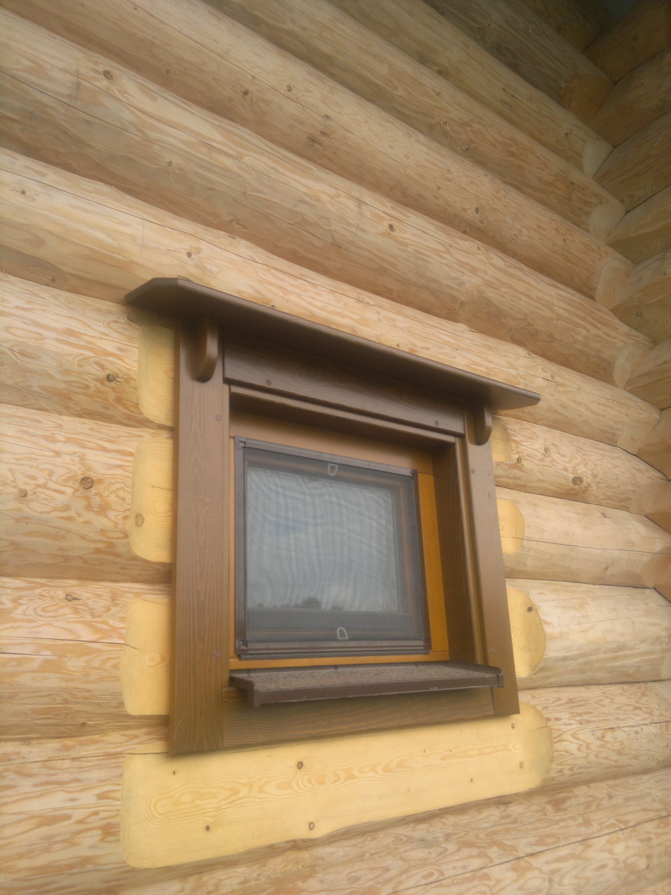

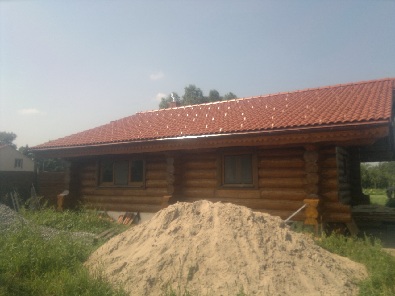

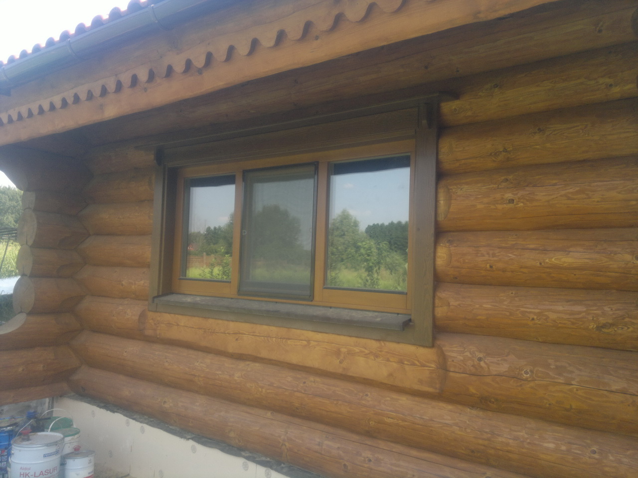

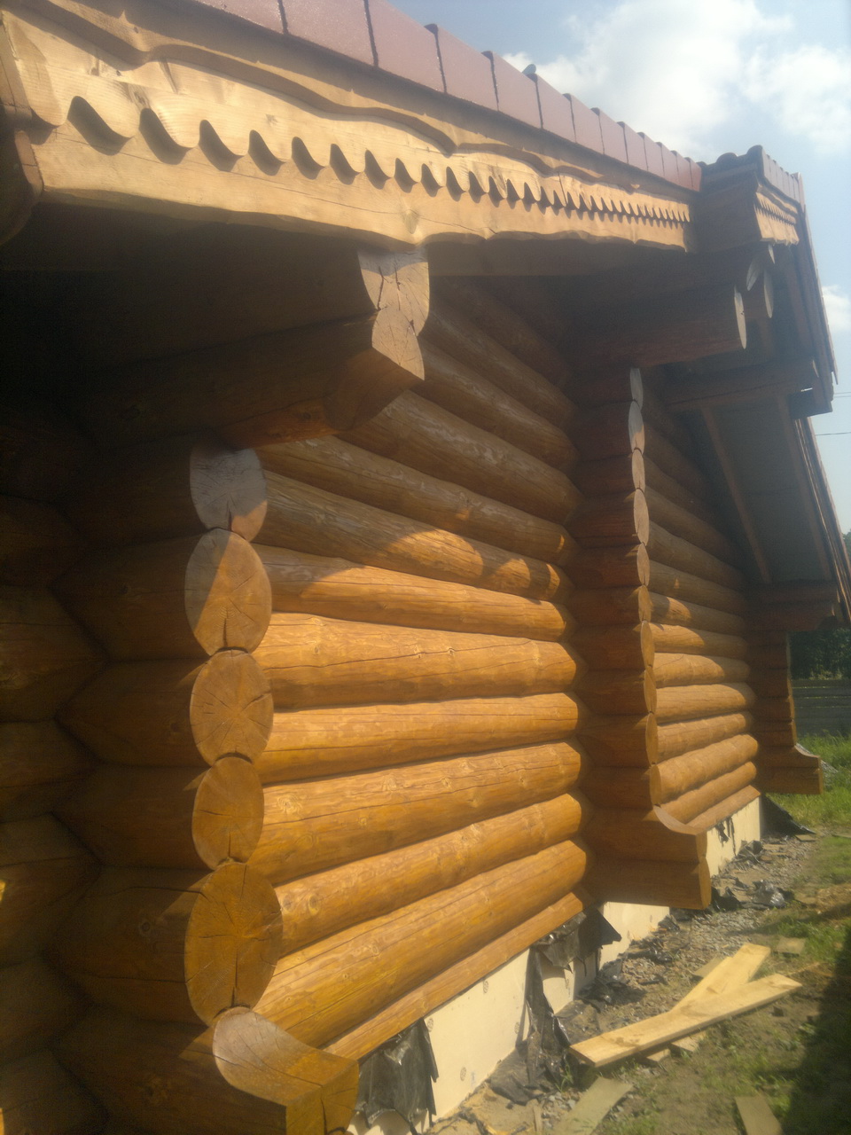

Дядя Женя Опубліковано: 20 липня 2011 Автор Поділитись Опубліковано: 20 липня 2011 Заканчивается шлифовка и покрытие сруба пропитками Remmers. Вначале покрываем грунтовкой Imprägniergrund GN, потом в два слоя лазурь Aidol HK-Lasur цвет темный дуб. Remmers Imprägniergrund GN — высокоэффективная биоцидная грунтовка на основе растворителя для профилактики поражений дереворазрушающими грибами, насекомыми, а также синевой. Aidol HK-Lasur — декоративная, содержащая растворитель, защитная лазурь для наружных работ с современнейшей комбинацией действующих веществ (биоцидных добавок), безопасных для человека и домашних животных. Все предыдущие цвета или очень светлые и не дают защиту от ультрафиолета или с желтым оттенком. Желтый дом не хотел... Торцы защищаем Induline SW-910 — прозрачная водная пленкообразующая пропитка для защиты торцев деревянных конструкций от влаги и растрескивания. Пока лазурь свежая, сруб кажется каким то ярким и впечатление двоякое, но когда впитается и подсохнет должно быть то как и задумывалось. Окна на таком фоне стен стали смотреться красивее, нежели просто на светлой стене. 5 Посилання на коментар Поділитися на інших сайтах More sharing options...
Oxkon Опубліковано: 21 липня 2011 Поділитись Опубліковано: 21 липня 2011 Это очень важный этап Вы заканчиваете: шлифовку и покраску. Поздравляю! Сфотографируйте, пожалуйста, поближе выкрашенный дом. И еще: заявленный Реммерсом расход пропитки совпал с действительным расходом? 1 Посилання на коментар Поділитися на інших сайтах More sharing options...

Дядя Женя Опубліковано: 27 липня 2011 Автор Поділитись Опубліковано: 27 липня 2011 И еще: заявленный Реммерсом расход пропитки совпал с действительным расходом? Тоже хотим реммерсом вскрывать, интересны ваши впечатления и расход;). Расход на 190м2 получился чуть меньше 40л. в два слоя. Но перед этим слой грунта. Ребята говорили что дерево как губка вбирало краску. Дядя Женя, мне тоже про окна интересно, расскажите пожалуйсто где заказывали? См. в личке. домик мечта! что же дальше Дальше достроить мечту, обставить, обустроить участок и жить не тужить припеваючи. А тем временем в моей буйной голове зарождается новый проект. Большой. Сын растет, время идет и нужно готовить сани заранее... Но всему свое время. Просто здорово, богато и для души ! А что будет на оставшейся территории ? Спасибо. Оставшейся территории осталось уже не так много. Дом есть, футбольное поле-лужайка есть, сад есть, огород есть. В планах большое озеро напополам с соседом в конце участка, там сейчас ставок древний с бобрами. Ну и если все будет по плану покупка соседнего участка, а там уже есть чему душе развернуться. Но это уже будет другая история... Подскажите, пожалуйста, как долго можно не шлифовать и пропитывать профбрусовый дом изнутри??? Первый этаж шлифовали поэтапно и пропитывали...в нем и живем уже год...Второй этаж, хоть и дети там живут ;), еще не шлифовали и не пропитывали...и даже не представляю когда это делать с этим кризисом....Чем нам грозить такой расклад .... СПАСИБО, Ничем особо не грозит если стены защищены от осадков. Дерево очень прочный и неприхотливый материал, как оказалось. У меня за год опилки постоянно в воде даже подгнивать не начали. Отпиленные куски бревен разбросанные по участку только чуть посерели от солнца. Будет время и средства, даже через два-три года, пошлифуете второй этаж, погрунтуете и покрасите. Ничего страшного не произойдет, не пугайтесь. Максимум что случится, это древесина посереет под воздействием ультрафиолета, но этот слой легко снимается тонкой шлифовкой. 1 Посилання на коментар Поділитися на інших сайтах More sharing options...

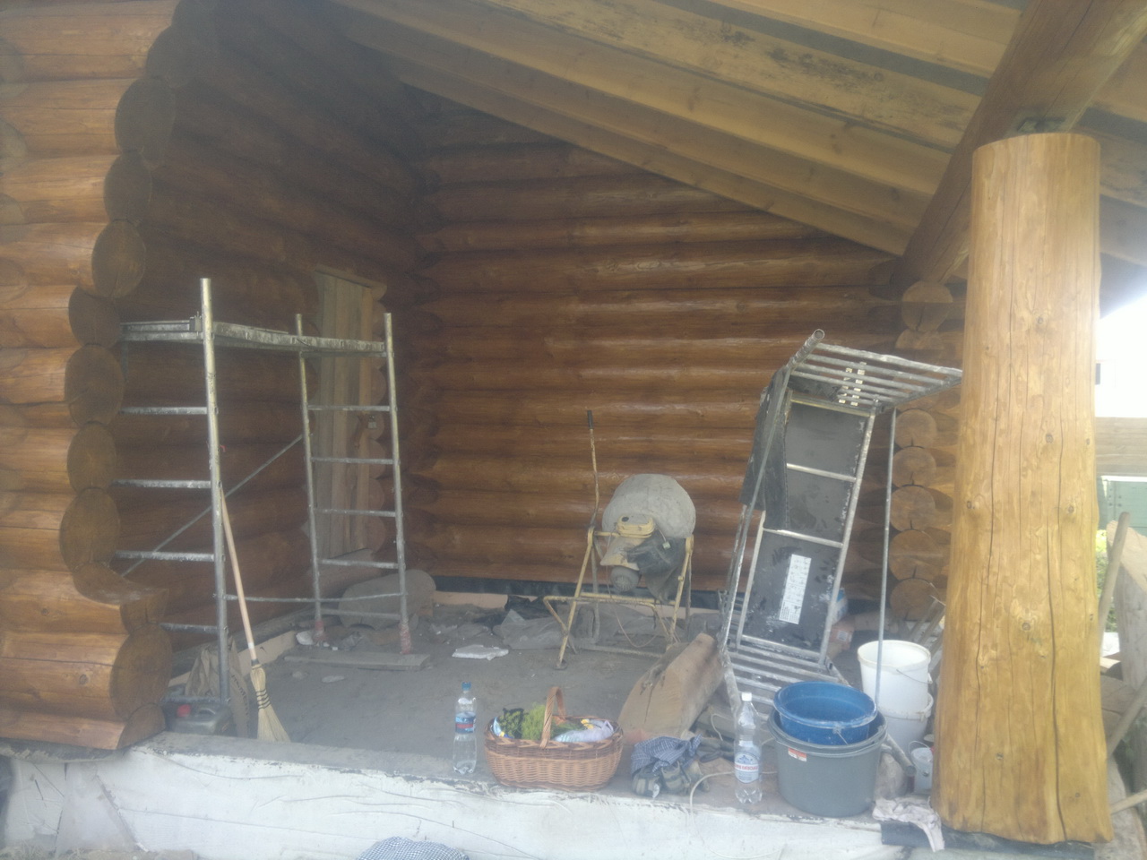

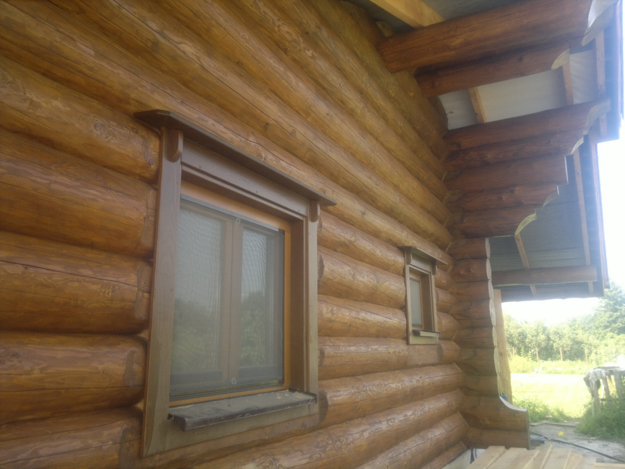

Дядя Женя Опубліковано: 27 липня 2011 Автор Поділитись Опубліковано: 27 липня 2011 Наши стены - сосны великаны... Под каждым окном планируются ящики с цветами. 4 Посилання на коментар Поділитися на інших сайтах More sharing options...
