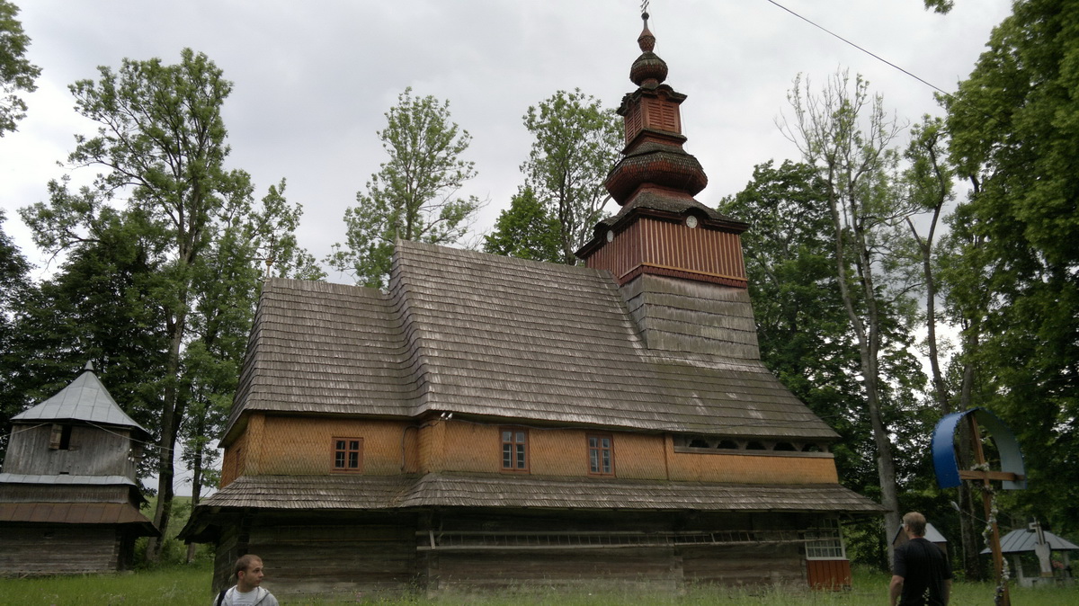

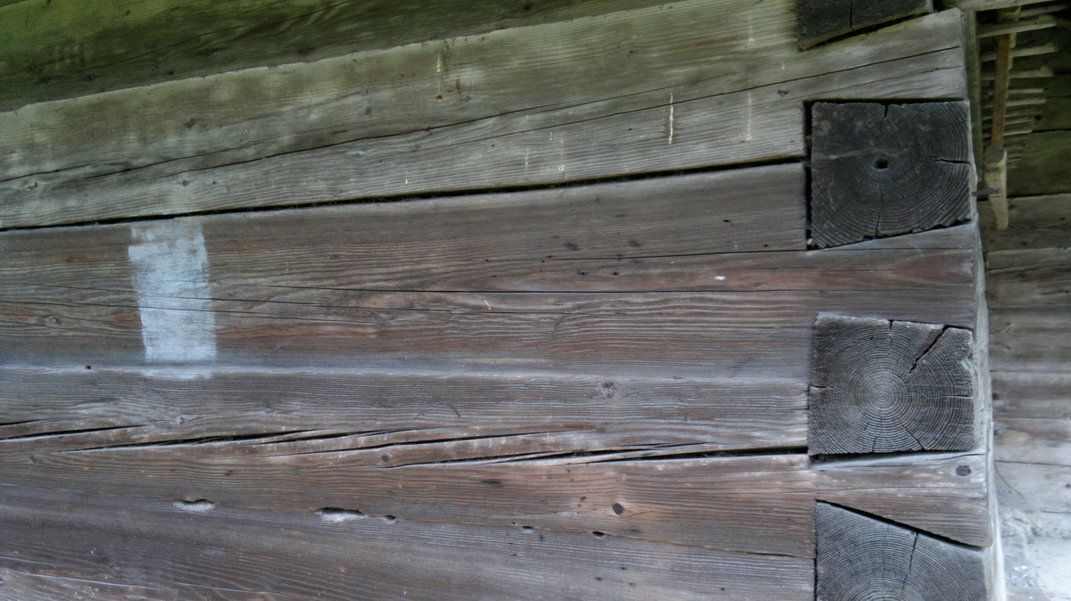

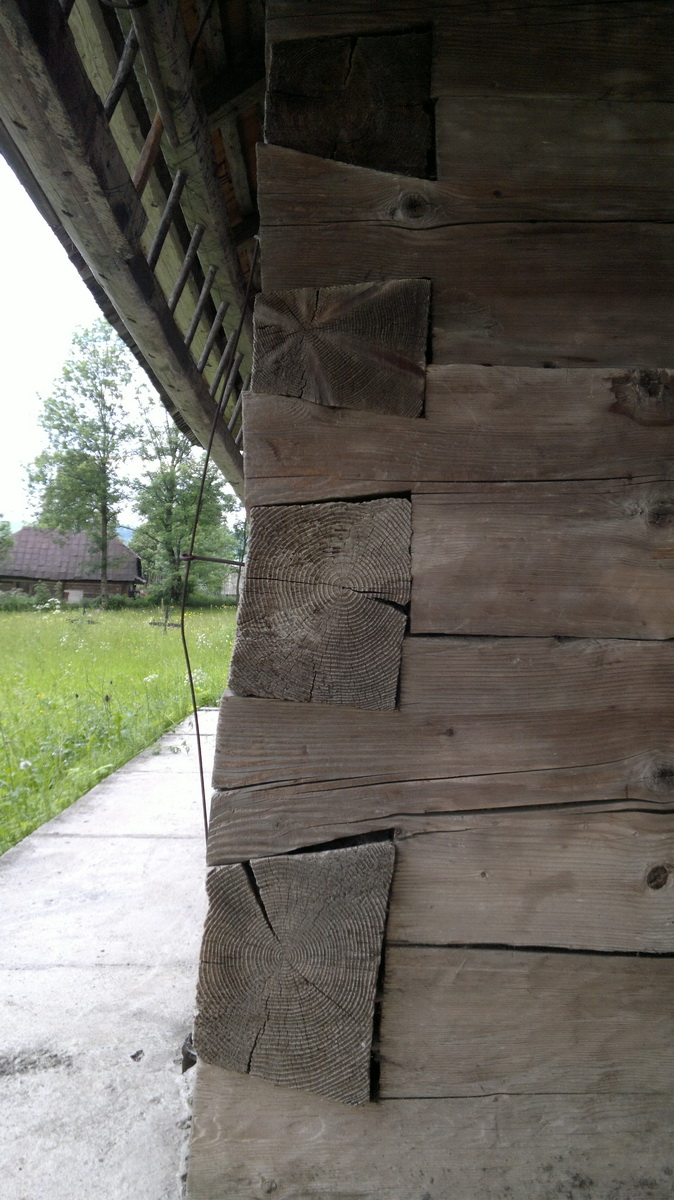

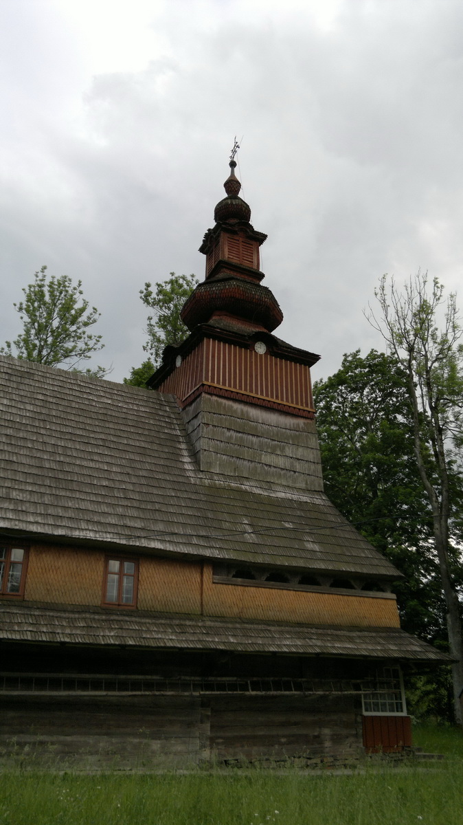

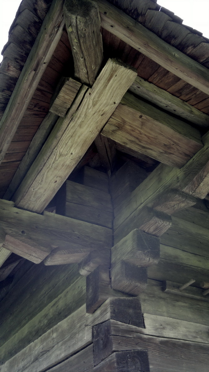

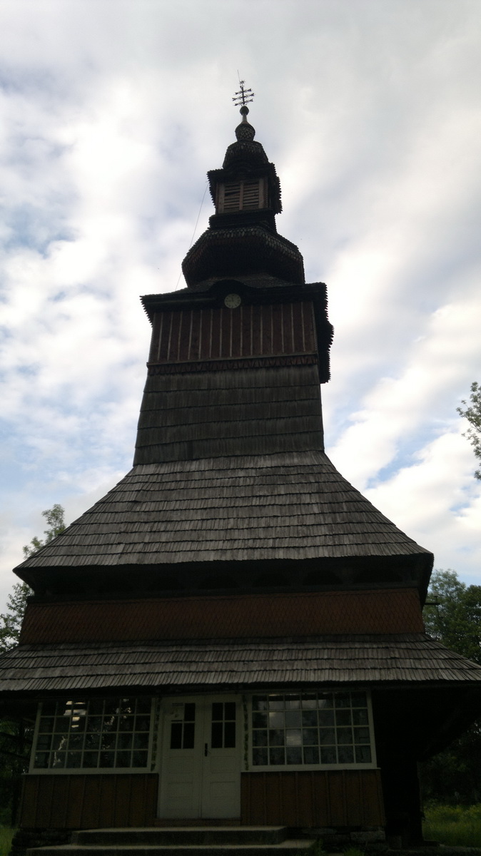

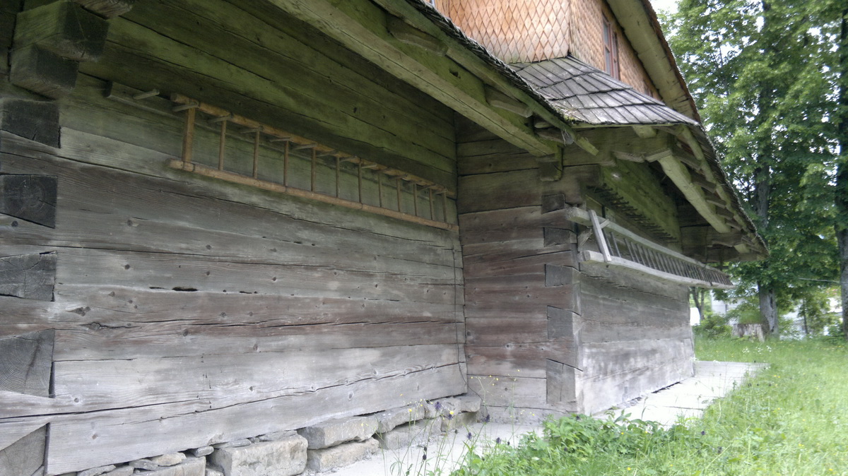

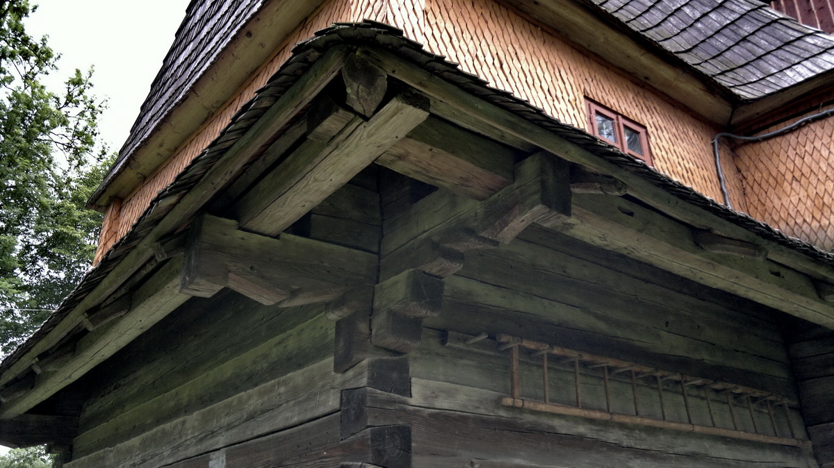

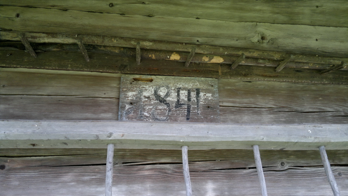

Был в командировке на западной Украине. Деревянная церковь 1841 года постройки из смереки. Ничем не обработанная. Рублена "в лапу".
1370873269_.thumb.jpg.e0238d185a1a67263a13cc88a64e4850.jpg 401849277__2.thumb.jpg.310caccfbf56cc517c97ac47bd3b7958.jpg 149548809__3.thumb.jpg.7f1ffc3ccbaabac5019d2ac15e3fa8d2.jpg 581284745__4.thumb.jpg.e63057f6b49e278524a0bfc194536f3a.jpg 1102489200__5.thumb.jpg.6aebef43f01f19f7eb413c96ebf1b2cc.jpg 1388651926__6.thumb.jpg.e6c0a1985d24dd9e4f3a19d832f5aad8.jpg
  • Лайк 6
Думаю, реставрация, все же была? Но красота, конечно, не поспоришь.
Если изначально сделать криво, и будет (к примеру) гдето подтекать водичка, то никакая реставрация не поможет устранить, то, что эта водичка за сотню лет натворит.
Изначально правильно выставили на грунте, правильно подобрали материал, правильно сложили и правильно накрыли. Вроде бы ничего сложного (на первый взгляд) :).
Но не каждый даже кирпичный дом может похвастаться таким возрастом. ))
В общем, работа мастера - дорогого стоит.

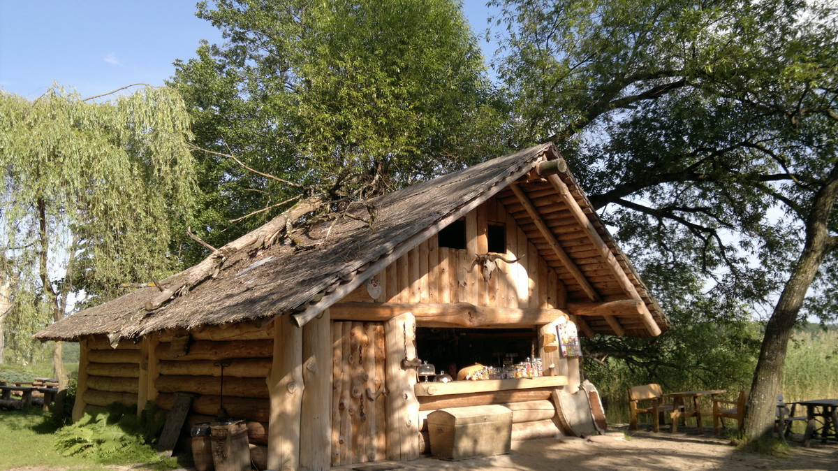

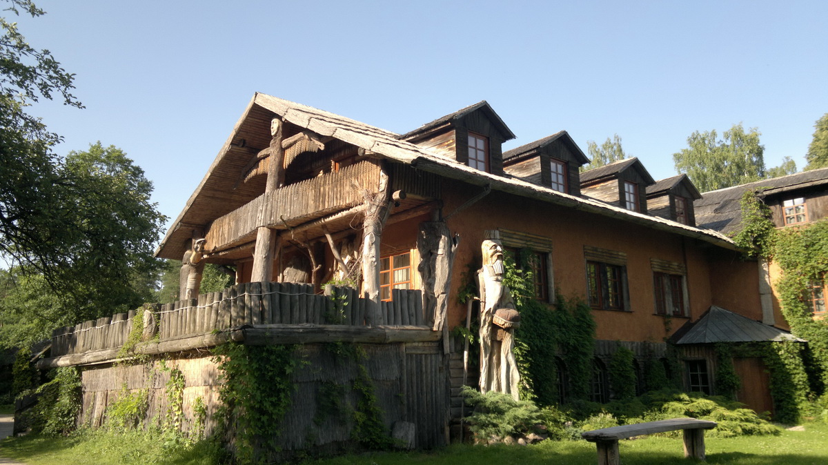

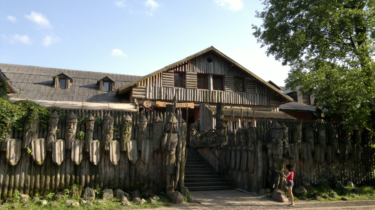

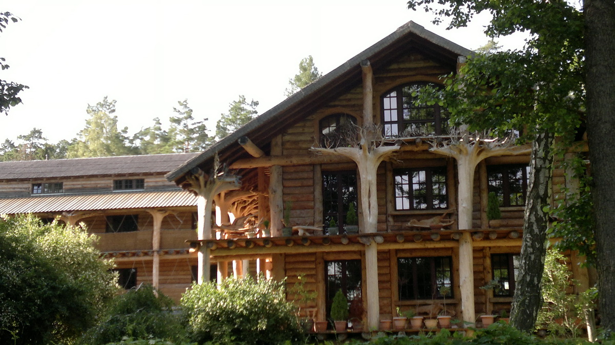

Удалось посетить удивительное место - Галиндия, что на севере Польши. Красивое деревянное зодчество, восстановленное в рамках музея, отеля и просто развлекательной площадки по мотивам старого племени язычников:

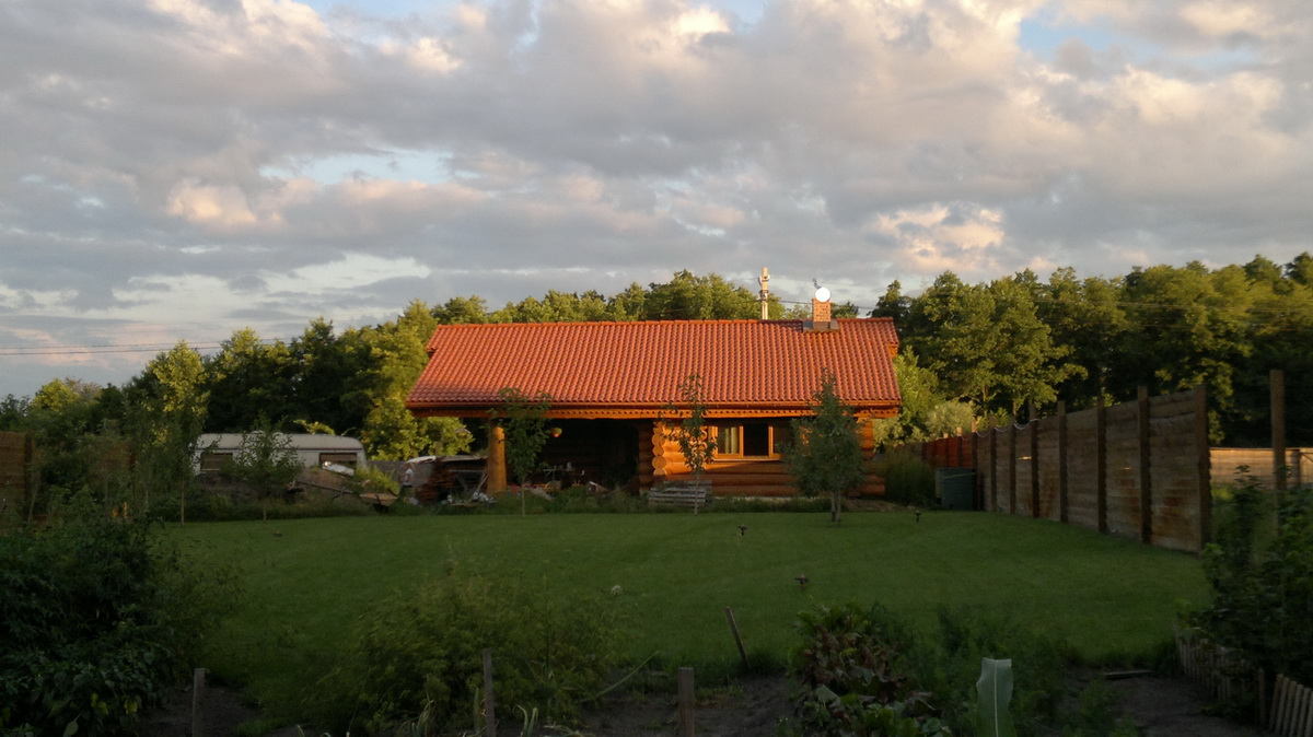

Пару ракурсов домишки. Из-за озера и с огорода.

Сейчас в срубе ведутся внутренние работы. Уже заказана дубовая массивная доска с битой состареной фаской.
На этой неделе начинаем утеплять кровлю, после прокладывать электрику по потолку и подшивать утепление не обрезной доской. В стиле диких американо-канадских домов.

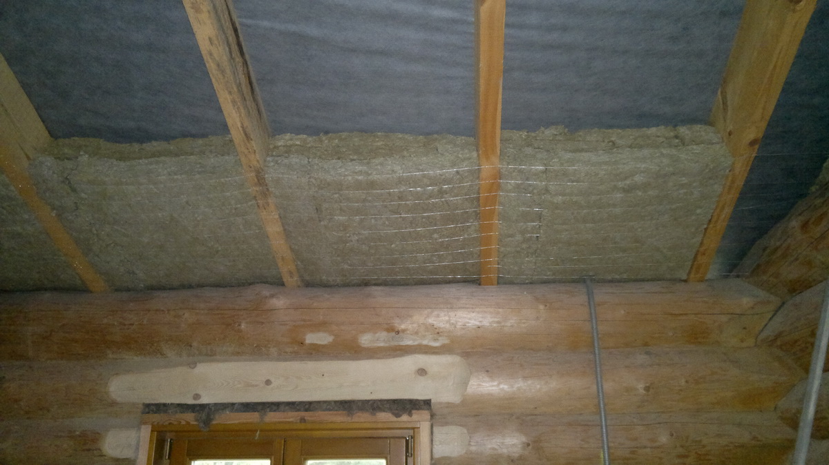

Начали утеплять крышу:
Между прочим днем в срубе температура гораздо ниже чем на улице. Хотя везде щели между верхним венцом и крышей. Поражен как черепица задерживает температуру. Представляю как будет при полном утеплении 50+100+50 базальтовой ватой.

ROCKWOOL, 50+100+50=200мм. Еще 50 не буду, и так думаю что достойная толщина утепления. При +35 одна только черепица еще прогревалась и в доме было гораздо прохладнее, а тут еще такой слой ваты...
Стесняюсь спросить, а почему не 100+100=200 ?
Если не планируешь зимовать, то однозначно будет достаточно.

Это с намеком, что 200 утеплителя по стропилам - мало?
Основано на чем?
Основано на чем?
Европа, которая борется за экологию, снижение энергозатрат на отопление и во всю продвигает энергосберегающие дома. Так вот там у них норма - минимум 25 см. утеплителя. Аргументируют тем, что стропила выступают мостиками холода и требуют еще 5 см утеплителя поверху их.
Да и у нас многие утепляют толщиной 25 см. Думаю лишние траты на утепление крыши отобьются за несколько сезонов.
Мостик холода толщиной 20см? И еще подшива доской 2см... Дерево вообще очень плохо промерзает. А как тогда по толщине оконные рамы деревянные? Там не 20 см...
