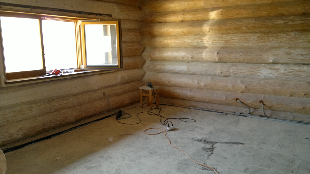

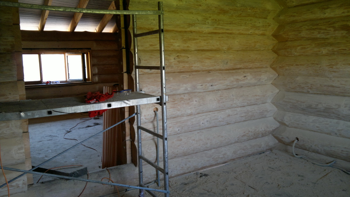

Начали шлифовку сруба из нутри. Пыли - кошмар сколько.
820025733_.thumb.jpg.9d62b7f5677c38b6eb851c70c0e004f1.jpg 774454067__2.thumb.jpg.290a60da1e581c1cf0cde0f152177ad6.jpg
если не секрет по чём шлифовка(только шлифовка) можно в ЛС.

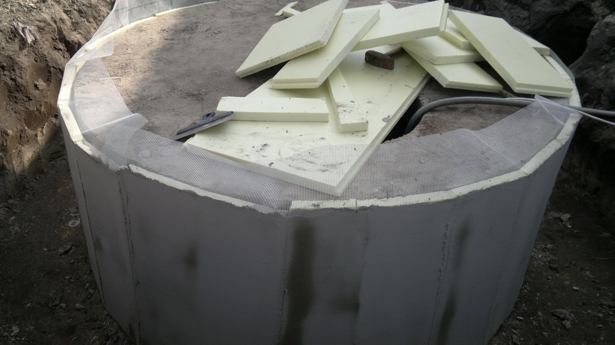

А тем временем в "Маленькой Швейцарии" шел процесс утепления приямка скважины и завода коммуникаций в сруб.
Судя по форуму, процесс утепления очень спорный. Но на мой взгляд кашу маслом не испортишь это раз, и от нашей аномальной погоды ждать можно чего угодно это два.
Поэтому утепляем не жалея средств, на всю катушку. Обещают новый ледниковый период на носу... стремно!
если там будет стоять гидроаккумулятор, то утеплять нужно обязательно.
Себе буду утеплять изнутри, вот так www.stroimdom.com.ua/forum/showpost.php?p=514374&postcount=9 только без вентиляции.
Там (или в какой-то другой теме, но в ответ на эти же фотки) местные корифеи написали, что такое утепление - выброшенные деньги. Утеплять есть смысл только снаружи, только горизонтальную поверхность + также горизонтально немного землю вокруг приямка.
зы. Вентиляция нужна. Себе поставил одну трубу = сквозняка нет = верхняя часть приямка и потолок очень сырые. Летом поставлю вторую трубу, опущенную почти до пола.
Гидроаккумулятор там живет уже второй год. Эту зиму я закидал верх приямка двойным слоем ЭППС (40+40мм) и засыпал землей. Все элементы перезимовали, кроме реле с автоматикой. Из-за избыточной влажности реле начало глючить. Почистили, вроде ожило. Но сырость большая. Буду два грибка ставить.
Читал эту тему, но все равно хочется утеплиться с боков. Не очень накладно получается, зато спать буду спокойно зимой даже в самые лютые морозы.
Сверху само собой буду утеплять верх приямка и даже люк.

Я себе выкопал яму 1.5 метра в глубину и выложил красным кипичём,дно стяжкой сделал,поставил станцию.Стоит уже четыре года сверху деревянный щит из шалёвки+кусок полиэтилена+пару фуфаек старых.В таком виде это уже с лета 2009года,зимой ждал когда замёрзнет что-нибудь,морозы были -28 ни утеплений,ни лампочек,ни шнуров,Да сырость присутствует,кроме зимы яма приоткрыта.Ещё ни разу ни замерзало и не замёрзнет.Проверено на себе.Два грибка я бы тоже поставил,но мне лень и времени нет.:).Работает и пусть работает,сгорит станция новую куплю.
У меня очень высокий уровень грунтовых вод. Весной 1.5 м, осенью 2.0 м. Когда сажал сад, на глубине 1м делал преграду корням деревьев.
Стяжку в приямке умышленно не делал, хотел посмотреть на изменение высоты грунтовых вод по годам. Засыпали щебнем.
Грибки поставлю обязательно, уж очень сыро.

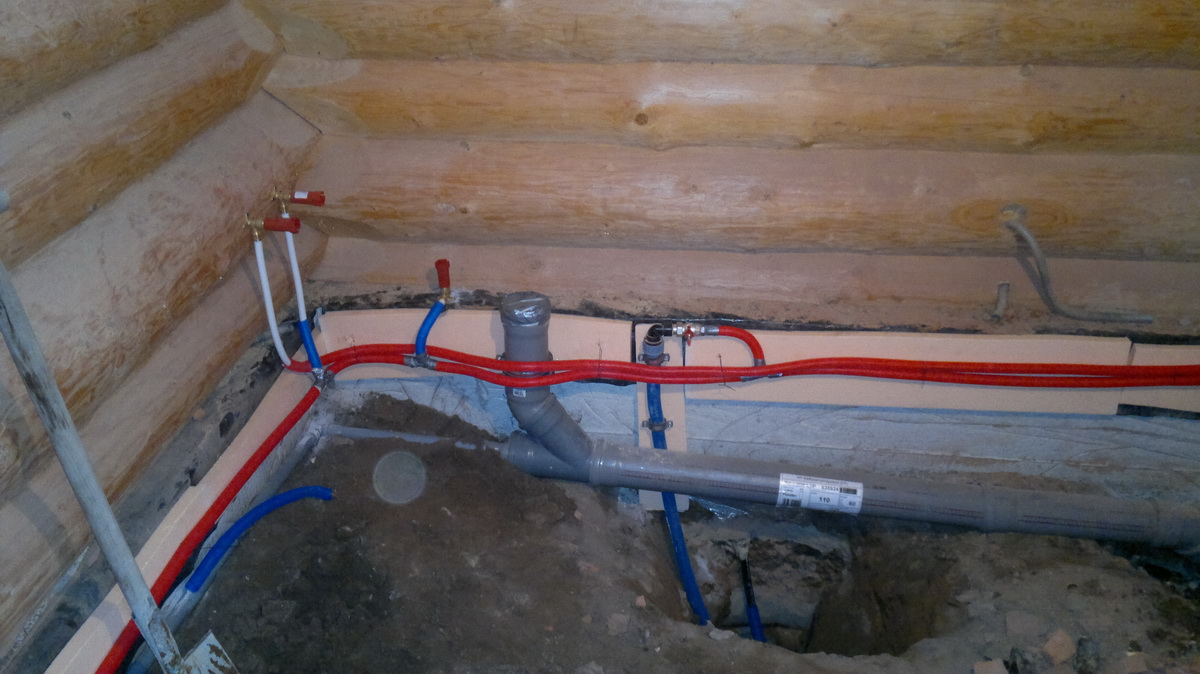

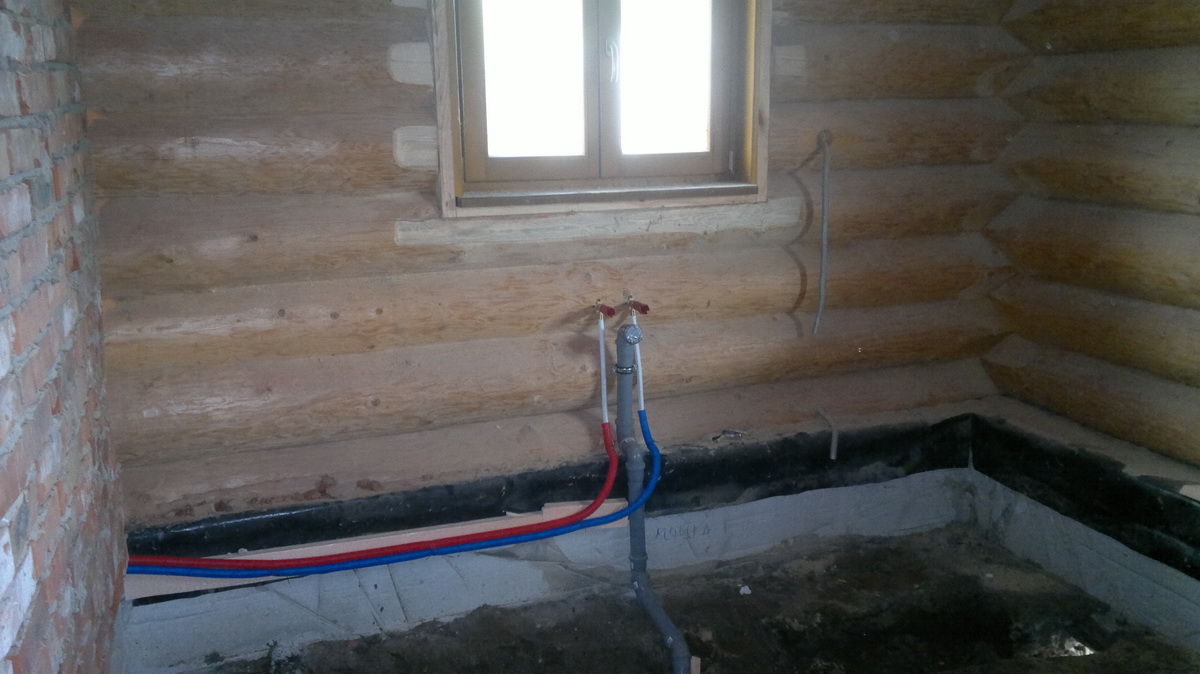

Заложили входы/выходы сантехники. Медленно, но верно движемся к намеченной цели:
San.thumb.jpg.0a8f491849ce8f24f11a6731f35ba2ae.jpg San_1.thumb.jpg.8a55a8b283d212ccff25d450bafdfaba.jpg
[ATTACH]187723[/ATTACH] [ATTACH]187724[/ATTACH]
Объясните пожалуйста, что такое выходы/входы?
на ваших фото это не совсем 3D-эшникам понятно...:)
Естественно, с точки зрения ДБНов и СНИПов...
Спасибо.
Жеееня, так ты не везде полы залил оказывается.
тююю... а я то думал у тебя уже полный фен-шуй-душ-жуй.:)
Кстати про коммуникации.
1 Электрику ты когда собираешься разводить?
2 По полу пустишь?
3 У тебя лаги будут?
4 Утеплитель между лагами собираешься стелить, или проветривать подпол будешь?
Не сильно я тя загрузил? :)
2 По полу пустишь?
Я еще и утеплил полы, прежде чем заливать. Хочу зимой снежной попробовать пожить там.
1. Электрику буду разводить в самое ближайшее время. Она меня как раз и задерживает.
2. Пущу по полу и между стропилами.
3. Будут минимальные лаги, что бы гофру прикрыть.
4. Что то стелить буду. Не хочу мышам санаторий делать.
Грузи дальше, коллега!:beer:
