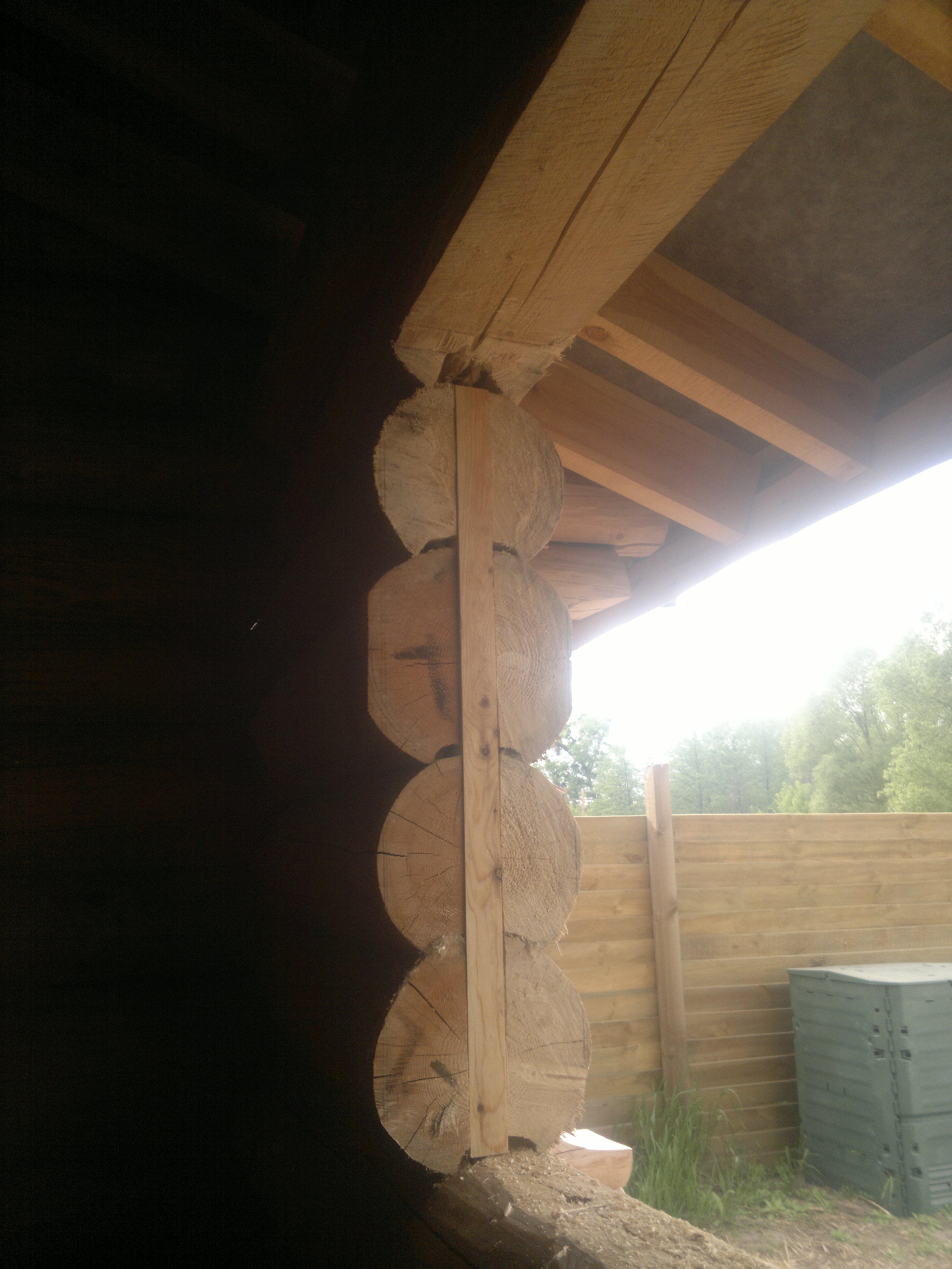

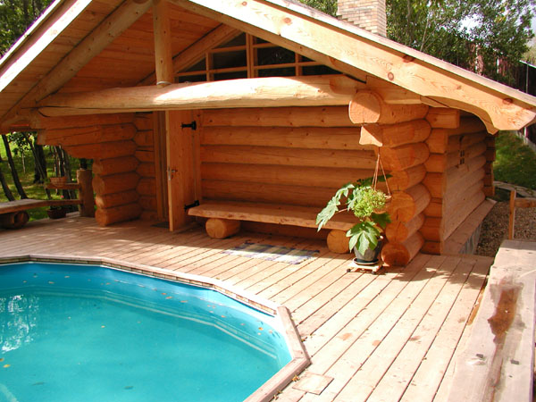

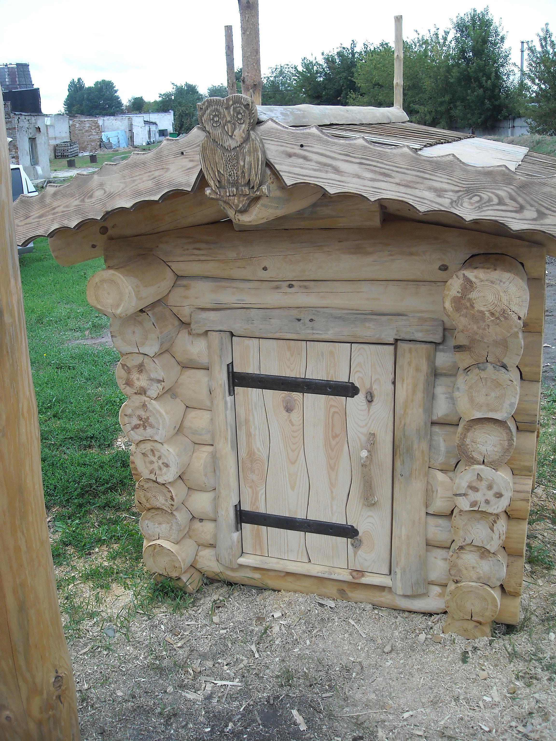

Добрый день! Прочитал Вашу тему-отчет и некоторые другие. Честно сказать был в конкретном шоке с некоторых работ, так сказать "специалистов" с ЗУ. Я сам занимаюсь ручной рубкой домов, бань и т.д. Рублю в основном в канадскую чашу с затесом и шипом (курдюк). Показано на фото.
Шип предназначен для утепления углов дома и устранения их продуваемости после усушки и усадки венцов сруба. Здесь нужны математическая точность, качественный инструмент и виртуозное владение им.

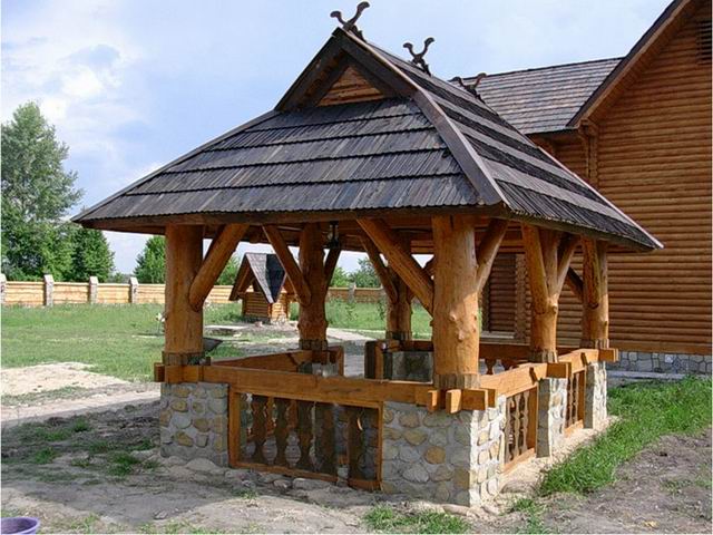

Фото моего сруба. Сам удивлен. Оказывается делают. Только спецы эти по лесам-горам прячутся. Техника рубки далекая от наших широт и наших деревянных традиций. Этакая экзотика. У нас привыкли по старинке, в русскую чашку, а сейчас вообще все больше из полуфабрикатов деревянные дома делают. Ручной труд заменяют станочным. Проще и дешевле, но результат, увы, не тот. Я таких мастеров долго искал, и нашел...:)
Вы не правы, мастера есть, и они не только в горах. Не сочтите за рекламу (просто обидно, что люди реално тратят огромные деньги, за сомнительную и даже недопустимую работу плотников с ЗУ. Тому пример дом пользователя 911max. Ничего личного, мне действително жаль, что Вам достались такие мастера. Изоловер в качестве межвенцового утеплителя это действително нечто, неговоря о щелях и зазорах в которые может не то, что бы мышь залезла, туда, извините, и заяц проскочит. Зазоры должны быть как у Дяди Жени, где очень сложно иголку вставить.) Нормальная бригада рубщиков должна "вести" дом от начала до завершения, то есть "под ключ".

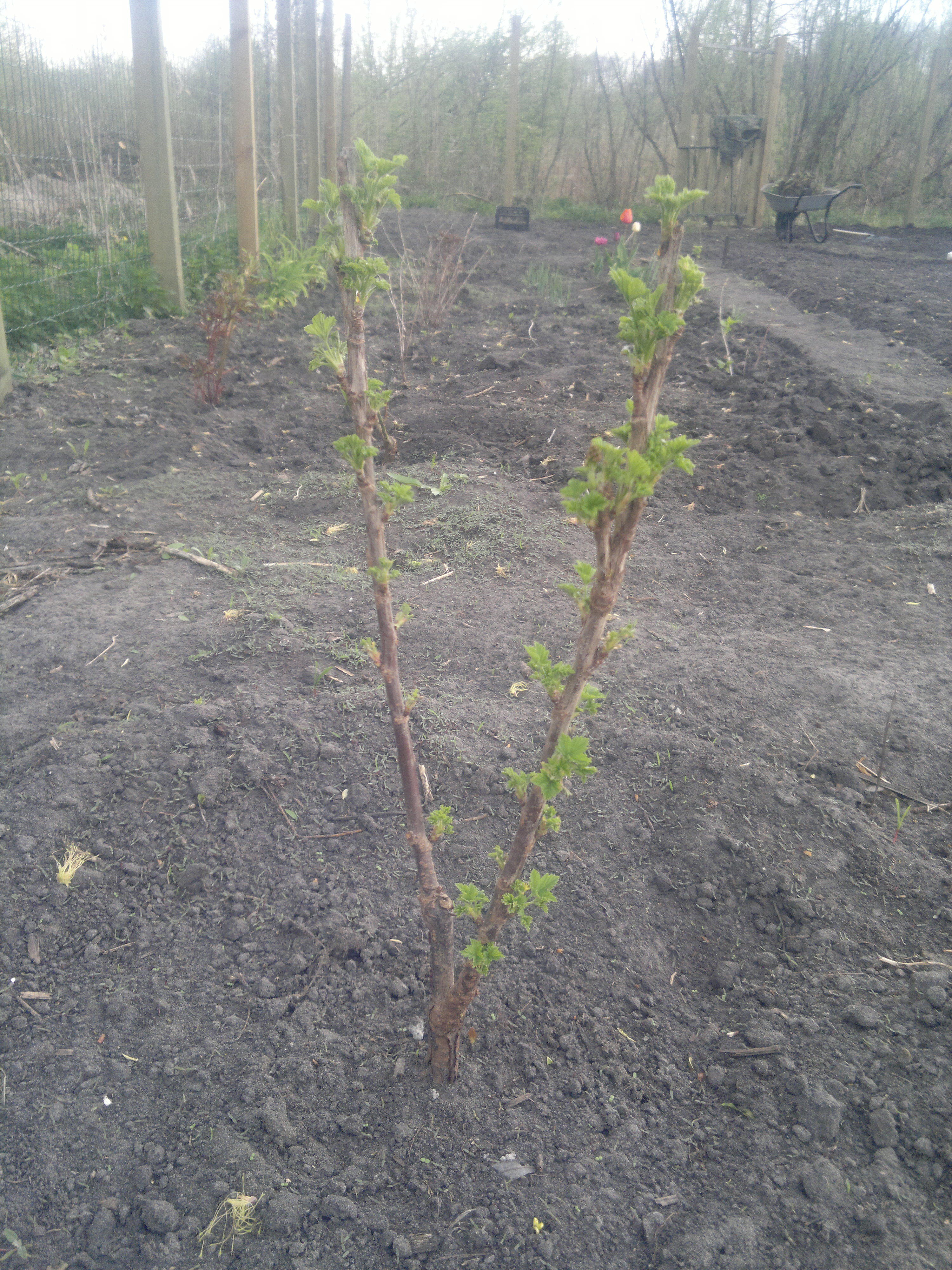

Зато смородина пошла!

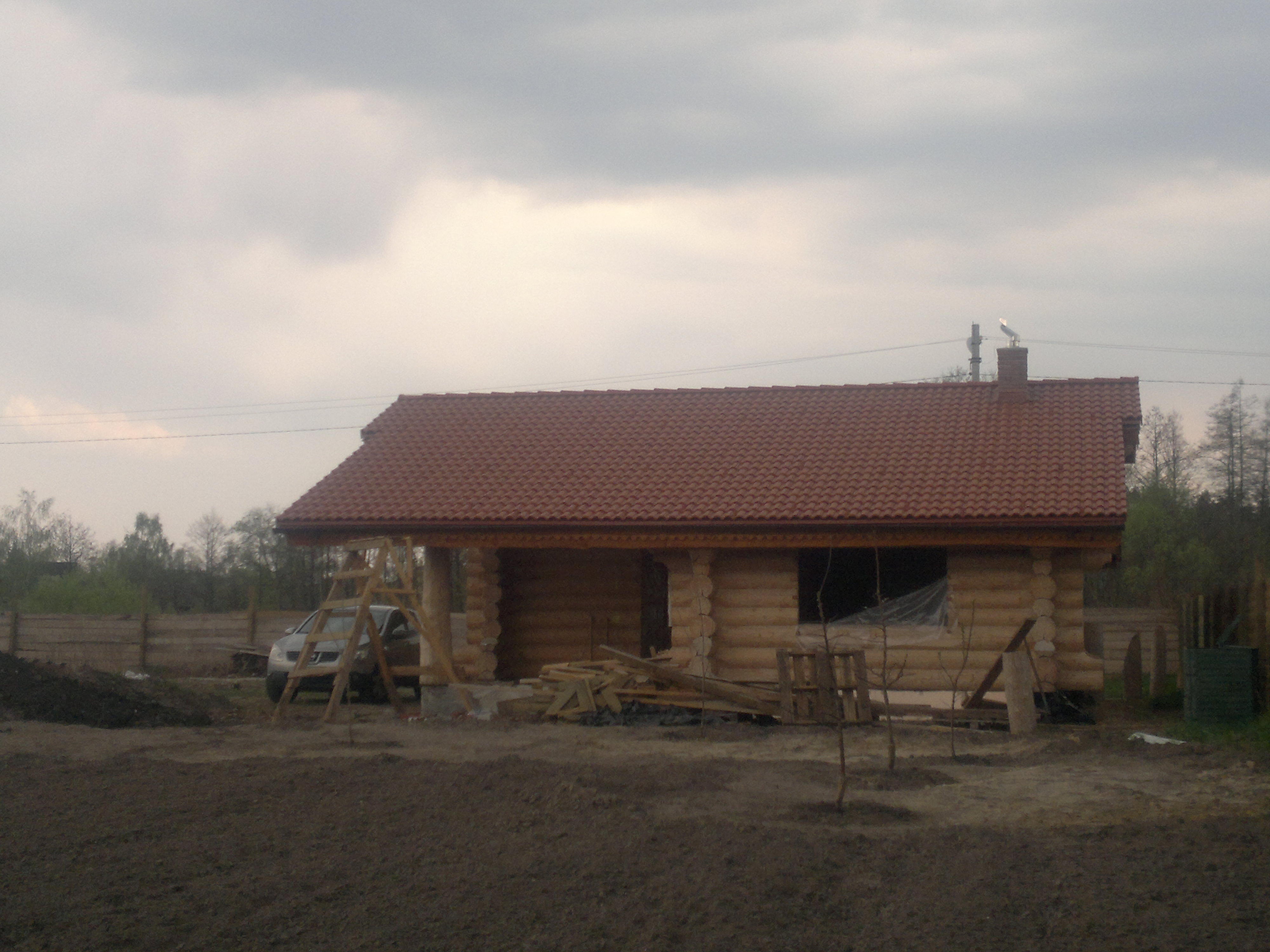

Наш "недосторой":
Сейчас ровняем участок и сажаем траву, на очереди сантехника и пирог пола... В конце мая ставят евро окна - клеенный брус, двойной стеклопакет, австрийская фурнитура...

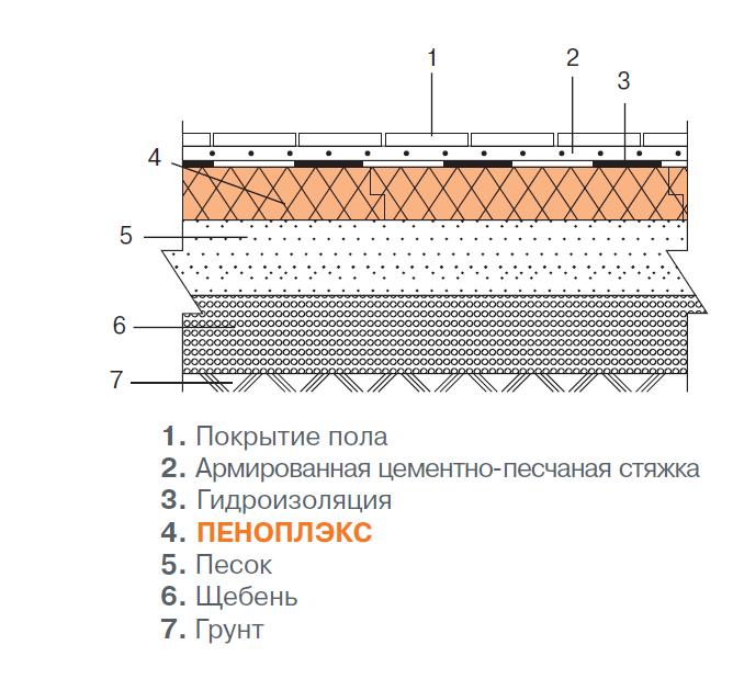

Продолжают земляные работы внутри дома по полам. Делаем такой пирог:

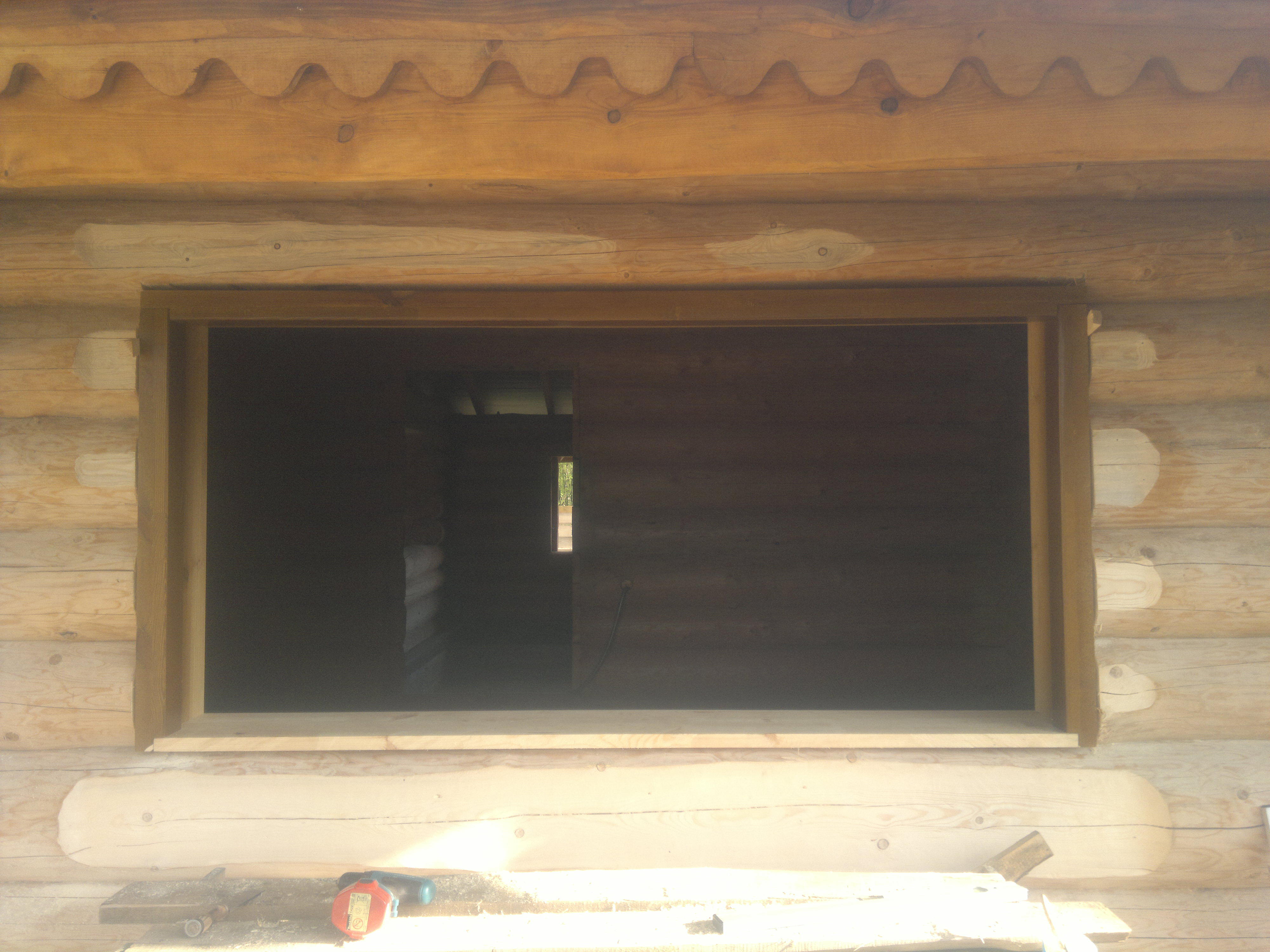

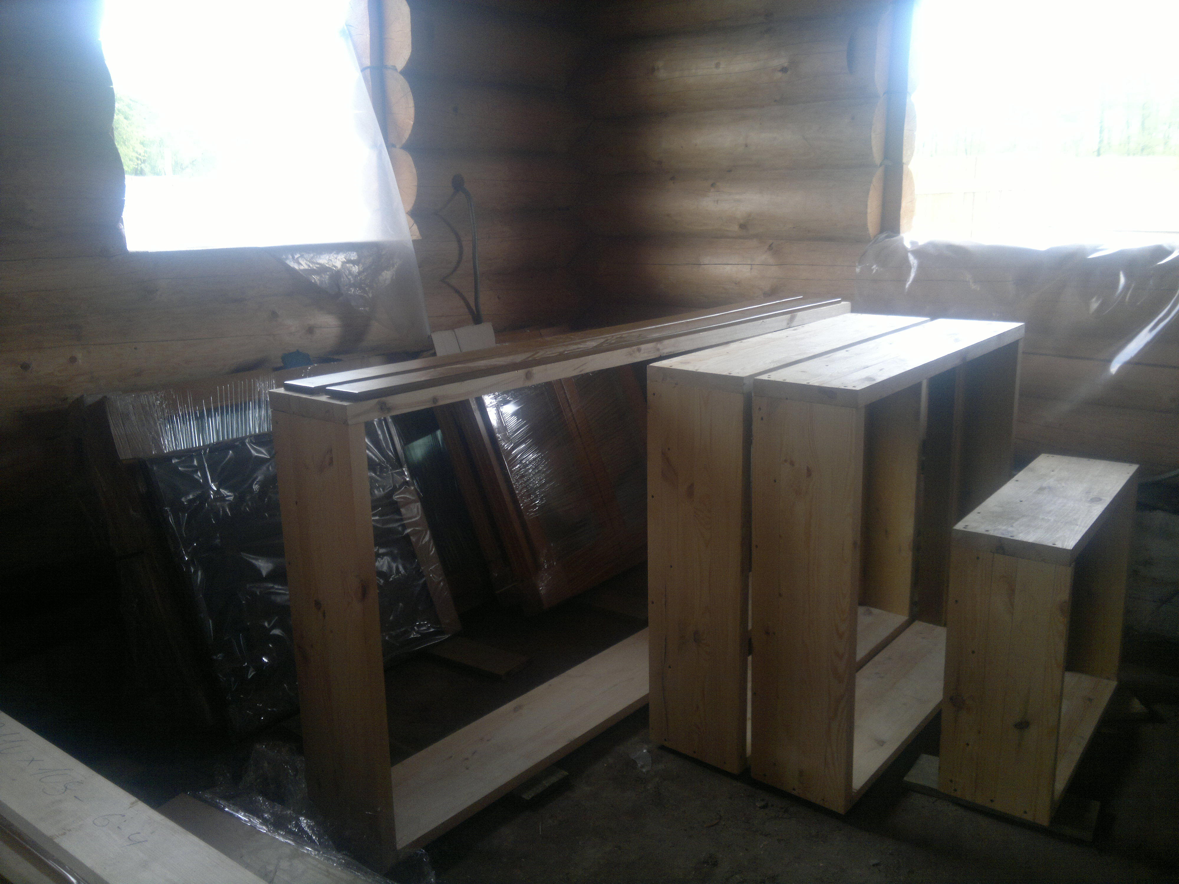

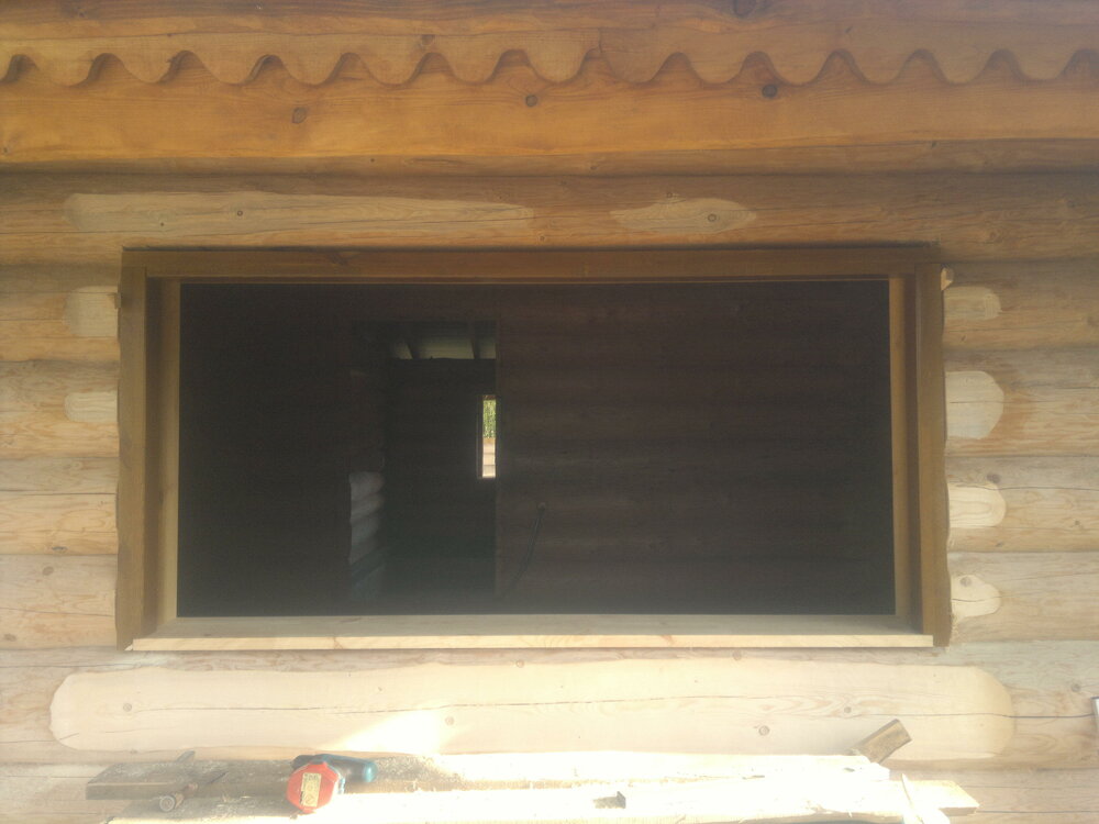

Приехали окна со всеми причиндалами: обсадными коробками, отливами, дубовыми подоконниками. Процесс установки пошел!
15052011353.thumb.jpg.a0e811042d5aff9f765783ad786dc391.jpg15052011351.thumb.jpg.7baff2a731a896970cb52594125a8f3c.jpg
Сверху над обсадой зазор 4-5 см, на фото его почему то почти не видно...

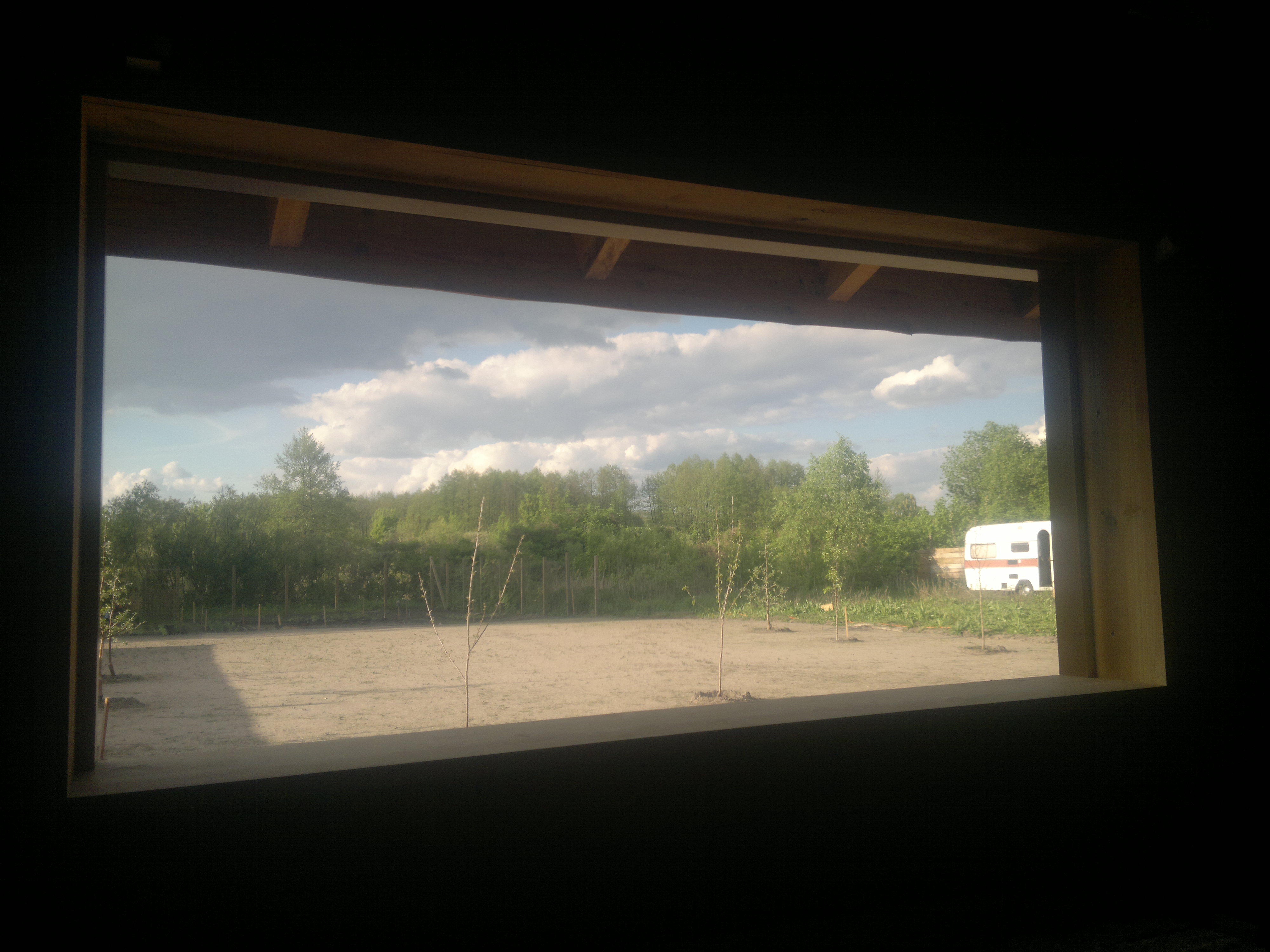

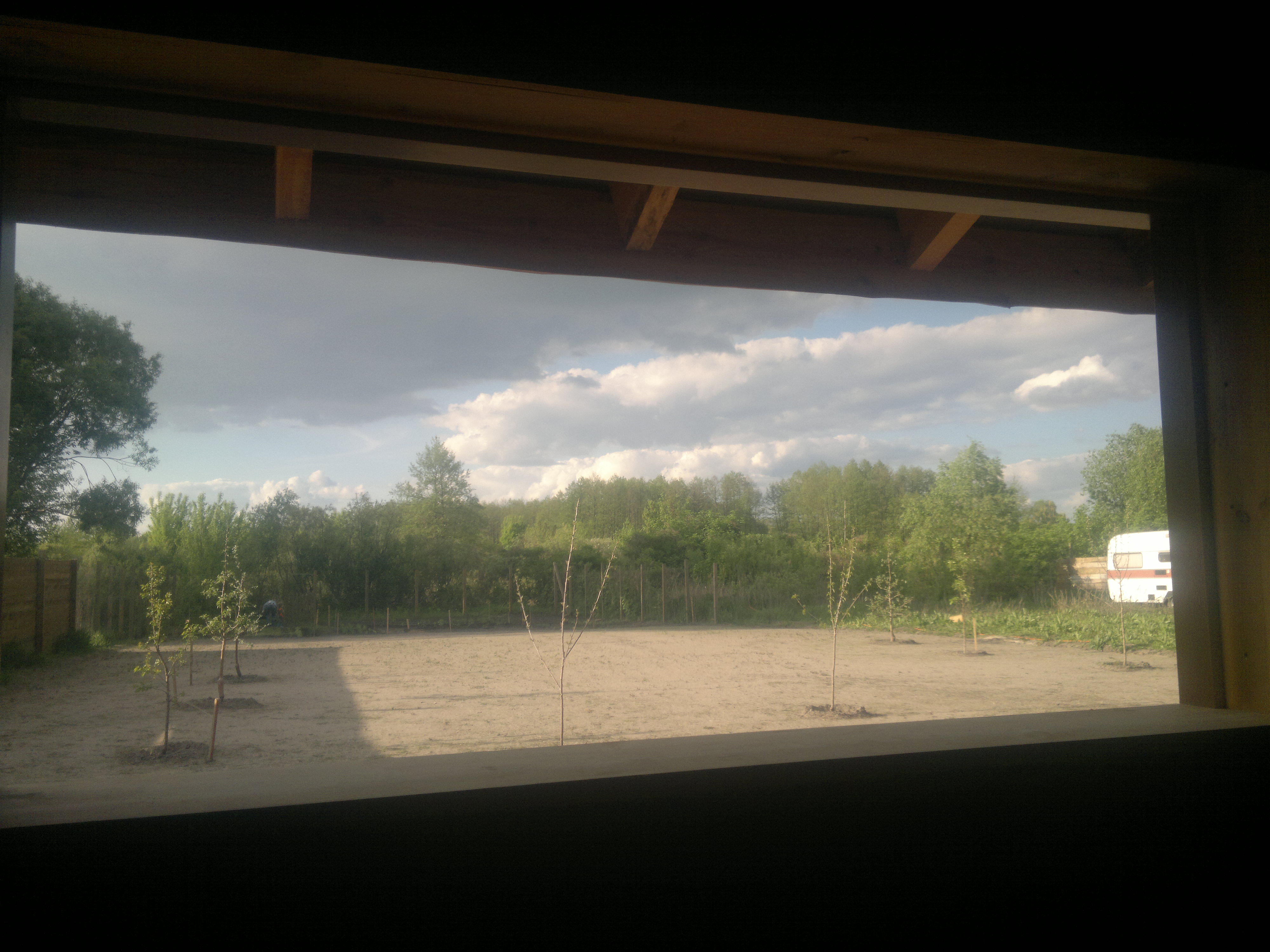

Вид из окна спальни на сад и пейзаж. Больше похоже на картину на стене...:D
