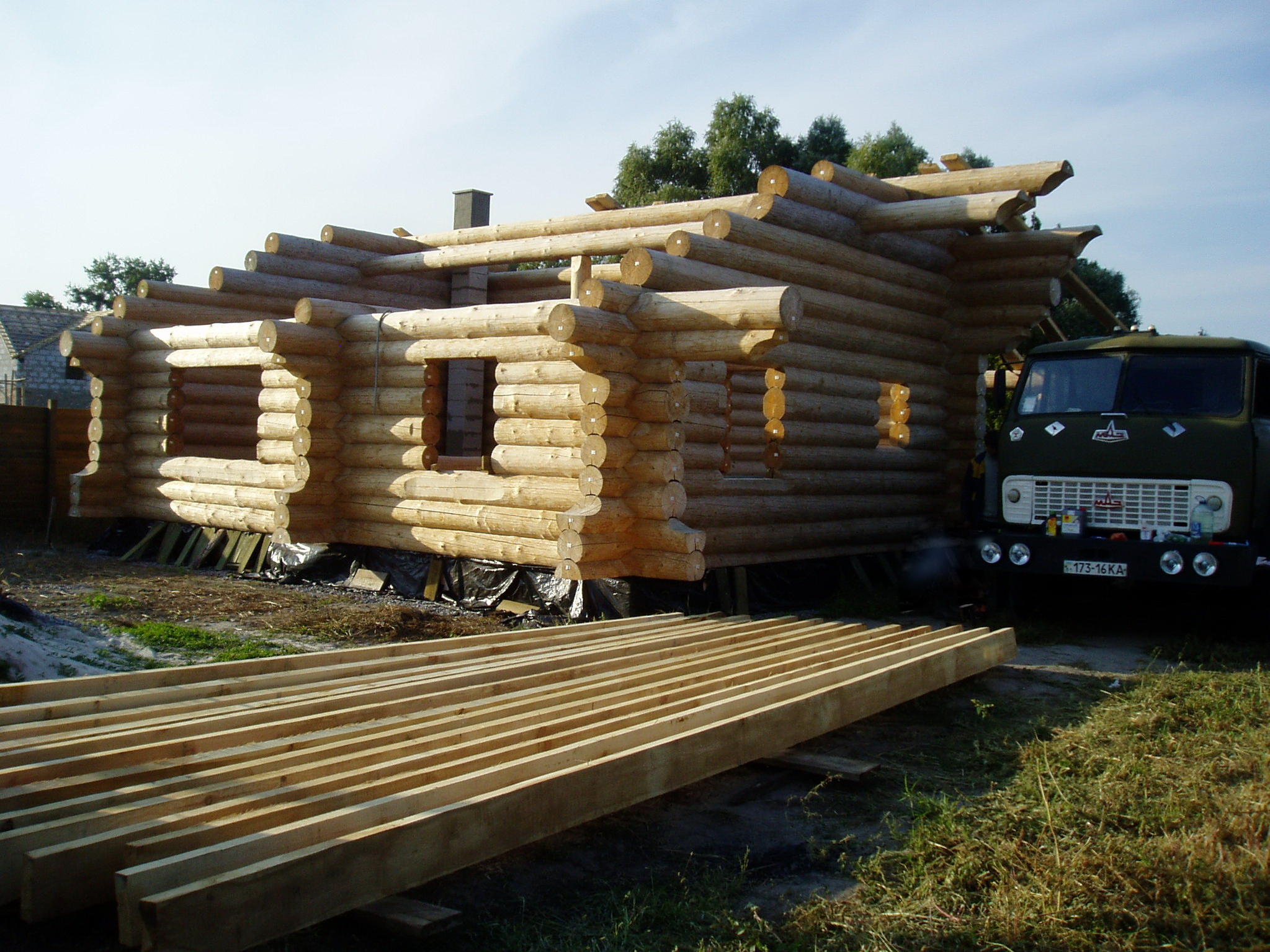

Скажу что в сезон строительства и кран большой дефицит. Нужно договариваться заранее и бронировать, иначе простой.
Зачем Вам кран? Лишние расходы. Мне строители за месяц коробку без крана выгнали.
А вообще - желаю Вам успеха!

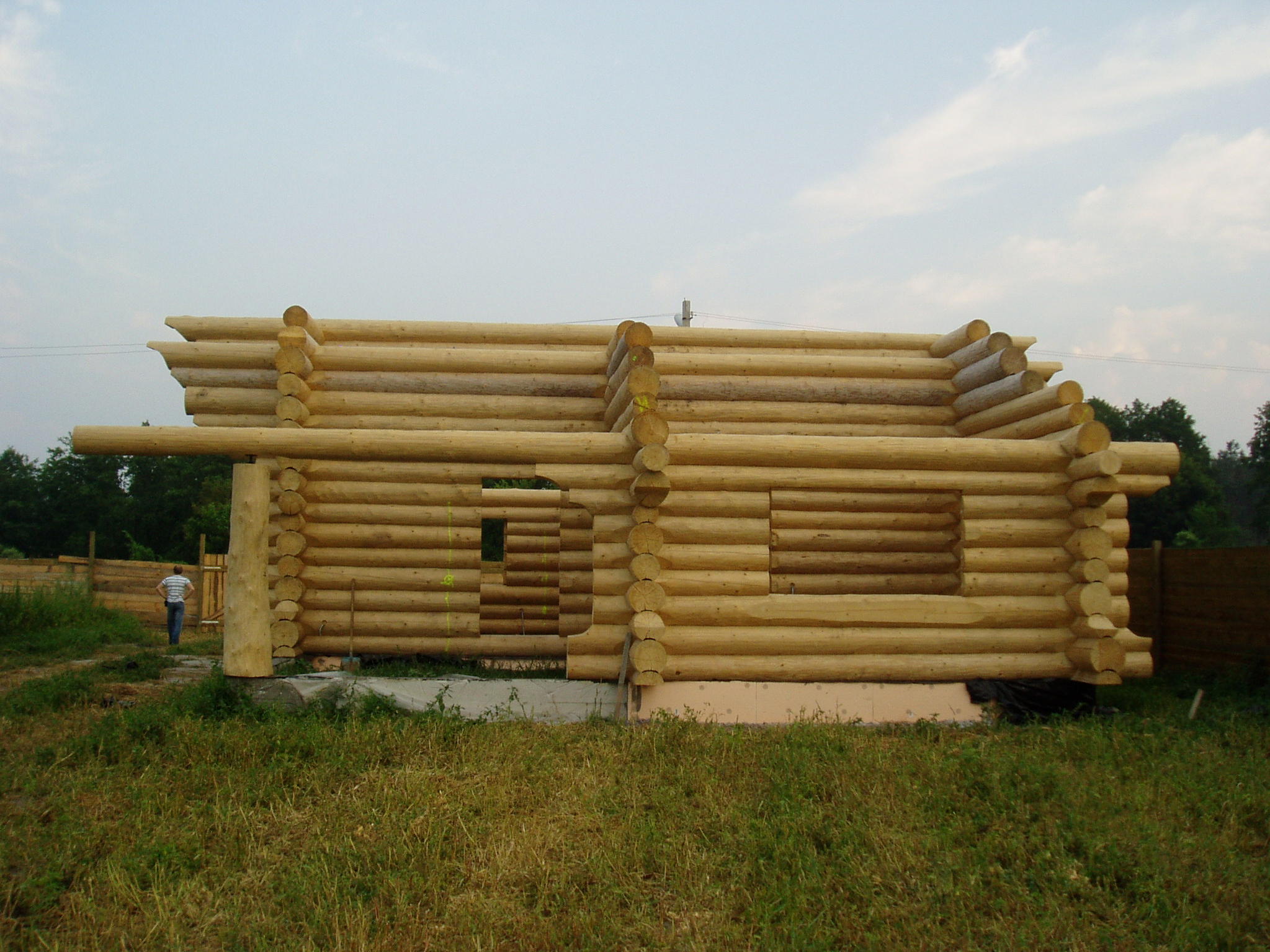

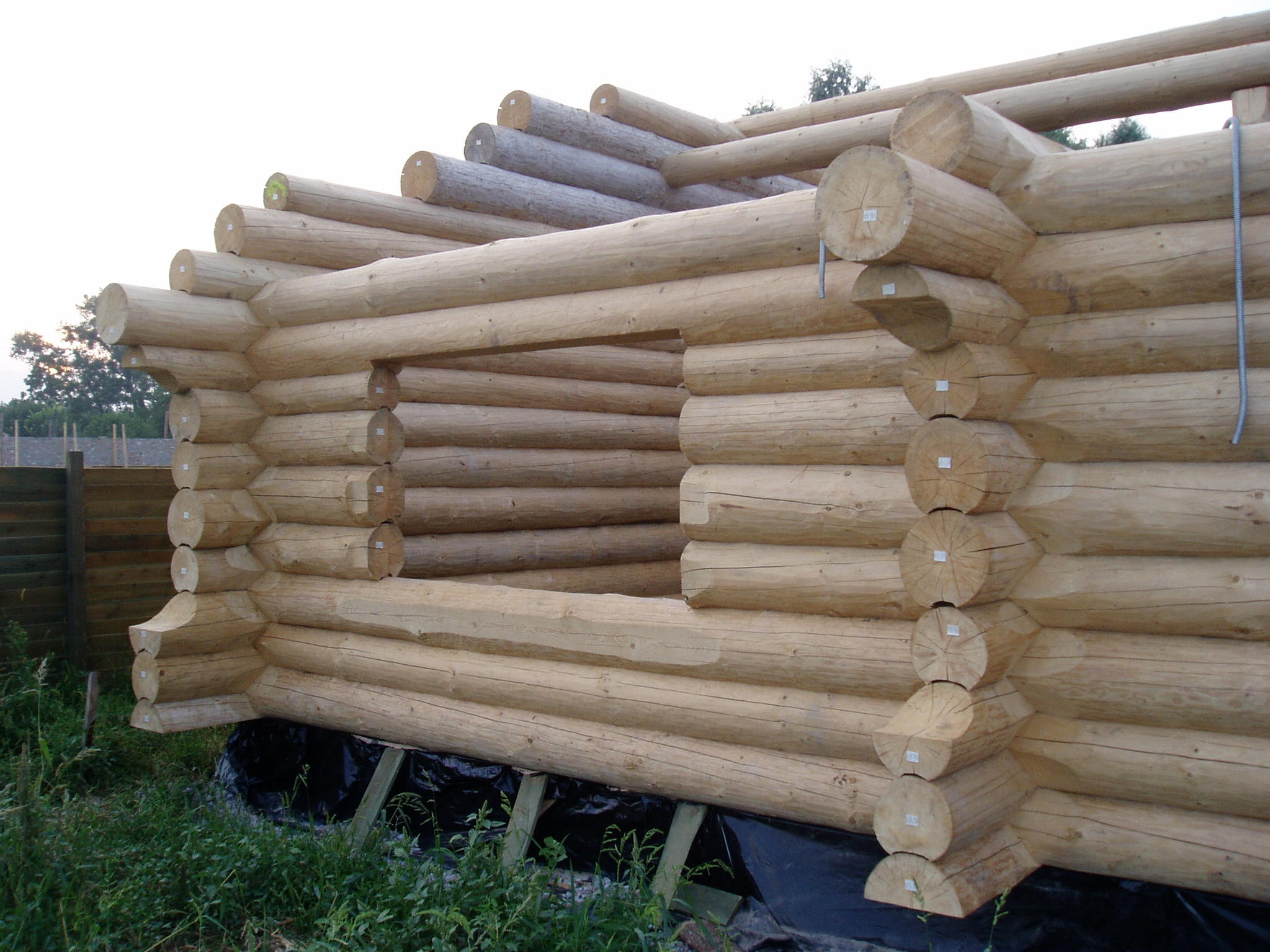

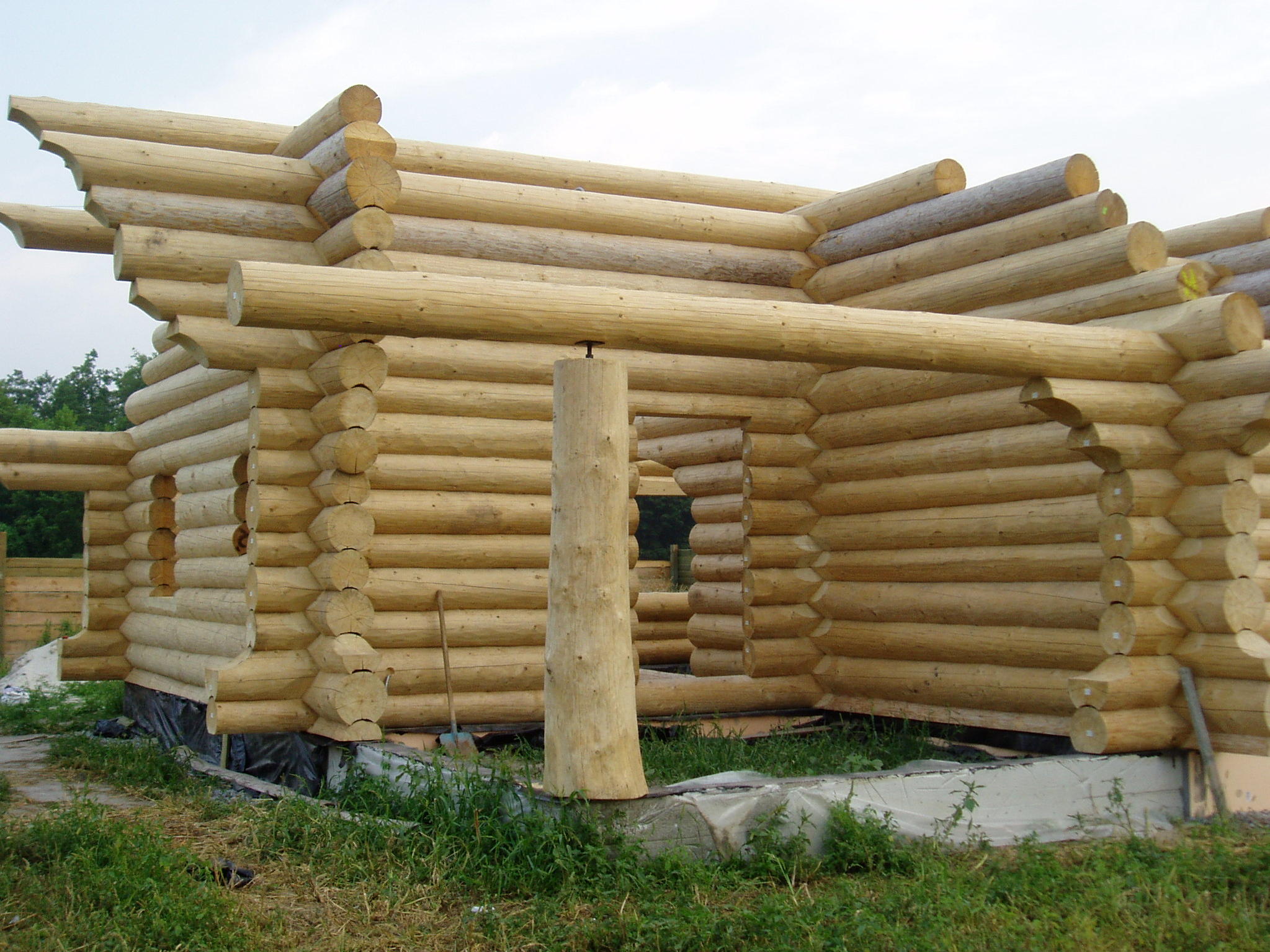

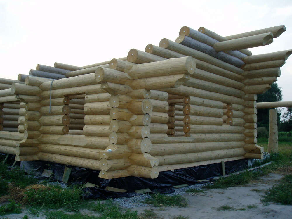

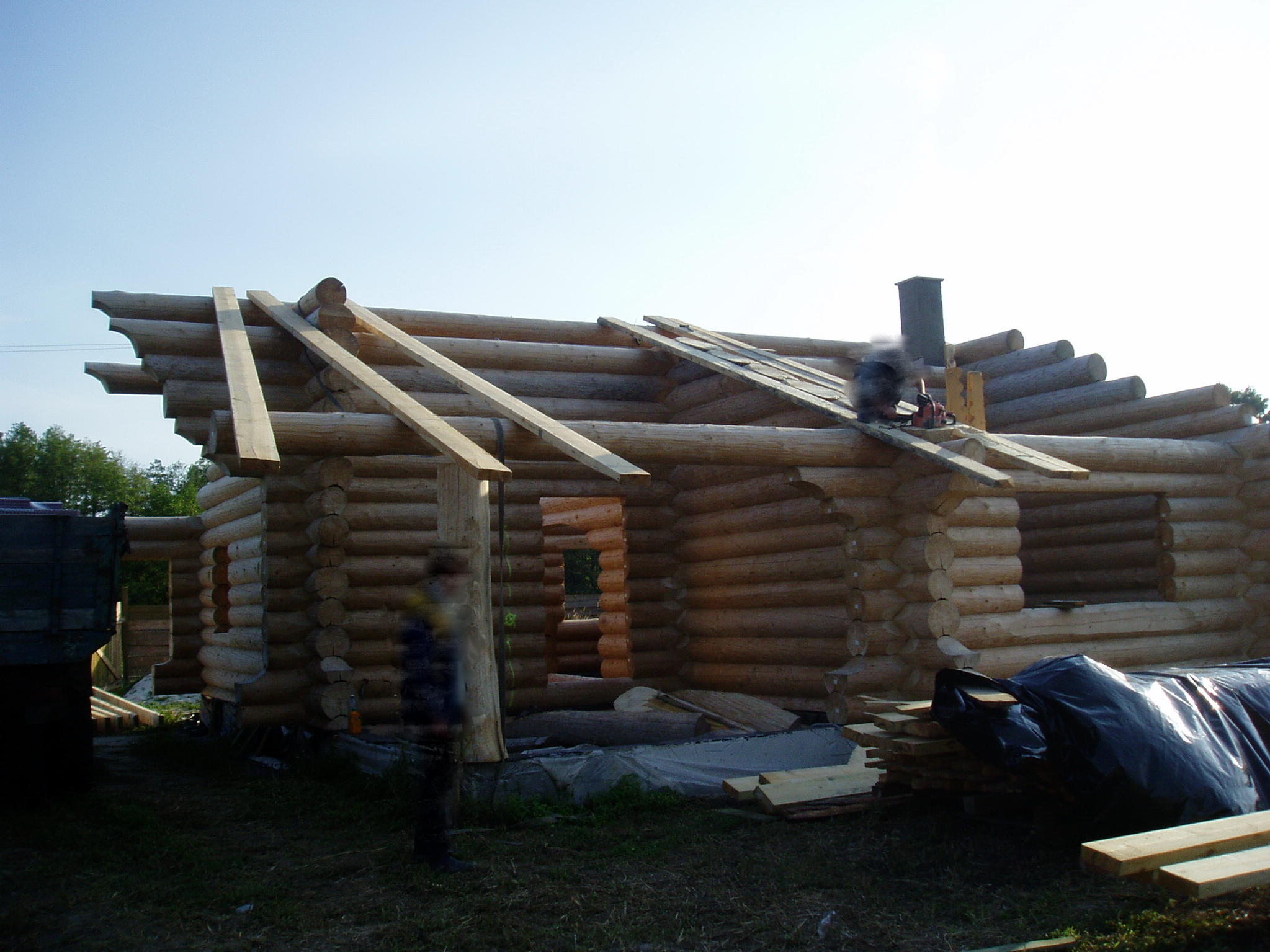

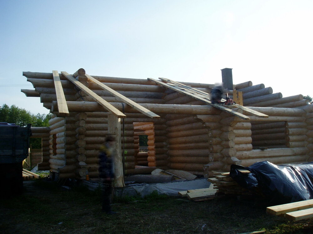

Ну как Вам сказать... У меня в доме есть бревна почти 40см в диаметре и 11 метров в длину. Думаю что Вирастюк или взвод грузчиков стоил бы мне гораздо дороже крана. Сруб собирали двое ребят. Один из них под 60 кг веса.
Дом собрали чуть больше чем за один день. Начали сборку вечером - 3 часа укладывали первые венцы и выводили электрику, второй день с 9 утра до 9 вечера - закончили.
P8020239.thumb.jpg.ecec865daa74b84c73b82adbdc9e8183.jpg P8020240.thumb.jpg.c49c26d3583b9f38093f8368d02806e3.jpg P8020241.thumb.jpg.a23062988b35bc8c970cecb37b9e8012.jpg P8020244.thumb.jpg.44ea3264a6166059425cc66734b007a2.jpg P8020245.thumb.jpg.98f75b3d5c13367543092810b7ea1590.jpg P8020246.thumb.jpg.6d0e2d4a537d215c94108f874a6aa1ca.jpg
Вот такой домик шале вырисовывается. Дальше на очереди установка дымоходной системы schiedel isokern, стропил и ЦПЧ Браас.

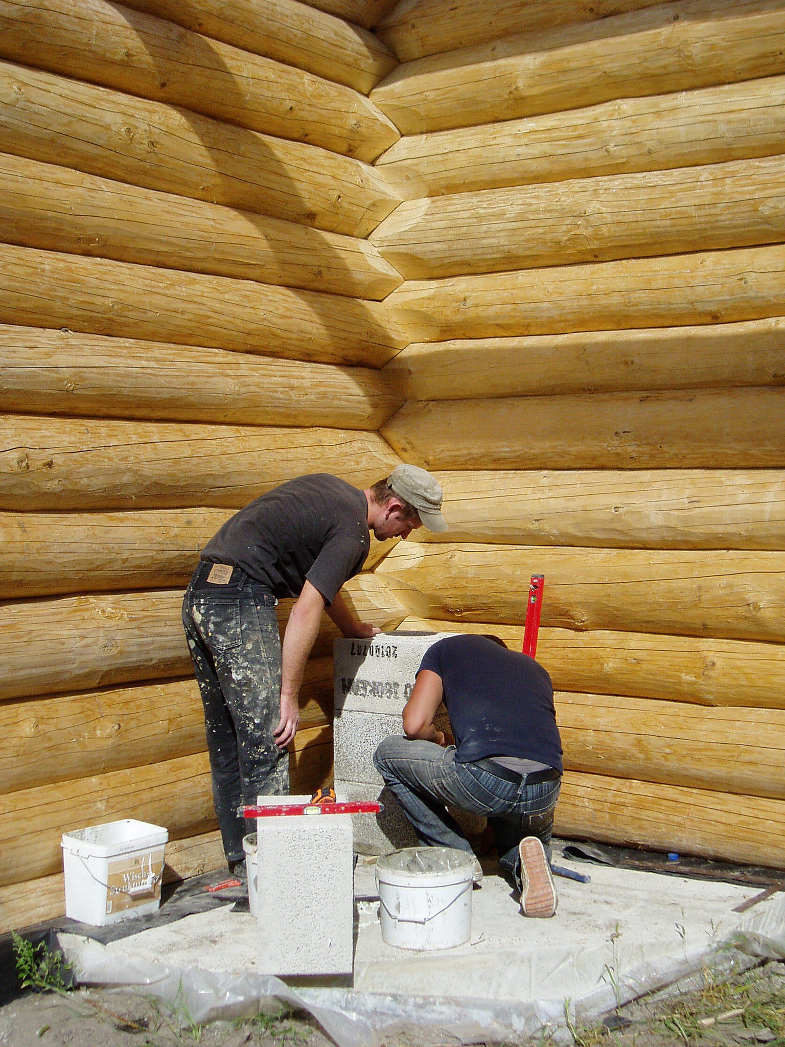

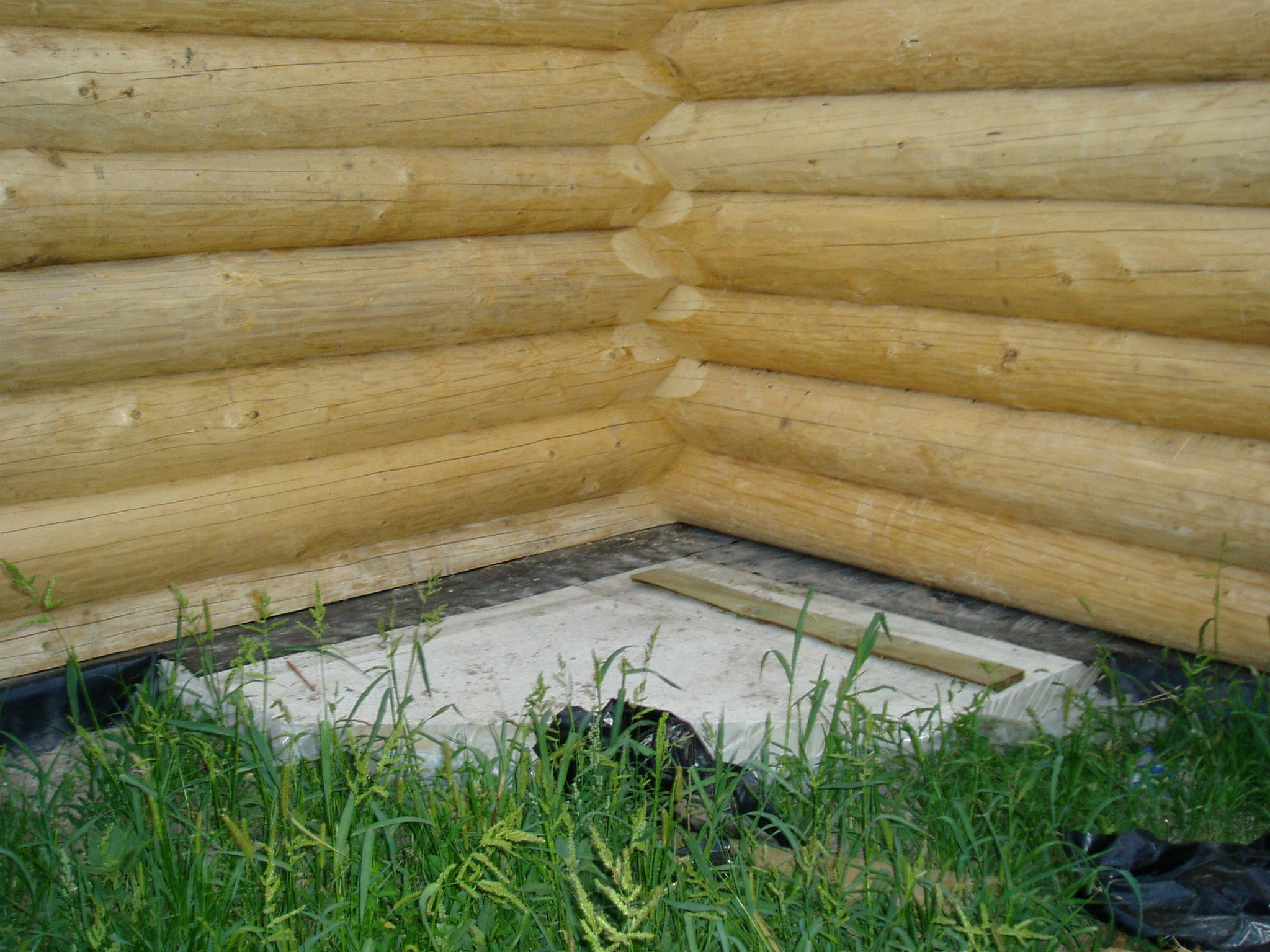

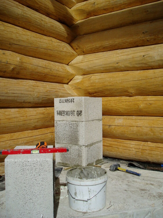

Место-площадка под камин и дымоход:

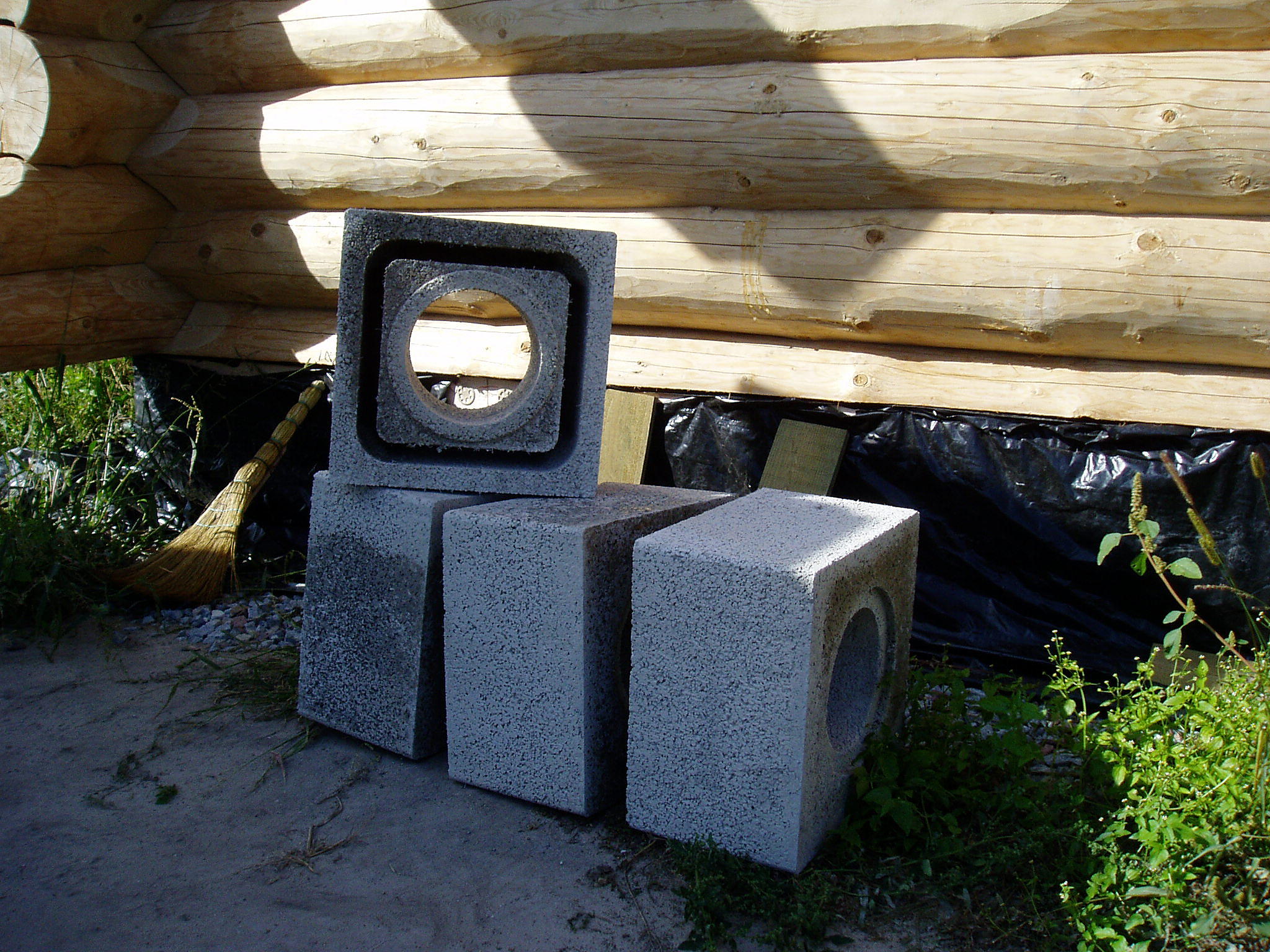

Такой будет дымоход, высота системы 5 м, сам дом в коньке 4.4м, для тяги высоты должно хватить:
Собирается очень просто:
Вот что пишет о такой системе сам производитель (не сочтите за рекламу, просто делюсь информацией, может кому полезно будет):
Однослойная дымоходная система модулей, изготовленных из вулканической пемзы.
Система содержит все необходимые элементы и принадлежности. Высокие теплоизоляционные свойства пемзы позволяют уменьшить тепловые потери дымового газа на всей длине дымохода, внутренняя поверхность дымохода нагревается быстро и благодаря этому дымоход начинает работать быстрее. Кроме того, материал блока Isokern имеет малое термическое расширение, а в связи с этим существенно снижается риск возникновения трещин. Исходя из двух вышеизложенных свойств, можно заключить, что Isokern устойчив к высокой температуре, резким переперепадам температуры и к горению сажи.
ISOKERN подходит для всех отопительных приборов, работающих на древесном топливе, таких как печи, камины, плиты, каменки и котлы.
Удобно и быстро монтировать благодаря простой системе, легким блокам и небольшому количеству необходимых дополнительных принадлежностей и элементов.
Позже к такому дымоходу можно подключить любую топку или просто открытый камин собрать. Спецов сейчас развелось очень много. Главное с выбором не ошибиться. Стоит такое удовольствие 4270 грн, диаметр отверстия 200мм, высота 5 м.

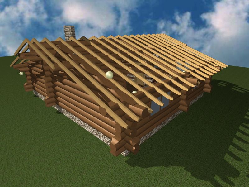

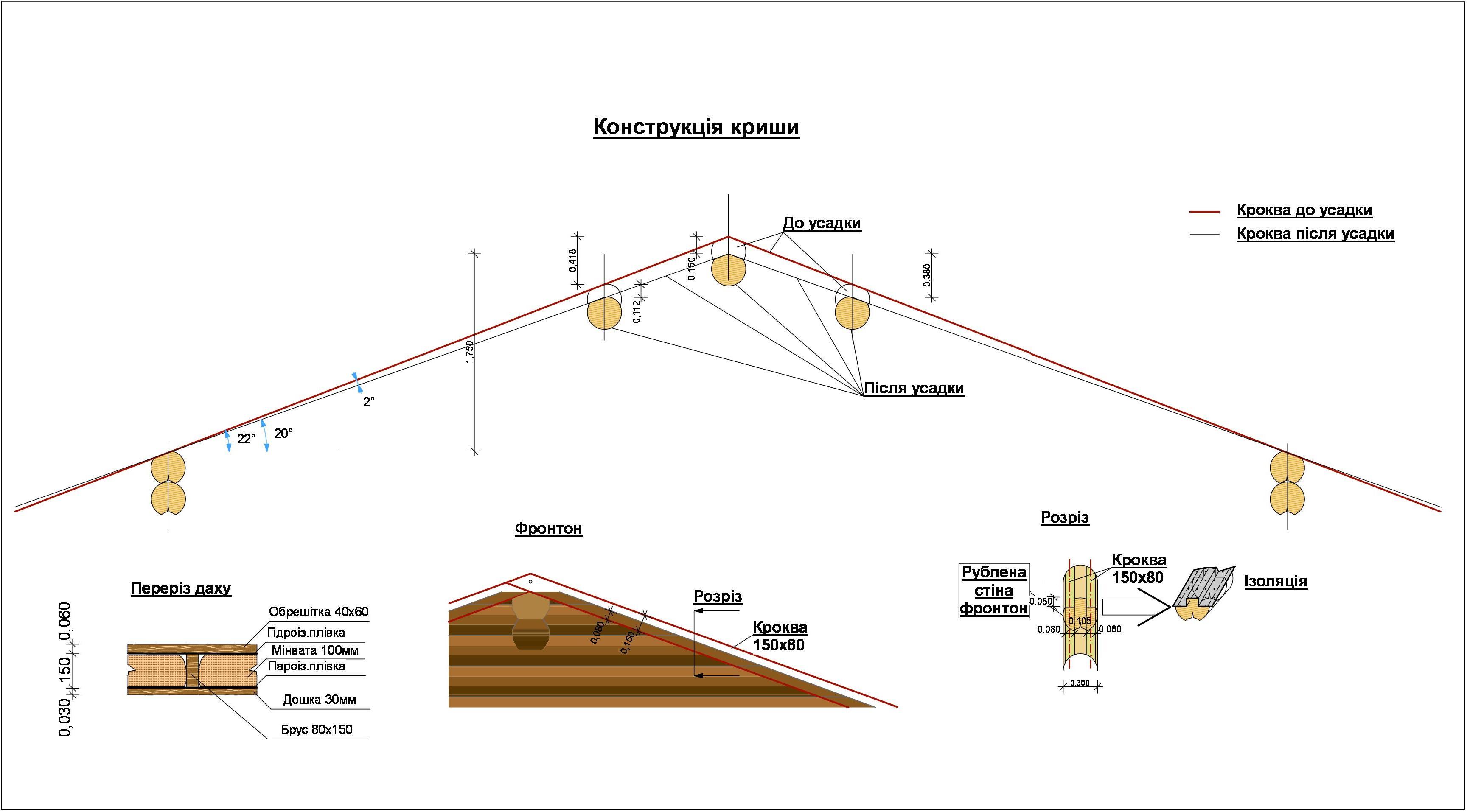

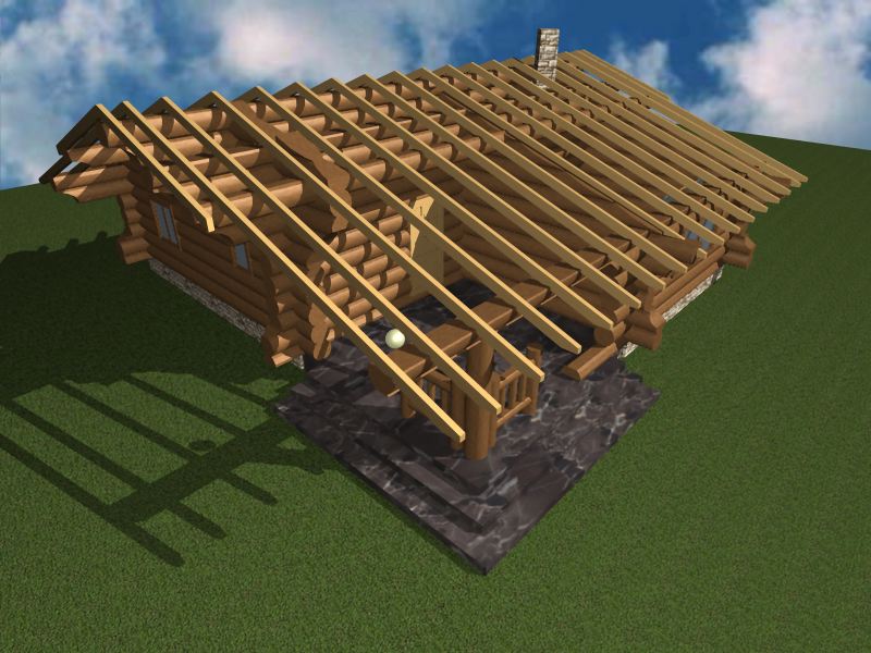

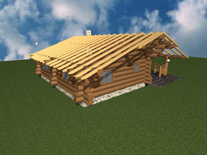

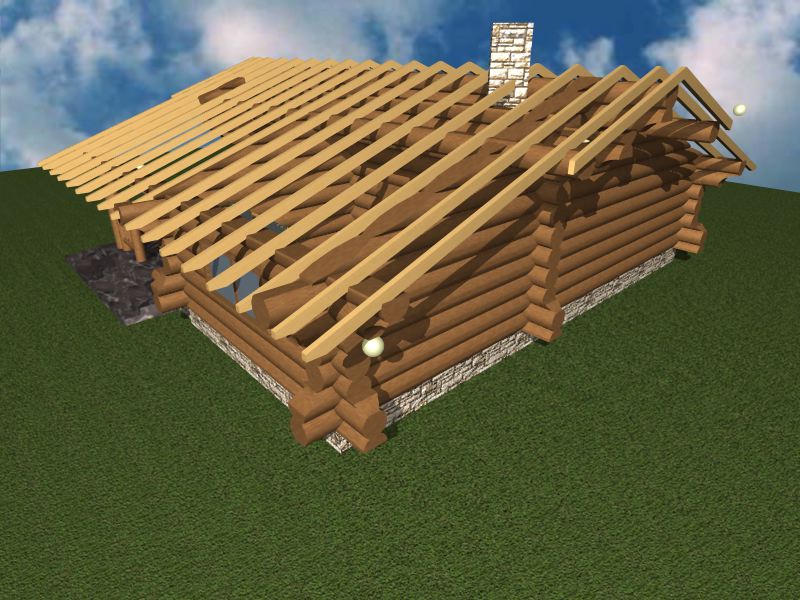

Вот так должна выглядеть стропилка.
757484299_gost10852.jpg.28a06ce9b847ea106f3c0688cb56b77c.jpg 40962569_gost10853.jpg.eaf34c19d444aca30315ab60d2f94058.jpg 2030510827_gost10854.jpg.5bc74ff68ad073f6e0782096bde8d70d.jpg 886351944_gost10855.jpg.ced5c757f817ef0645de2e3294aaf127.jpg
Тут есть куча нюансов, потому что дом будет давать усадку и стропильная система со всей крышей должна опускаться вместе с домом. Все элементы креплений стропил должны быть плавающими, а не жестко закрепленными.
Скользящая опора для стропил используется для "плавающего" крепежа в брусовых или бревенчатых домах со слеговой кровлей для крепления стропил к мауэрлату и компенсации естественной усадки фронтонов из массива древесины (бруса, бревна) и сезонных изменениях влажности. (Стропильные ноги опираются не непосредственно на стены, а на мауэрлат - опорный брус для наклонных деревянных стропил, предназначенный для распределения нагрузки от крыши дома. В деревянных зданиях мауэрлатом является верхний венец сруба (бревно, брус).
Так будет "садиться" крыша:

Стропилка хорошая!

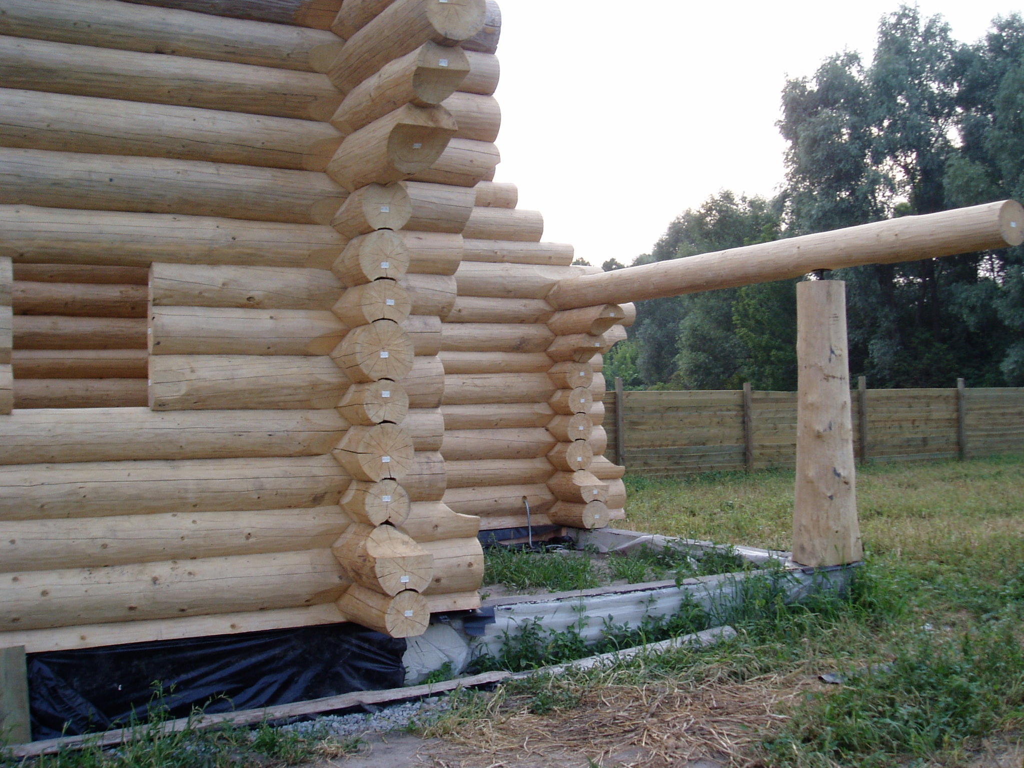

Вот и пришел мой черед открыть свою ветку.
Любителям деревянных домов посвящается.:beer:
А так же любителям экстрима. Потому что стройка это именно экстрим.
Хотя нет ничего лучше чем жить за городом в цветущее и теплое время года. Мнение городского жителя.

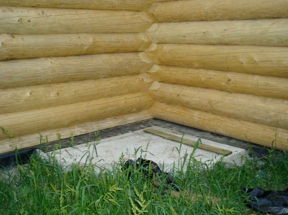

Вот как все начиналось.
Год назад была куплена целина. Фотографии разных времен года.
Изображение апрельское.
[ATTACH]62948[/ATTACH]
Зима.
[ATTACH]62951[/ATTACH]
Осень.
[ATTACH]62952[/ATTACH]
Забегу немного наперед, сруб уже поставлен (деревянная часть). Фотографии и отчет буду выкладывать частями.:oops:

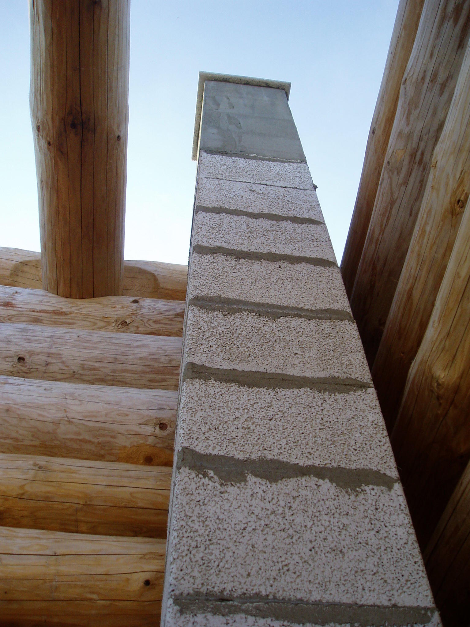

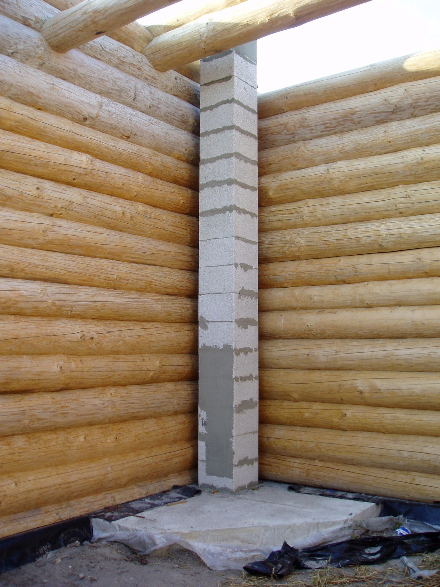

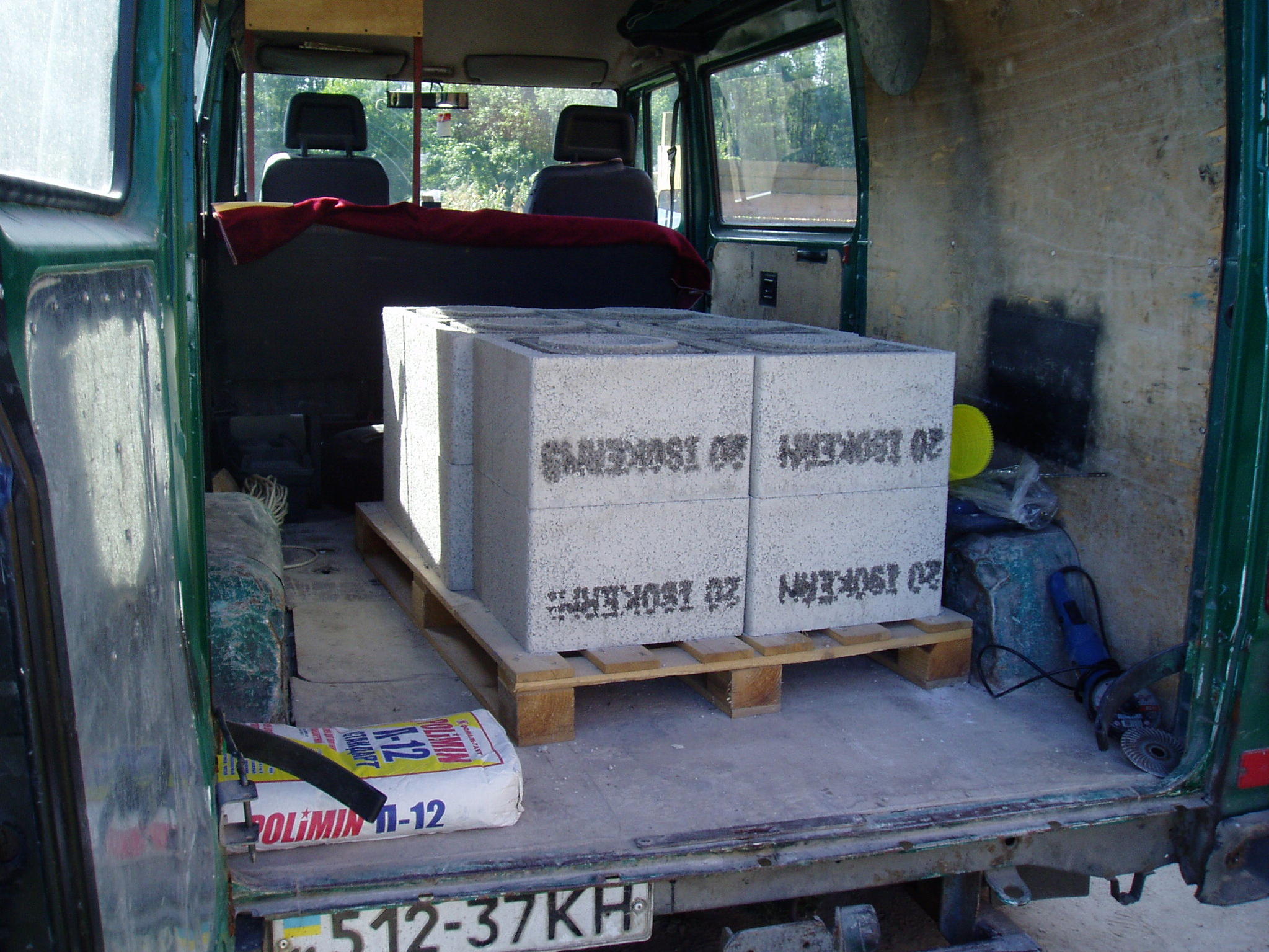

Наконец то приехал дымоход:
P9110272.thumb.jpg.12f45d6b3b2a8b588daf787070986201.jpg P9110273.thumb.JPG.dac3c6bd7314dd3e886fea662512f51e.JPG
Сразу начали установку:
P9110274.thumb.jpg.95c1eda8f1ee8c90f054857258bbe7d3.jpg P9110275.thumb.JPG.dd9d6d5095710fc932d0346c18e41a50.JPG
Даже в самой элементарной работе есть куча нюансов, которые узнаются только практически. Была мысль самому собрать дымоходную систему, но оттолкнуло то что все таки с огнем шутки плохи, и кривые руки без опыта сборки таких вещей дальше в процессе эксплуатации могут вылезти боком. Поэтому привлек каминщиков, которые уже имели дела с такими дымоходами и знают нюансы которых нет в прилагаемой Шиделем инструкции. Гарантия на работу и все дела.

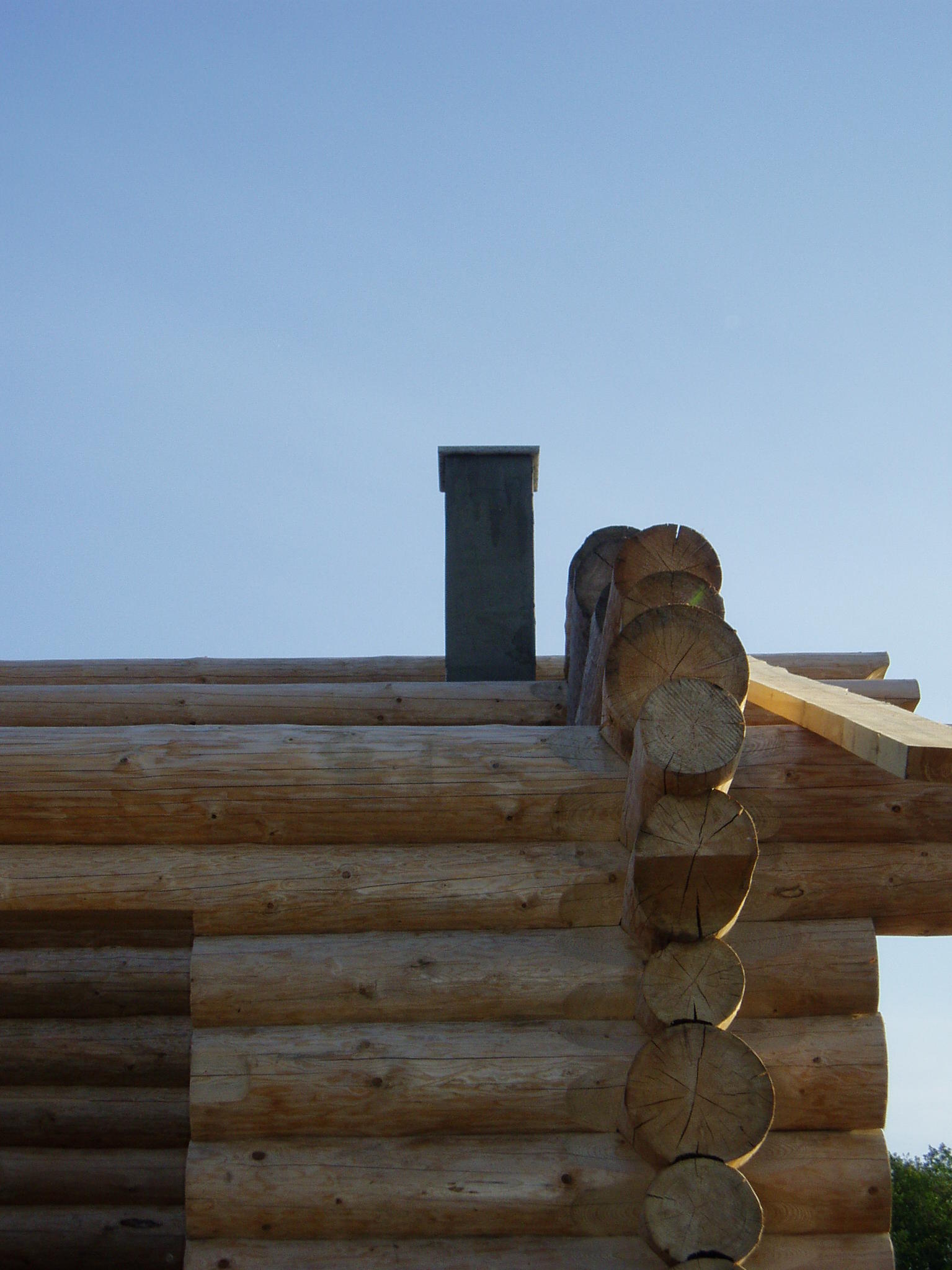

Закончили дымоход. Ревизионную дверцу установят вместе с топкой и облицовкой камина.
P9260290.thumb.jpg.468aeb78cd7ddcbbd4f616c8d70fb79e.jpg P9260289.thumb.jpg.a0ae937f06c60532b0c6f46b9adebfb9.jpg P9260291.thumb.jpg.4d4c557bb3115c021abf4c48a2cc2af3.jpg

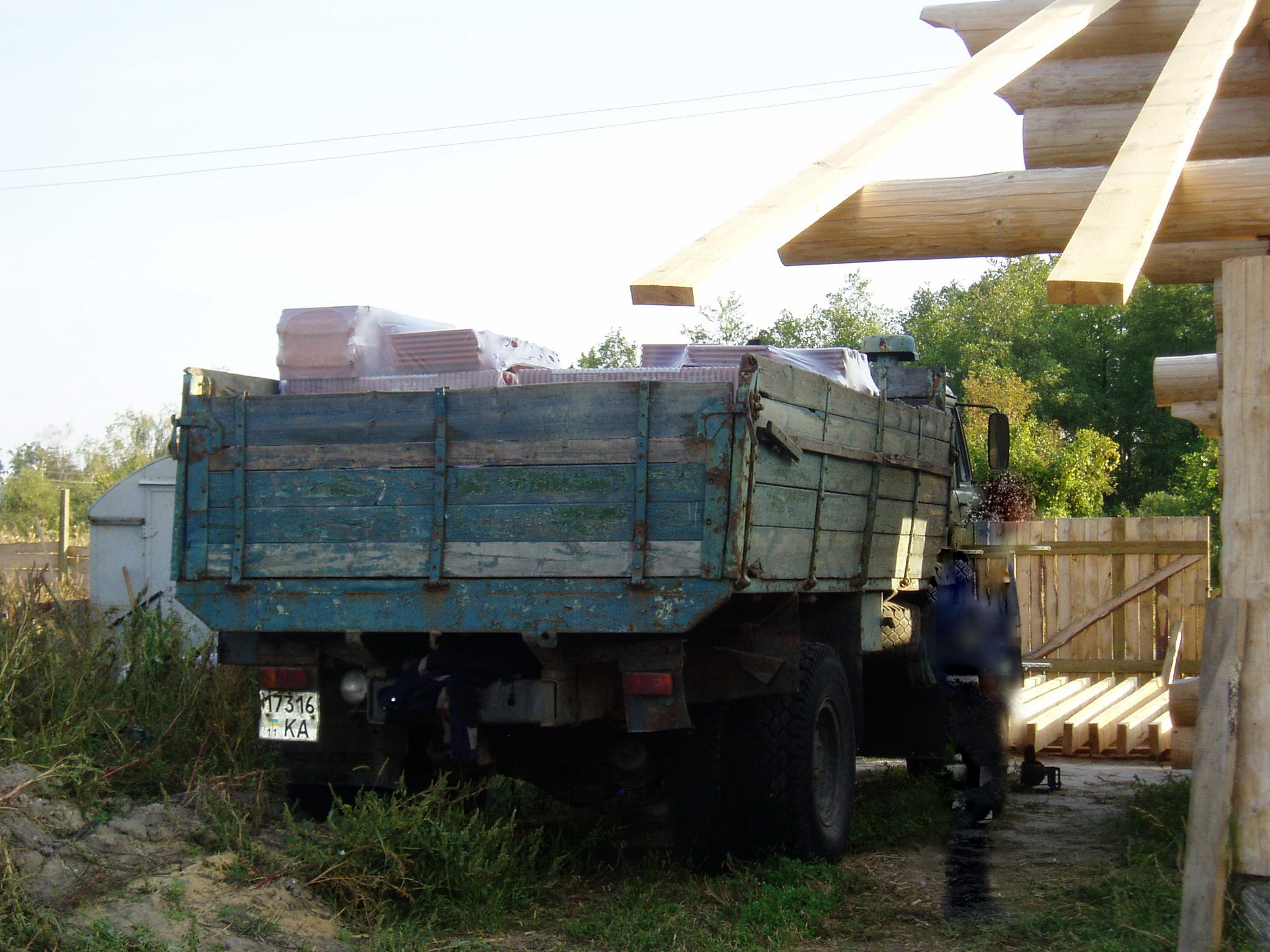

Привезли черепицу БРААС. Грузовик оставили во временное пользование, что бы два раза не тягать полторы тысячи черепиц вверх вниз с машины на землю, а потом с земли на крышу. Будем сразу с машины на крышу разгружать:

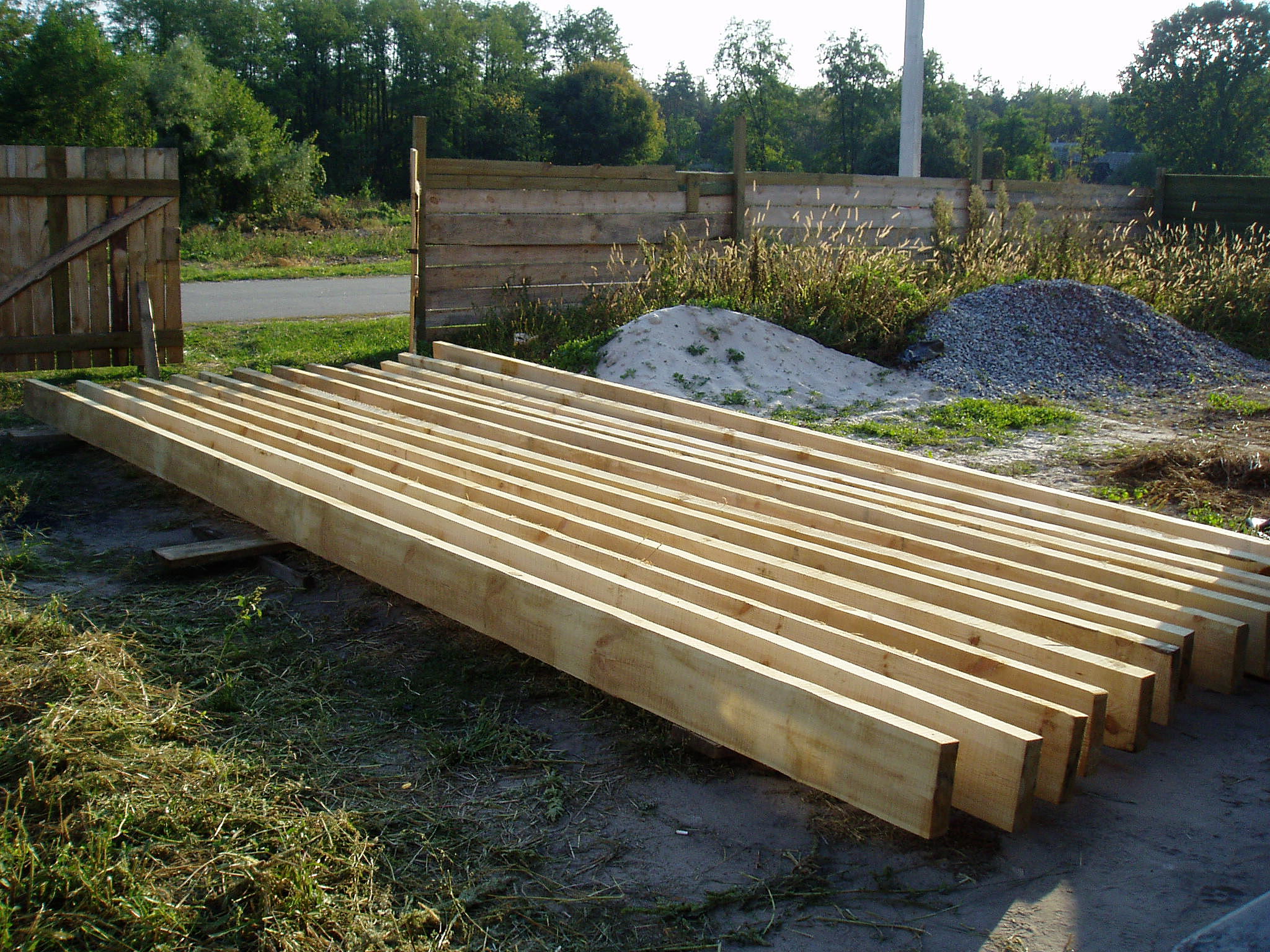

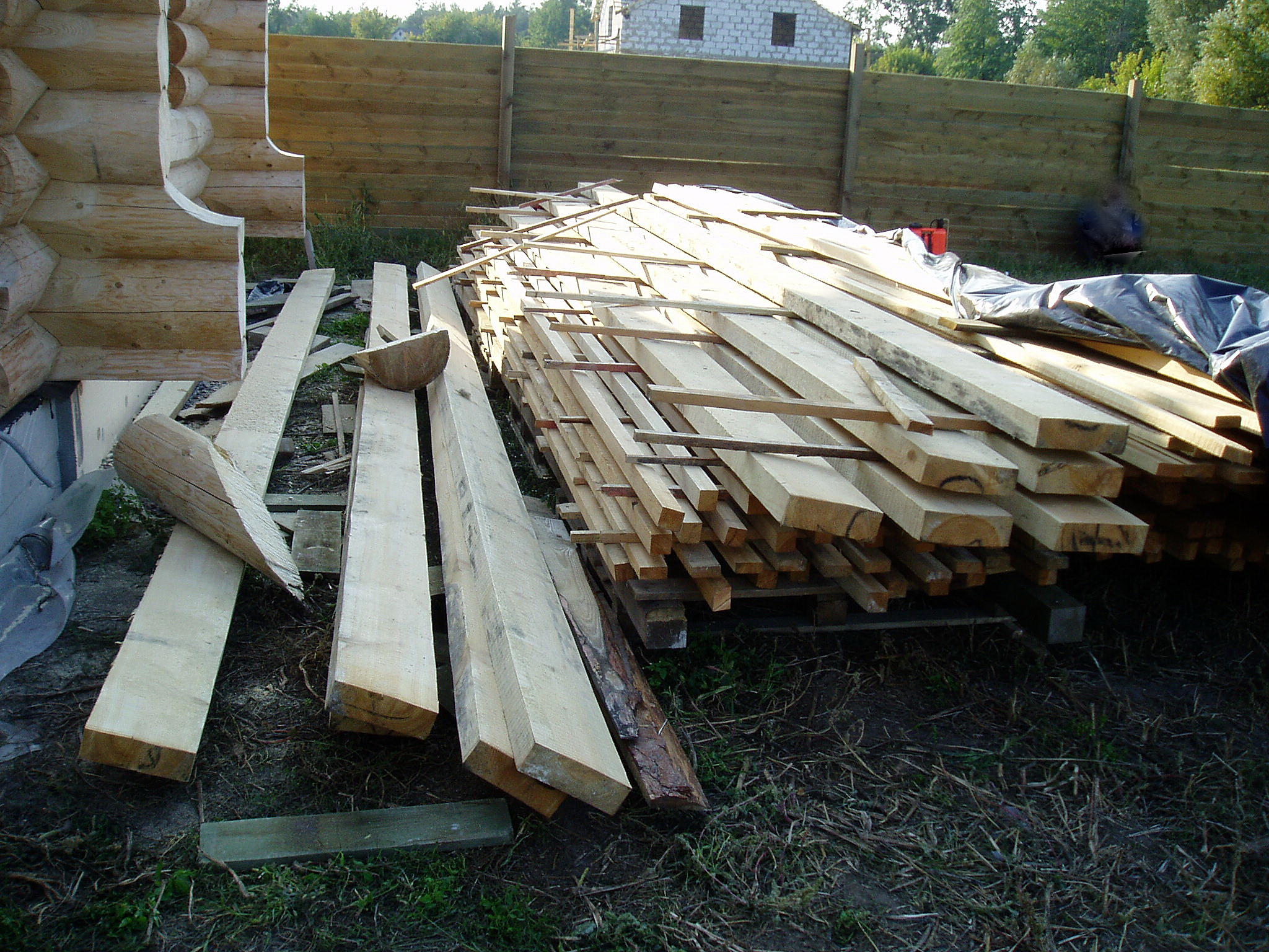

Стропильная система и ее обработка антисептиками и кое где отбеливателями, дерево сохло почти год, чуток некоторые балки пошли сереть. Купил Неомид-500, серость как рукой сняло и древесина приобрела яркий светлый вид. Стропила спец. заказ 7.5м длинной.
P9260285_2.thumb.jpg.d77a27c35f399dd77f997d9b854330c0.jpg P9260286.thumb.JPG.74afb6acaa11f35e6338d026231d8100.JPG P9260288_2.thumb.jpg.a0d51101c8877e4a4381c608bf408be6.jpg

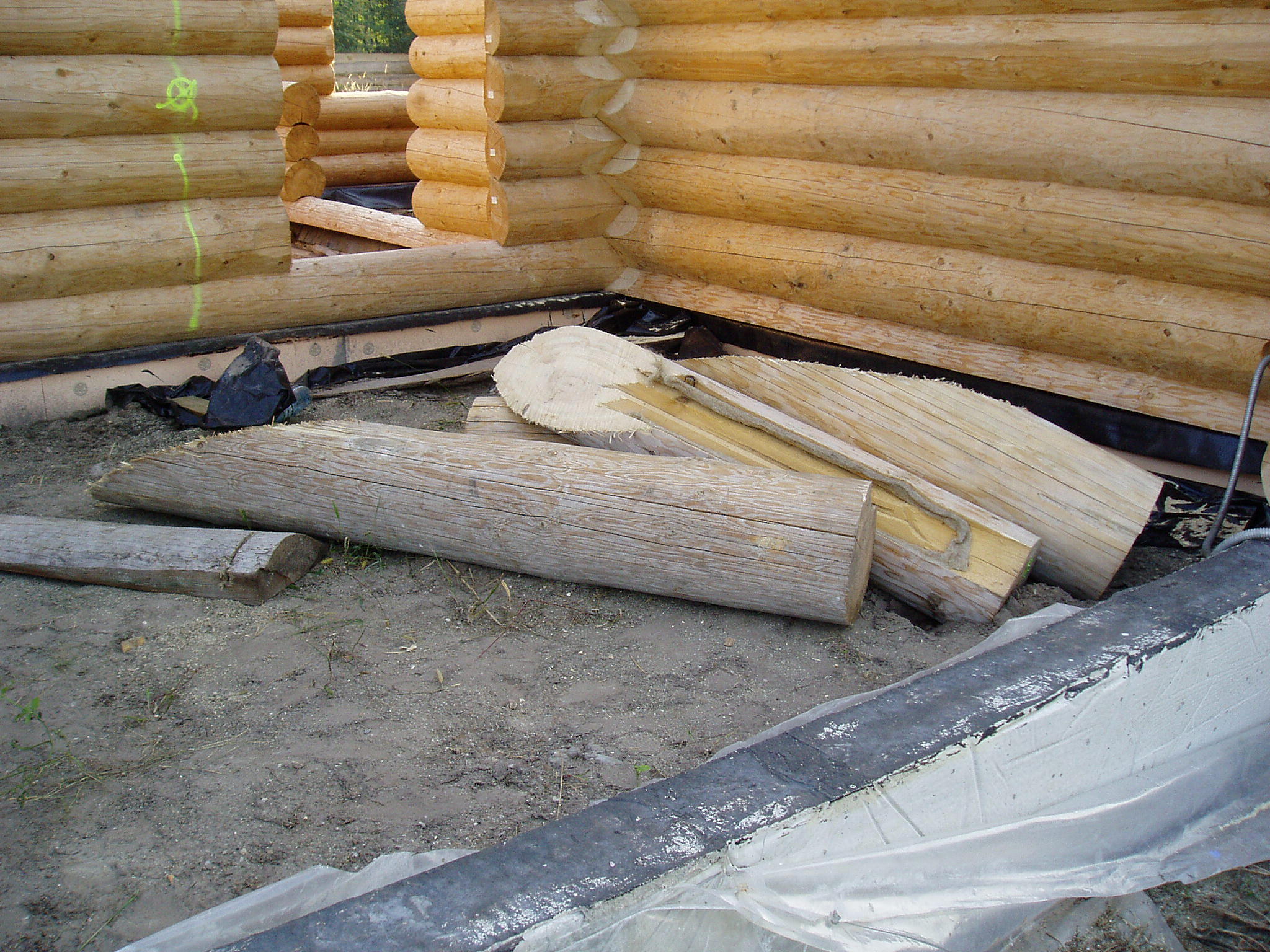

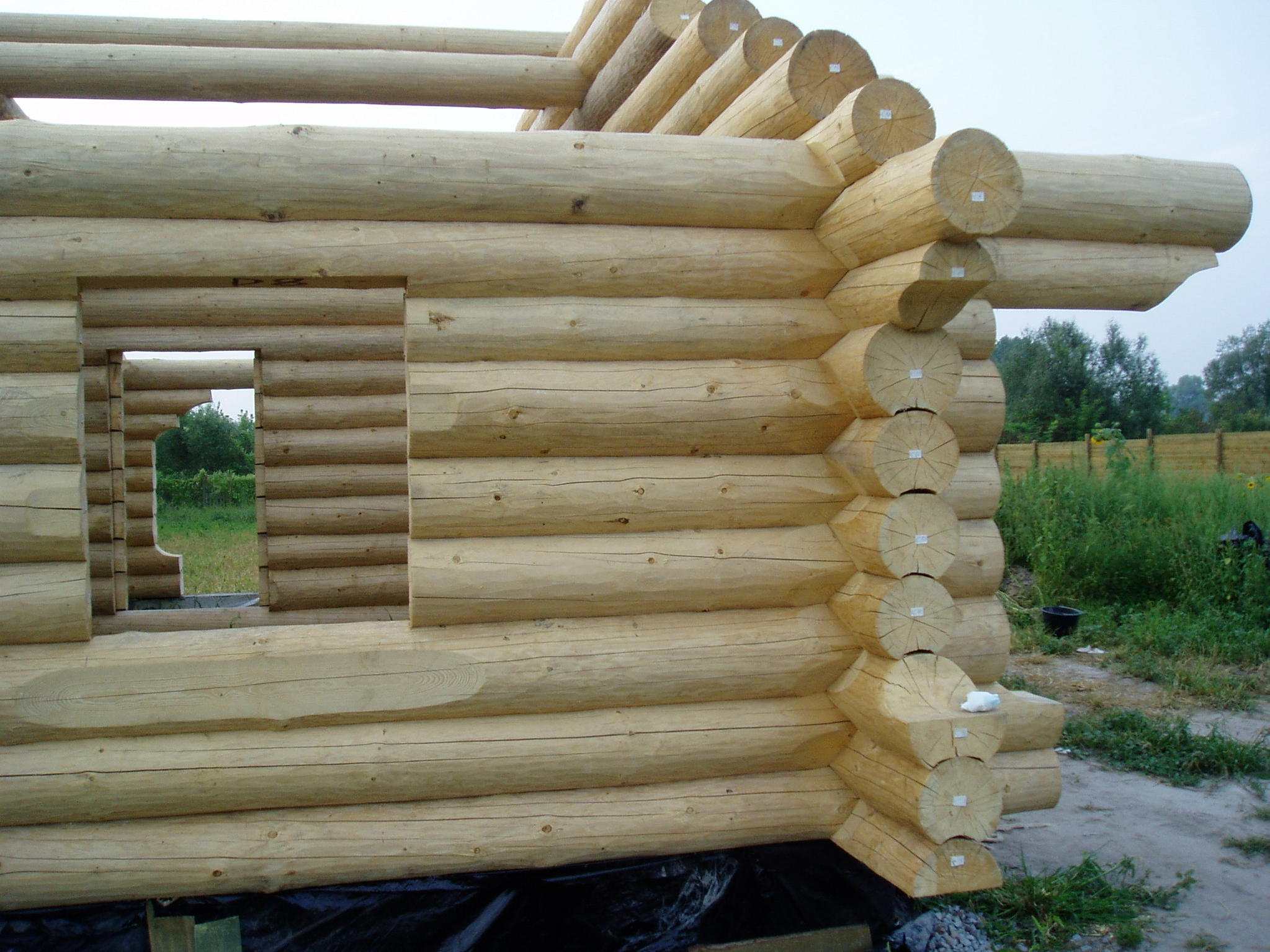

Начали обрезать лишние кругляки на фронтонах. Дом начал приобретать свои очертания:
Вот такие обрезки:
Вот такие обрезки:
[ATTACH]70333[/ATTACH]
Я бы потом эти обрезки попилила и слелала кругляк, а потом из него сделала дорожки, видела такое, смотрится очень органично возле сруба.
Они быстро на земле сгниют, и не удобно маленькие, не масивные куски. Раз споткнулся и все полетело тебе на голову:D. Я такими кругляками клумбу обложил, так через два года уже хорошо подгнило. Есле деревянный настил-дорожки то поднятый над землей, как в "Любовь и Голуби"8-). На шашлик их, если ничем не обработаны.Надолго хватит.:beer:.
