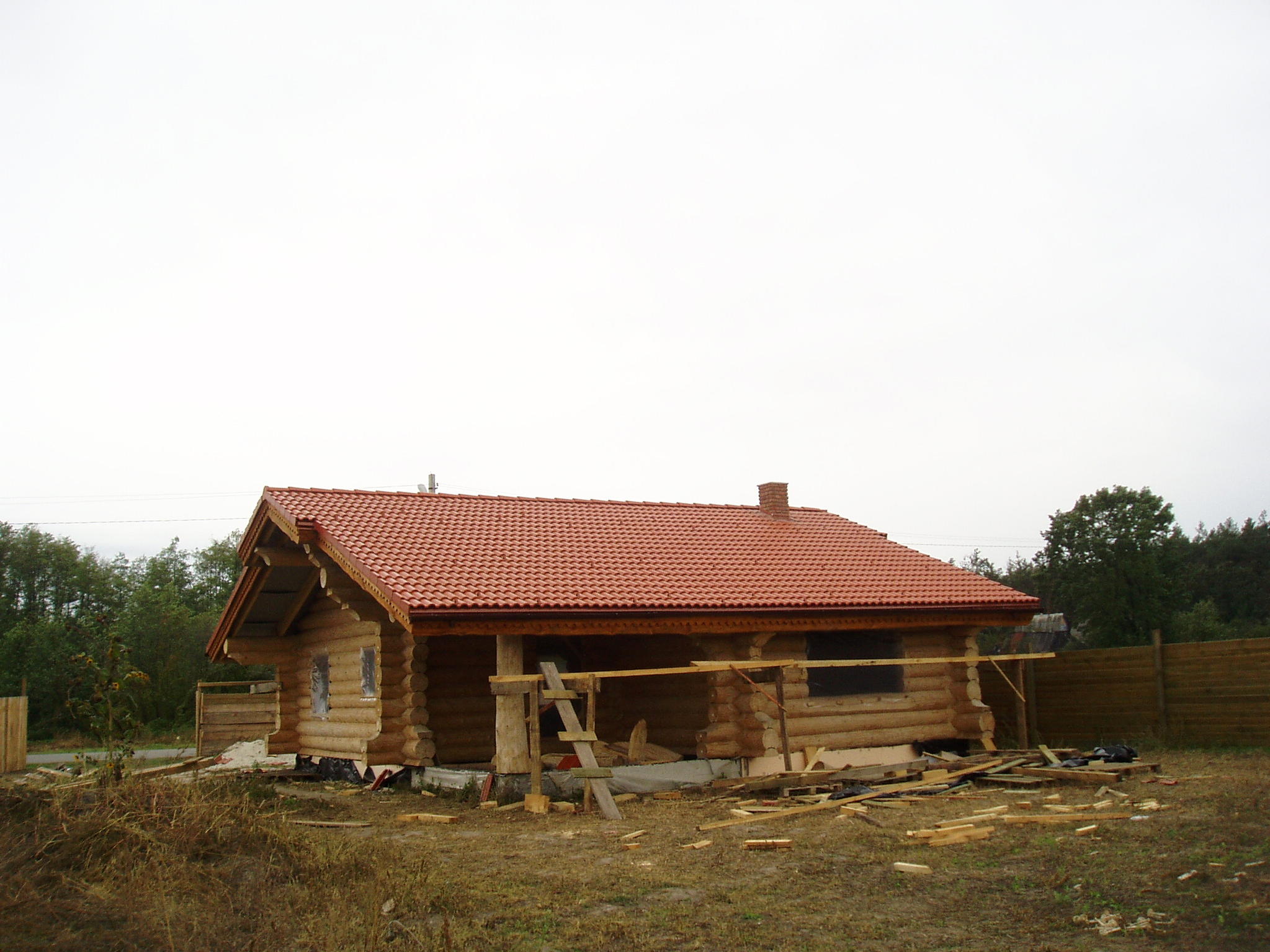

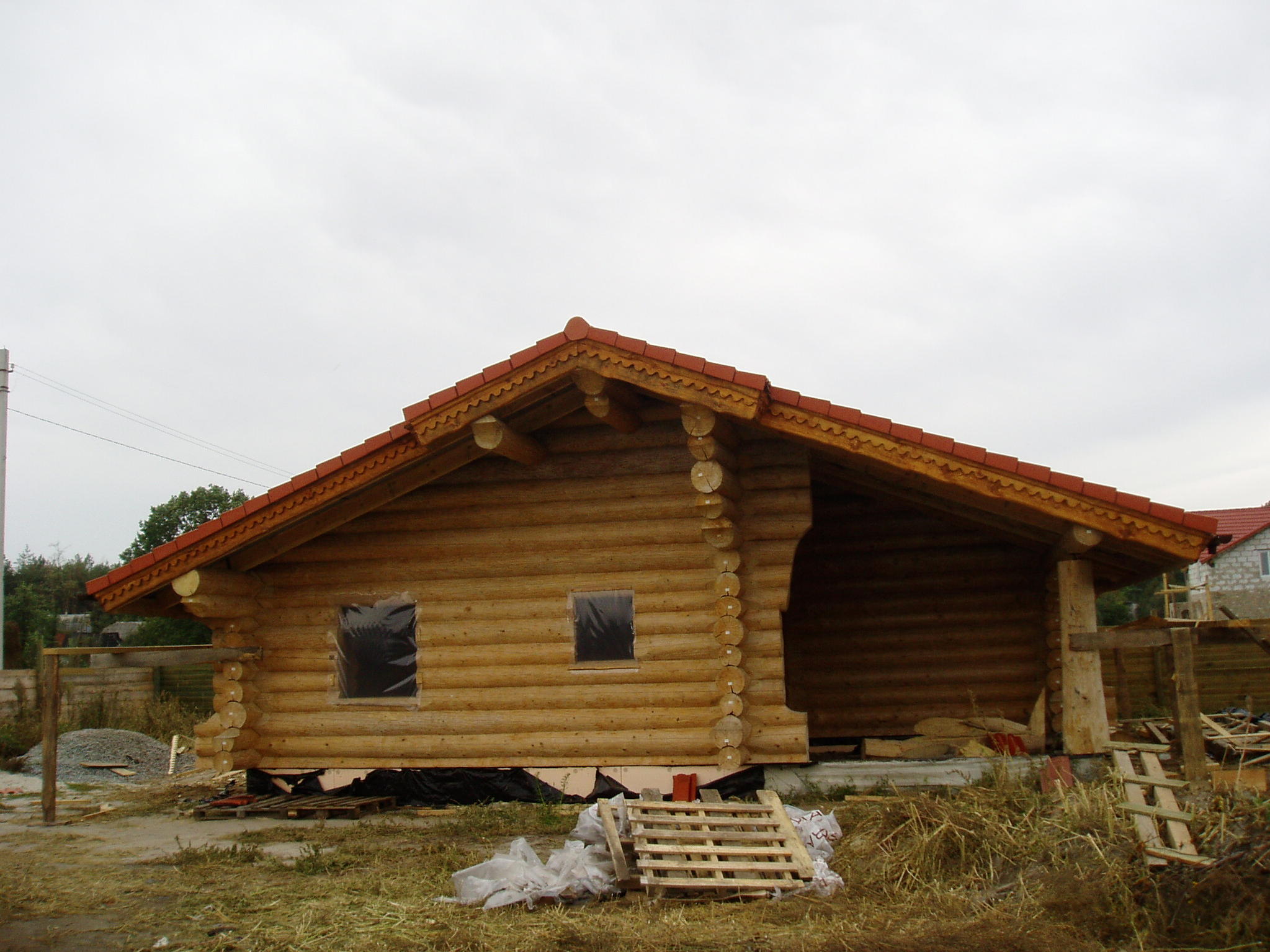

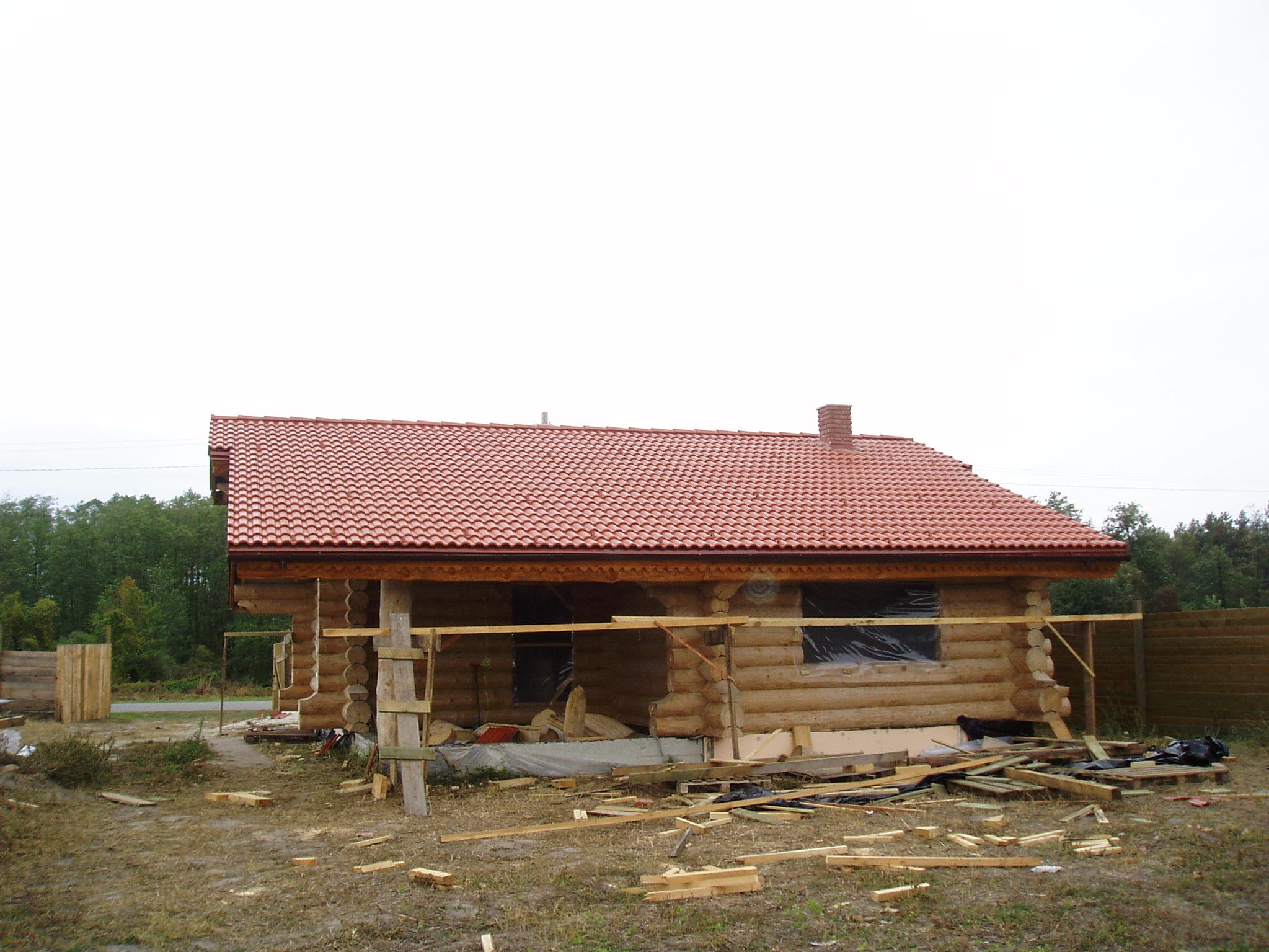

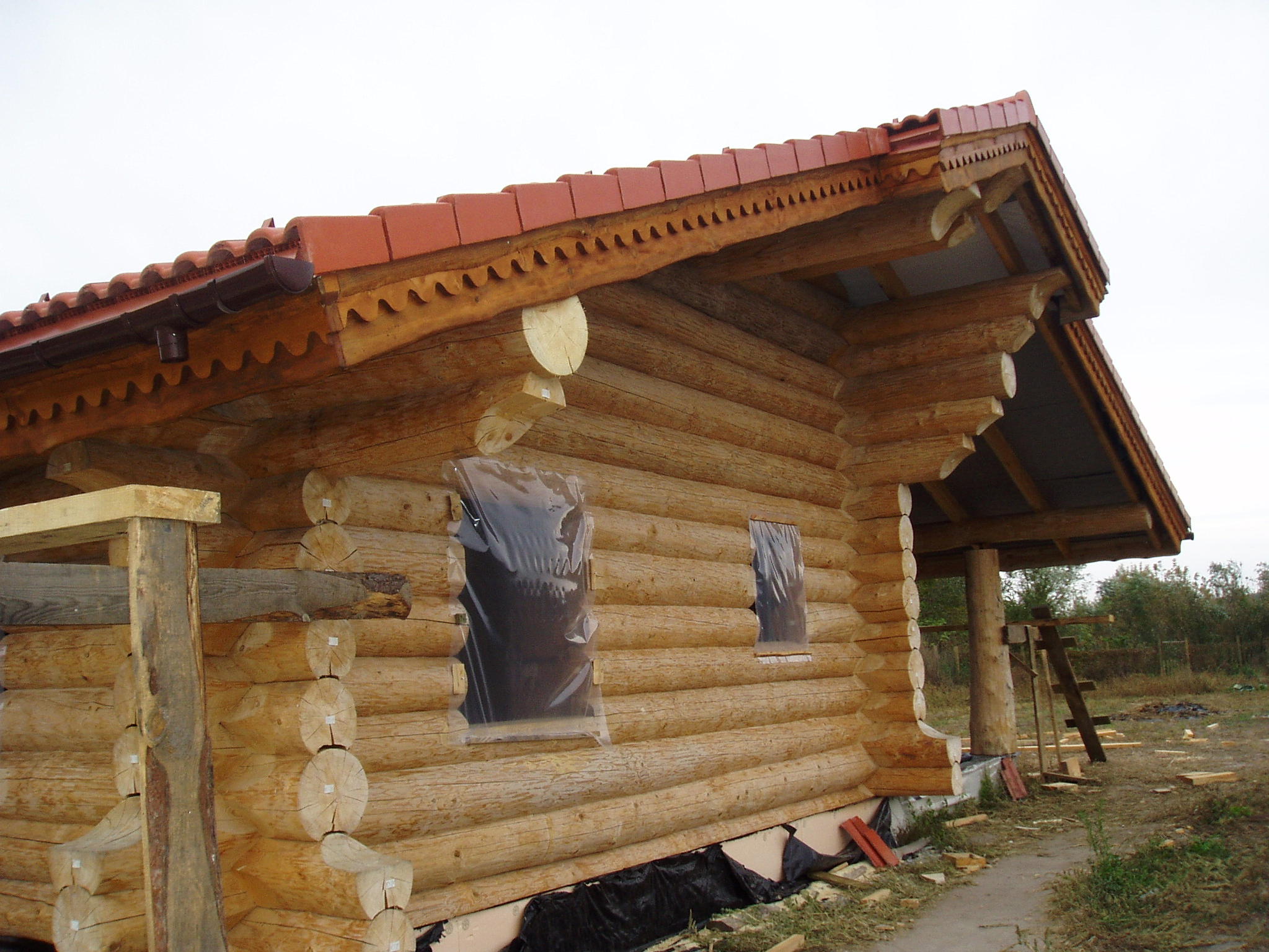

Ну вот, крыша готова. Вот так выглядит сейчас осенний не дострой:
PA090368.thumb.jpg.2a7e1094460a78174f0e1eb3a7c2f249.jpg PA090370_2.thumb.jpg.506667cfec6e355aee9fd71dc9be5f7c.jpg PA090373.thumb.jpg.7bc108e2c6726b696ef48d690aa89508.jpg PA090374.thumb.jpg.296a390127a593c5646a7daaedab352e.jpg

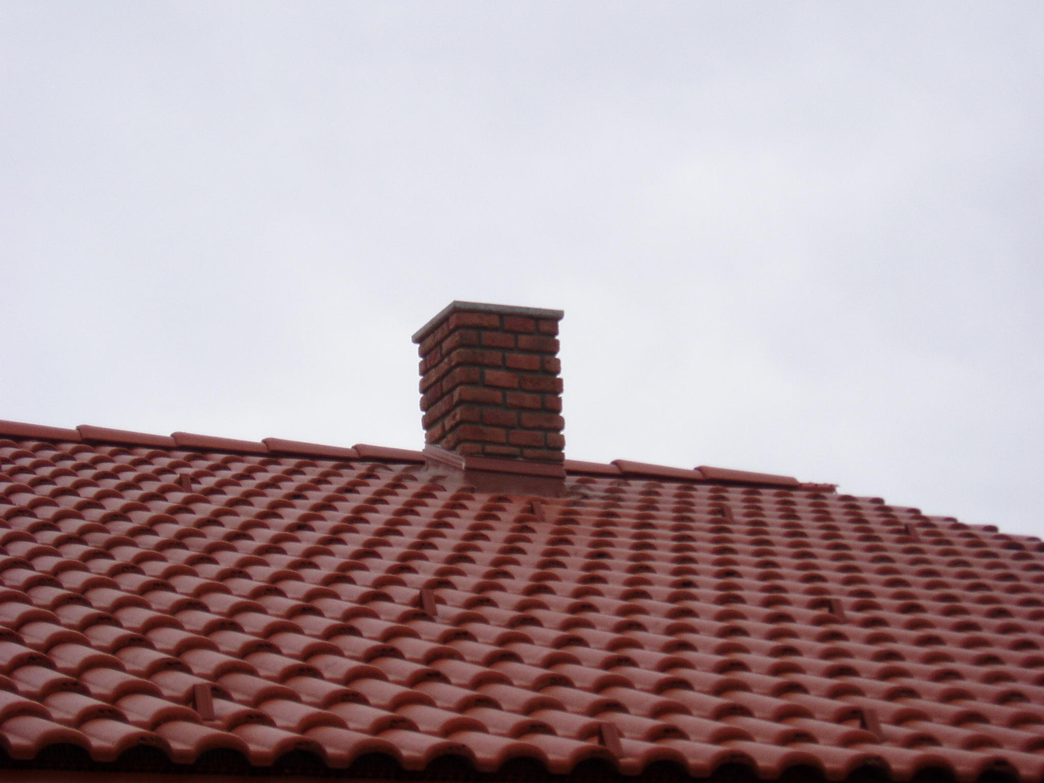

Особая гордость - дымоход под старый кирпич:

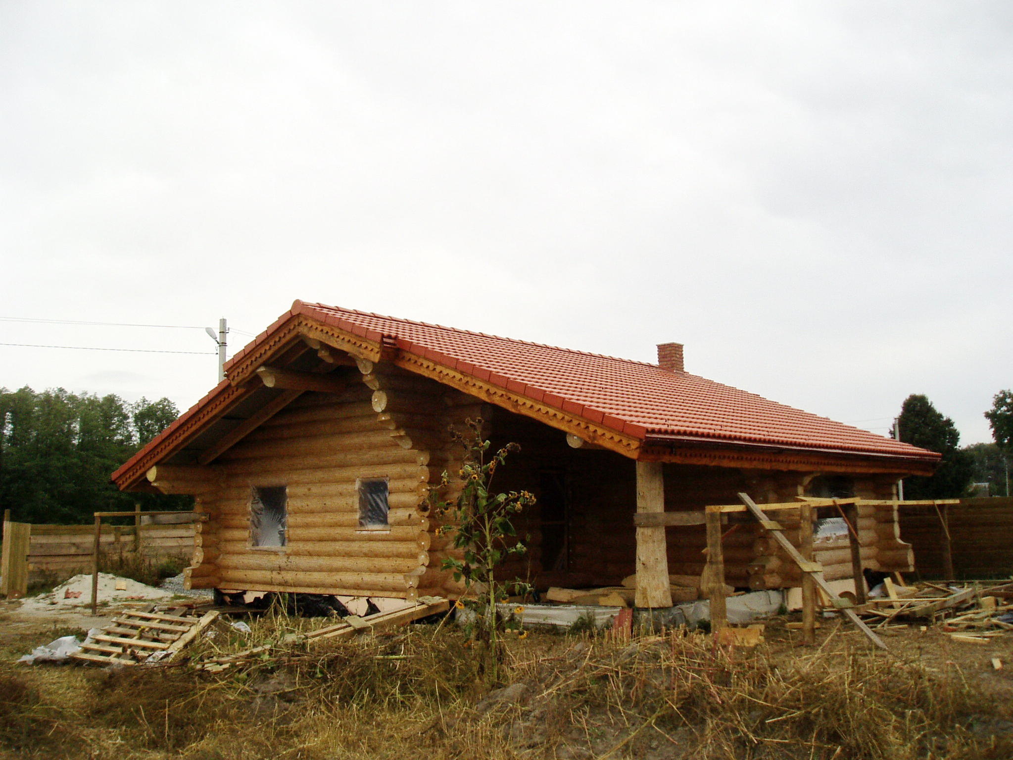

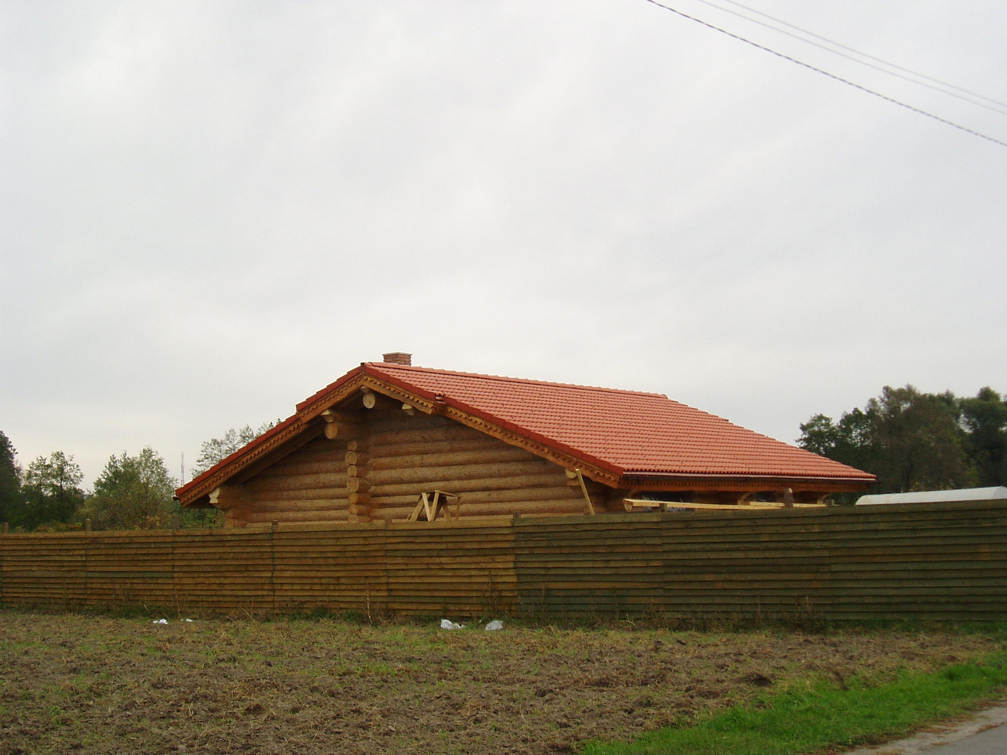

Теремок с других ракурсов:

Молодец! Накрыл домик вовремя! С лобовой доской не переборщил ? Теперь наличники нужны в стиле. Удачи ! так держать!(не расстраивайся из-за мелких неприятностей):beer:
С удовольствием не отрываясь прочел ветку "от корки до корки". Отличное место, домик еще лучше. Приятно удивила динамика стройки. Почерпнул полезную информацию за дымоход. Молодец! Удачи в завершении начатого:)

Дом словно с картинок о жизни канадских лесорубов. Очень красиво. А крыша просто выше всех похвал. Все-таки сруб требует именно черепицу, дом приобретает совсем другой вид...:good:
Надеюсь пленочка на окнах там не сильно плотно прибита. Вентиляция должна оставатся. Мои мне расказывали одному товарищу зделали гаражик из бревна, тот поставил сразу ворота и закрыл. Через неделю открывает, все в паутине.:(
Я жержал открытыми окна на проветривание первый год.

Пленку уже перебивал. Поотрывало вчера. Прибита она частично, когда ветер в доме сквозняк и пленка как парашют надувается и хлопает. Думаю зиму она не переживет, нужно что то другое придумывать или брусками поперечными ее усиливать, этакую решетку делать, что бы уменьшить площадь самой пленки.

А можно поподробнее о лобовой доске. Знатная она у Вас получилась. Это необрезную Вы так обработали аль я ошибаюсь?

Лобовая доска состоит из трех досок внахлест. Средняя узорчатая волной выпиленная лобзиком. Две других - верхняя и нижняя обычная необрезная доска поструганная специальным ножом и отшлифованная. Потом этот "бутерброд" собрали и прилепили. Покрыли одним слоем Реммерс НК лазурь, цвет пиния.
Окна видимо перезабью мембраной для крыши, плотность там 115 у меня была, зиму может отстоит.
В этом году хочу еще раз вскрыть вторым слоем лобовую доску и нижние венцы "зверским" Реммерсовским антисептиком.
