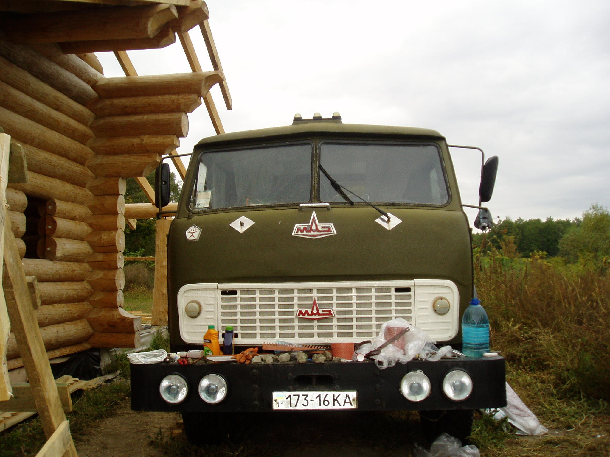

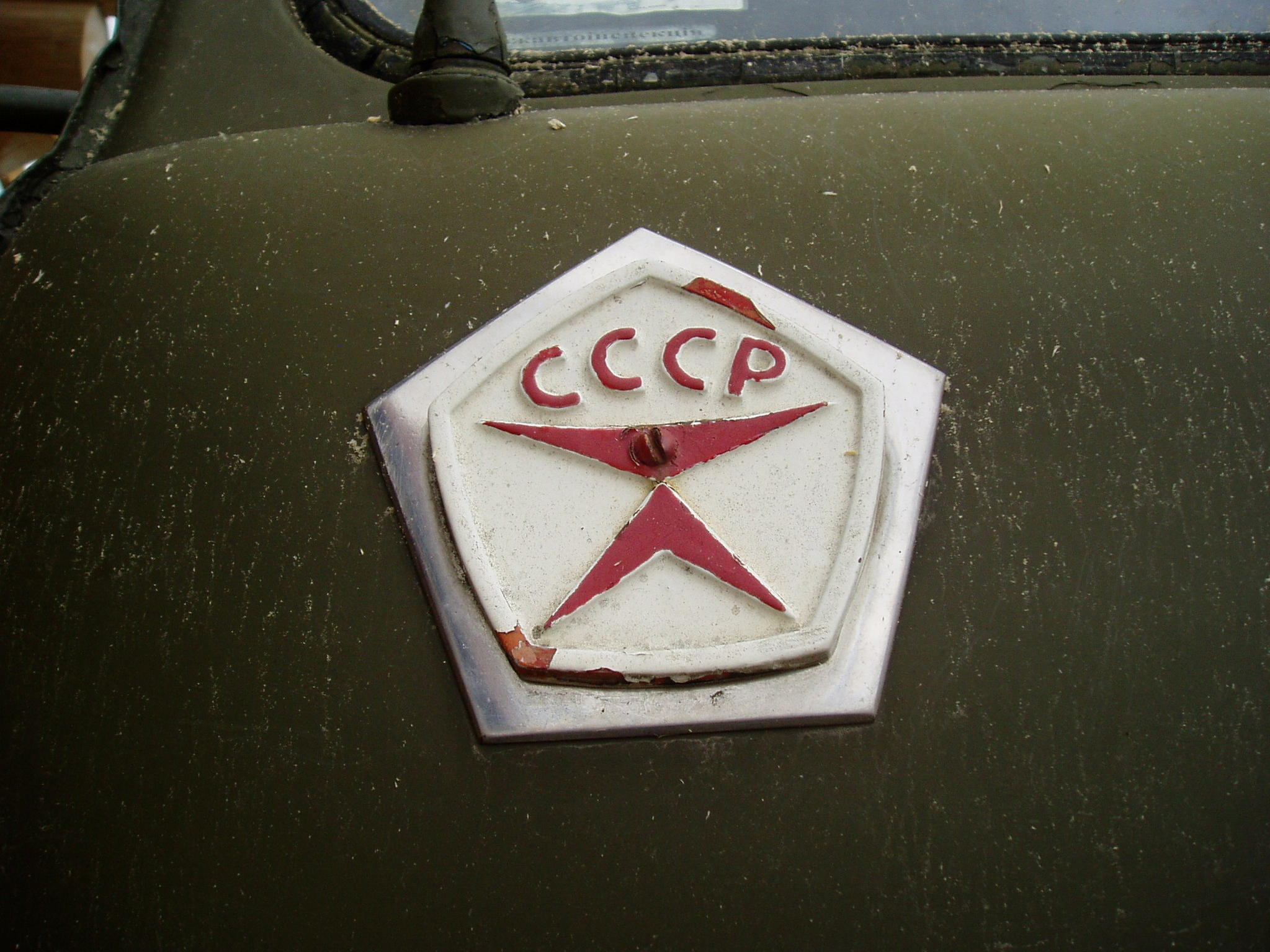

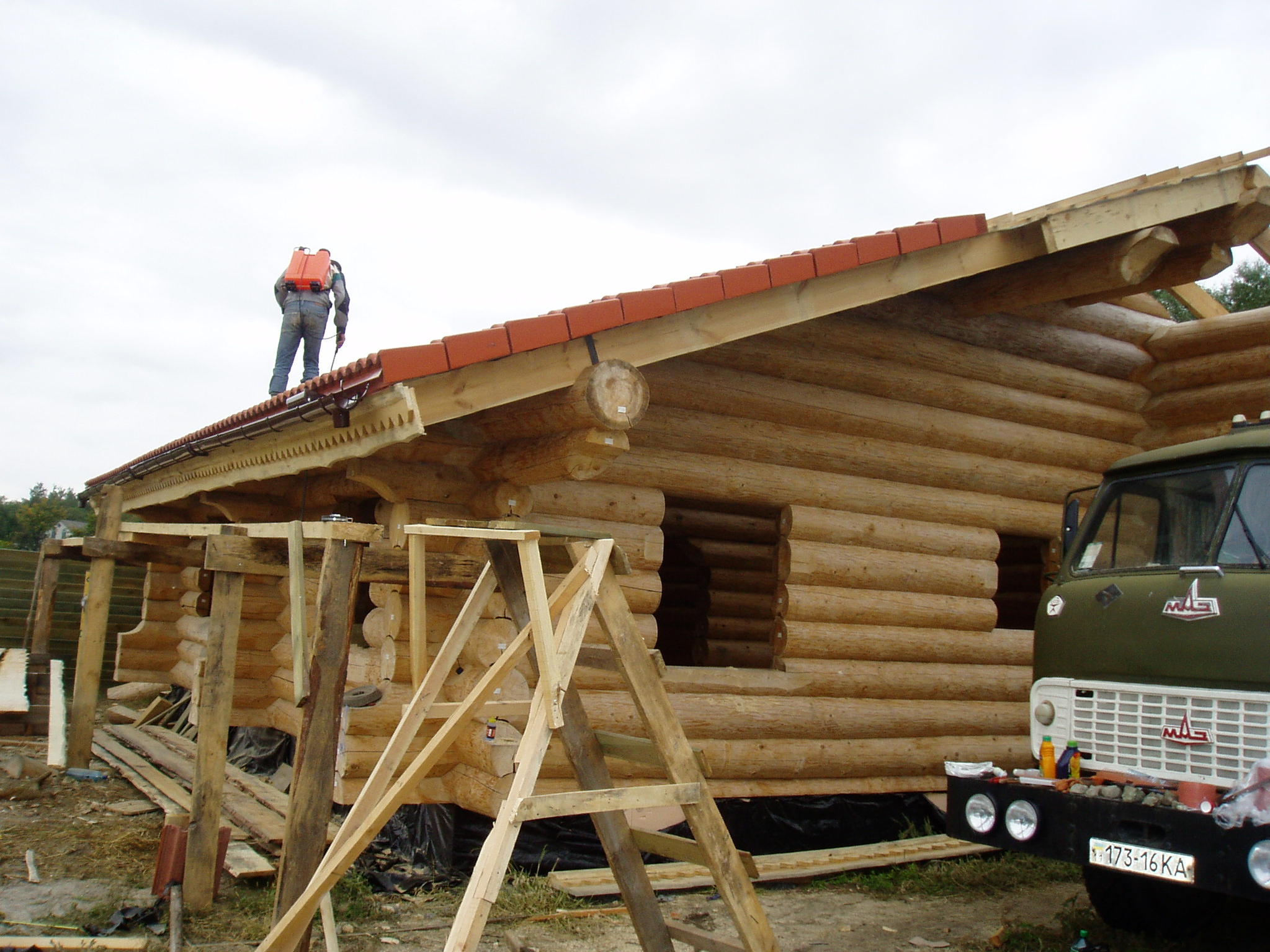

Дядя Женя Опубліковано: 1 жовтня 2010 Автор Поділитись Опубліковано: 1 жовтня 2010 классный домик получается. а крышники у вас мажорные, грузовик под склад использовать Крышники у меня то что надо! Ехали ко мне 900км, консультант и тех.надзор Олег Снисар. А грузовик мне по знакомству достался. Это МАЗ-500, на капоте знак качества СССР (фото будет). Машина просто бомба, с такой техникой мы бы любую ядерную войну выиграли без проблем. Боковых стекл нет, в полу дырки такие что асфальт виден. Заводится с пол тычка и едет по Бориспольской трассе 90км/ч. Огонь! Посилання на коментар Поділитися на інших сайтах More sharing options...
Nat Опубліковано: 1 жовтня 2010 Поділитись Опубліковано: 1 жовтня 2010 Крышники у меня то что надо! Ехали ко мне 900км, консультант и тех.надзор Олег Снисар. А грузовик мне по знакомству достался. Это МАЗ-500, на капоте знак качества СССР (фото будет). Машина просто бомба, с такой техникой мы бы любую ядерную войну выиграли без проблем. Боковых стекл нет, в полу дырки такие что асфальт виден. Заводится с пол тычка и едет по Бориспольской трассе 90км/ч. Огонь! Ничего себе ! Вот это техника . Домик приобретает свое ... собственное лицо ... 1 Посилання на коментар Поділитися на інших сайтах More sharing options...

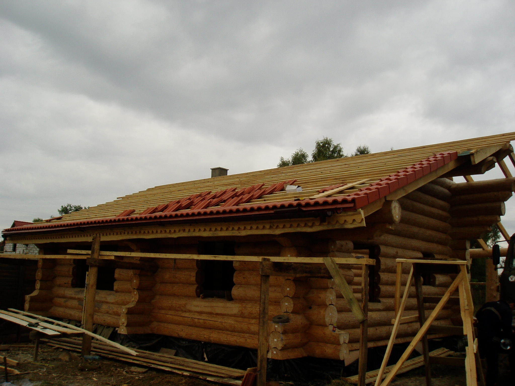

Дядя Женя Опубліковано: 1 жовтня 2010 Автор Поділитись Опубліковано: 1 жовтня 2010 Ничего себе ! Вот это техника . Домик приобретает свое ... собственное лицо ... Завтра будет подробный фото-отчет (главное не забыть фото-ружье). Начали класть черепицу. Просят лампы для работы по ночам. Стахановцы, блин... Посилання на коментар Поділитися на інших сайтах More sharing options...

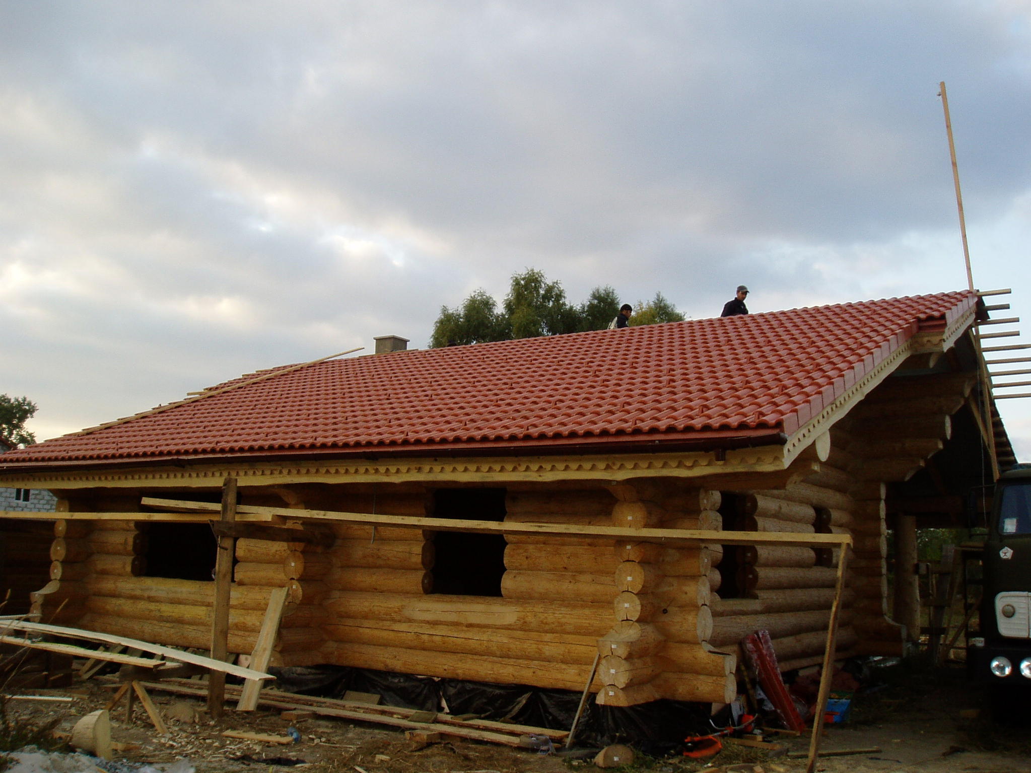

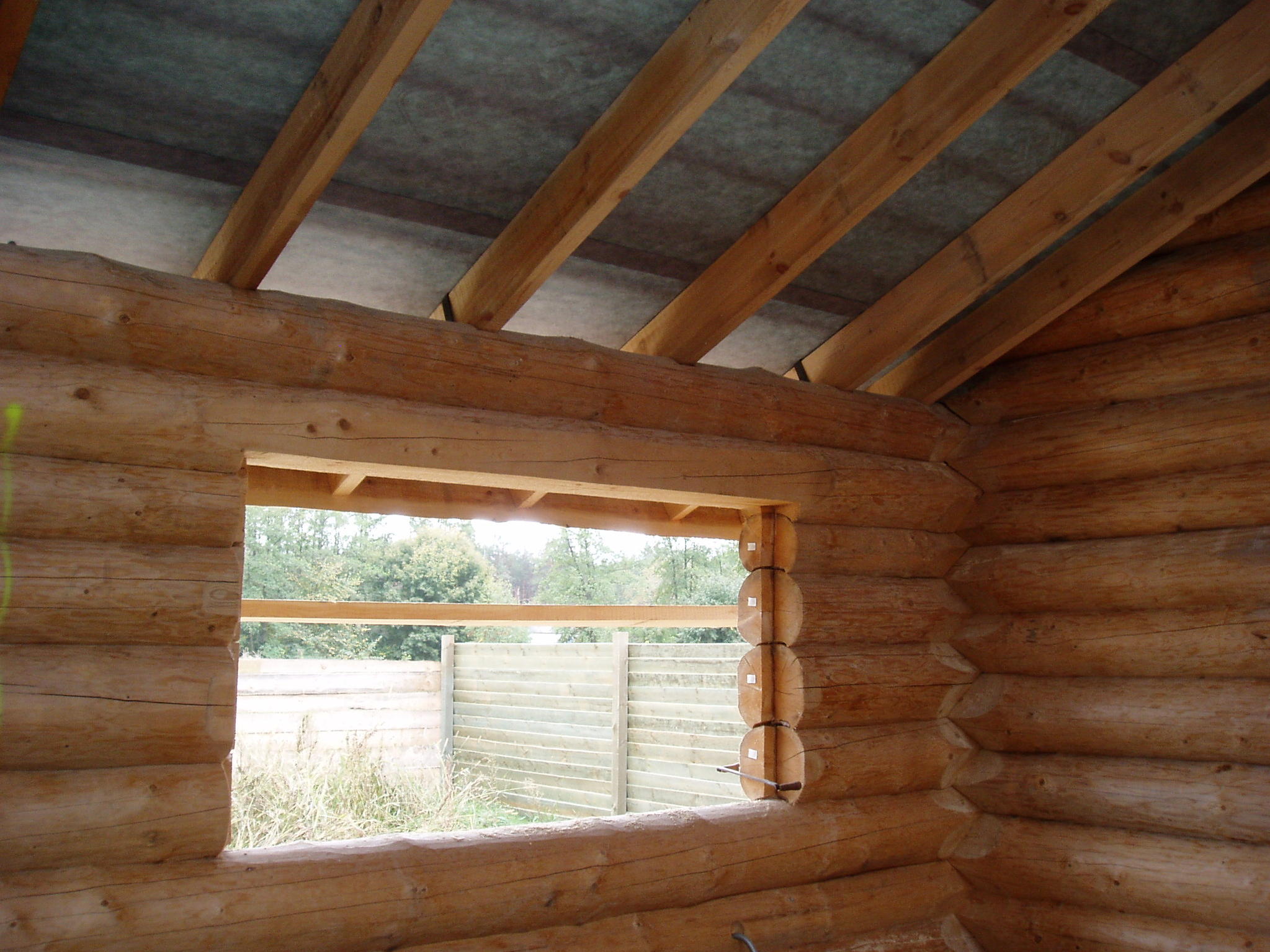

Дядя Женя Опубліковано: 2 жовтня 2010 Автор Поділитись Опубліковано: 2 жовтня 2010 Знак качества СССР на МАЗе, делали же технику: Вот он, наш грузовой герой в полной красе, который используется как трап для подачи черепицы на крышу: Первые ряды: Дополнительная финишная обработка обрешетки антисептиками: Вид из окна гостинной: Внутри, вид с камина в кухню и гостинную: Черепица кладется довольно быстро, даже не ожидал. Главное ровно положить первый ряд, а потом все идет идеально паз в паз. Крыша похожа на чешую, черепичины как чешуйки. 2 Посилання на коментар Поділитися на інших сайтах More sharing options...

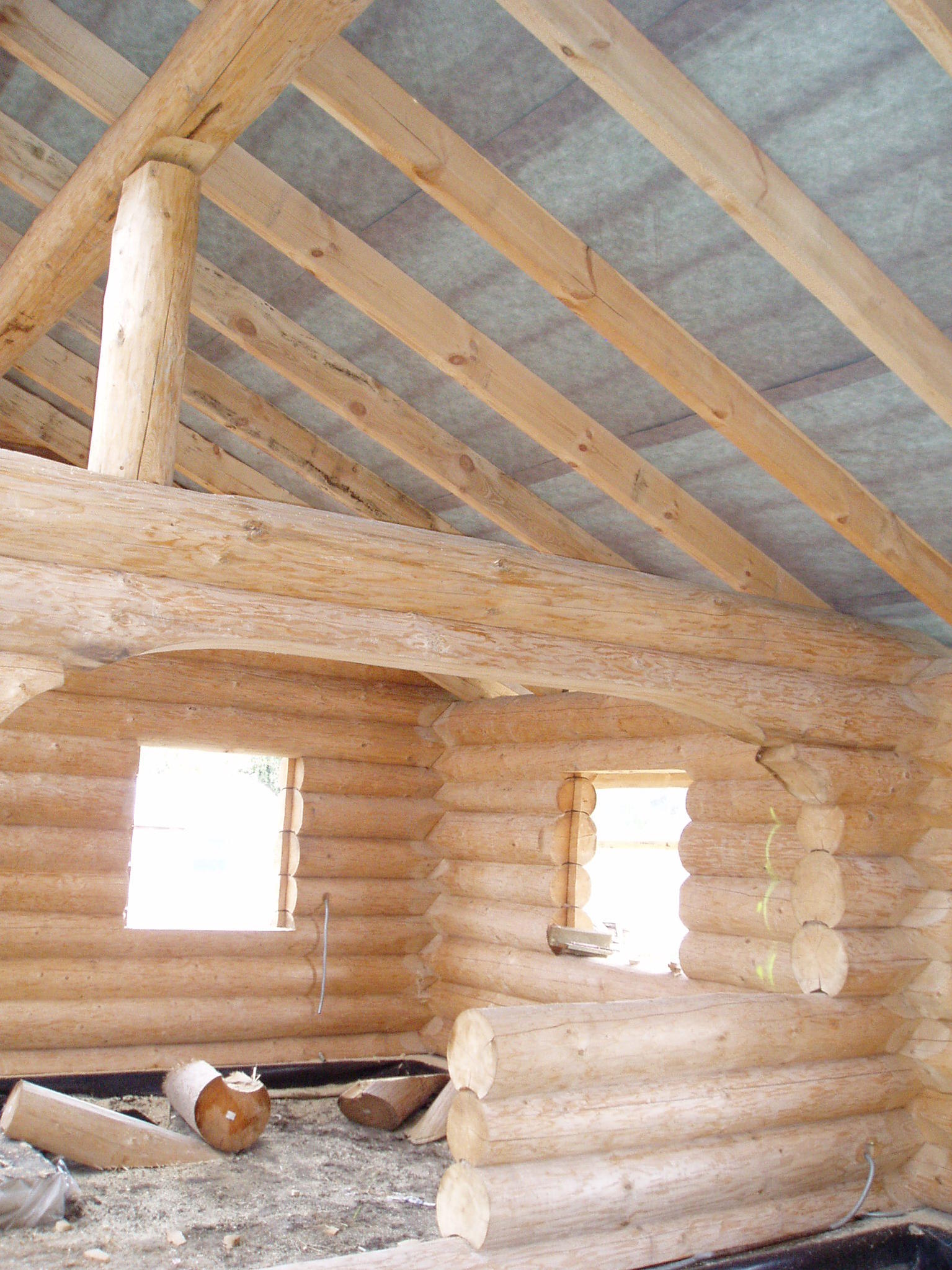

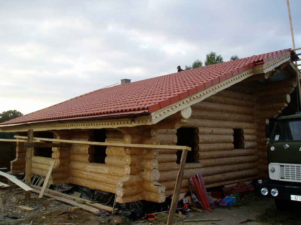

South Wind Опубліковано: 3 жовтня 2010 Поділитись Опубліковано: 3 жовтня 2010 Вы обратили внимание, что стропила врезаны в верхий венец и зафиксированы скобой? Это может привести к выворачиванию венца в процессе усадки от высыхания. Обычно такой скобой не крепят. При такой зарезке стропила должны свободно перемещаться относительно верхнего венца. Я вижу, что этот венец во фронтоне закреплен, но стропила не свободны, может либо венец вывернуть, либо стропила выгибать начнет. Как то скажеться точно. Я бы эти скобы убрал. Но может вам применили какое-то ноу-хау и это специальные скобы? И еще проконтролируйте, что бы точек опирания у каждой стропилины было всего две. А в процессе усадки не возникла третья, так как у вас там еще две балки. Осядет при такой высоте сруб на 15см как минимум, года за 2-3. У меня финский осел на 7-10см. Так что лучше сейчас сами все проверьте и на убеждения спецов с Дикого Запада не надейтесь. 1 Посилання на коментар Поділитися на інших сайтах More sharing options...
Дядя Женя Опубліковано: 3 жовтня 2010 Автор Поділитись Опубліковано: 3 жовтня 2010 Вы обратили внимание, что стропила врезаны в верхий венец и зафиксированы скобой? Это может привести к выворачиванию венца в процессе усадки от высыхания. Обычно такой скобой не крепят. При такой зарезке стропила должны свободно перемещаться относительно верхнего венца. Я вижу, что этот венец во фронтоне закреплен, но стропила не свободны, может либо венец вывернуть, либо стропила выгибать начнет. Как то скажеться точно. Я бы эти скобы убрал. Но может вам применили какое-то ноу-хау и это специальные скобы? И еще проконтролируйте, что бы точек опирания у каждой стропилины было всего две. А в процессе усадки не возникла третья, так как у вас там еще две балки. Осядет при такой высоте сруб на 15см как минимум, года за 2-3. У меня финский осел на 7-10см. Так что лучше сейчас сами все проверьте и на убеждения спецов с Дикого Запада не надейтесь. Спасибо за замечание. Стропила врезаны в верхний венец для направления, что бы они не гуляли по бревну вправо влево, а только вперед назад. Скобой они не зафиксированы. К сожалению фото не может передать всей информации, я уже туда не подлезу с фотоаппаратом. Скобы как страховка на каждой второй стропилине, они сделаны чтобы стропильная нога скользила в случае усадки, для правильного направления. Усадка моего дома действительно рассчитана на 15см. Точек опоры у стропил действительно только две: на коньковой балке и на верхнем венце. Усадка четко просчитана и все компенсационные места учтены. Я лично особо внимательно уделял этим местам много внимания. Еще раз спасибо за внимательное рассмотрение процесса и замечания. 1 Посилання на коментар Поділитися на інших сайтах More sharing options...
South Wind Опубліковано: 4 жовтня 2010 Поділитись Опубліковано: 4 жовтня 2010 Спасибо за замечание. Стропила врезаны в верхний венец для направления, что бы они не гуляли по бревну вправо влево, а только вперед назад. Скобой они не зафиксированы. К сожалению фото не может передать всей информации, я уже туда не подлезу с фотоаппаратом. Скобы как страховка на каждой второй стропилине, они сделаны чтобы стропильная нога скользила в случае усадки, для правильного направления. Усадка моего дома действительно рассчитана на 15см. Точек опоры у стропил действительно только две: на коньковой балке и на верхнем венце. Усадка четко просчитана и все компенсационные места учтены. Я лично особо внимательно уделял этим местам много внимания. Еще раз спасибо за внимательное рассмотрение процесса и замечания. Слава Богу! Домик красивый получился 1 Посилання на коментар Поділитися на інших сайтах More sharing options...

Дядя Женя Опубліковано: 5 жовтня 2010 Автор Поділитись Опубліковано: 5 жовтня 2010 Спасибо за лестные отзывы, прямо в краску меня вгоняете... Между прочим я когда начинал только свою избушку, смотрел на Ваши домики и восхищался, ожидал с нетерпением своей стройки. Каждый домик хорош по своему, тем более деревянных домов одинаковых почти не бывает. У каждого своя душа. Ну вот что получается сейчас: Есть одна грустная история, о том как мне не хватило черепицы, я докупил еще, а компания Монье повела себя, мягко сказать не порядочно. В итоге пострадали все, от рабочих и водителя, до меня. История пока не закончена, поэтому окончательные выводы сделаю позже.:-x 4 Посилання на коментар Поділитися на інших сайтах More sharing options...

Baltwood Опубліковано: 7 жовтня 2010 Поділитись Опубліковано: 7 жовтня 2010 Вид из окна гостинной: [ATTACH]70862[/ATTACH] А какие окна будете ставить? Посилання на коментар Поділитися на інших сайтах More sharing options...
Дядя Женя Опубліковано: 7 жовтня 2010 Автор Поділитись Опубліковано: 7 жовтня 2010 А какие окна будете ставить? Деревянные. Евробрус. 1 Посилання на коментар Поділитися на інших сайтах More sharing options...
