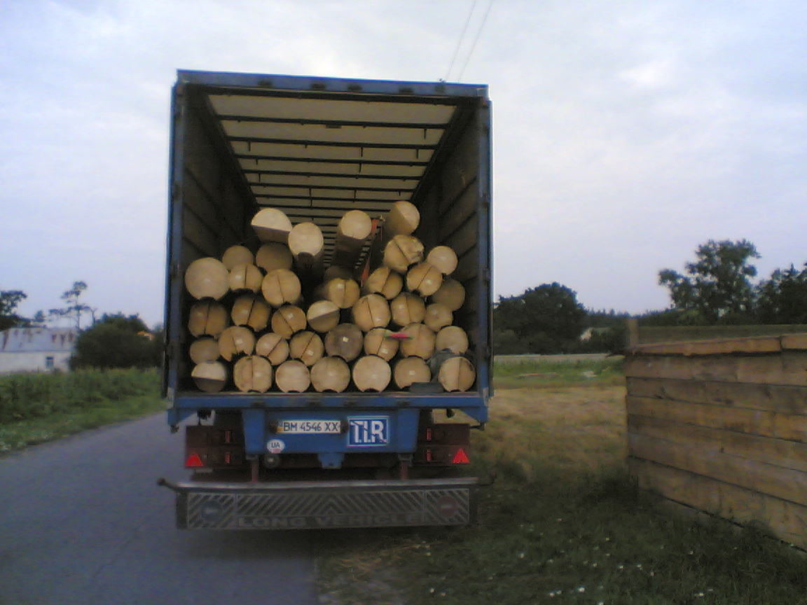

Сколько кубов влазит в одну машину?
Перевозка дома, это отдельная опера. Отчати грустная. По условиям договора, доставкой занимался я. Если бы это делал затройщик, то цена бы удвоилась. Потому что просто так он никакие телодвижения не делает. Что бы перевезти мой маленький домик, у многих бани большего размера, понадобилось ДВЕ полноценных фуры. Кубы особо значения не имеют. Дерево довольно тяжелое. Берется на вес. Мой дом весил 30-33 т. Это два полноценных двадцатитонных грузовика. Исключительно с верхней загрузкой и растентовкой. Вместо того что бы дом разобрать, а потом загрузить, его сразу разбирали и загружали. Как я понял, что бы рабочим лишний раз не платить за работу. Хотя мы договаривались об изначальной отдельной разборке дома. Данный застройщик вообще не имел никакого желания посвещать в дела производства. Вы платите - я даю результат. А как, не Ваше дело. Вопрос спорный. Потому что дерево материал довольно специфический, и я более менее подкованный в теории заказчик, хотел знать как оно самое делается на практике и почему так. Что очень раздражало застройщика. Как мне рассказал мой "рубщик", фура ставится под загрузку на 48 часов. Где он такое взял, я не знаю. Хорошо что я не поставил две машины в один день. Иначе бы вторая машина просто уехала бы не дождавшись загрузки. Первую фуру начали грузить в 9.00 и закончили в 22.00. Благо были выходные дни, и водители не особо спешили на следующую загрузку, они успевали.
Сам я связан по работе, как раз с международными автоперевозками, фурами и автопредприятиями. Но не смотря на это найти машину в высокий сезон, оказалось большая трудность. Фрахты поднялись и предложения о грузах гораздо превышали желающих перевезти его. Летом, особенно таким знойным, с западной Украины идут автопоезда с минеральной водой. Та же Свалява забирает все машины. А мой город N большой лишний крюк. Найти транспорт оказалось большой трудностью. На ушах стояли все логисты, знакомые и диспечера со всей Украины. Пришлось перебивать ценой. В итоге каждая машина мне стоила 4500 грн, итого 9000 грн доставка маленького одноэтажного дома. Вместо приблизительных 3000 грн за машину. Но для стройки это мелочи.
Дмитрий, можете сразу прикинуть сколько будет стоить доставить Ваш дом, на расстояние в два раза большее моего.
Доставка получилась в меру идеальная. Были найдены два частника со своими машинами, один сам хозяин за рулем, второй наемный водитель. Машины не старые, первая Мерседес Актрос начала 2000-х, вторая легендарный Рено Магнум. Плюс время в дороге больше суток, поэтому оба успевали прибыть в Киев вовремя. Даже с запасом. Нормальные не убитые машины гарантировали доставку по расписанию. Кстати, есть один очень важный момент, никто не будет перегружать машину, во первых убьется фура, а во вторых менты на трассе взвешивают автопоезда, и тогда при перегрузе начинаются большие проблемы. Тем более сейчас, когда ГАИ просто озверело, или можно сказать нормально стало работать и контролировать дороги.

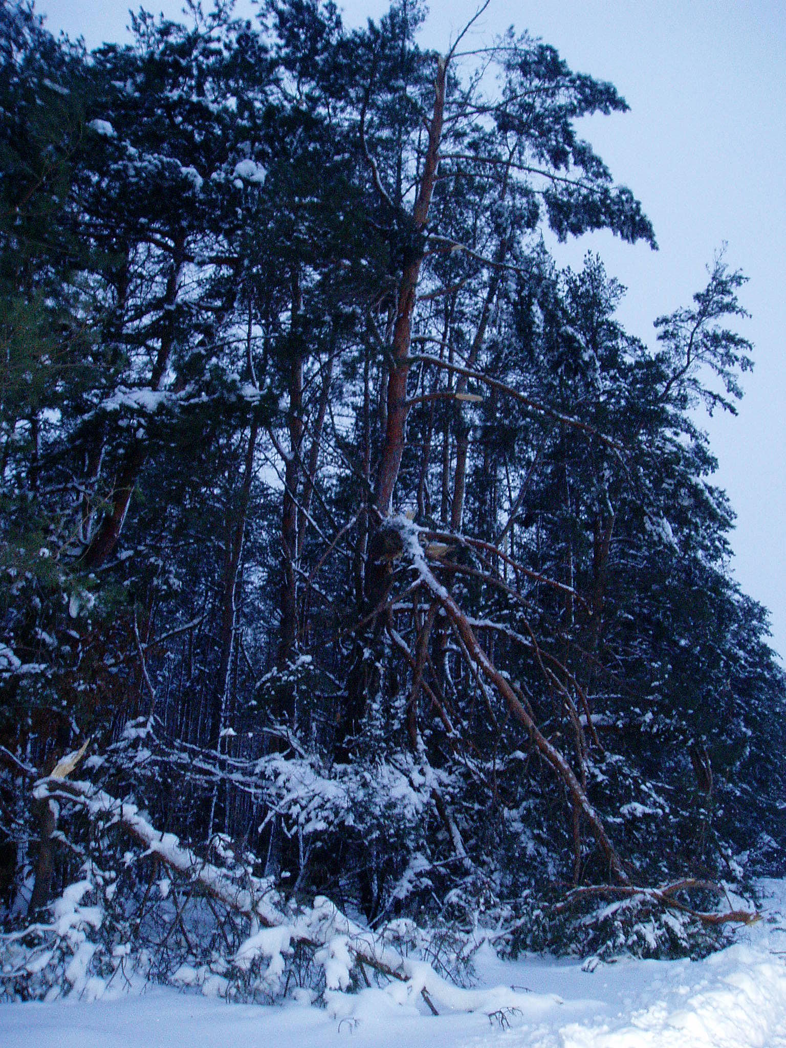

Первый раз, как срубили деревья и привели на участок для застройки.
Второй когда разбирали и убирали плесень.
Третий перед сборкой у меня на владениях.

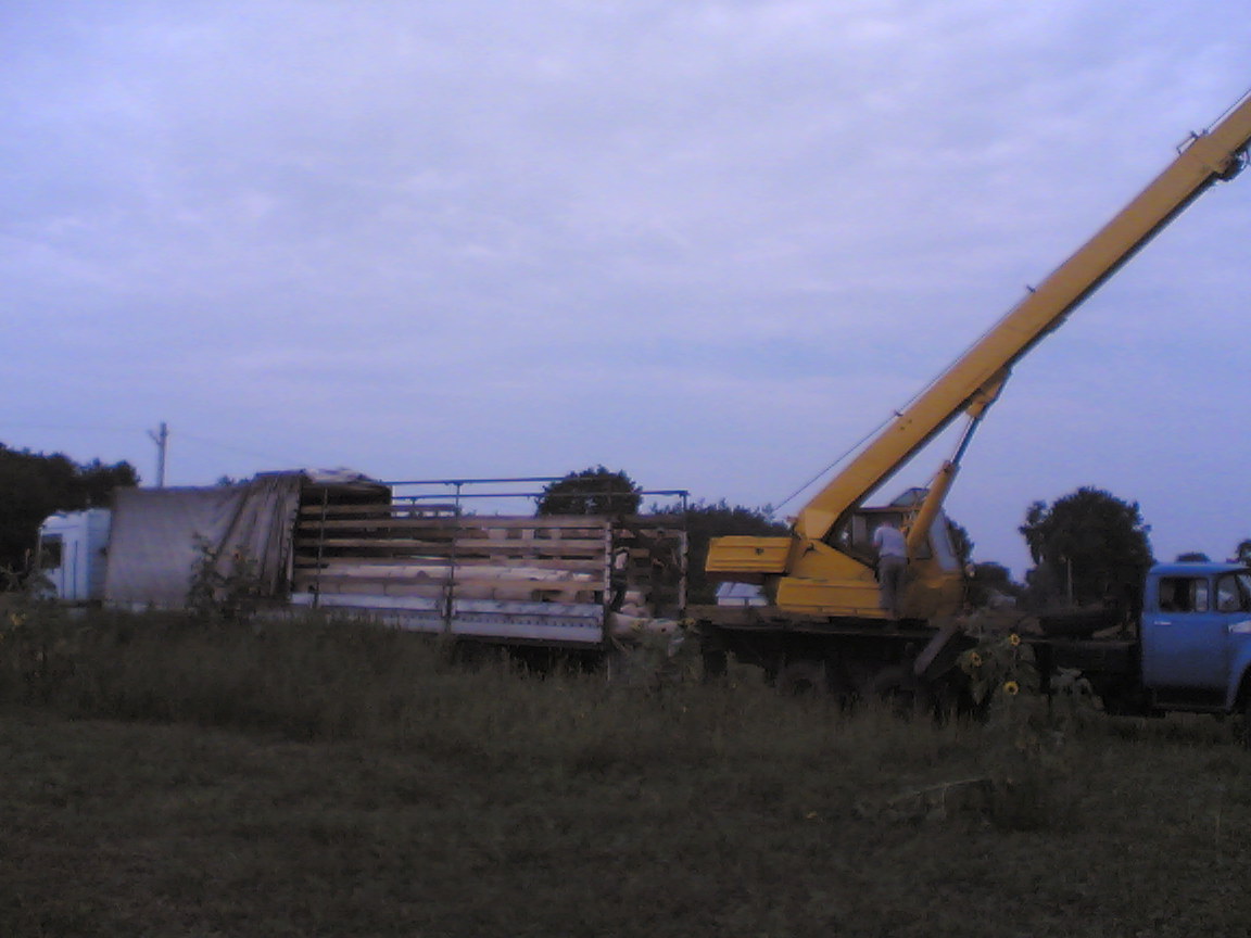

Грузили кран-балкой. Разгружали автокраном. Там есть бревна по 40 см в диаметре и 11 м длинной. А страдали, как мне пояснили, не фигней, а дополнительной обработкой бревен антисептиком. Что очень похоже на правду. Места пораженный чернушкой приехали белоснежными. За это им спасибо, могли так просто черными бревна свалить.

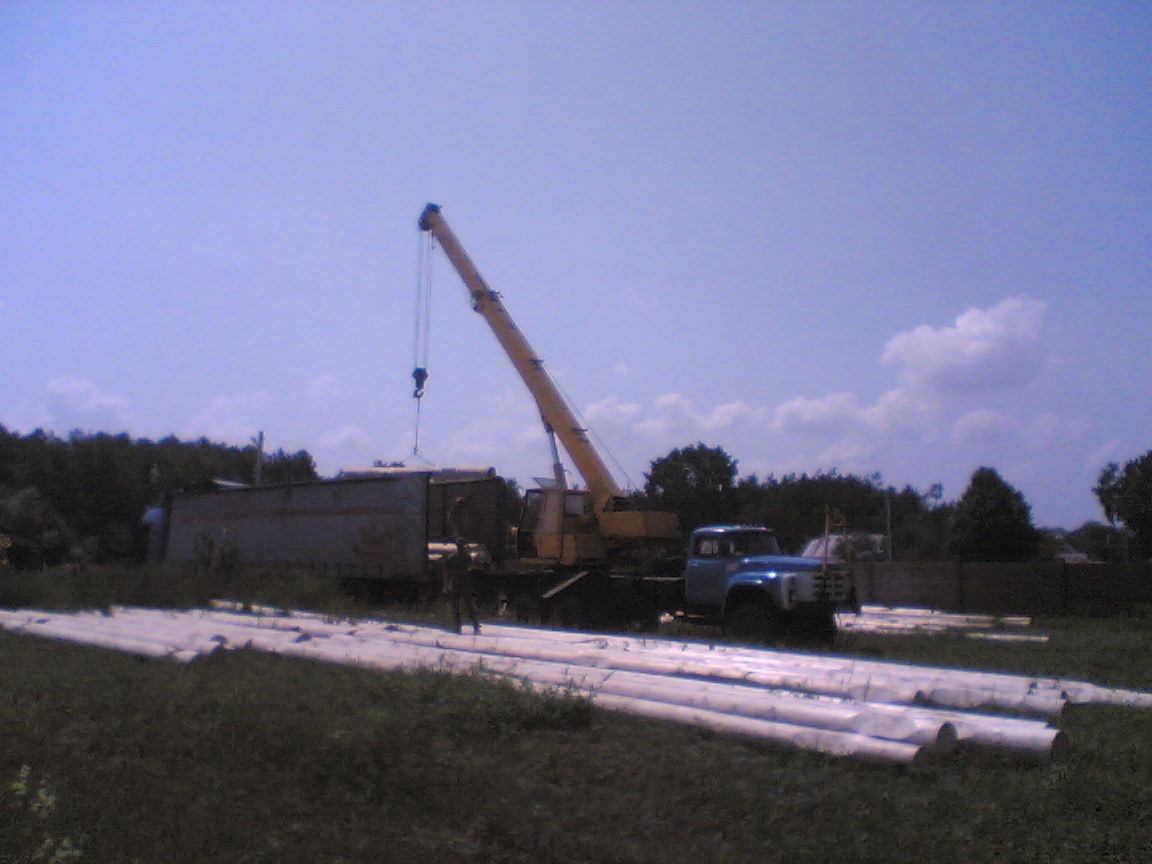

Меня удивила загрузка дерева в машины- машина берет до 20 т, это в кубах около 30-32, я машину загружаю с приемкой и проверкой каждого бруса по карте 5 часов с перерывами на перекур и с укладкой . Может ваши разбирали дом и время разборки входило во время погрузки?

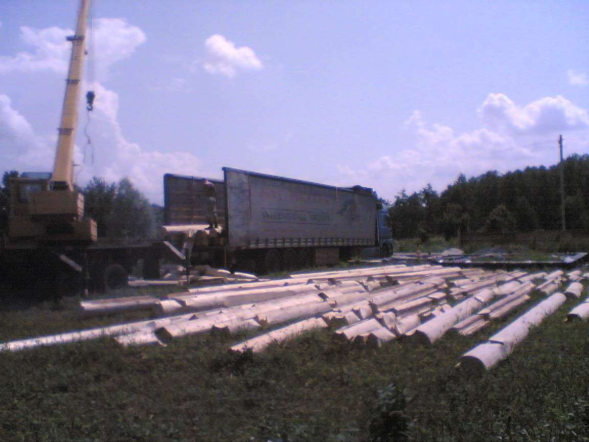

Так и было. Потому что выгрузка двух фур прошла всего за четыре часа, с редкими перекурами:
Выгруженный дом занял почти весь мой участок:
И даже соседский:
А потом начался сезон дождей. Все намокло. Привезли лен. Бревна высохли. Лен прибили. И все намокло опять. Два дня сохло, прежде чем можно было собирать дом.

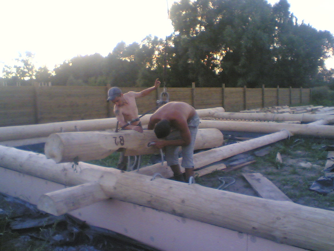

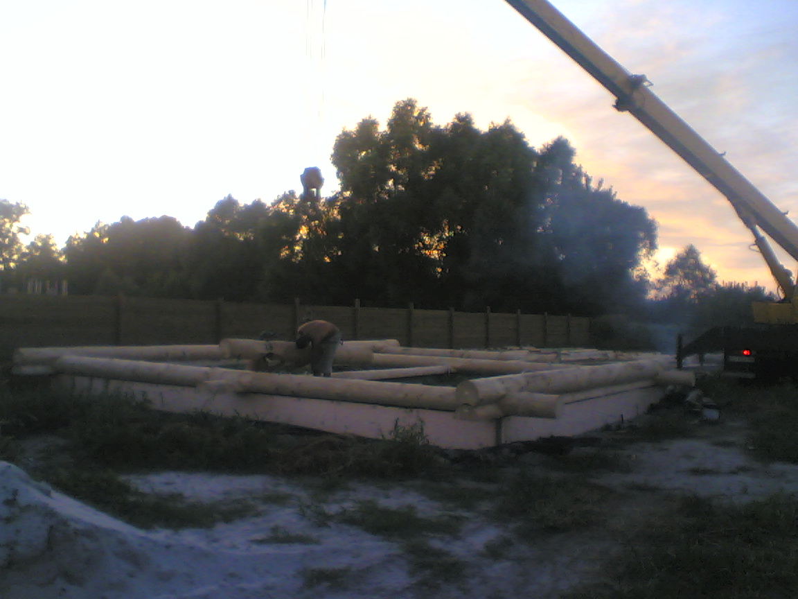

Вечером начали собирать первые венцы сруба. Первые шаги - самые ответственные. Нужно четко расположить бревна относительно фундамента. Сделать одинаковые свесы со всех сторон, все промерить и просчитать:
Сразу заложили металлорукав для скрытой электропроводки. Заранее были подготовлены отверстия в бревнах:
Только на закладку "хвостиков" электрики ушло 50 м гофры. В сезон обнаружился дикий дефицит сей продукции. Нигде не было. Раскупили. Нашел в Эпицентре на Вискозной.
Работа пошла как по маслу! Ребята собирали сруб в двоем. В первый вечер, когда положили два ряда бревен, кран работал до заката 3 часа. Скажу что в сезон строительства и кран большой дефицит. Нужно договариваться заранее и бронировать, иначе простой.
