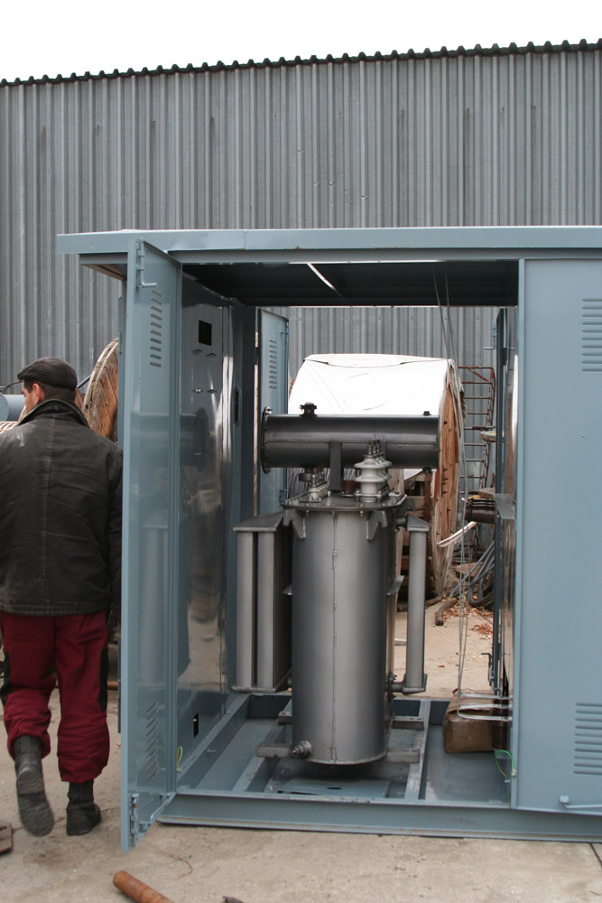

Сегодня свершилось чудо - включили наконец-то трансформатор. Он, словно уставший отдыхать все это время, монотонно загудел и начал выдавать ток. Теперь мы с собственной электрикой. :beer:
Радостям нет предела, учитывая что процедура длилась почти год.

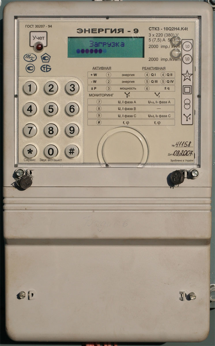

на картинке это трансформатор????
что за зверь?скока стоит?

Спасибо!
Это счетчик реактивной энергии (программируемый).
Стоил 2000 грн с параметризацией.
А вот это (на фото ниже) трансформатор на 160 кВа.
